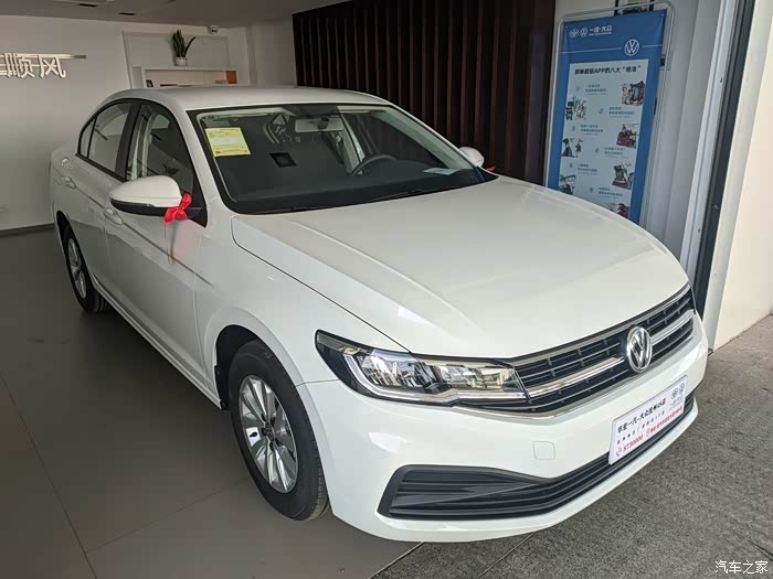

2020宝来改装,低配改装,自动时尚全程自己手动升级

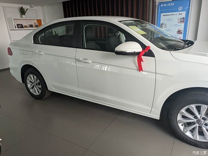

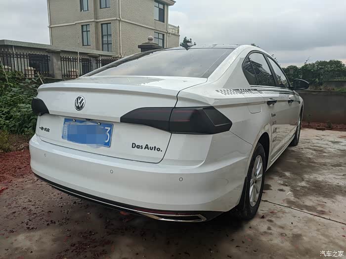

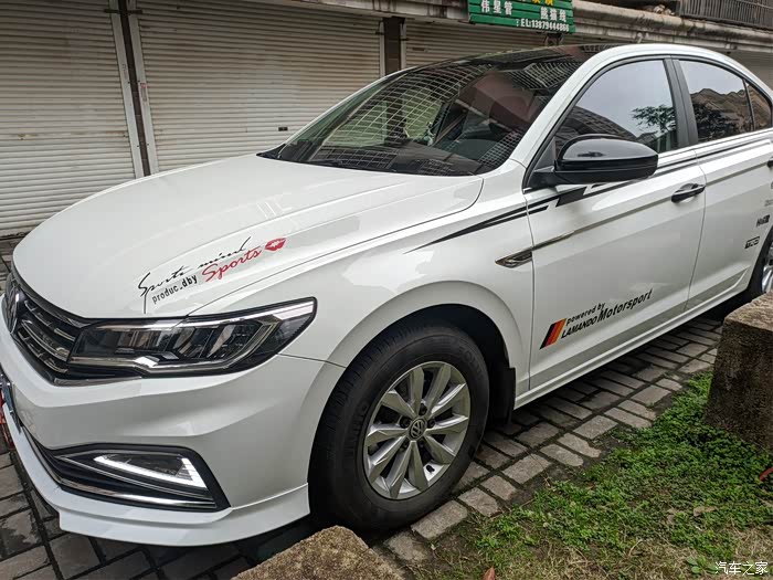

汽车之家改装的技术贴太少了,都是晒自驾游,提车照片,风景照片。我给低配车主发点福利,2020自时宝来,买来先改了原厂德赛西威280主机+手扣倒车影像带倒车轨迹,然后贴的欧帕斯顶级太阳膜,多功能方向盘,雾灯,流水转向,自动大灯开关,刷了隐藏,贴了黑顶、门把手、后尾灯,贴了一点装饰条,还有腰线,改了阅读灯,准备这个月包一下座椅,360软包和手缝方向盘套。我先发一下外观,然后一步一步往评论下面看,都有我自己改装排的图片,希望能帮到大家,有不懂得也可以问我

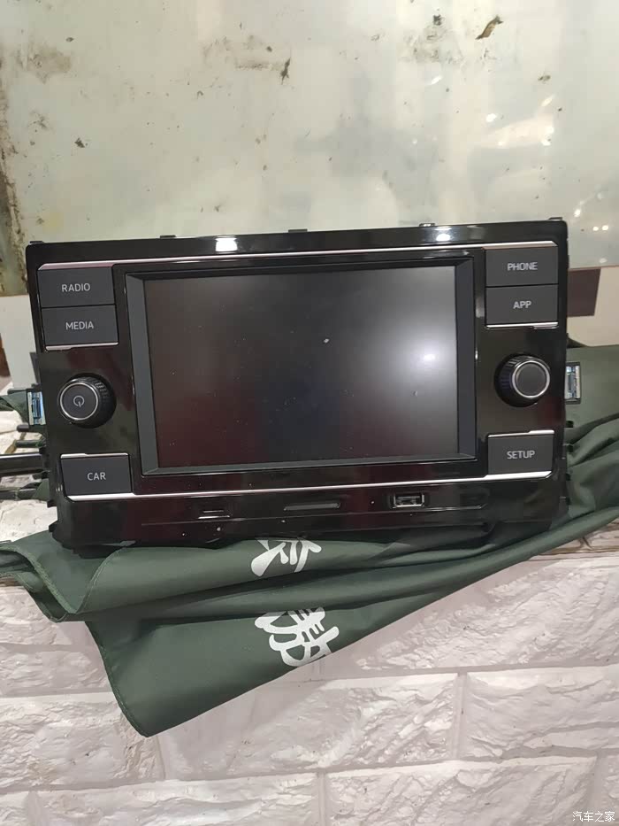

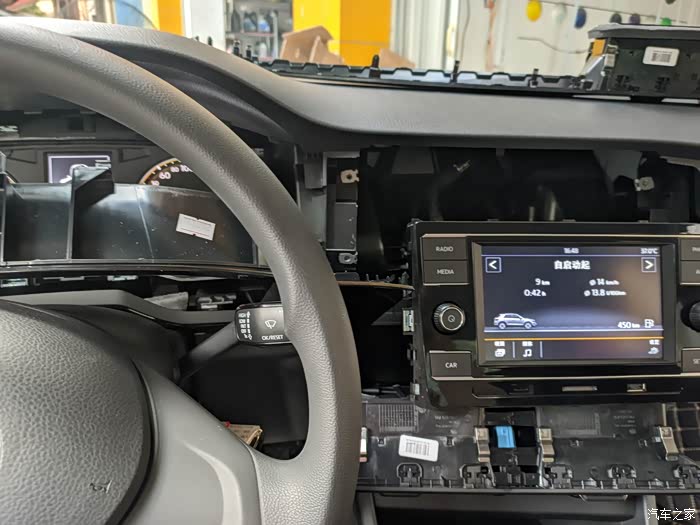

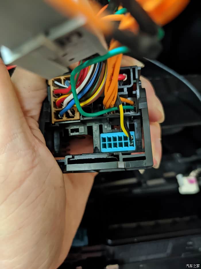

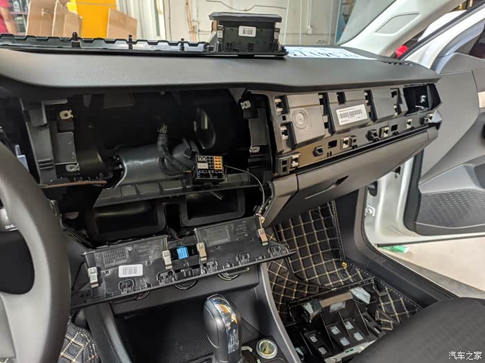

1.导航 低配收音机太难看了,又没功能换掉,千万别买大屏安卓导航,音质差的很,拿有原厂主机质量好,朋友店里刚好拆下一个德赛西威280上位机,直接安排上,网上买了带倒车轨迹和手扣摄像头
德赛西威280上位机,刚好朋友那拿的
全都是铁卡子,自己快拆吐了
不用接线,都是接头对接头
试一试,开机了

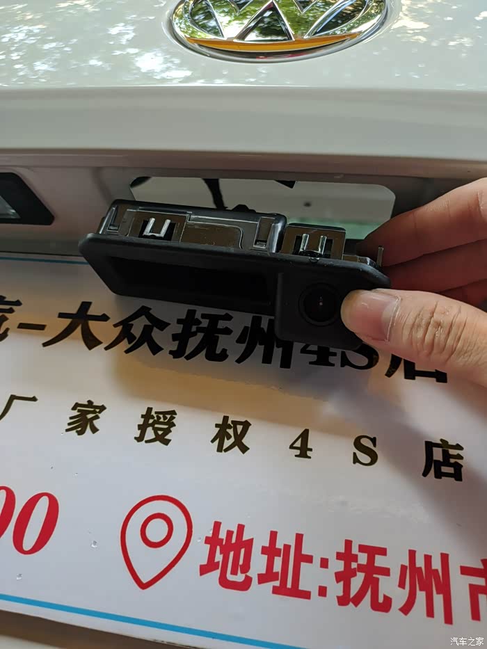

手扣摄像头带倒车轨迹

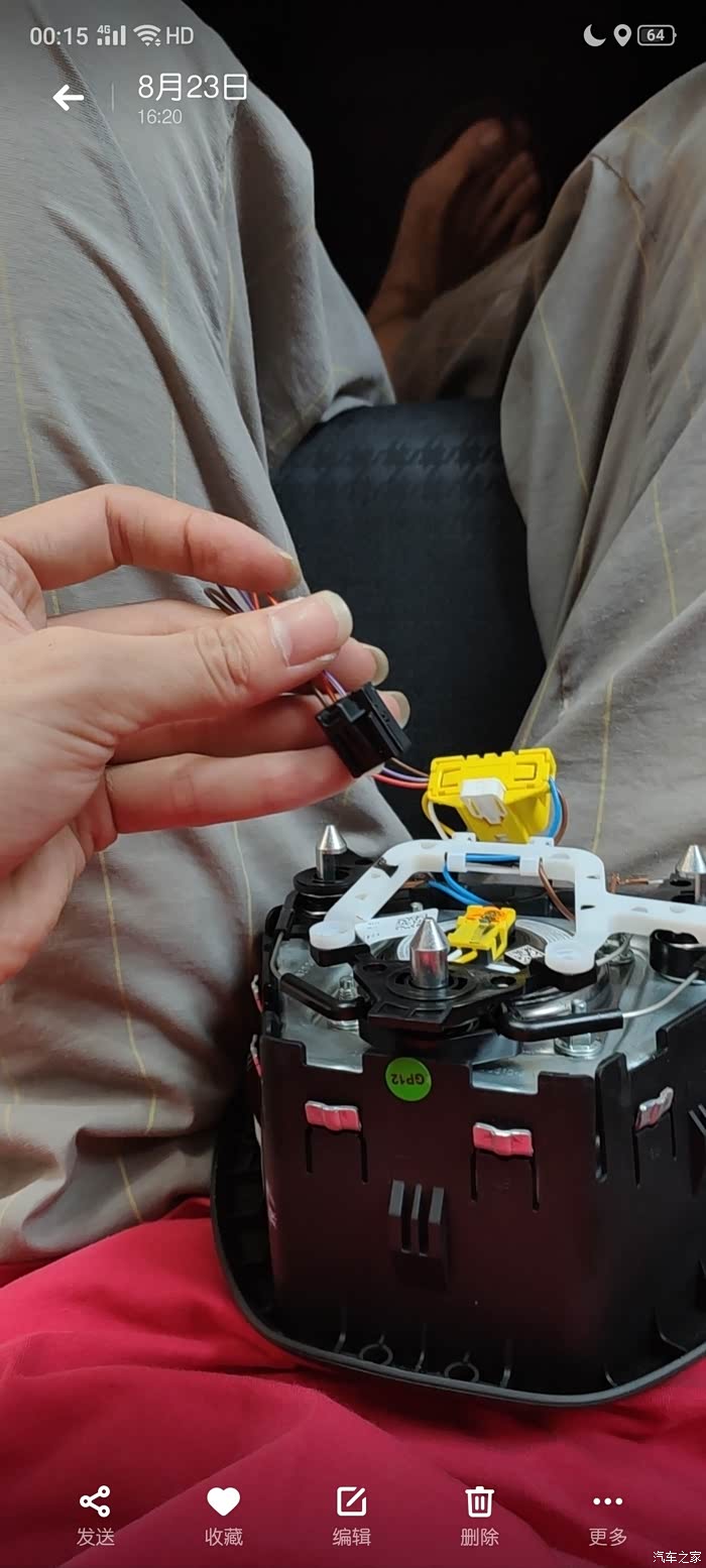

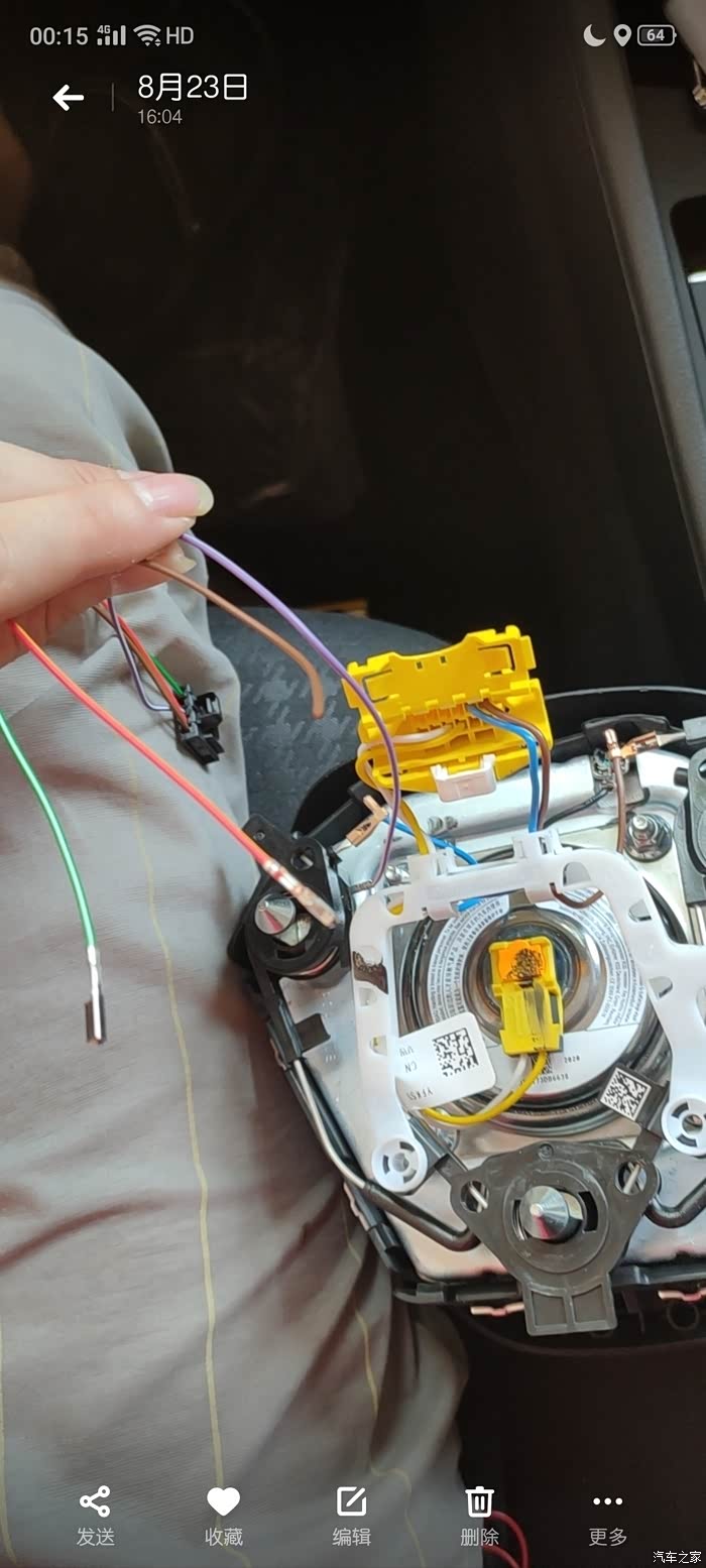

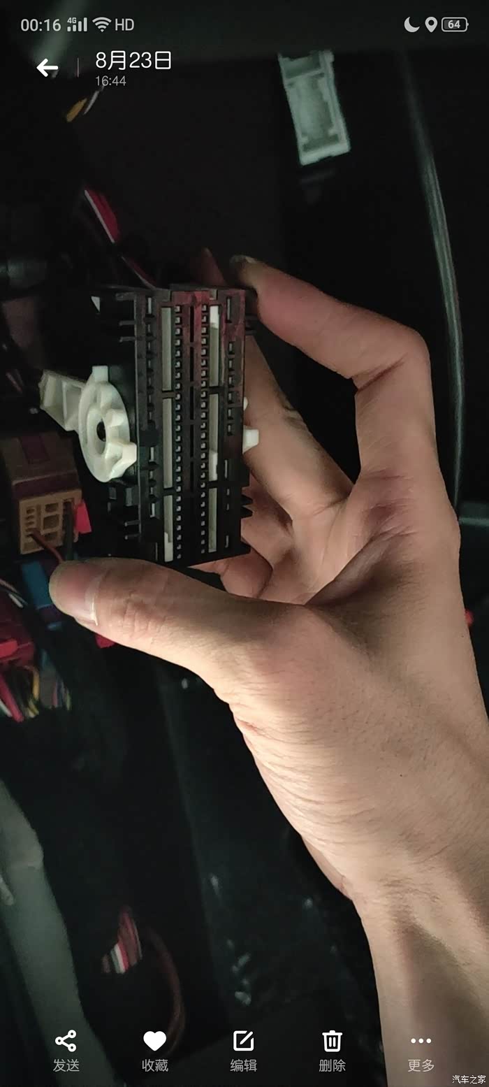

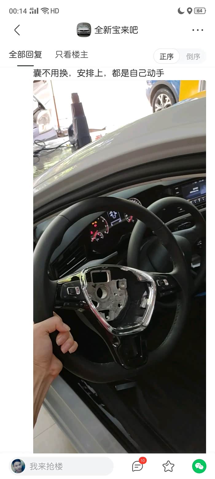

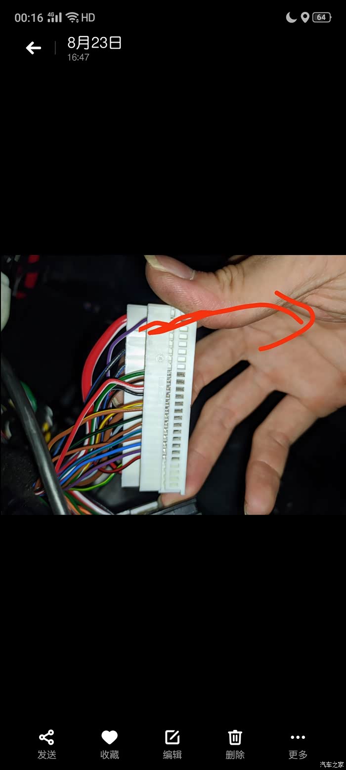

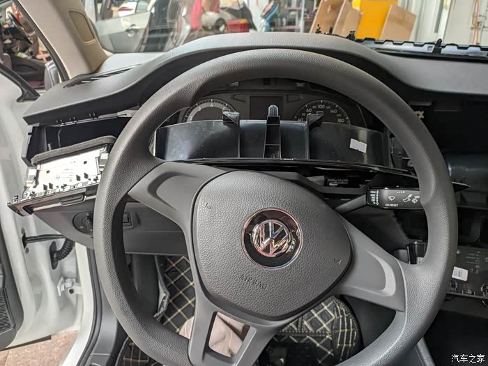

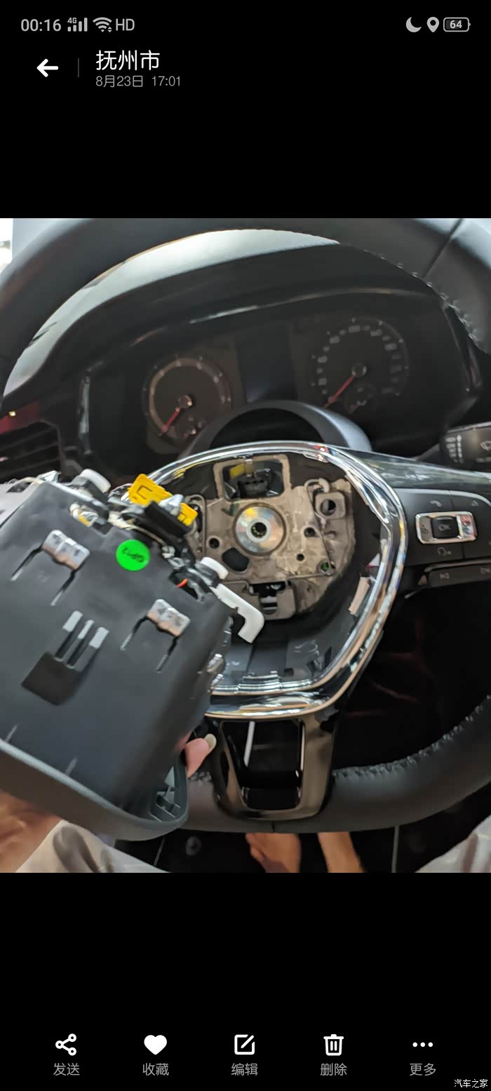

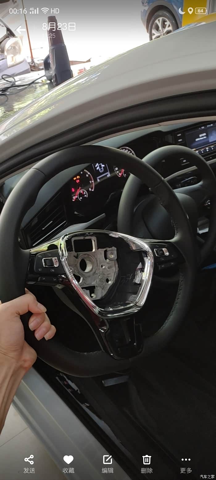

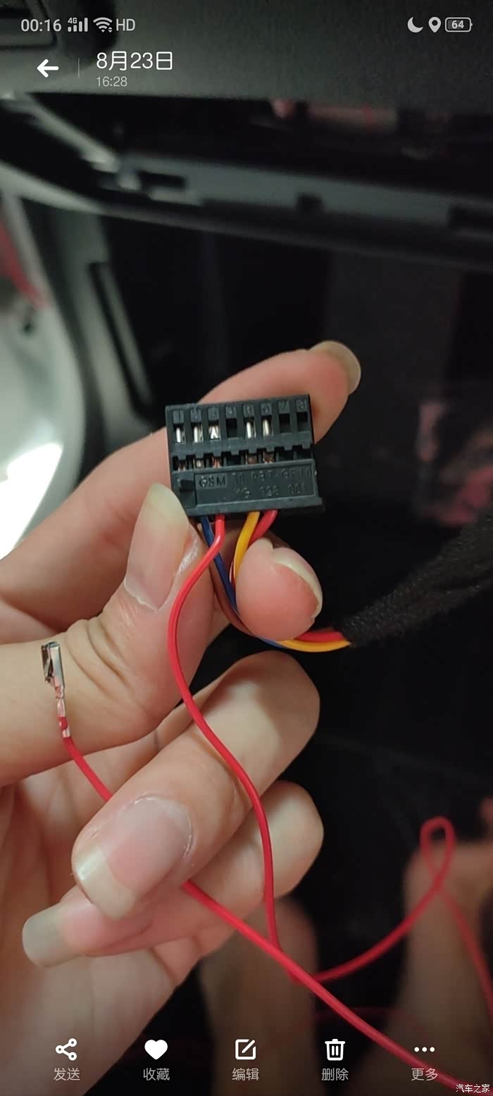

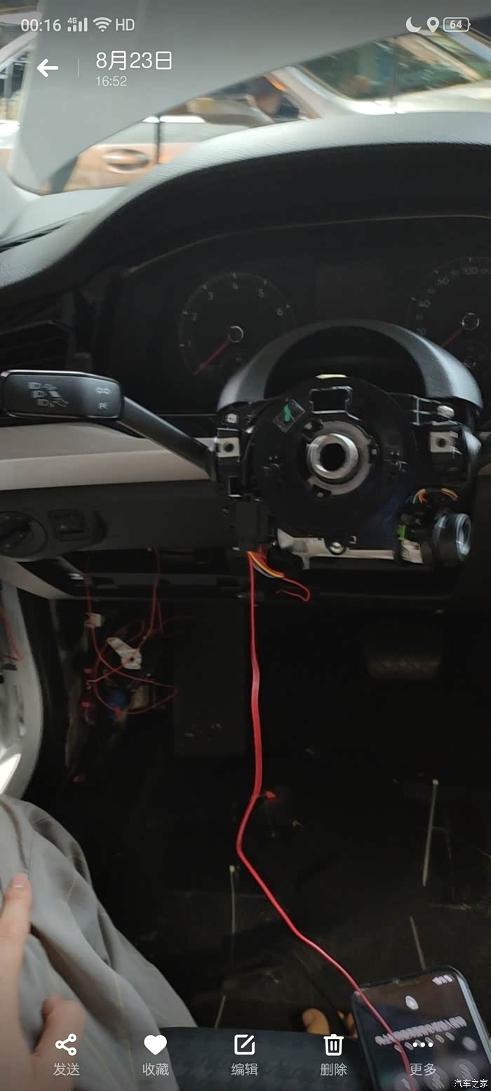

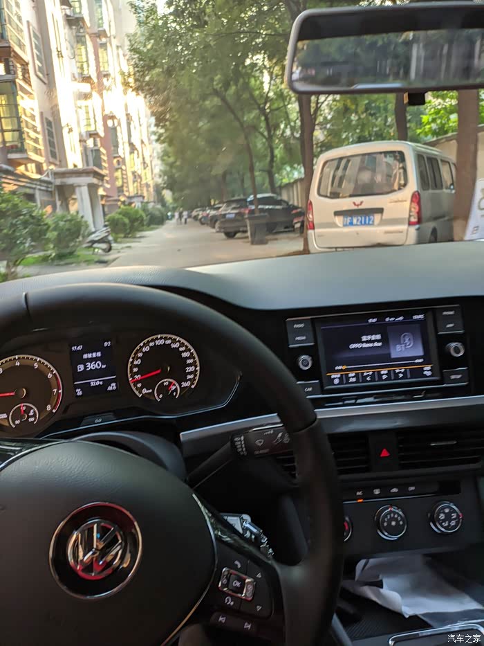

2 多功能方向盘 我最忍不了的除了收音机还有就是这个纯塑料的方向盘,淘宝上问了几家,都说了20低配的改多功能方向盘需要换掉整个方向盘,当时想想也没什么,安全气囊不用换,安排上
拆
拆完的样子
游丝线
接好的样子
方向盘下面的线束
飞到网关上来
擦入
安装气囊
真帅
完工的样子

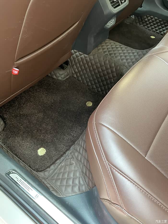

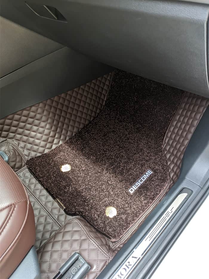

4 脚垫和坐垫

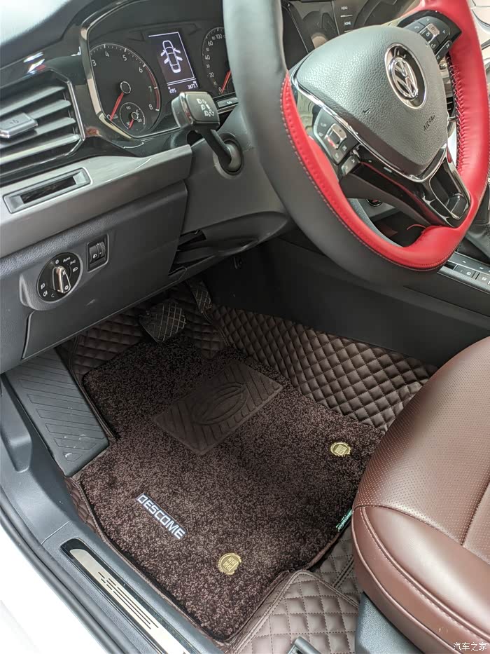

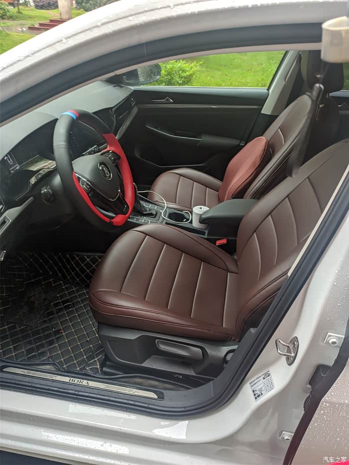

脚垫,买车时送的,太难看了,而且容易掉沙子缝里,不好打理,后来选了德舒康360软包,前后对比,现在踩起来很舒服,也很好看

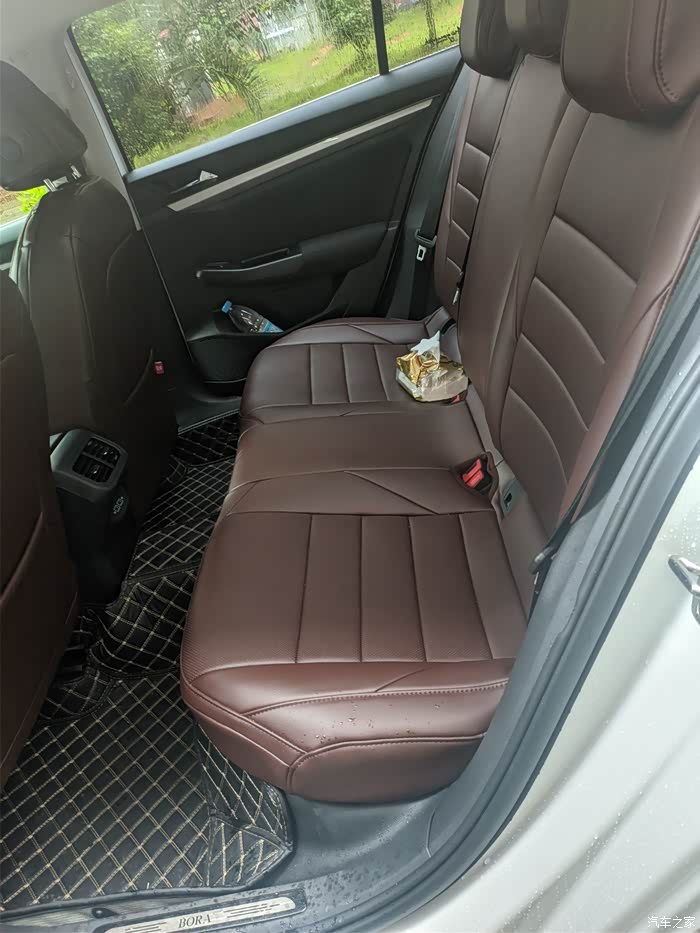

坐垫,本来打算去包皮,要把原车布的割掉,舍不得,后来就在洗美店里订了增城坐垫,原车原版订做,很服帖,装了1个半小时
4 脚垫和坐垫

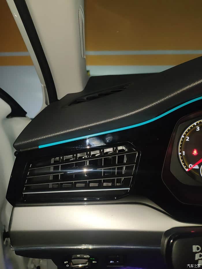

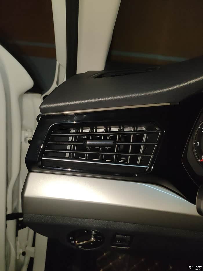

6 氛围灯

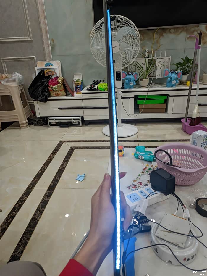

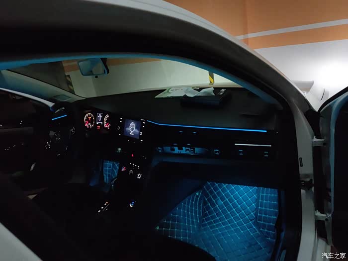

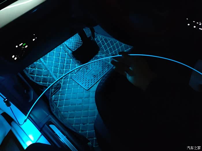

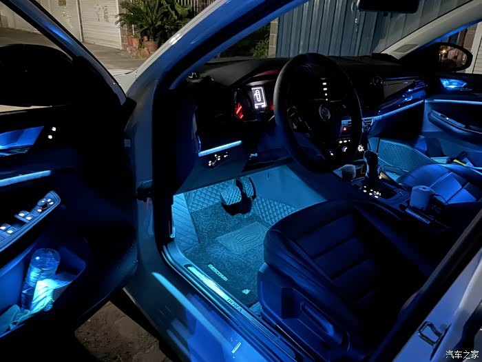

这个氛围灯就折腾了很久,最开始淘宝买了一套通用的亚克力,64色氛围灯带脚窝灯,就是白天看的到,晚上效果还行

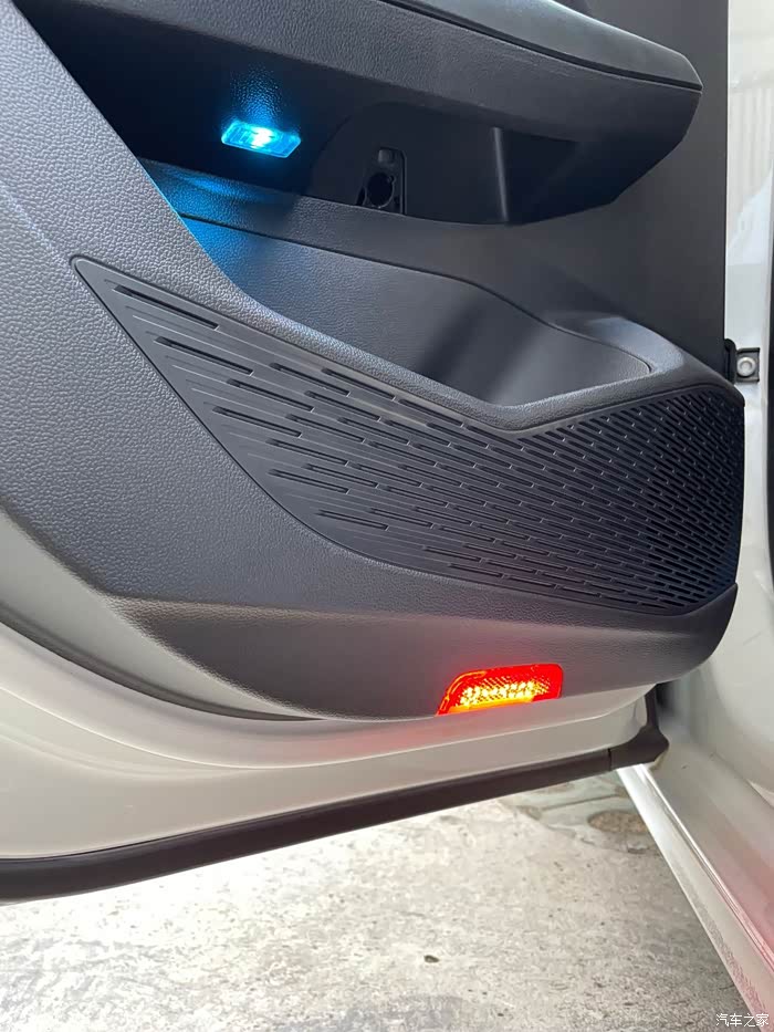

不过好景不长,700多的东西,4个月就有两个灯不同步,一直闪,看了一下淘宝店铺,都关门了,直到后来进了一个车友群,很多人都在改装原车氛围灯,我果断入手,买了一套原车高配白色的氛围灯饰板,6件,和高配的一样后门不带需要自己改,然后白色灯头改冰蓝色,再后来又加拉手灯和门储蓄灯,效果真心不错
原车带氛围灯的高配饰板,一套6件花了600大洋

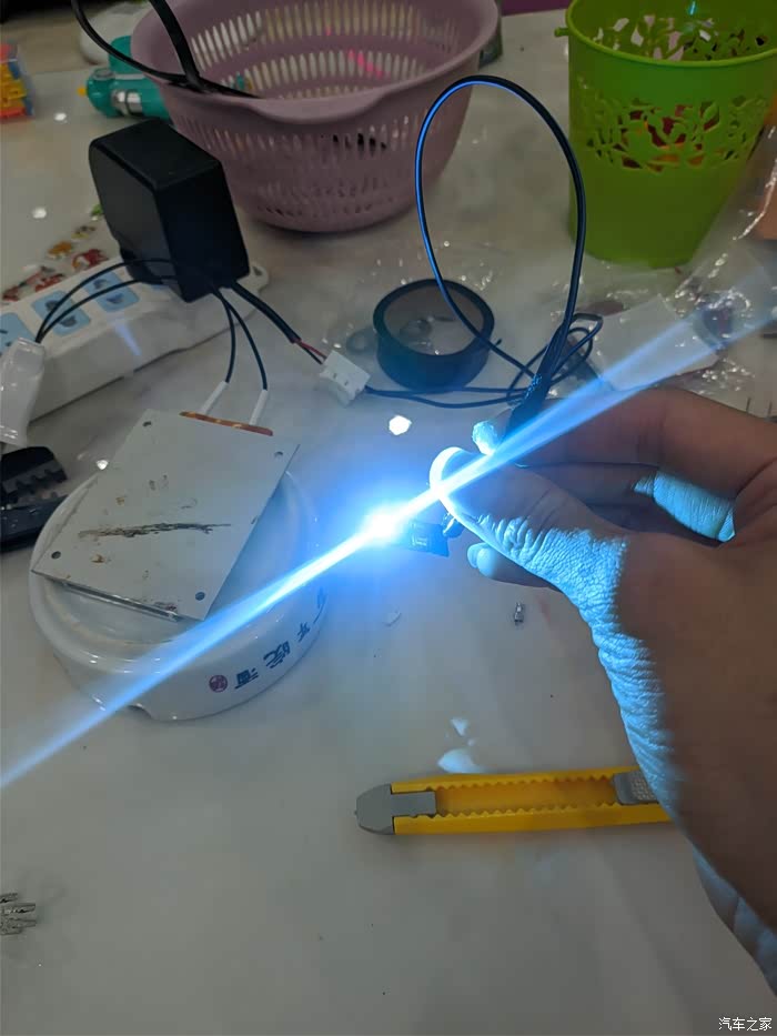

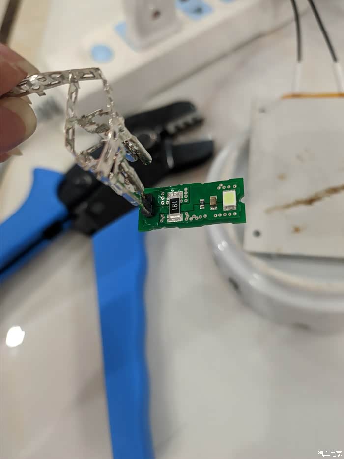

原车单色氛围灯灯头,白色
自己动手,单色改冰蓝色

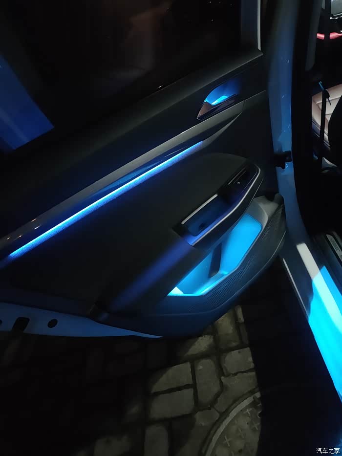

红色的是门灯,蓝色的是储物盒灯
这个是后门改完的效果,后门氛围灯,拉手灯和储物盒灯
图片拍的没有实际好看,中控可以调节亮度,解锁车子,氛围灯全部会亮

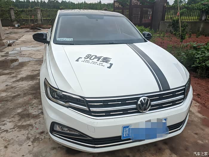

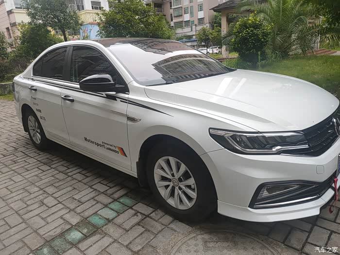

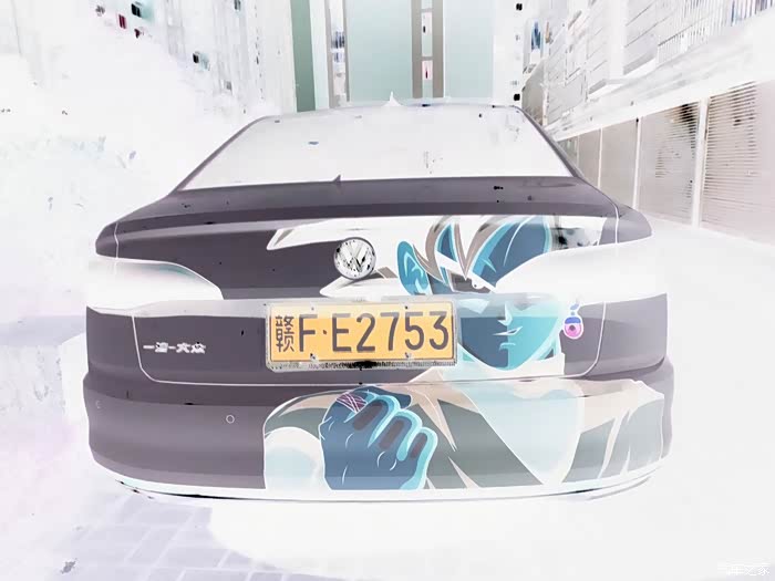

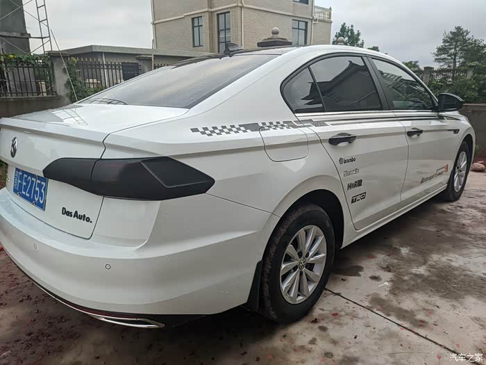

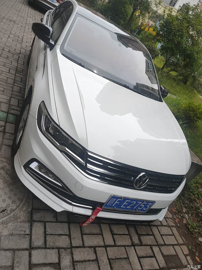

后面也加了一点点东西,前唇,还有280主机改成了869,后面贴了一个悟空
最后改完效果就是这样的
