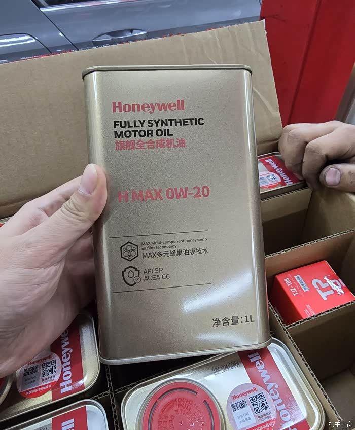

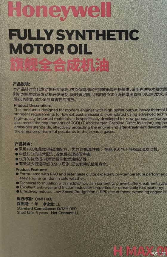

霍尼韦尔H MAX 0W-20 SP C6
最新的API SP以及ACEA C6认证,这两个认证都可以抑制低速早燃(LSPI),C6是低灰分机油,可用于国六带颗粒捕捉器的车辆。

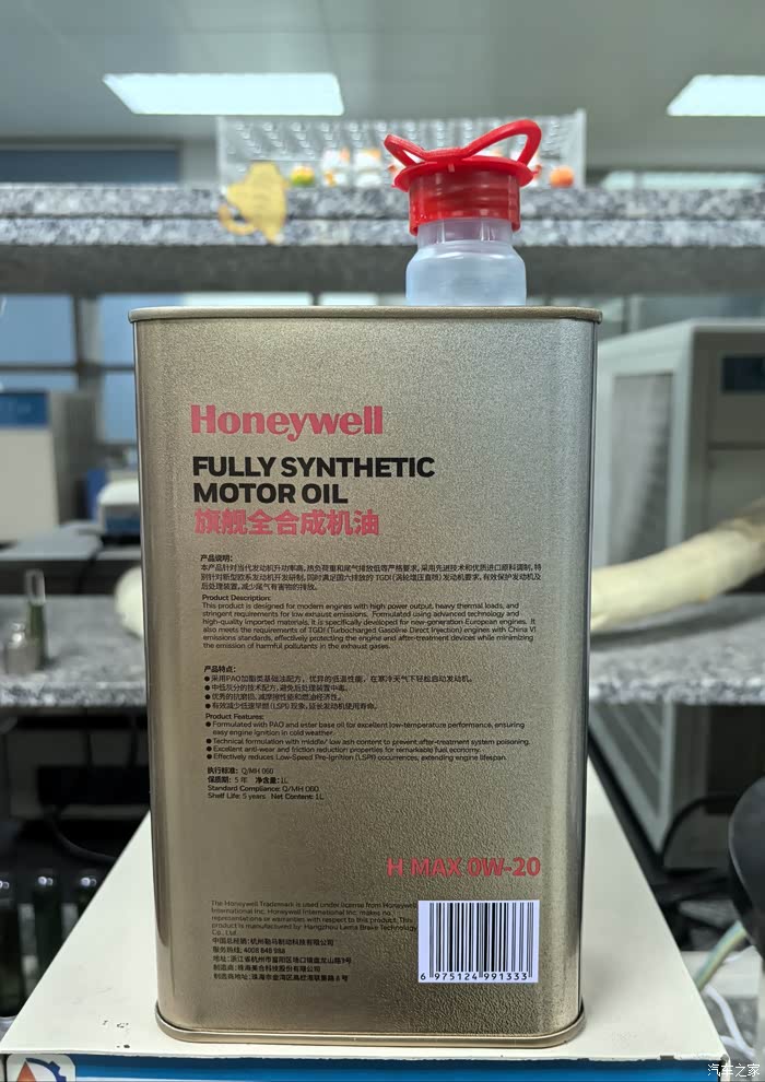

背面
采用PAO+酯类基础油配方

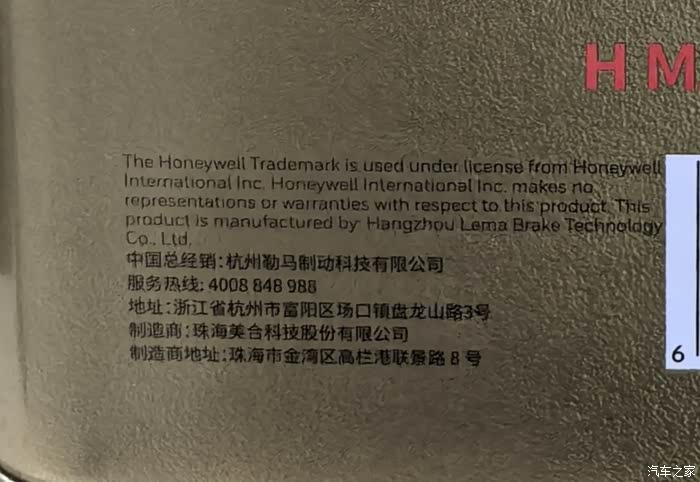

也是珠海美合生产
车厂认证有奔驰MB229.71/72、宝马LL-17FE+、LL-14FE+、沃尔沃、捷豹路虎、克莱斯勒以及福特

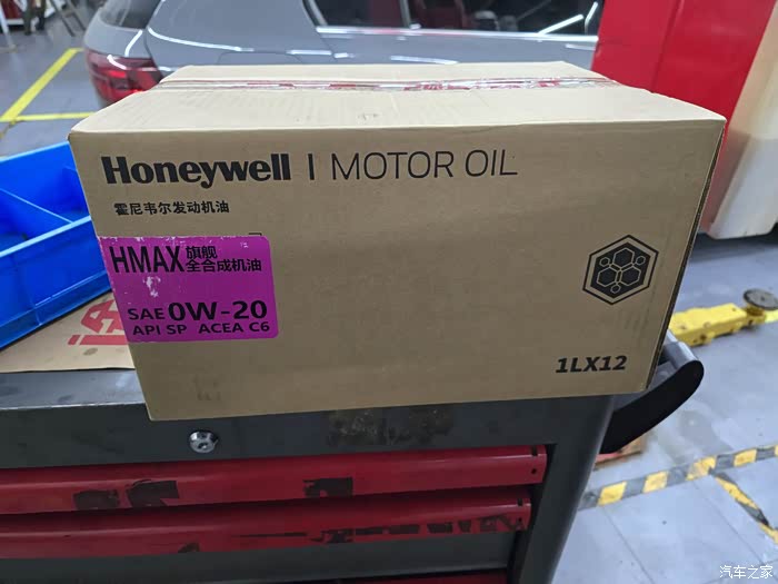

一箱12瓶

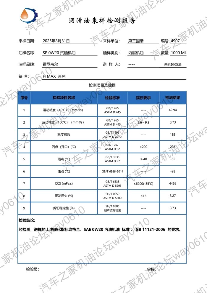

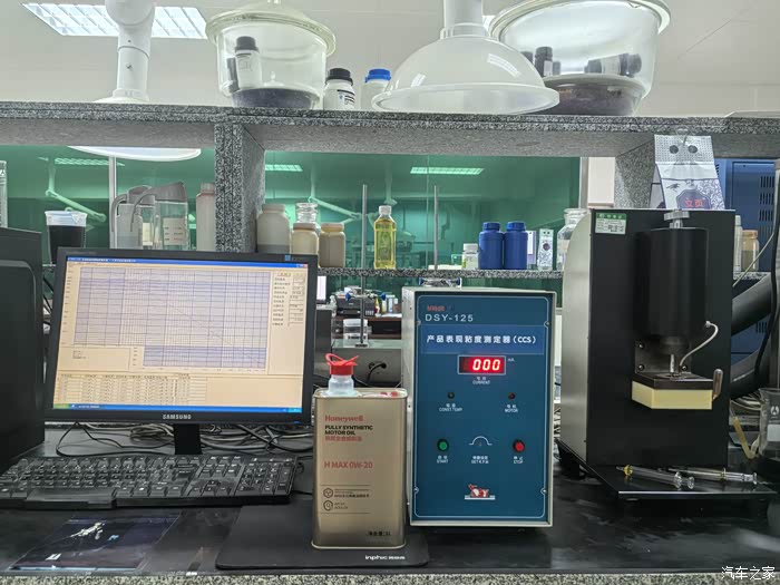

实测数据
就不对比了,简单分析一下。

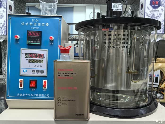

1.100℃运动粘度8.73,较高,活塞环密封性好,动力损失小,适合对动力要求较高的车友。
2.40℃运动粘度42.94,正常。
3.粘度指数188,较高,粘温性能好。
2.40℃运动粘度42.94,正常。
3.粘度指数188,较高,粘温性能好。

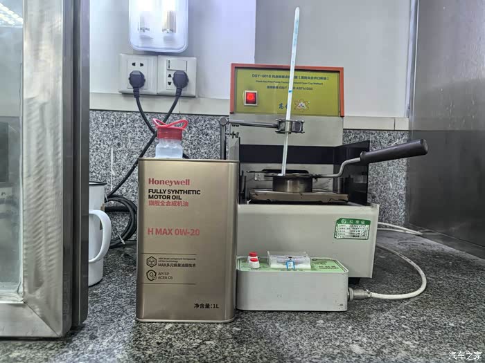

4.闪点236,很高,不易燃烧。

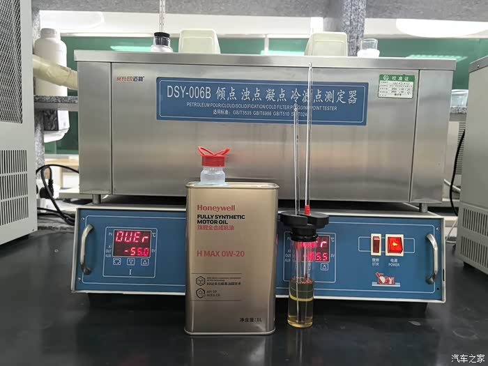

5.倾点-52℃,很低,基础油优秀,低温性能优秀。
6.浊点-28℃,很低,基础油优秀,油品纯净不易氧化。
浊点是机油持续降温过程中出现混浊时的温度,浊点越低说明机油越纯净,不易被氧化,同时低温性能也相对更好一些。
7.低温动力粘度CCS 4468,较低,低温冷启动性能优秀。
CCS越低,发动机在极寒冷环境下受到的阻力越小,冷启动越顺畅,机油的低温性能越好。

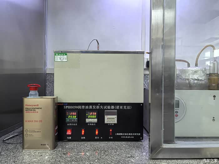

8.蒸发损失8.27,较低,使用中机油蒸汽少,污染小,结合很低的CCS,基础油非常优秀。
蒸发损失是将机油加热到250度持续一小时蒸发掉的质量百分比,蒸发损失越低,对发动机各个部位的污染越小,对于一些发动机也可以降低机油消耗。

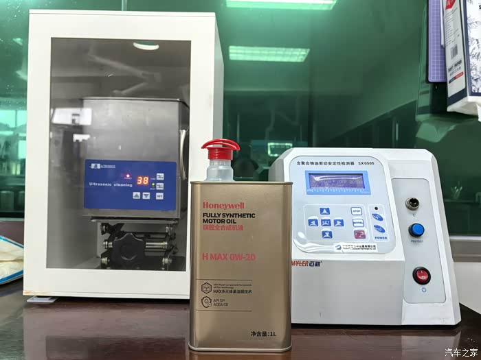

9.剪切稳定性(粘度变化百分比,越低越好)8.73,还可以,不如霍尼韦尔V9(5.18)但也不错。
H MAX在30分钟高强度剪切后粘度为
8.73-8.73*0.0873=7.97
V9为
8.51-8.51*0.0518=8.07。
相差0.1,得益于H MAX粘度更高,所以剪切后粘度差距不大。
剪切稳定性简单点说就是机油的粘度保持能力,数值为降幅百分比,越低粘度降幅越小,粘度降幅小,动力损失就越小,保护性以及长效性都会更好。
H MAX在30分钟高强度剪切后粘度为
V9为
通过实测可以看出,霍尼韦尔H MAX这款油:
①粘度较高,活塞环密封性好,动力损失小,适合喜欢激进驾驶的车主。
②闪点很高、倾点、浊点和CCS都很低,蒸发损失也较低,使用的基础油非常优秀,低温性能和高温性能都很好。
③抗剪切能力也还可以,虽然不如V9,但他的100℃粘度高,被剪切后粘度相差不大。
综合判断是一款优秀的0W-20机油。
综合判断是一款优秀的0W-20机油。
