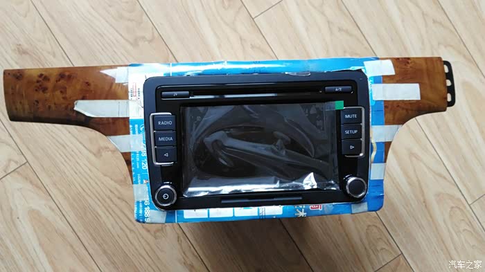

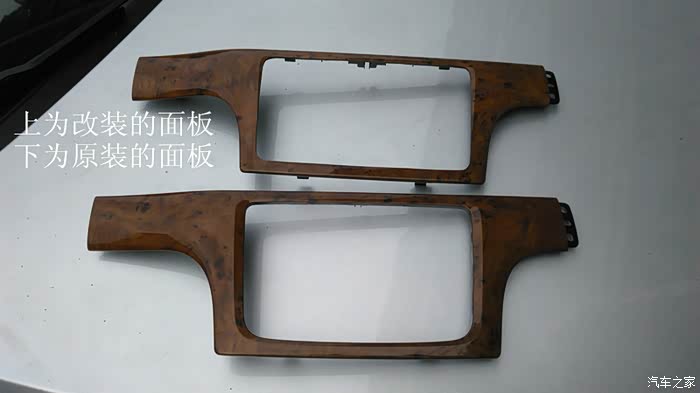

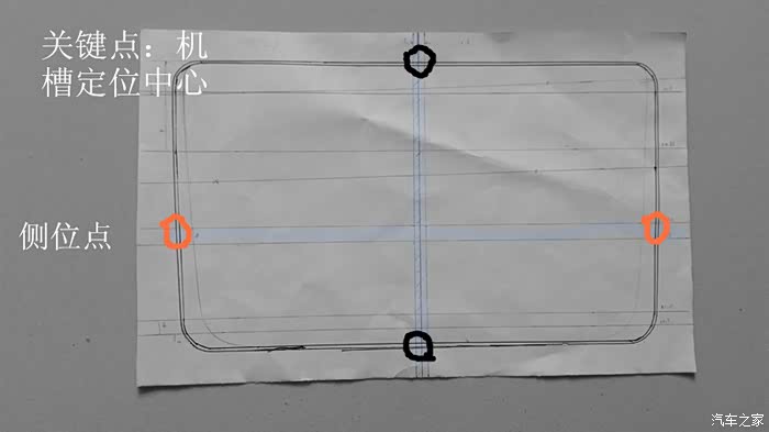

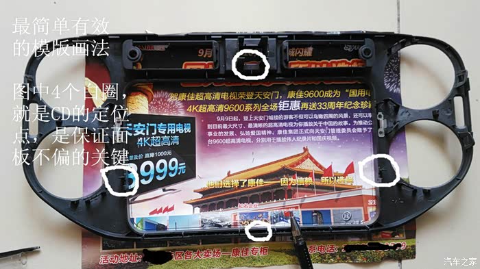

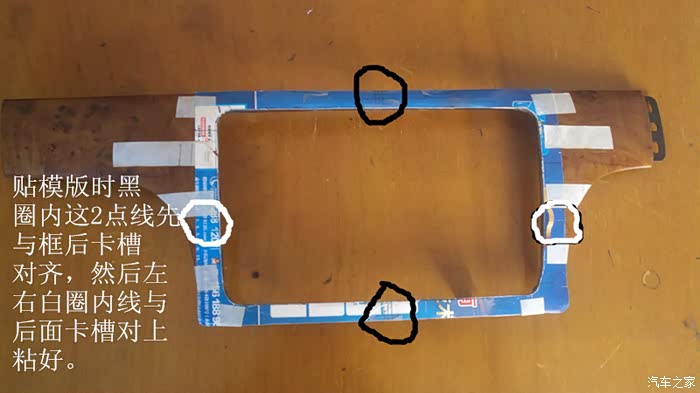

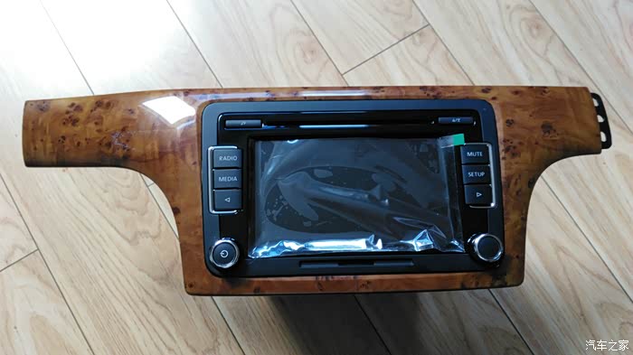

一 :改面板,谢谢先改前辈的帖子,让我一次成功,效果还不错。主要不同是画模版,我直接找了个大众车的标准面板,在彩版线上依框画出,关键是要把上下定位点(也是面框中心点)准确,哪么,打磨后的面板不会有偏移的情况,就会一次成功,贴合。
白纸是后画的,因为彩纸画线看得不太清楚。

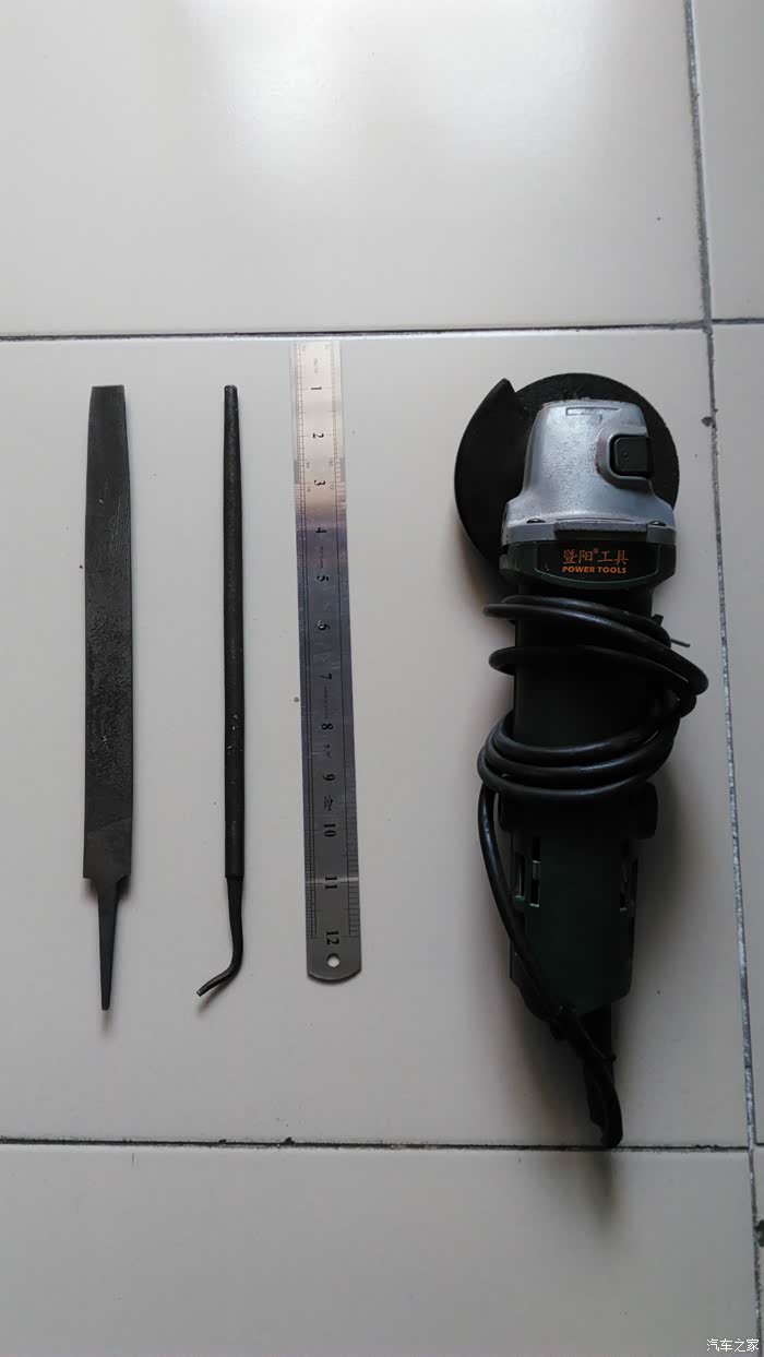

     打磨工具:手磨机,粗加工用,平锉,细工用,圆锉,磨4角弧圈用。

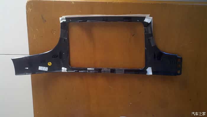

从背面看轨4个点位。
     磨到离边线1mm时就行了,这时可以套上机头试试,主要是4个弧边还差一点,边试边锉点,会得到一个较满意的面板了。如下图
完成,还不错吧。就为原框四周有2mm的松动,下笔时,笔杆和框紧靠,画出的线条也就缩小了约2mm,所加工完的面框缝就很小。这板是原厂的,没有色差。

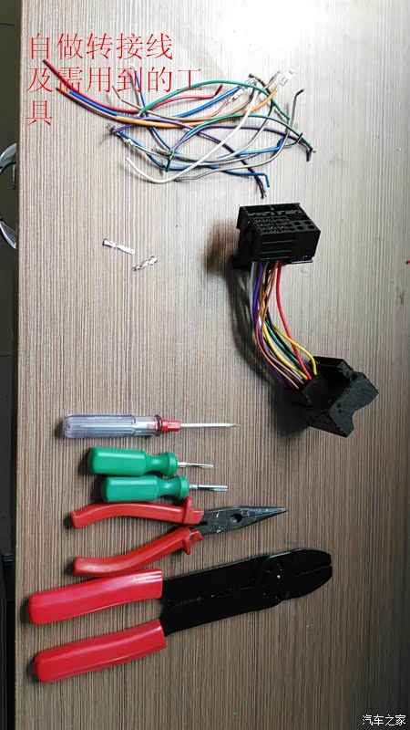

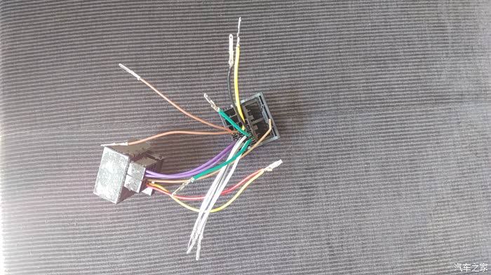

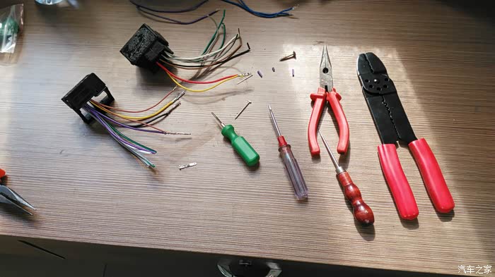

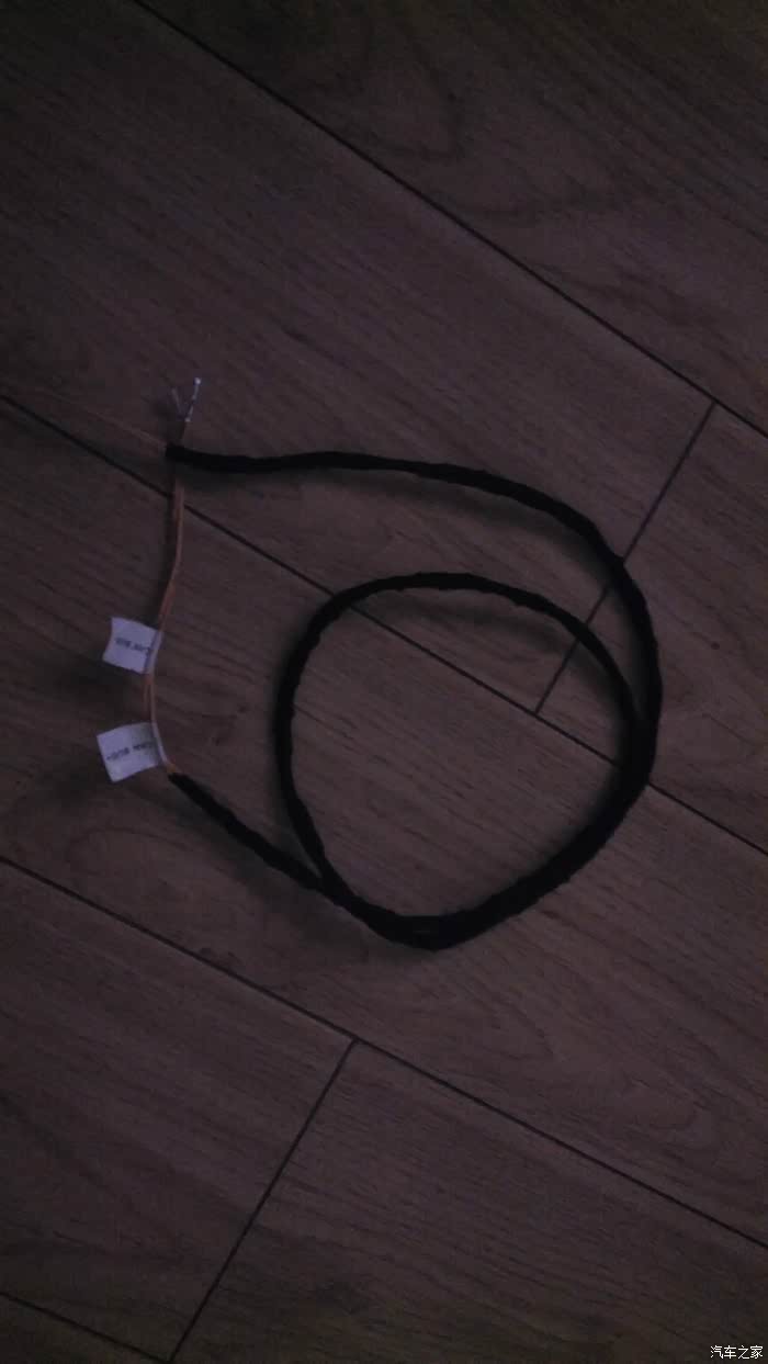

二   做转换线
       公头,母头,针脚已买齐,所用工具,过程就不细说了,看图:绿把的2把是退针器

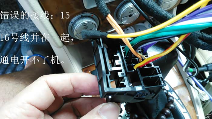

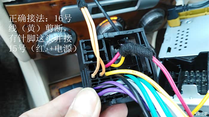

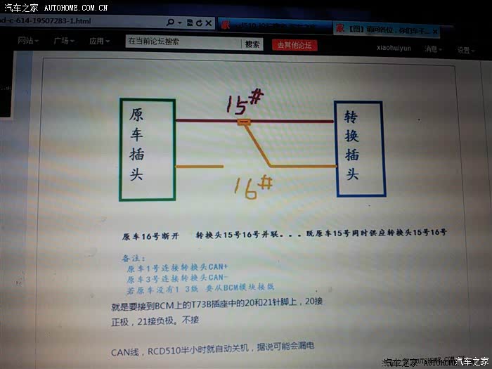

第一次接线,理解有误,接错了线,以致通电机器没有反应。而且仪表灯全亮了,拔点钥匙灯也不灭,测电源脚电压12V正常,不得其解。怀疑机器问题,联系卖家,发图,通话,找不出原因。在此学会一点知识,曾看到坛友说510直插原头会烧保险,但卖家叫我直接插上原车头上510,打开小灯,机器会起动的,怀着疑问照做,真的510开机了,呵呵,机器没问题。哪么就是转换线的事了。上网继续查,一张图提醒了我,最终找出原因,成功了,这就是DIY的乐趣。
    下面用图片来解疑:
就是这张图,注意16号线的接法。

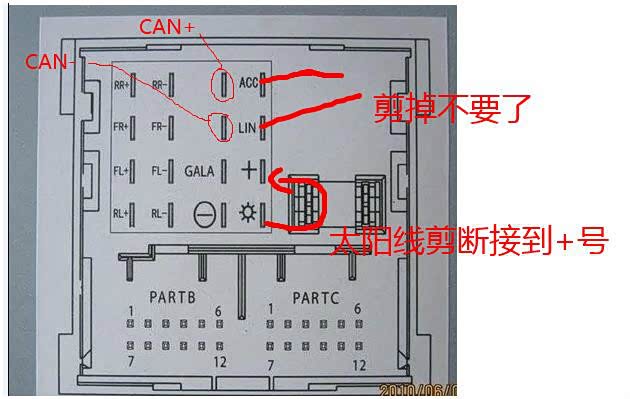

正确的接线,其实大头的线并不复杂,不需要跳线的,来看店家给的图:
实际图:

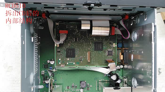

进CD的16脚从+电源(也就是15脚)引入一12V电,CD机才能正常开机。改好线后,插上转换线,仪表盘灯也不会亮了,从另一面也说明线路正常。

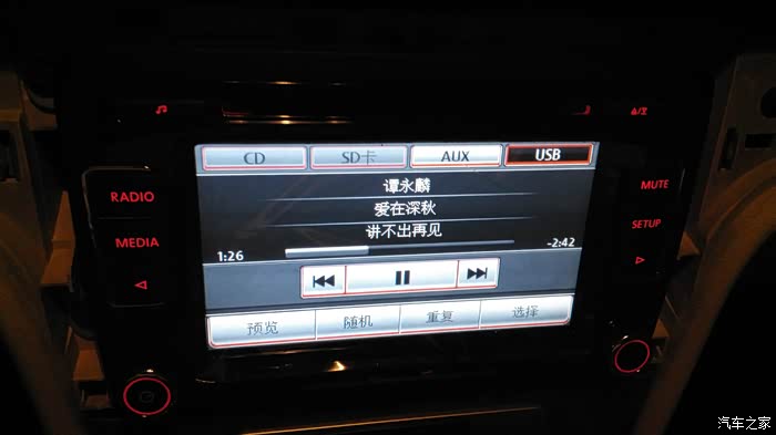

运行中的510

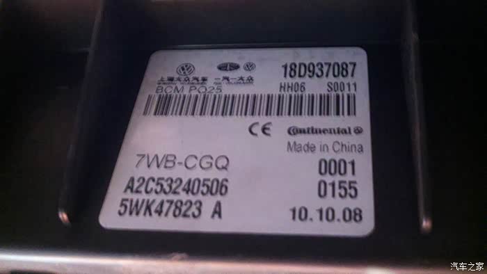

CAN线比较难接,BCM是087的,惊喜,别人的都086或085的。好不容易拆下T73B插头,20.21号孔里已有线的,仔细核对无误后,只能用并接的方式接上,浪费不少时间。接好,开机,打开小灯,按键灯亮,拔 钥匙自动关机,OK,大功告成。好好欣赏一会美妙的音乐吧。

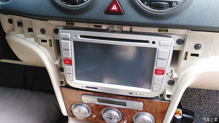

附原车导航,天派机,自己刷机后才支持4G以上的SD卡,地图程序是专用的,曾试用过最新地图,好麻烦,每次开机都要重新载入数据,终于和它拜拜了。

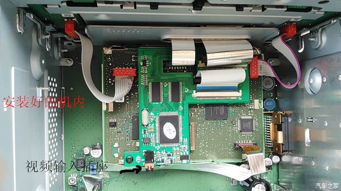

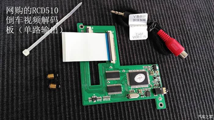

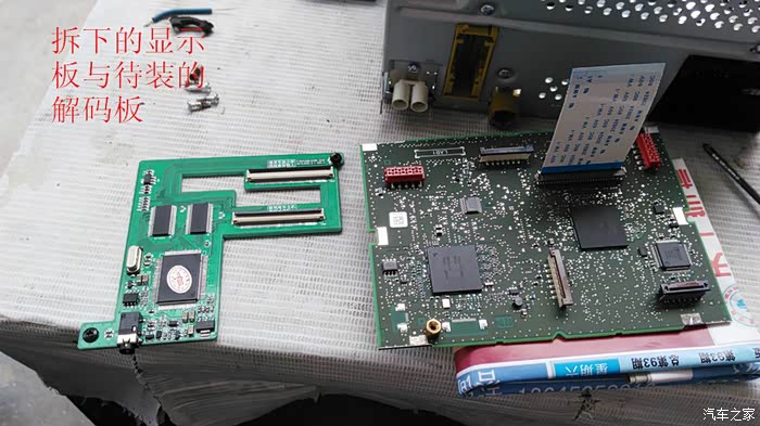

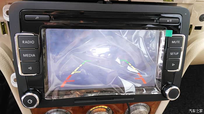

   二 : RCD510虽然好,但不支持AV摄像头,原来导航已装有倒车摄像头有点浪费,一番搜索,找到一款解码板,200块,立马下单,现在正好一起装上,就完美了,既能听到高质量的音乐,又增加倒车后视功能,马上动手,半小时后完工。不错不错。
接线很简单,解码板上有2个接口,上面口接RCD510显示屏排线,配机的排线插第二个口并接到主板插口上。只需注意插座上的卡销销紧方式,大的是轻轻下扳为松,向上轻推为紧,小插松是向上轻拉,紧是向下压既可。
主板上的2个铜柱是配来的解码板架。

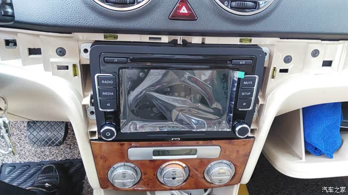

不用接倒车检测,摄像头插头插入输入头就好了,挂上倒档,立马出倒 车影像。如图:
发张原车导航图对比。

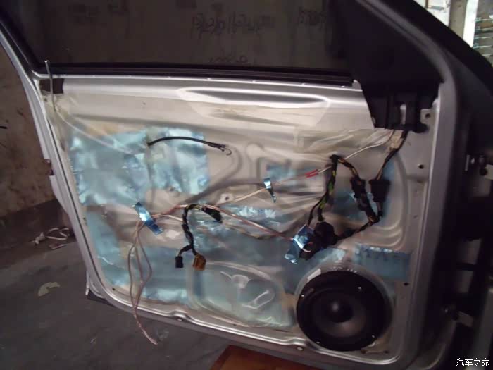

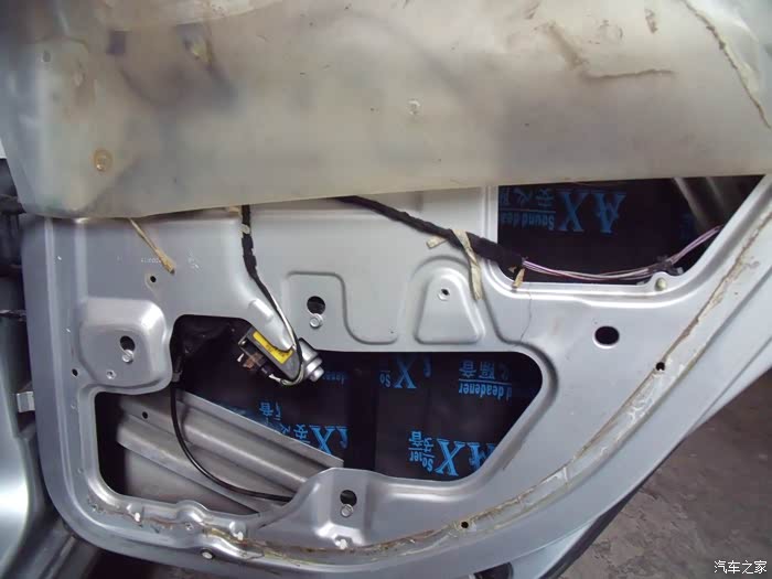

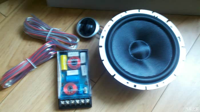

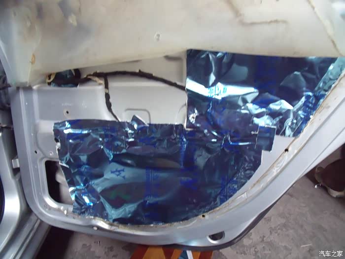

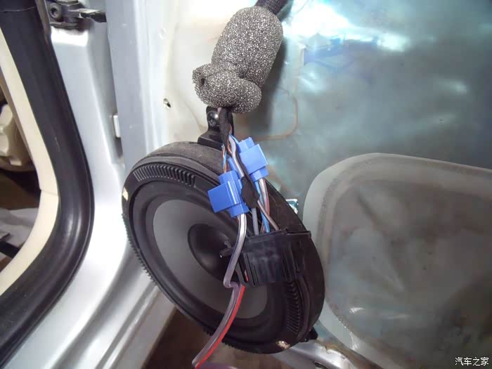

    说明:2年前本人已自己做了4门隔音及喇叭的更换。现发几张当时照的图
不拆防水膜是考虑多一道保障为好,谁都不想有烦心事。谢谢!
