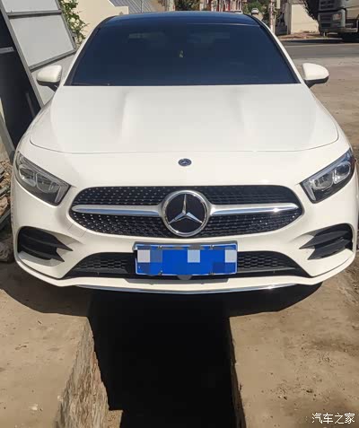

老规矩,先上A200L正脸
我认识的朋友同事经常问,如何给奔驰A级保养,到底难不难,其实很简单。我的其他车基本上都是自己在做保养和维修。
A200L 在4S免费保养用完后我才腾出空记录一下过程。一句话保养这个活,长手就能干,没什么难的。
我们村头有一个修车用的地沟,大家可以随便用,哈哈真方便,我将车开上地沟。没有地沟的小伙伴可以找东西将车轮垫起来,只要够高度方便拆螺丝就可以了

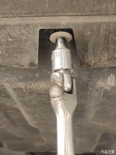

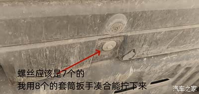

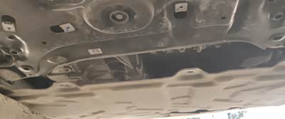

爬下车底,准备拆发动机护板,螺丝应该是7mm的,我用8mm的套筒扳手凑合能拧下来
下护板螺丝是7mm的。拆掉全部螺丝,拿下下护板,是铝的很轻。
拆下全部螺丝,拿出下护板

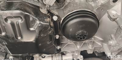

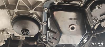

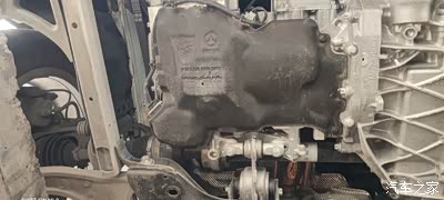

拆掉下护板后,露出油底壳,油底壳外边还有一个棉质保护壳

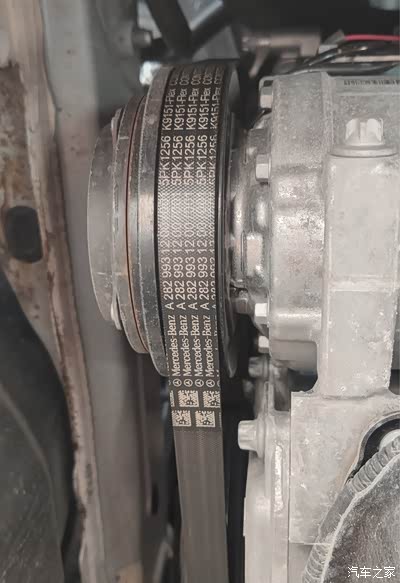

同时我们也能看到奔驰A200L的PK带型号,5PK1256

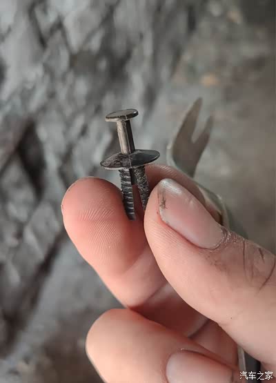

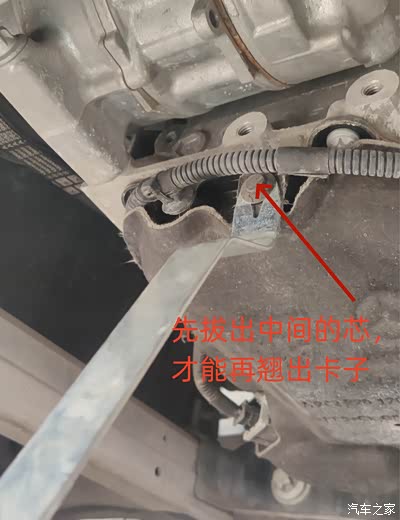

拆掉棉质保护壳先要拆掉上边的卡子,这个卡子一定要现将芯拔出来才能拿下
拆下棉质保护垫的固定卡子

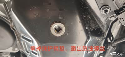

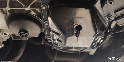

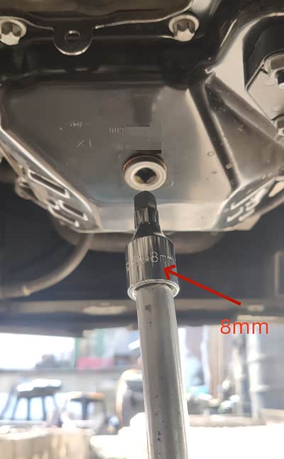

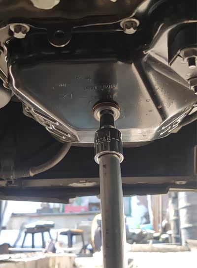

拆掉棉质护板后露出油底壳,幸好我提前准备了,这个放油螺丝是8mm的方形。
我提前购买了这个扳手

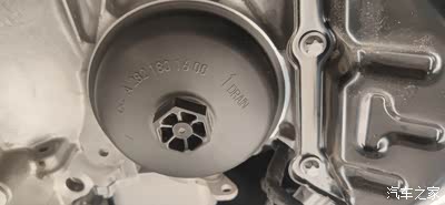

边上的机油滤芯壳是塑料的拧紧时最大用30牛的力量
8mm的方形扳手头
严丝合缝
拆下螺丝,下边放了一个盆接废机油

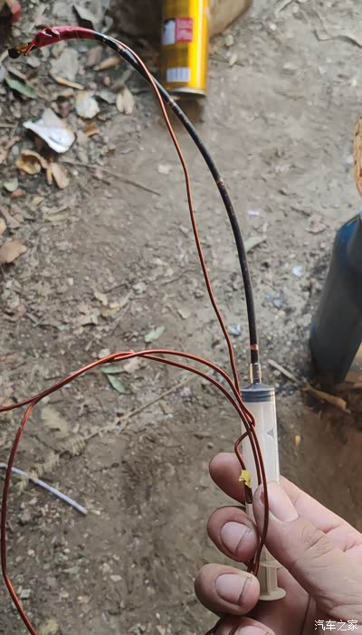

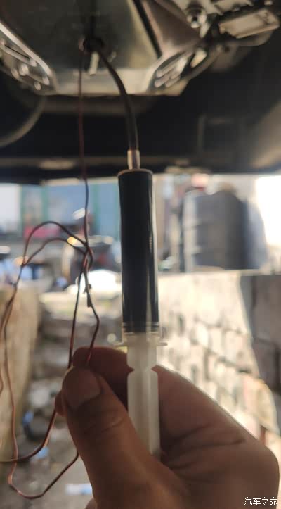

准备了一个废弃的注射器,和一根输液管,我用它来抽取放不掉的废机油
抽了好几管。看来真的是有一点底会放不干净

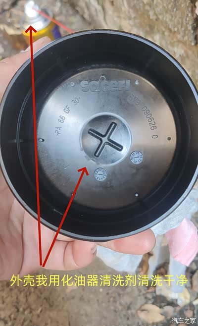

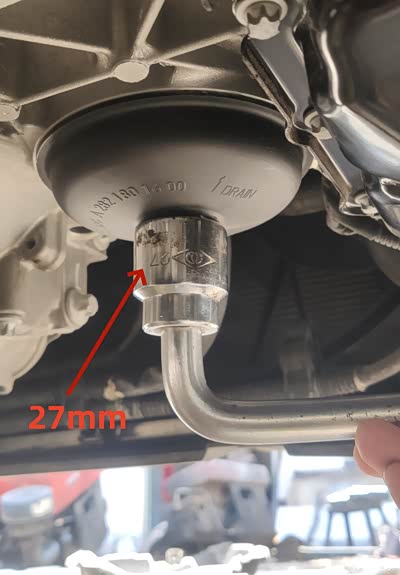

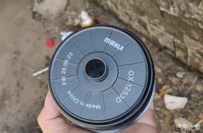

油都抽完了,准备拆机油滤芯壳,这个是27mm的扳手

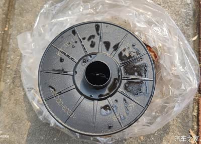

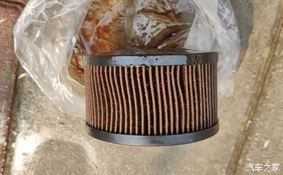

拆下来的滤芯
拆下来的滤芯

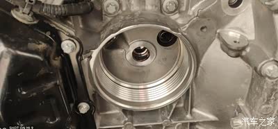

看看发动机上边,真干净
装上我新买的马勒滤芯
完璧归赵
按要求的力矩拧紧

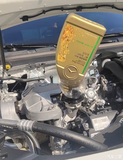

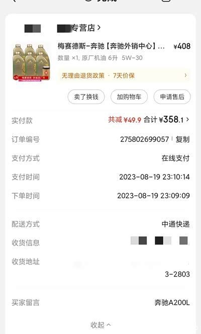

哈哈加注新机油,我买的是奔驰原厂的5W30机油  符合奔驰标准 MB229.51  ,带颗粒捕捉器发动机的要选小数点后两位的清洁低碳机油,此款发动机需要加注5.5升,所以我买了6桶。
此款发动机共需要5.5升,我在 某东 上买了6桶1升的,一共花了358.1元,挺合适

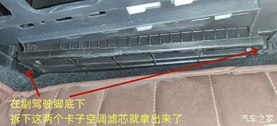

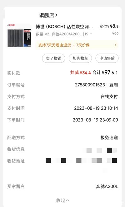

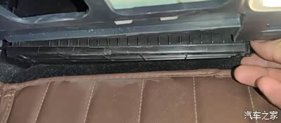

按下卡扣,这个空调滤芯盖子就掉下来了,然后拽出滤芯
空调滤芯点错了,一下买了两个,一个只需要48.8元

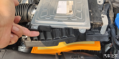

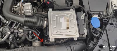

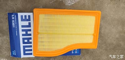

下边要更换空气滤芯

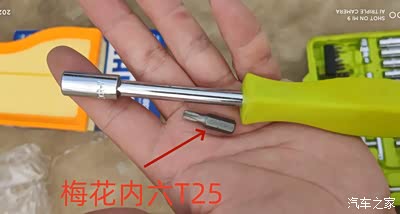

需要拧松6个这样的螺丝,我测量了下使用梅花T25最合适
更换完毕,安装好螺丝

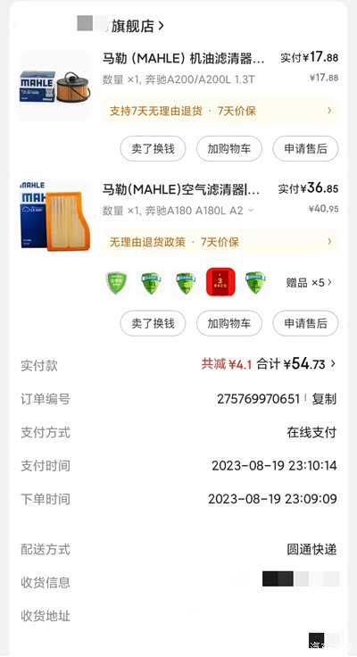

机油滤芯和空气滤芯我在 某东 上买的一共花了 54.73 元

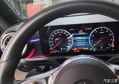

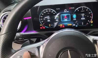

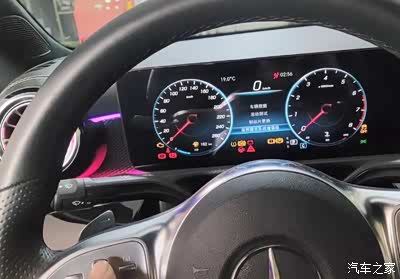

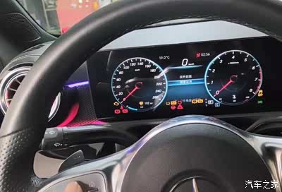

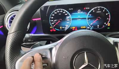

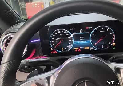

都更换完毕,安装好各种护板和螺丝,准备将保养清零
同时按住 返回键+光标 确认 键 5S以上 然后松开 再按 Home 进入主菜单选项

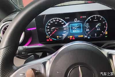

按Home键进入主菜单往左滑选择
进入 服务中心
进入保养提示系统增强版
进入整套保养
确认整套保养
选择我们保养用的机油登记MB229.51
此次保养花费:
机油6桶1升    358.1元
机油滤芯        17.88元
空气滤芯        36.85元
空调滤芯        48.80元
化油器清洗剂 10.00元
共花费: 358.1+17.88+36.85+48.8+10=471.63元
