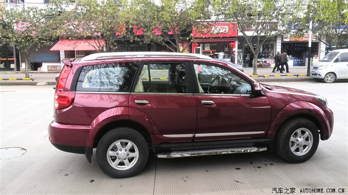

         咱换新车了,挑了半年,终于购买了长城H5越野车。换了越野车肯定是要跑新疆,西藏等等地方,当然也少不了长途自驾穿洲过省,全国漫游的流浪生活。于是乎,旅行途中的三大要素就摆上了桌面,行,住,吃,缺一不可。
          经历过旺季出行,一家老小到了风景区,结果游客爆满,花了1800元才租到一间双人房的痛苦与愤怒的历程,也经历过在旅行途中,连续腹泻几天的难堪过程。于是乎,本次换车,住宿这一关键问题就是我优先要解决的问题了。考虑到长城H5宽松的后备厢,完全可以容纳下三口之家的标准模式。在参照了网络上与本论坛里各位大侠的作品,我自己设计了最适合我自己的车魔盒。

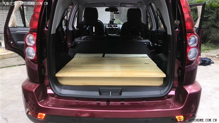

        本人制作的车魔盒在动手之初是这样考虑的。首先在材质方面,我排除了塑料,这玩意容易脆化,并且不好找到可以方便私人加工的塑料材料,其次排除了钢结构,这玩意冰冷,生硬,在睡眠时的保温性差,因为其坚硬的材质,决定了在车祸发生时,可能会造成二次伤害,实在不安全。接着排除了充气床垫,因为它浪费了车内宝贵的储物空间,并且睡过充气垫子的朋友都知道,没有安全感,总觉得背后空空的,不舒服。最后我选择了传统的木料做为主要结构材质,木材具有天然的肌肤舒适感,保温性好,睡眠时有安全感,同时重量也较轻。

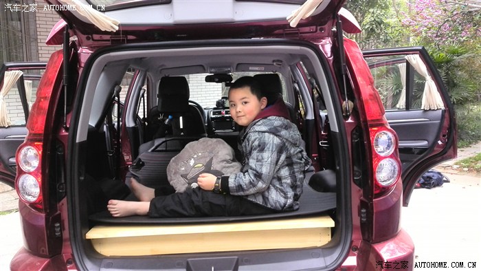

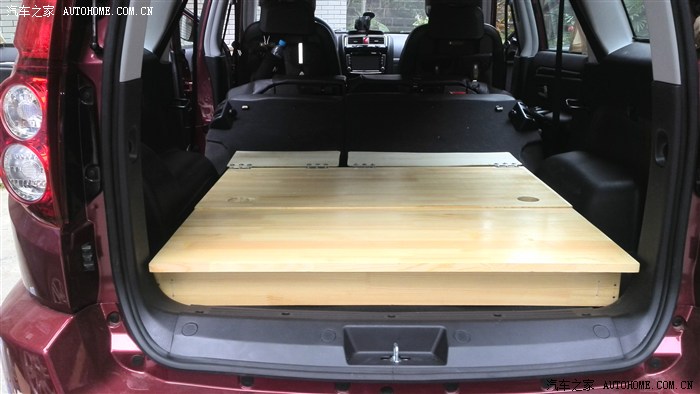

       其次,在选择车魔盒尺寸时,考虑到是做为床车使用,所以我没有采用论坛里好几位大侠使用的10厘米左右的总高度的尺寸,也没有采用14厘米,16厘米这种高度,而是采用了最成熟的12厘米总高度。制作完成后发现,H5床车使用12厘米是最适合的。如果高度过低,失去了储物的功能,因为过长的东西好调整,过高的东西你就完全没有办法。如果总高度过高也不行,因为当你在上面铺上睡觉时所需要的东西时,总高度会在14厘米,16厘米这类盒子高度上再增加几厘米左右。最后的结果就是过于低矮的车内空间,让你觉得是被关入一小盒子里,闷的你想发疯。而12厘米的高度应该是最适合的,制作完成后,一位身高173的朋友上车试过,他感觉挺好的,当然超过这种高度的朋友,你一家三口要在H5上面入睡,肯定是不舒服的。我只能建议你如果想睡的舒服,出行住酒店或者干脆换台更大的房车。而我们制件的H5床车基本是睡眠备用车和短时期内的睡眠过渡车。

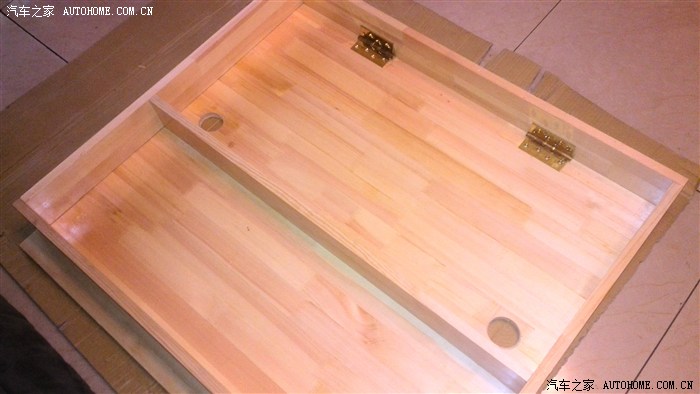

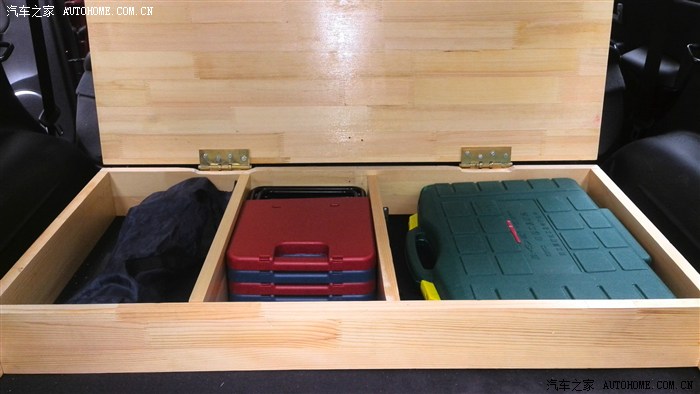

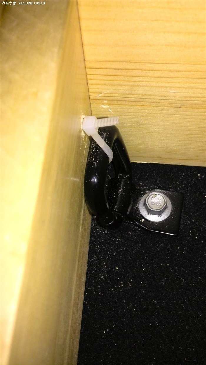

      最后,在选择车魔盒功能方面,以我们长期在户外玩耍的经验来看,多功能性是车魔盒必备的要求。一样东西能尽可能的适用于不同的需求最好,车内所携带的东西越少越好。车内越宽松,舒适性越高。所以,我选择了将桌子与凳子集成到盒子里的设计。我将盒子分为两个区域,以2厘米厚的松木制成框架,然后将框架分割成两个区域,最里面的区域较大,它做为车内必备物品的储物区,主要是储存出行必须携带的,但又不是经常要拿出来的这种类型物品。最靠近车尾门的格子,我设计成常用物品收纳区,离车门近方便取用,因为是常用物品,必然属于更新快,体积不大的物品类。

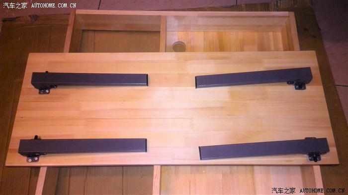

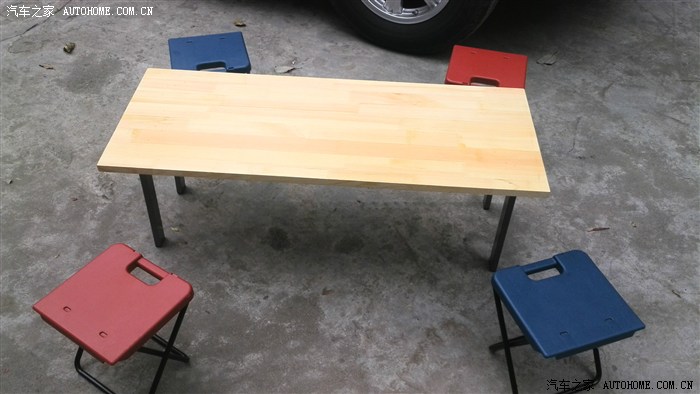

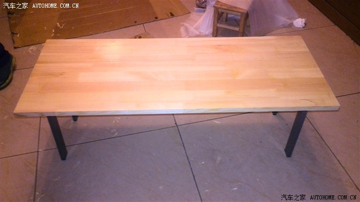

        在这里特别要提到我设计的桌子,因为常在户外玩,有一张结实而平整的桌子是很有必要的装备。因为有了桌子,你就可以在上面打牌,品茶,切菜,煮饭,甚至是烫火锅,弄烧烤都行。而桌子绝对是户外游玩的必需品。往常,我基本上是随车携带一张折叠桌,即便是现在的折叠桌商品已经设计的如此紧凑了,但对于车内空间无比看重的我,还是觉得能不带折叠桌,最好不带。但不带我又必须要用,怎么办???苦思了许久,我终于想到了一个好方法。于是乎,我将车魔盒最靠近车尾门的那一格上面的面板设计为,可以拆除的,然后在桌面下连接了四根折叠桌腿,放在盒子上就是一个完全的车魔盒,不影响最常用物品取用和车内人的入睡。取下面板,拉开桌腿就演变成一张方便的长条桌,这不,很简单的方法就解决了我的问题。。。呵呵,很为自己高兴。。。。有了桌子就必须有配套的凳子,而我对凳子的要求必须是稳固,方便收纳,与桌子的高度想配合,在淘宝上找了许久,我终于找到了这种凳子,即结实又小巧,能很轻松的收入盒子里。比那些折叠帆布面料的钓鱼凳舒服太多了。

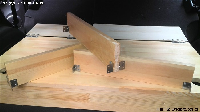

     因为车内存放的物品,品种不一样,长度与宽度不一样,于是乎,我又想到将承担,分隔物品及承重功能的内隔板,设计成活动的,然后为了加强它的稳定性,我又将内隔板安装了几个九十度的小钢架,这样的设计是方便调整盒内的物品的存放,同时又不影响盒子的承重性。

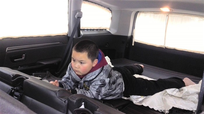

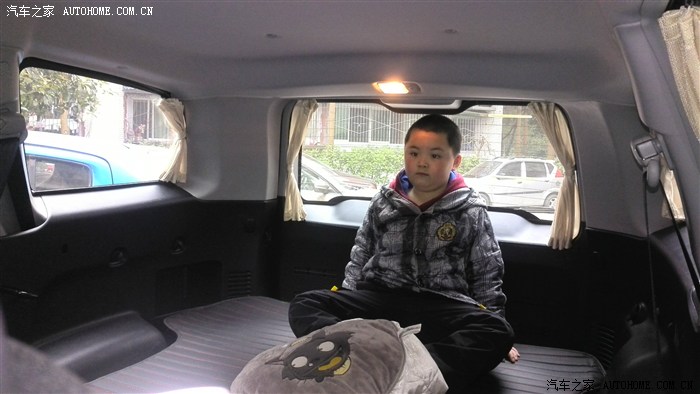

     因为设计之初,是做为床车使用,而床车就必须要讲究私密性,同时结合这十来年我的用车感受,我购车后放弃了贴车膜的大众行为。原因其实很简单,再好的车膜也比不上一层厚厚的窗帘的隔热与防晒效果好。所以,我选择了车载窗帘,车窗帘有几个好处,一,隔热性与防晒性好,二,床车使用私密性强。三,价格极低,四,美观大方温馨。五,便于更换,你想用什么色就用什么色,一年四季不同色也行,价格只是好的车膜的几十分之一。

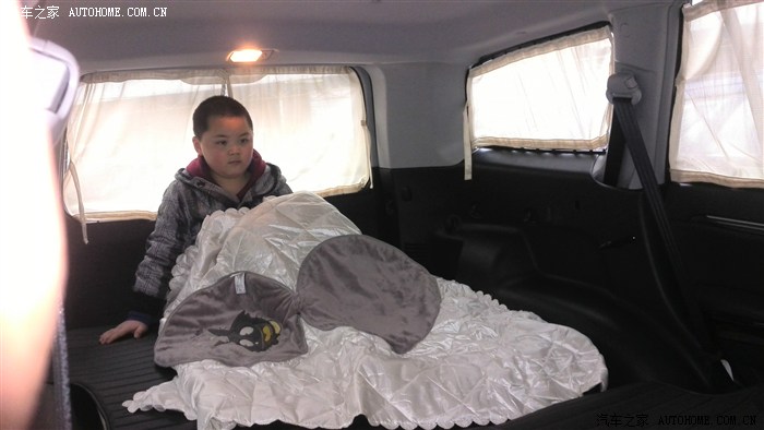

   既然是床车使用,那么当你在车内入睡时,舒服的垫子是必不可少的。但当你带着一大堆做为垫底使用的棉絮时,那可能即浪费了车内空间又不干净。于是乎我辛苦寻找了许久,终于找到了一种垫子,即方便打理又睡起来很舒服,关键价格还很便宜。平时可以放在车魔盒上面做为正常载物使用。需要做为床垫时,找张毛巾擦一擦又变成一张合格的床垫。也许有车友要问冬天怎么办。很好办,几十元买张低功率的车载电热毡,铺在垫子上,上面再放上睡袋。睡一夜也是暖乎乎的,美死你了。

PS;车友们要求我公布制作数据,现将我制作的盒子的尺寸贴出来,与大伙分享。
车尾箱总尺寸;(这是一个长1米宽0.85米的盒子)
详细数据;
一,长1米宽10厘米厚2厘米共两根。
二,长0.81米宽10厘米厚2厘米共两根。
三,长0.96米宽10厘米厚2厘米共一根。如需增加车尾小收纳格内的横向承重能力,可以多做一根,但我是没做,我觉得承重力已经足够我使用了。)
四,长0.46米宽10厘米厚2厘米共两根。(如需增加大收纳格内的物品细分能力,可以多做一根,但我是没做,我觉得隔段太多,反而影响储存空间内的容量)

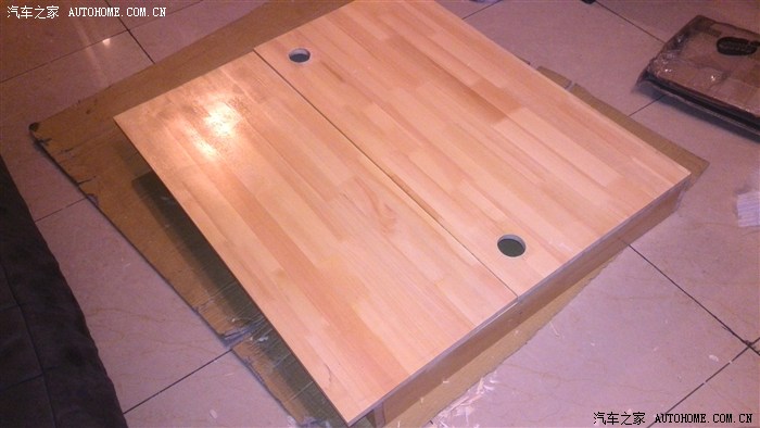

五,长1米宽50厘米厚2厘米一张。(可以要求老板在这张板子的左下角,右下角各掏一个洞,用时方便抬举板面)
六,长1米宽40厘米厚2厘米一张。
七,折叠桌腿4根  (如果不是对桌子的承重力有特别需求,其实细一点的桌腿也完全能胜任这种茶几桌的承重力了,过粗的桌腿会影响收纳盒内的储存空间,除非你有跟我一样,有在野外熬雪豆猪蹄汤,做红烧排骨的爱好。)
