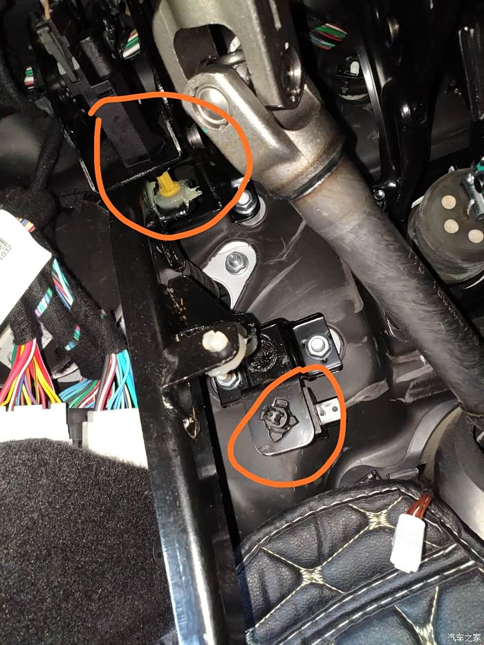

离合踏板有两个位置开关
看别人的教程都是拔掉上面的离合开关插头,我也试过,倒是不会自动补油了,但是带来一系列其他问题。1:换挡提醒失效,分析是手动挡没有档位传感器,不能直接判断档位,但每个档的传动比是固定的,根据车速和发动机转速就能间接计算出当前档位,前提是离合器完全结合,拔掉后ECU没法获取离合器当前位置,也就没法计算档位!2:定速巡航失效,手动定速巡航踩离合会解除,可能是为了安全,ECU在不知道离合状态时不启动定速巡航!3:收油门顿挫,高档位和低档位我们突然收油时ECU减小喷油量的速度是不同的,如果低档直接完全关闭喷油,会因为较大的发动机制动作用造成严重挫车,没法判断离合状态时ECU就不知道当前档位,也就没法控制这个量!4:踩离合发动机转速大幅上扬,ECU正在控制发动机加速呢,踩下离合失去负荷发动机会因为惯性和油门延迟转速大幅提高!

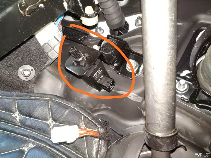

上面的离合开关只有两根线,只有通和断两个状态,没法从那下手了,就只有打下面这个开关的主意了!这个肯定是不能简单的直接拔掉了,因为一键启动需要踩着离合,拔了就没法启动了!这个开关比较复杂,有五根线,三根棕色线,两根双色线,分析同颜色线一般是相通的一根,棕色一般是地线,双色线应该是触发线!那好了,短接白橙线和棕色线,按点火开关没反应,再短接红黑线和棕色线,能启动了,说明红黑色是启动触发线,这个万万不能动!那就断开白橙线试试!
白橙线靠上边点剪断,别从插头根部剪哈,省的以后不好复原
出去试车,起步和一档升二挡顺畅多了,换挡提醒和定速巡航都正常,目前没发现任何副作用,到此完美解决一年多的心病!不过这只是本人的一点小经验,对相关理论的分析也不一定正确,新手和动手能力差的车友请谨慎操作哈,有不对之处欢迎批评指正!
