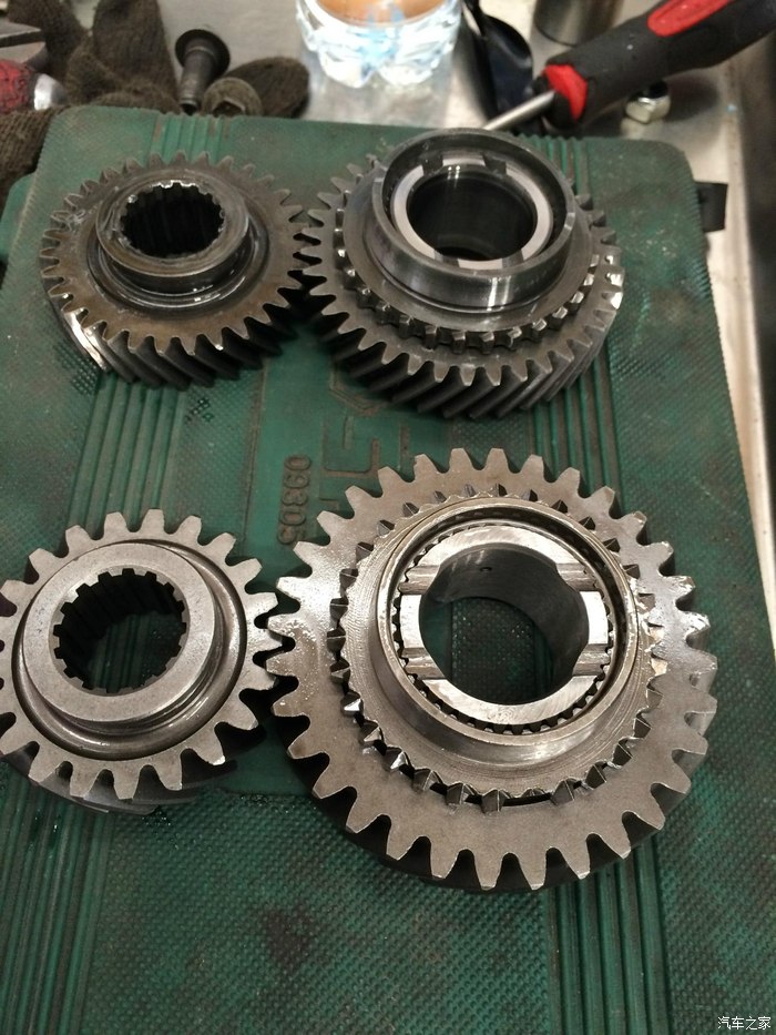

大改动---更换5档超齿!降低机械磨损和降低油耗!

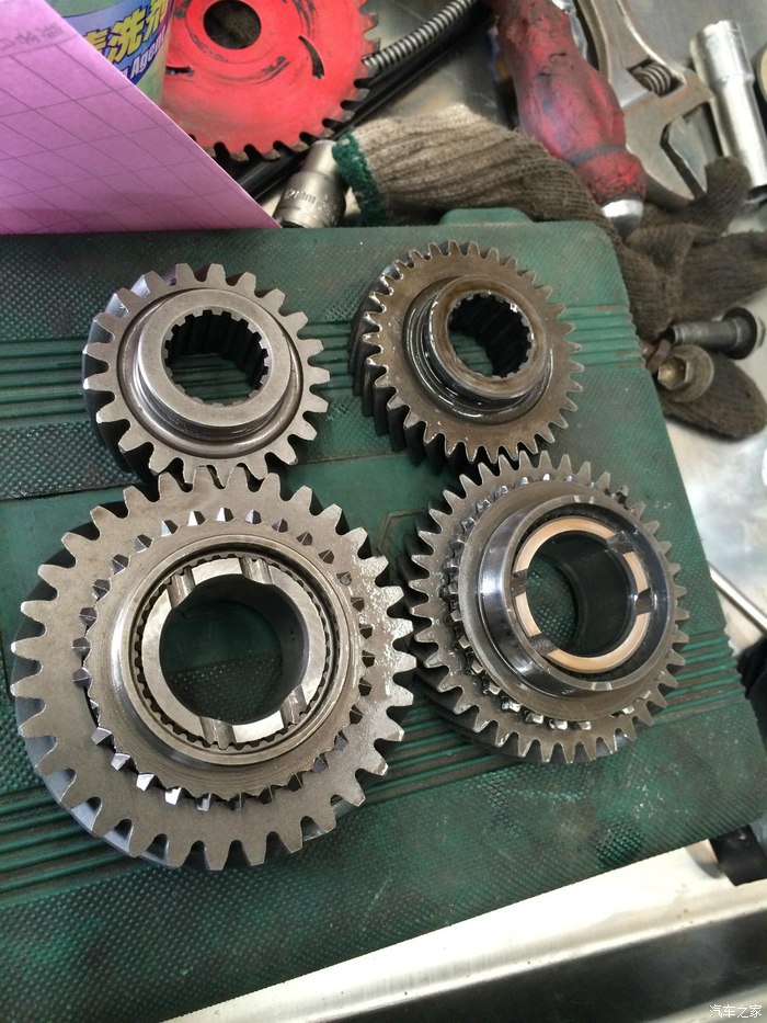

左边是超齿,右边是车上拆下来的5档原齿

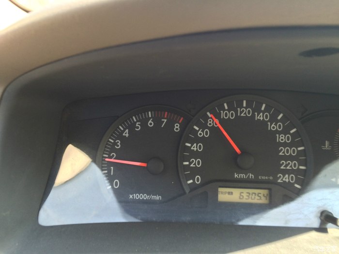

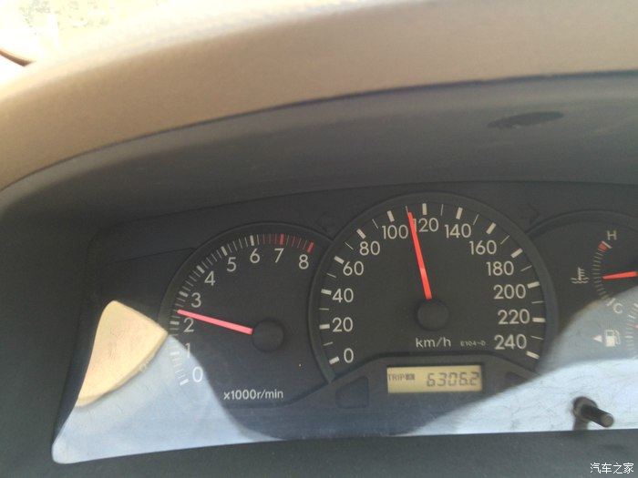

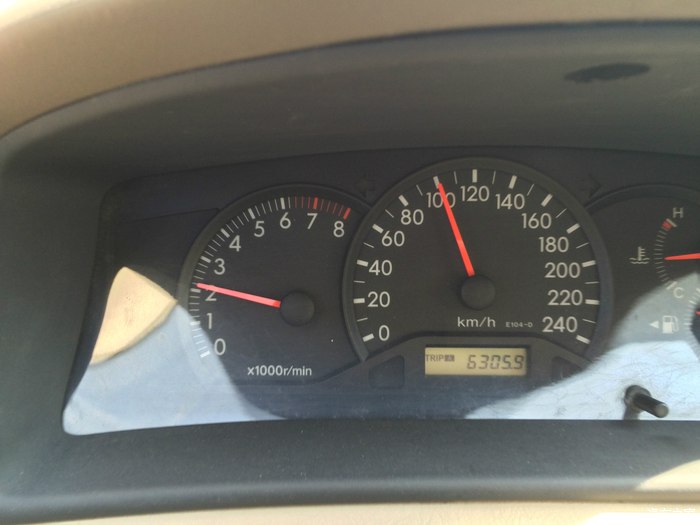

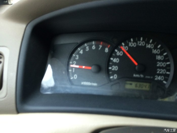

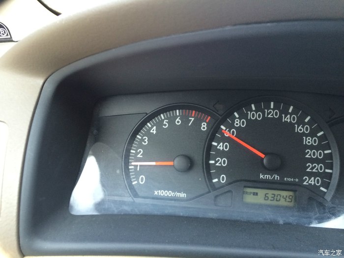

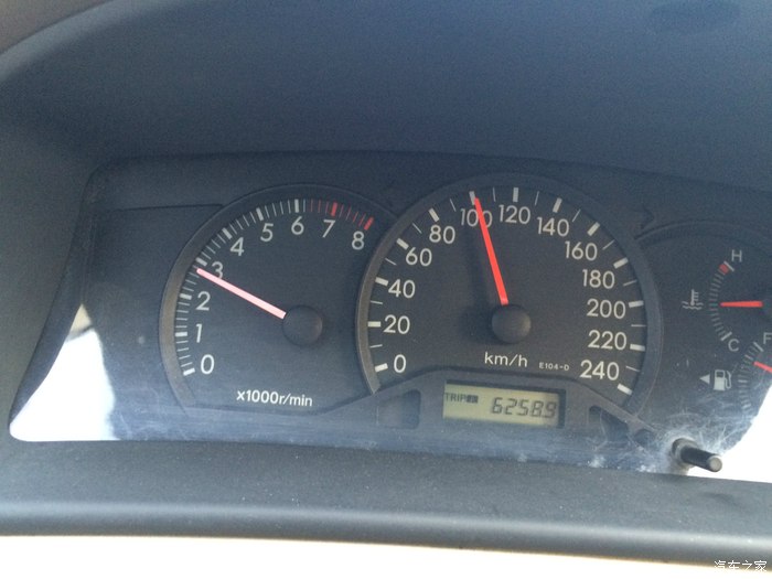

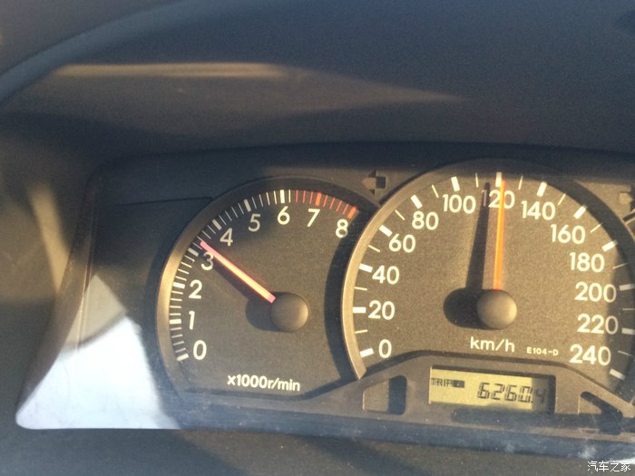

这是未改超齿前的时速表和发动机的转速表图片

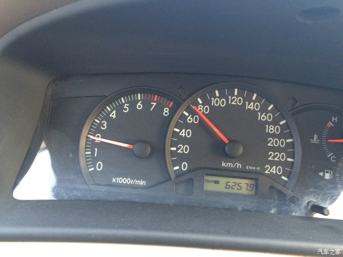

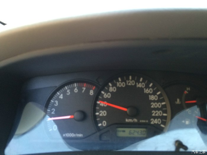

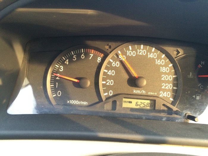

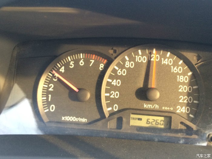

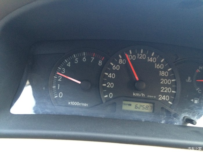

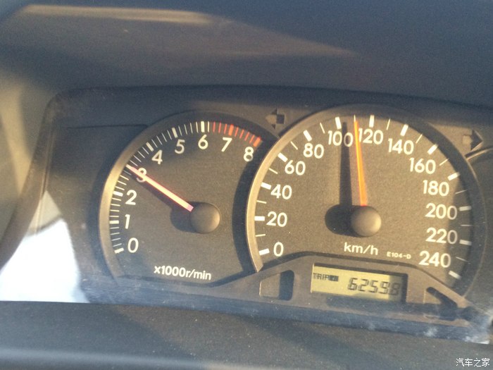

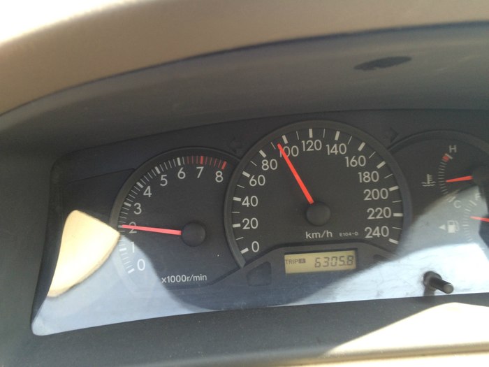

这是改了超齿后的转速和时速图片.
刚刚改了一个星期,说明下,如果高速上跑得多的,建议改超齿.因发动机的转速降下来了,时速上去了,同时降低了噪音,也降了油耗.如果高速少的话,不建议改超齿!因没必要变动!原来没改超齿前,加满一箱油,只能行驶460公里左右就亮灯了,现在加满一箱油跑了580公里还没亮灯,但只剩小一格油了.感谢麦老的超齿!
