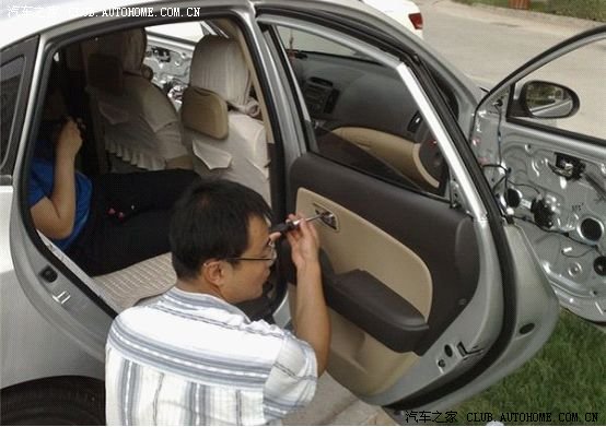

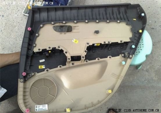

平时一个人没事总是喜欢瞎鼓捣,最近又找到了新的可以自己改装的地方:四门玻璃升降按钮灯。个人感觉还是挺实用的。下面就给大家送上我的详细改装步骤
由于是事先计划好了的,所以在上周末我就迫不及待的在我家楼下就开工了。青岛这两天天气还是很不错的,不是很热。舒服

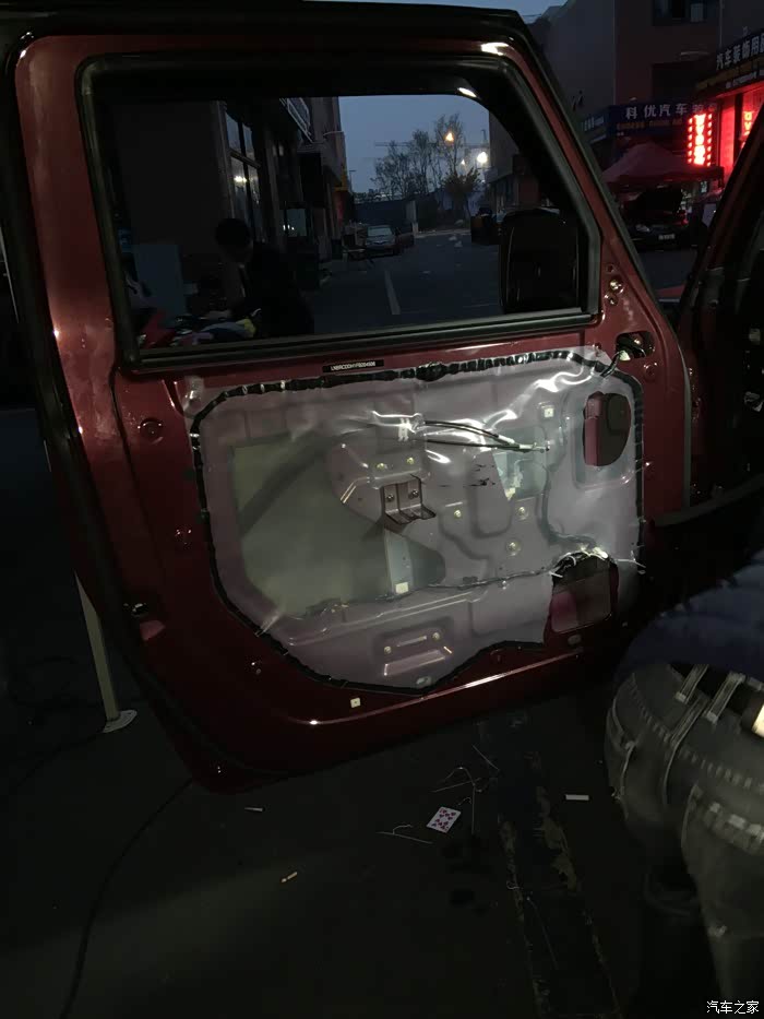

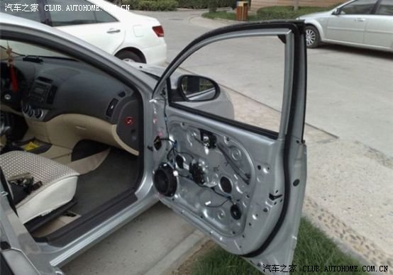

开始拆车门
拆除之后的样子

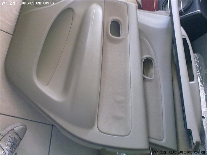

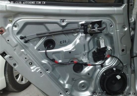

拆除后门

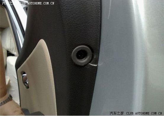

注意后排车门侧面有螺丝固定
看上去一目了然

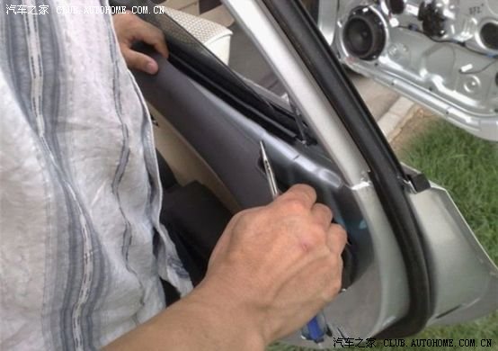

拆下的车门板

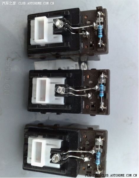

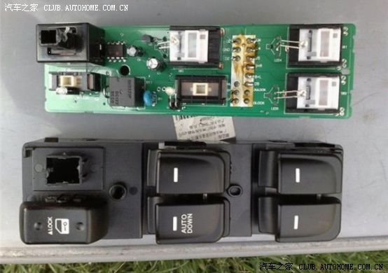

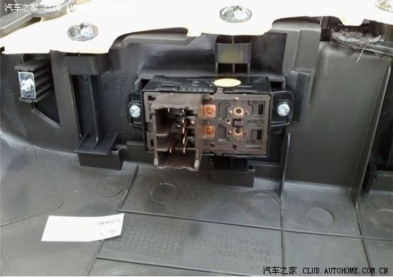

拆下的玻璃升降中控
已经焊上发光二极管和电阻
在这就不每个门的都贴出来了,大体都是一样的
PS:第二天也给我朋友的10款悦动也改装了按键灯,发现10款的不能给其它三个门加装发光二极管了,原因是厂家没有预留接线柱。
安装完成之后的效果图
装好之后试用了一下,感觉效果还是很不错的,晚上看过去一目了然,不用再费劲的到处找了。过程也比较简单,拆门----拆按键-----取出电路板-----焊接发光二极管和电阻。材料费一共花了不到5元,自己动手,工时费不用。由于事先就准备好了,周末只是施工,时间也只花了几个小时。还是很划算的。

开始拆车门
拆除之后的样子
拆除后门
注意后排车门侧面有螺丝固定
看上去一目了然
拆下的车门板
拆下的玻璃升降中控
已经焊上发光二极管和电阻
安装完成之后的效果图
