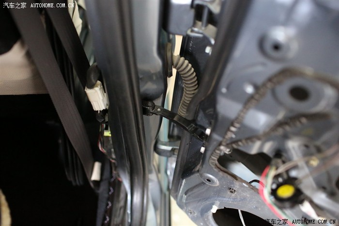

拆门板,
卸下原来的限位器,
这个时候注意在门上两个安装位的孔跟朗逸的限位器差了1-2毫米,
我是用稍粗的钻头把孔稍微扩了一点点,很简单

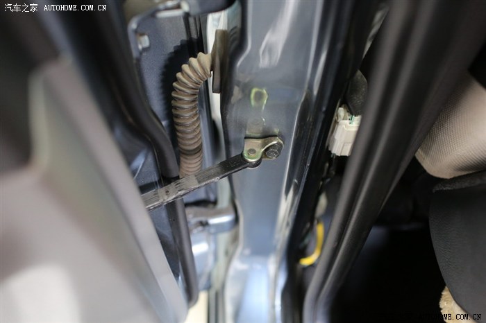

安装后,三段感觉很明显,能够在很大程度上避免的开门碰到旁边车辆的可能,
不知道是不是刚刚安装的原因,感觉稍微有点儿紧,晚一点儿我在上面弄点儿黄油试试看

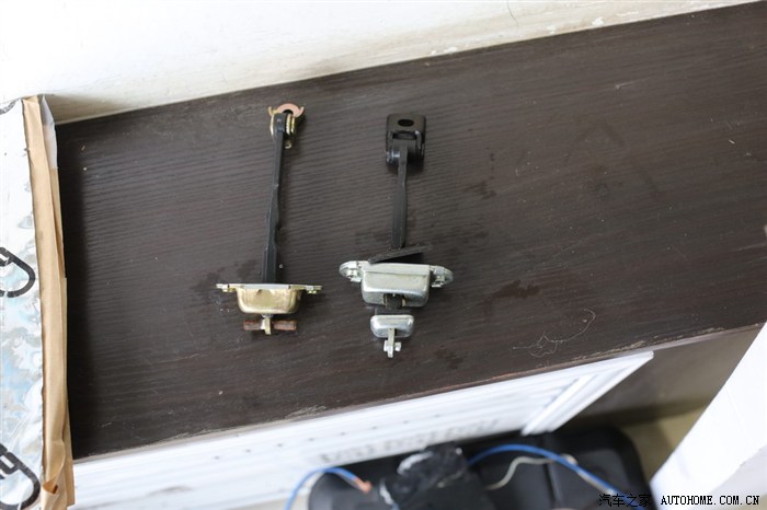

新旧限位器对比,左侧是原车的,右侧是朗逸的,感觉朗逸的要比原车的做工好一些

这是安装后的限位器,稍微有点儿弯曲,使用不影响
