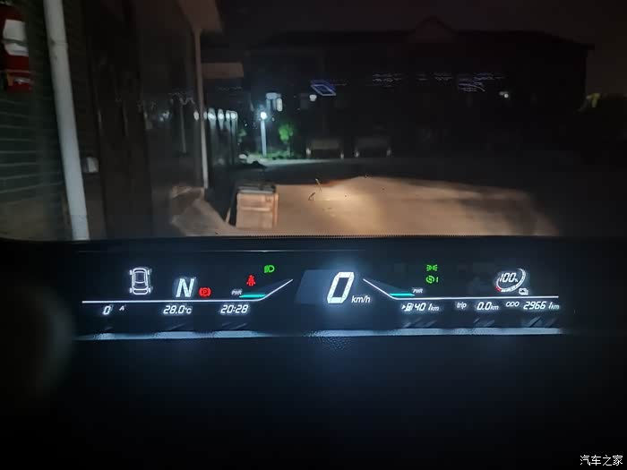

晒晒我不开空调时候的续航👇🏻
充满电续航401km,小计里程归零

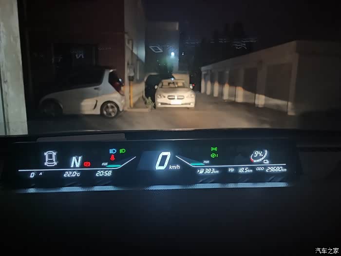

到目的地后续航383km,少了18km,小计里程18.5,里程续航比达到1比1

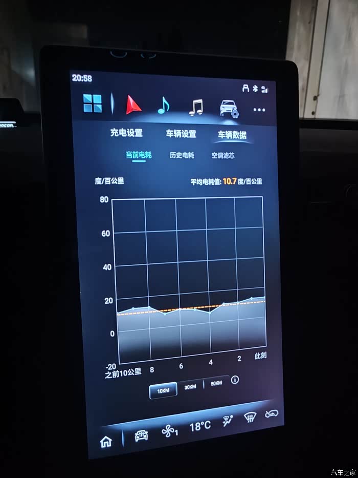

百公里电耗只有10.7

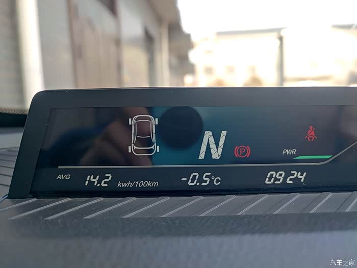

气温降至零下,百公里电耗达到14.2

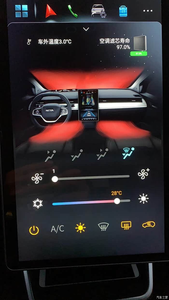

有条件的车友可以先给车子充一会电再出门,就像燃油车冬季启动时的热车一样。空调设置26~28度,风速1档,不需要长时间开空调,不冷就行了。保持良好的驾驶习惯,缓加速,少急刹,车速保持在经济时速(60到80),这样能够在一定程度上节省电量。

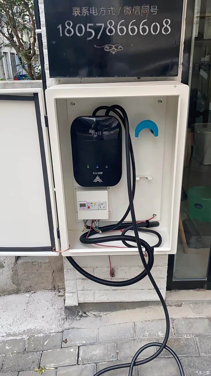

家里有充电桩可以提前充电提高电池温度
制热比制冷要更耗电
