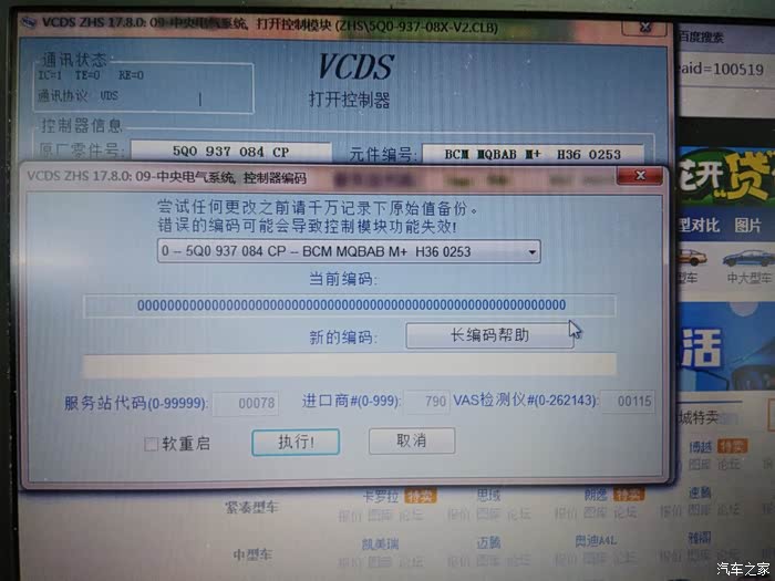

年前入手2018款途安舒适版,存在2个问题不能忍受,一个没有自动大灯,每次进车库需要手动开关,另一个没有锁车声,有两次小孩没关车门,按了锁车钥匙没锁上车。按照论坛里资料准备用5053(VCDS)打开隐藏功能。发现17年9月后出厂的车BCM改了版本,不能通过读取长编码了。如下图

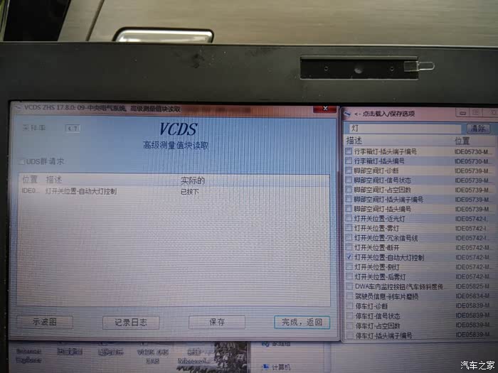

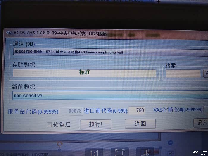

在开通自动大灯后,遇到新的问题,这个问题在大众车系比较普遍,自动大灯开启时间过早,实测本地日落时间为18点30,大灯在17点40就开启了,基本阴天也会开启。后不断测试功能,终于调整正常。大灯大致在18点20分开启,隧道自动大灯工作也正常。测试参考了迈腾、科迪亚克、奥迪等车友设置。 对8UD 955 559B--G397 RLFS模块网上流出 利用匹配修改灵敏度我测试后是不适用的,如下图

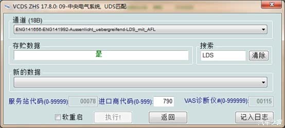

2018年4月21日,论坛看来需要的人较少,2018款途安开启自动大灯功能:
进入09中央电气系统 →允许进入S-16 → 输入31347 → 匹配通道 → 搜索栏 输入LDS或者AFL(AFL在别克车为自动大灯)
下拉框选择 通道 ENG141656-ENG141992-Aussenlicht_uebergreifend-LDS_mit_AFL (自动大灯随开关一起)
新的数据 选择 是
执行 ,改完之后进入
04基本设定→ 所有匹配值复位→ 确定,才有效。
如下截图。

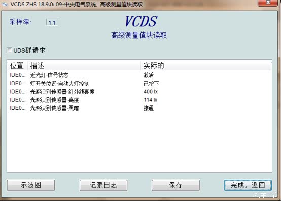

至上次发帖到现在,因工作太忙,很少登论坛,迟迟不能回帖。之前我用的vcds为17.8的版本,诊断头是几代不记得,途安雨感光感模块为RLFS模块,不适用网上大众车系RLS改编码的方法。后又大致测试修改后两位编码可以修改灵敏度,这个方法就不发布了,因为现在17.8修改rlfs编码会报错,在我之前发帖时是可以改,18以后版本直接就不能改了,5053每次进入是需要联网,估计是5053软件公司屏蔽修改编码功能。所以vcds修改18年之后的大众车只能通过匹配的方法, 现大致回复一下坛友调整灵敏度方法:
光线传感器-Daemmerungsgrenze: Hysterese_obergrenze,黎明/黄昏 滞后上限值 120lx
光线传感器-Daemmerungsgrenze_Hysterese_untergrenze,黎明/黄昏 滞后下限值 220
光线传感器-Einschaltgrenze_CHO_LHO,60lx
光线传感器-Helligkeitsgrenze_Licht__einschalten,开灯 光照照度值 120
光线传感器-Helligkeitsgrenze_Licht_ausschalten,关灯 光照照度值 220
光线传感器-Helligkeitsgrenze_sehr_hell, 2200 (亮度峰值?保持原值不变)
这个方法有坛友发过,但具体值多少合适?我的设置是减为原厂值十分之一,依据是网上查了成都市路灯开启是按照120lx(单位为勒克司)设置。以下截图为给广大车友参考,又升级vcds,又在阴天环境下截图给大家参考
