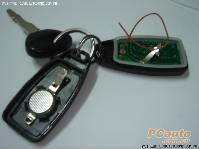

    “改装”后的遥控器,我已经用了半月有余,用起来一直很爽!我估计,这两块旧国产电池,至少还能用半年。毕竟这种方法没有增大电池的消耗,所以不管是用什么电池,使用时间肯定会大大延长。这方法对其他内置式天线的遥控器或许也会有用,只要能打开盖子,改起来还是很方便的。今天终于得空拍了几张PP,上来与大家分享一下。

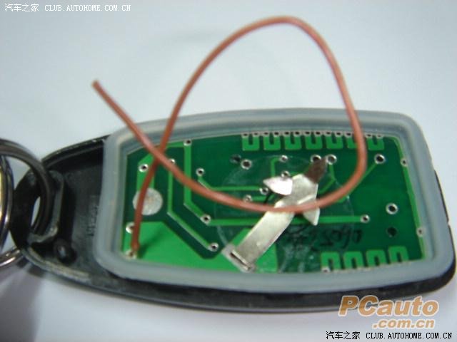

1、先准备好一截10CM长的带绝缘皮的细导线(我用的是网线的芯线),去掉一头2MM左右的绝缘层。再准备一把平口螺丝刀,最好再有一把电烙铁和焊锡丝。

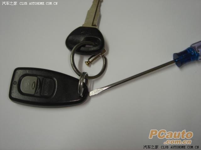

2、用螺丝刀在图示位置的缺口小心将遥控器打开
3、将裸露铜芯一头的导线插入靠近电池电极的过孔中,如没有烙铁,也可设法将导线在孔中卡紧而不脱落

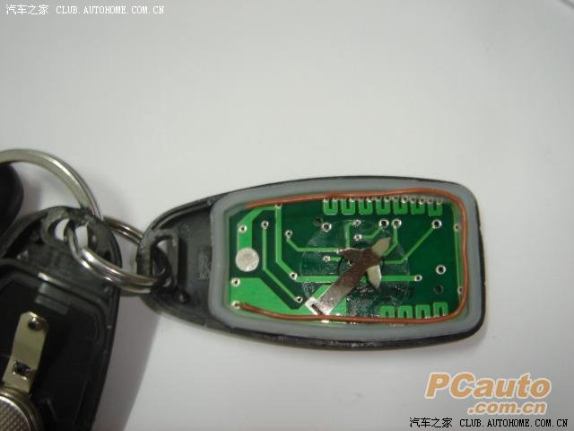

4、将导线沿边框贴着电路板围成大半圈,过长可以剪掉一点,范围不要超出密封圈
