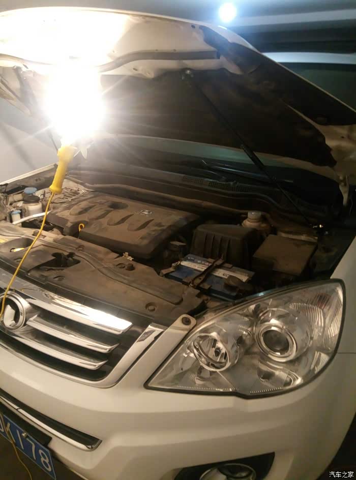

助力油买车到现在快5万公里一直没换过,油买了一段时间了,一直没换,今天有时间,说动手就动手,以前看过一个大神的帖子,现在还记得,不然还真不知道怎么换,省的我在去看书啦,哈哈。省了一些时间,其实简单,一会的功夫就可以换好,好了,话不多说,开工。

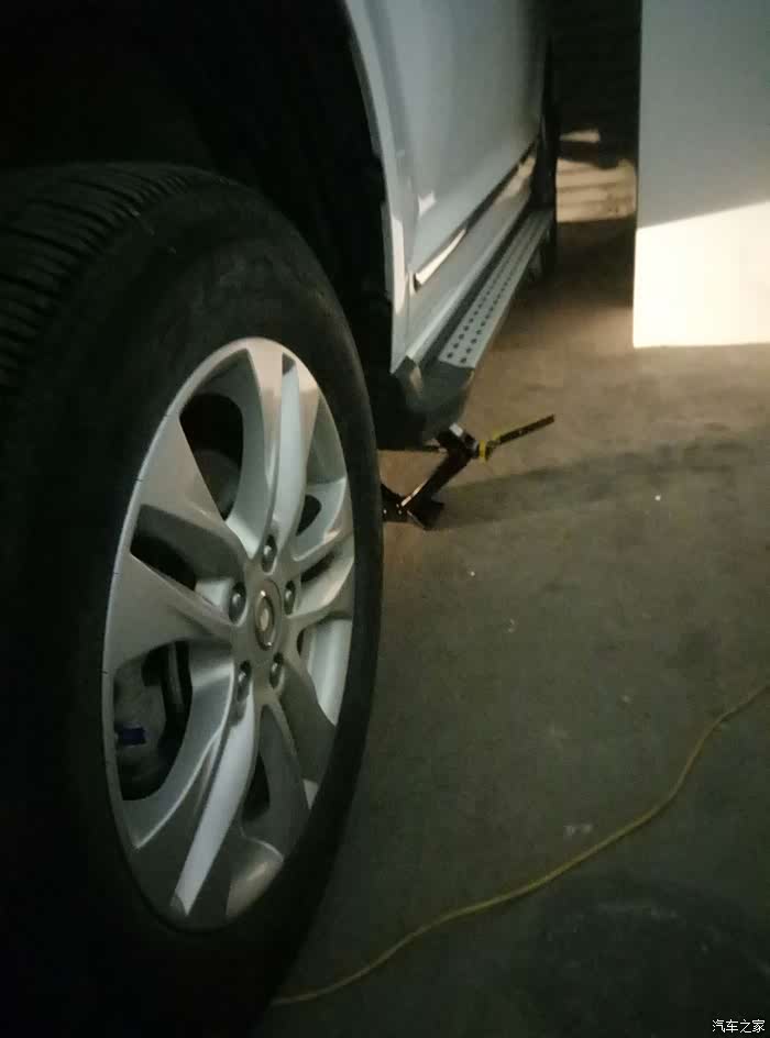

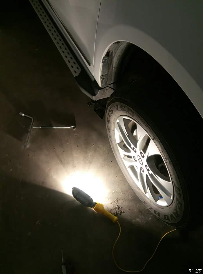

首先需要两个千斤顶,我用了一个原车的,还有一个买的,先把一侧前轮顶起,轮胎离地。
另一侧,顶起,轮胎离地。

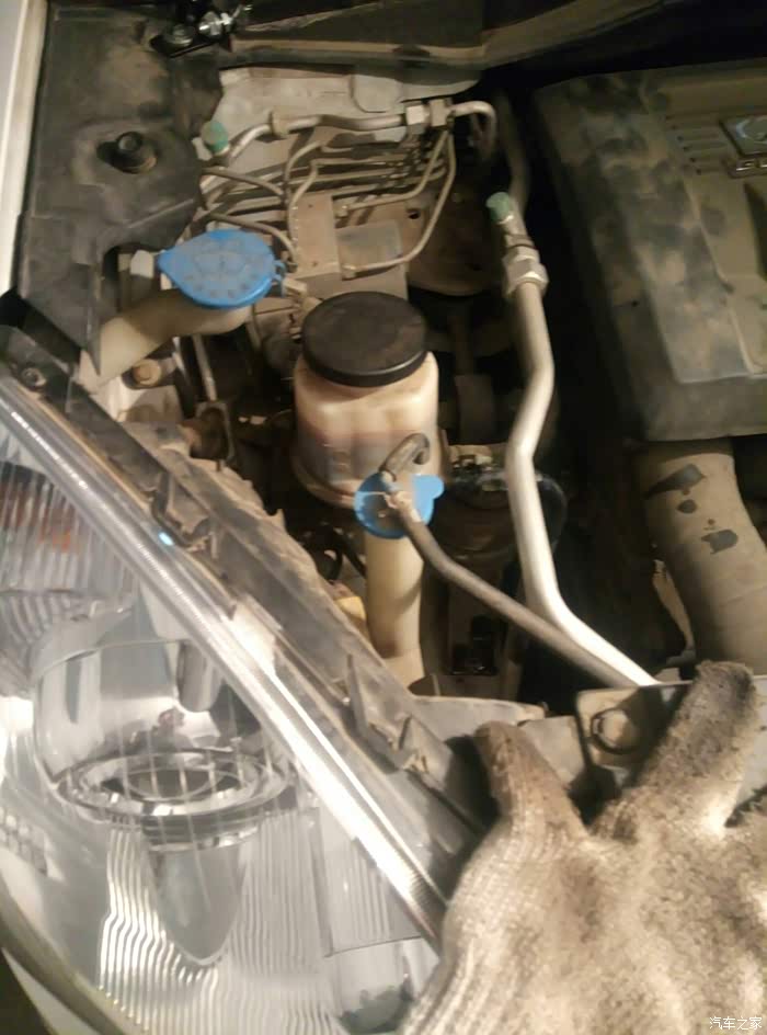

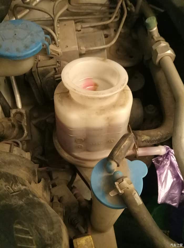

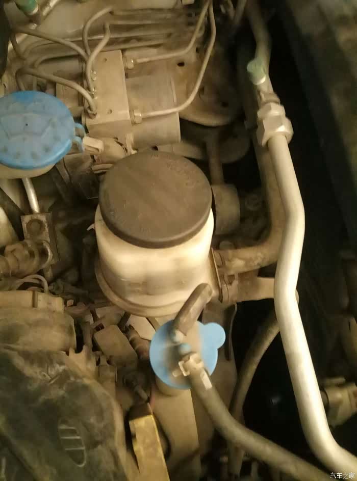

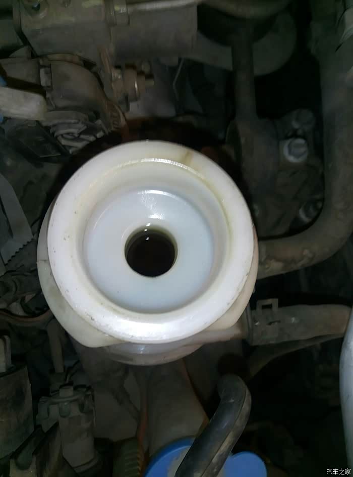

这个黑色盖的是助力油。
打开盖子,里面的油基本已经黑了,其实还可以用,但是助力油很便宜的,这点钱,还是花吧,哈哈

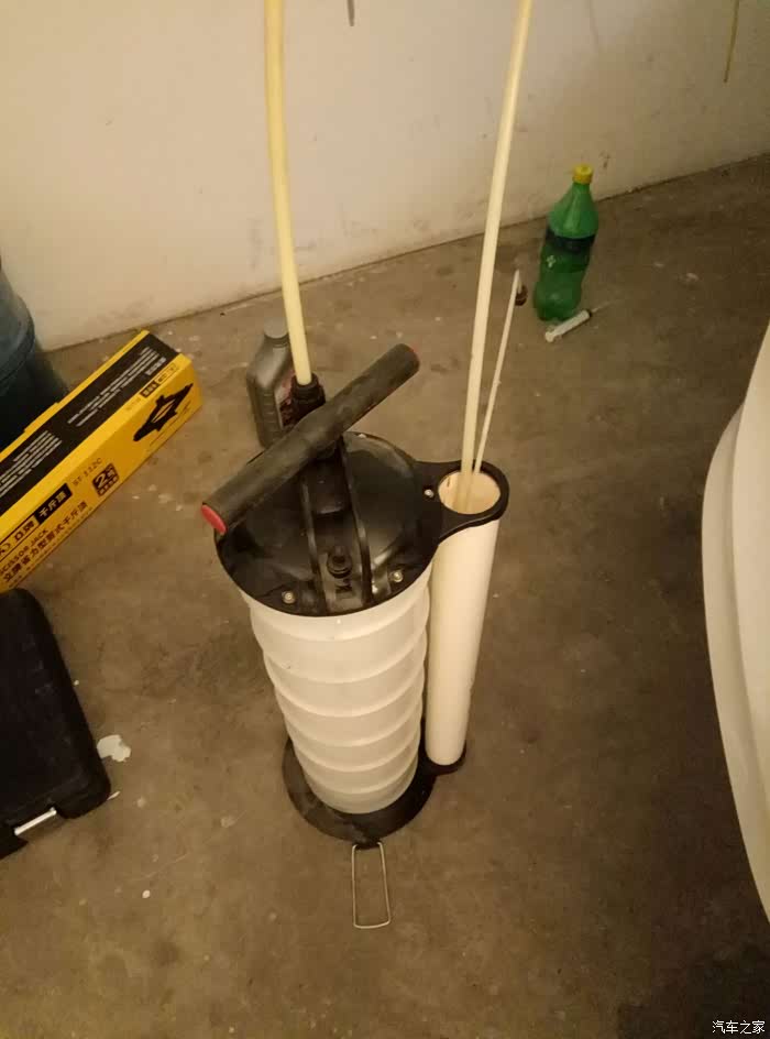

这个是我平时换机油的好助手,说起换机油,我都换了好几次了,也没发个帖子,实在对不住自己,换机油也很简单,下次我在发帖吧。

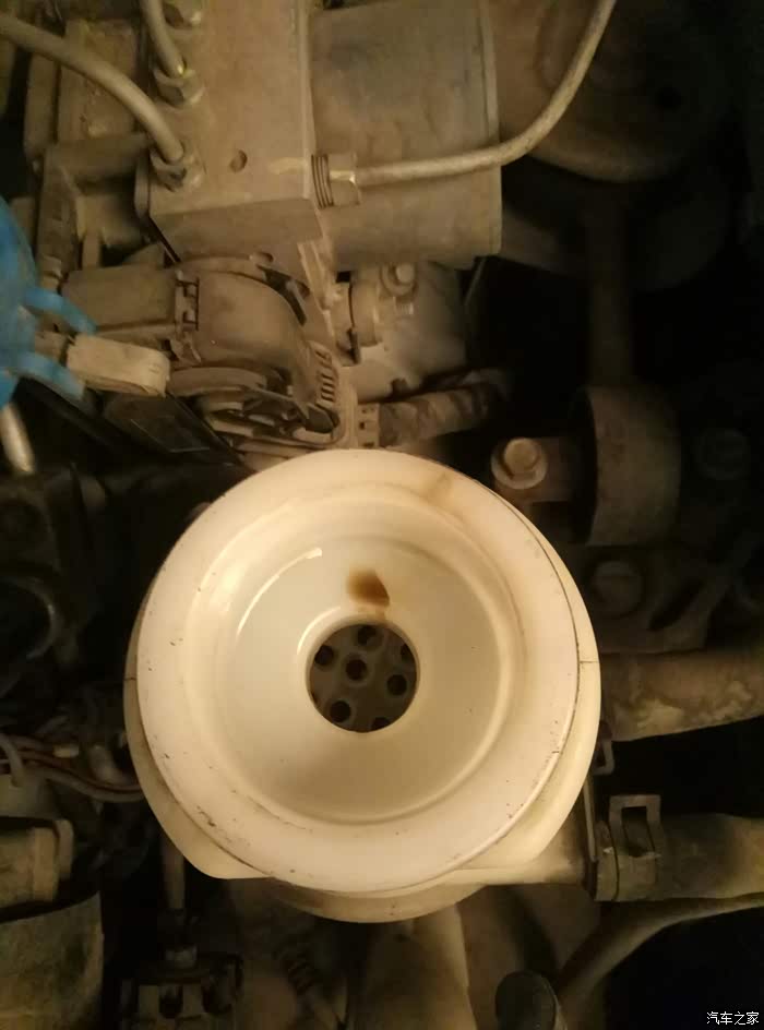

抽空,抽不动抽空为止,大家也可以用别的东西抽,针管什么的都行,只要抽上来就行。

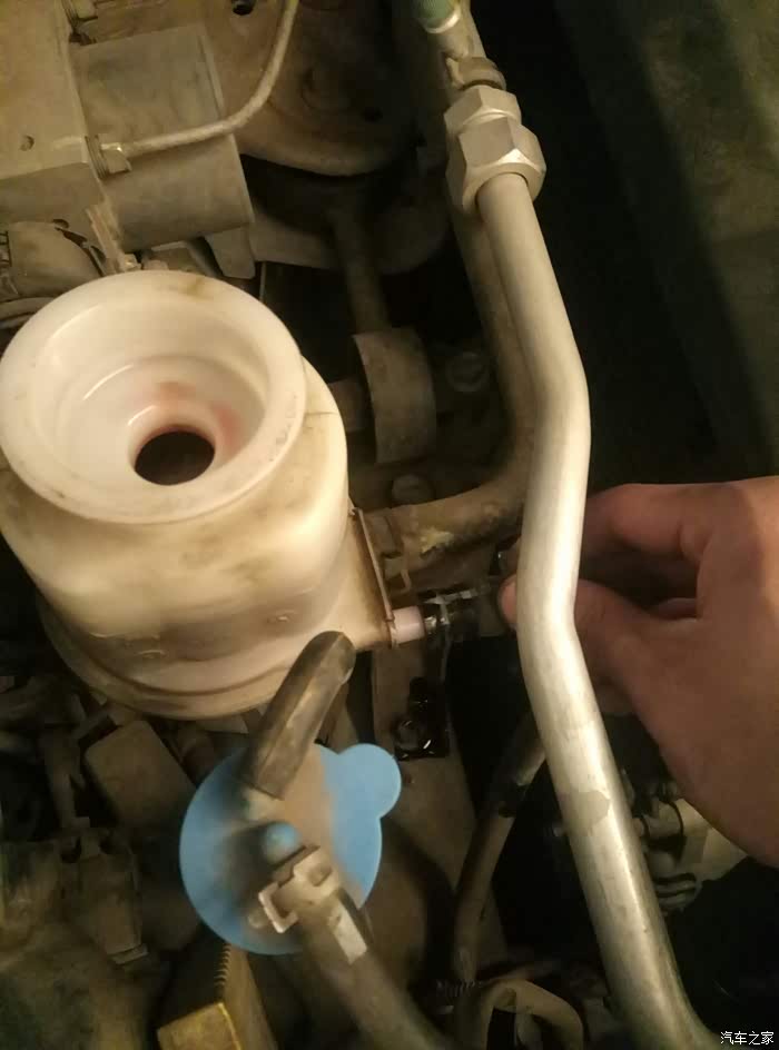

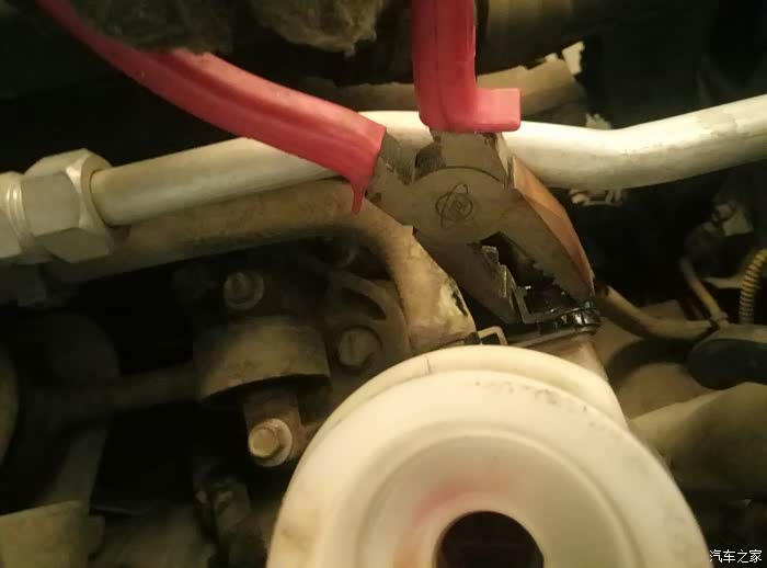

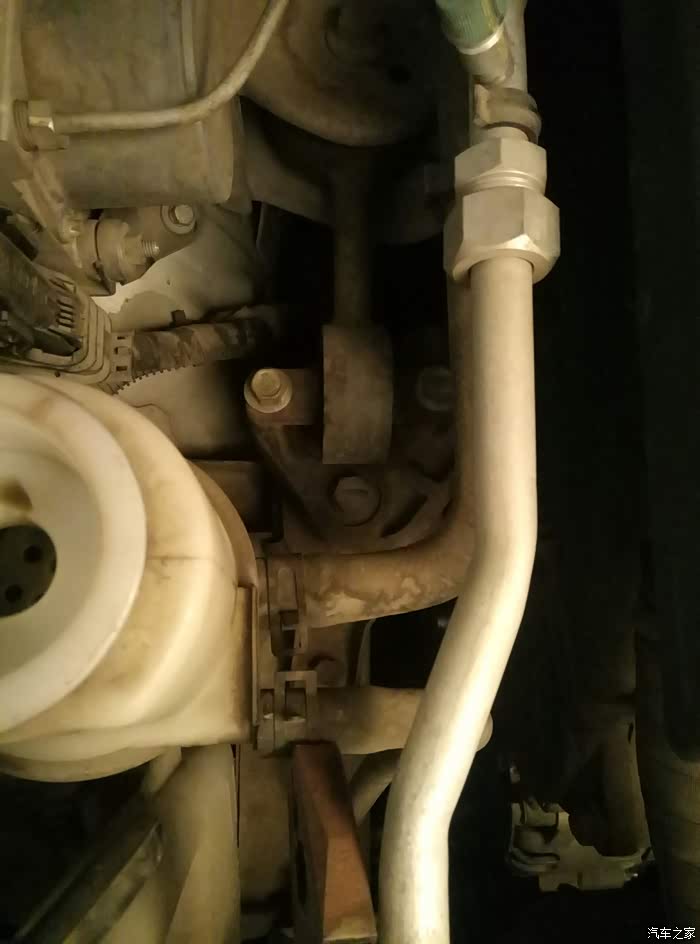

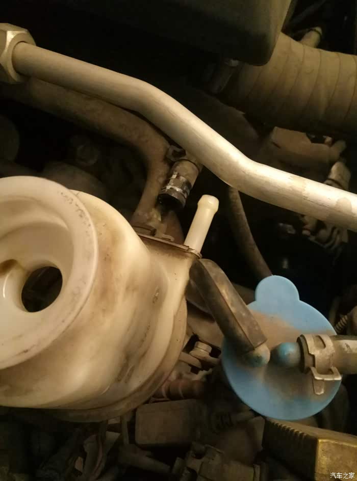

一个上油管,和一个下油管,拆掉上油管细的这个,也就是钳子指的这个,用钳子把管箍拿下,把管子使劲拽下来。
拆下上油管的状态,别忘了,上油管是细管,别弄错了。

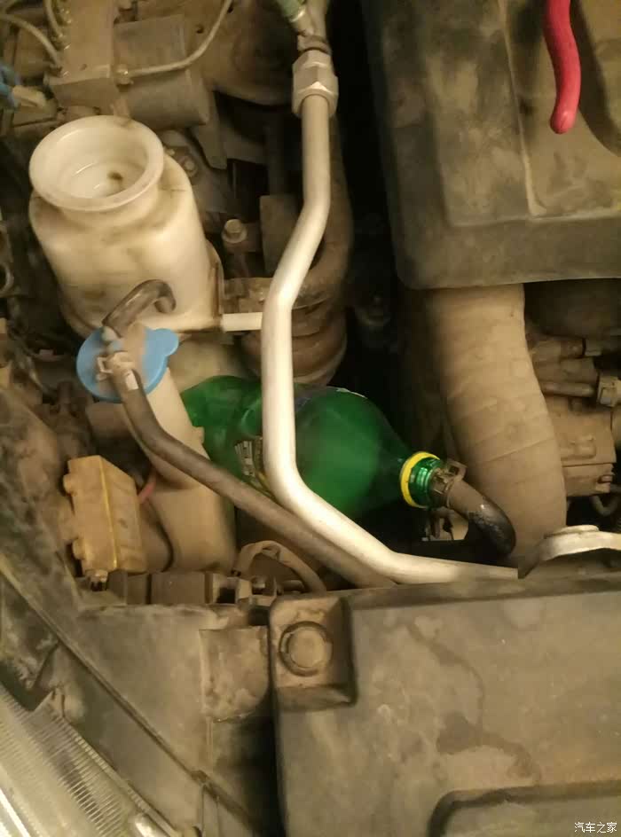

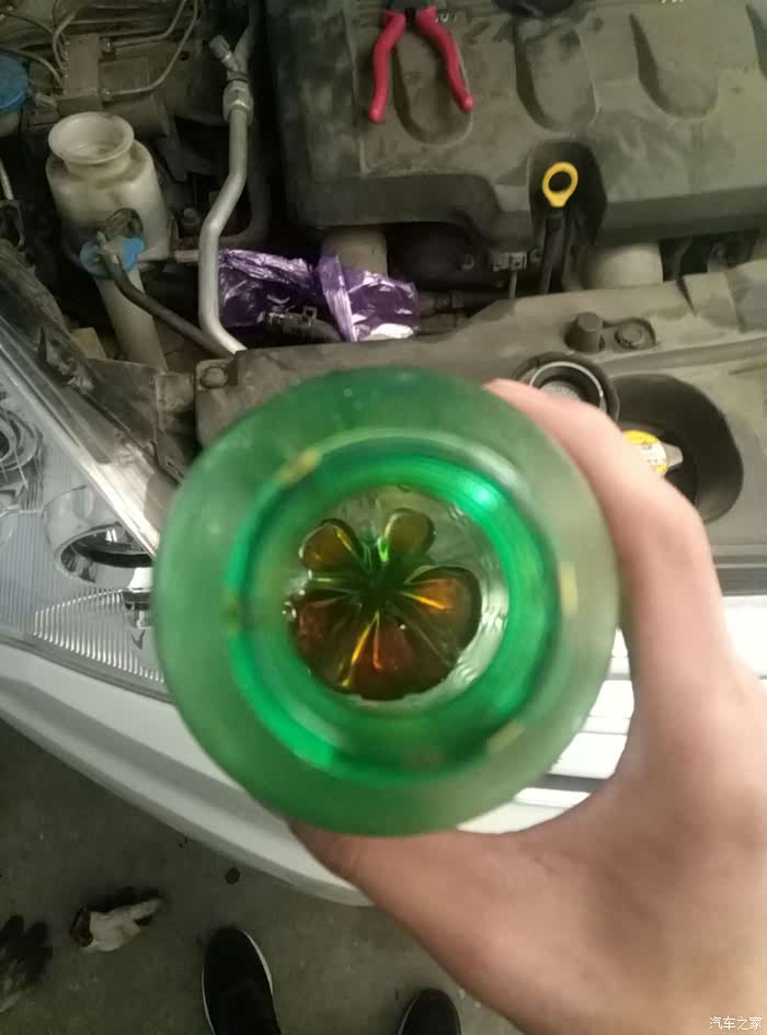

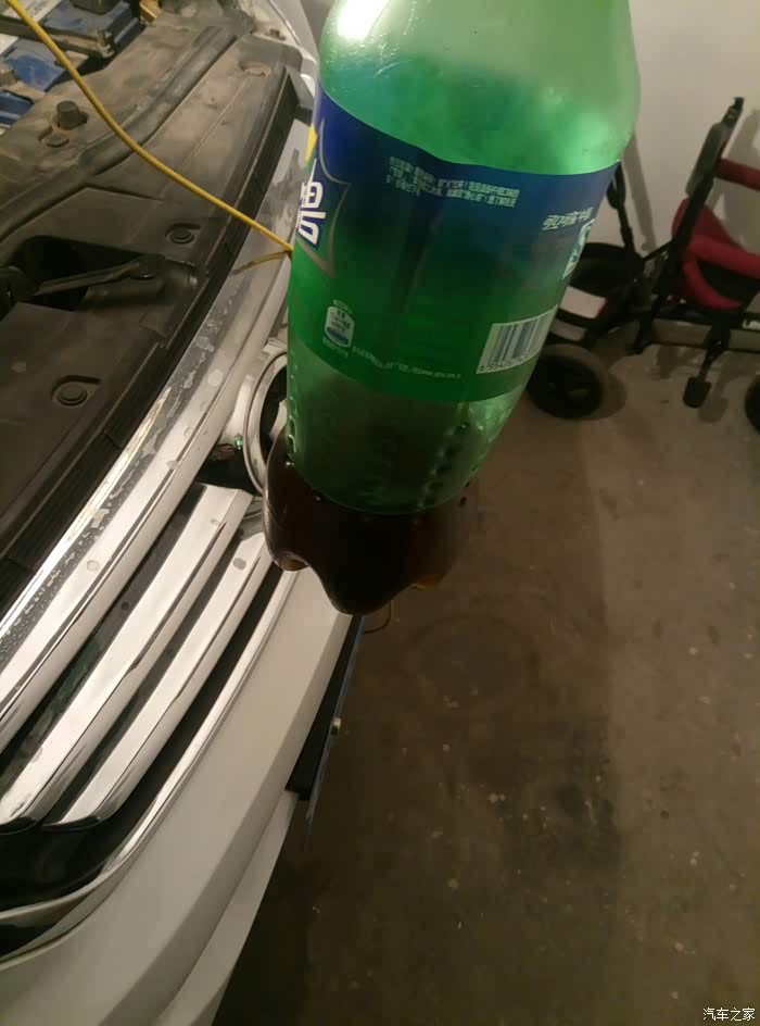

找个瓶子,把油管插入空瓶子,一会准备接费油。
上车左右匀速转动方向盘,不用太快,直到没有废油流出就可以了。

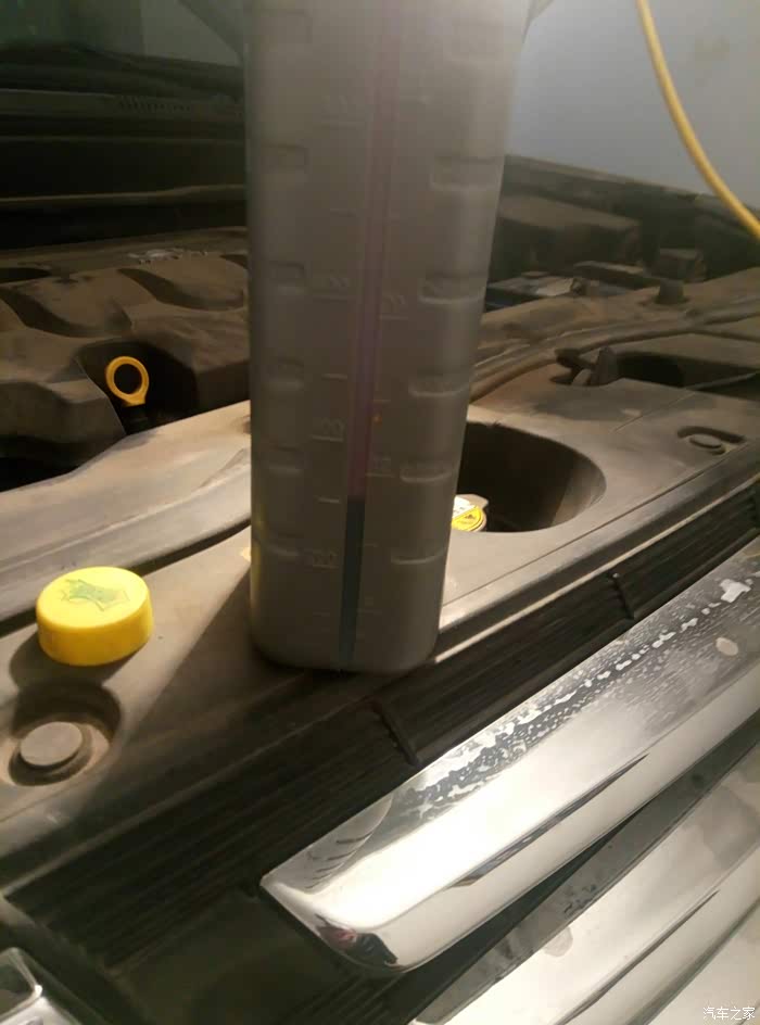

这是排出的费油,已经脏了。

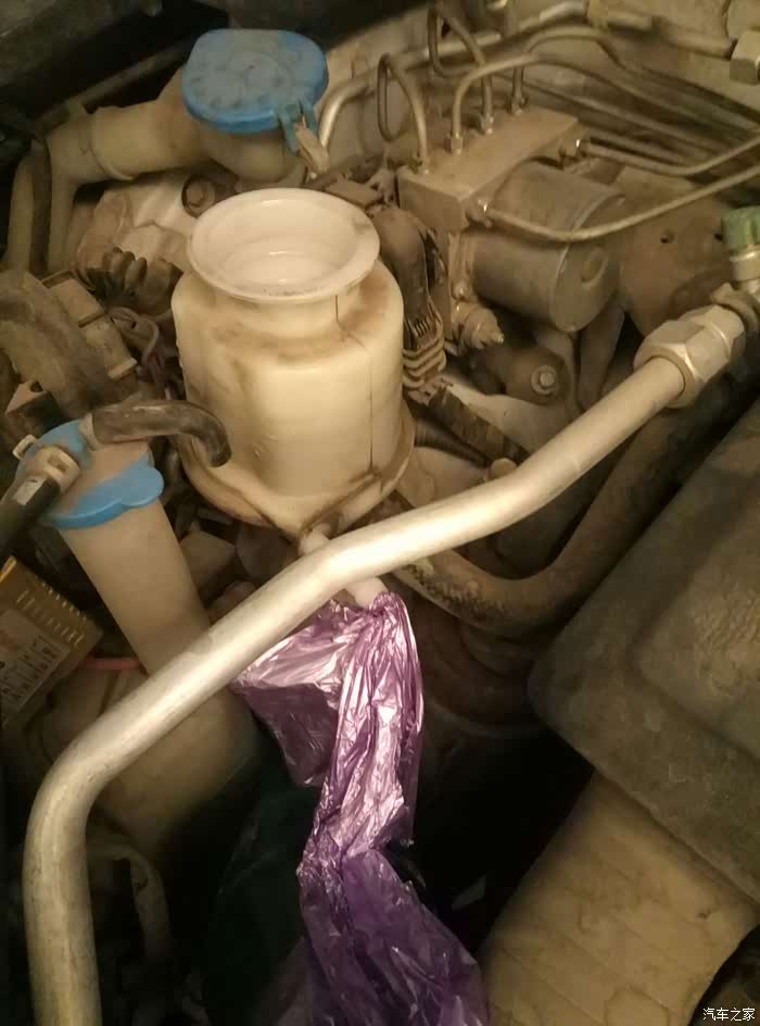

用塑料袋堵住上油口,堵住就行,没嘛劲,不用担心喷了。

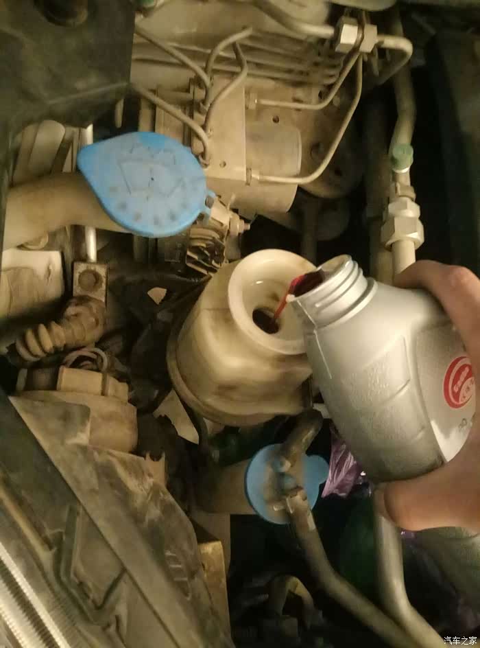

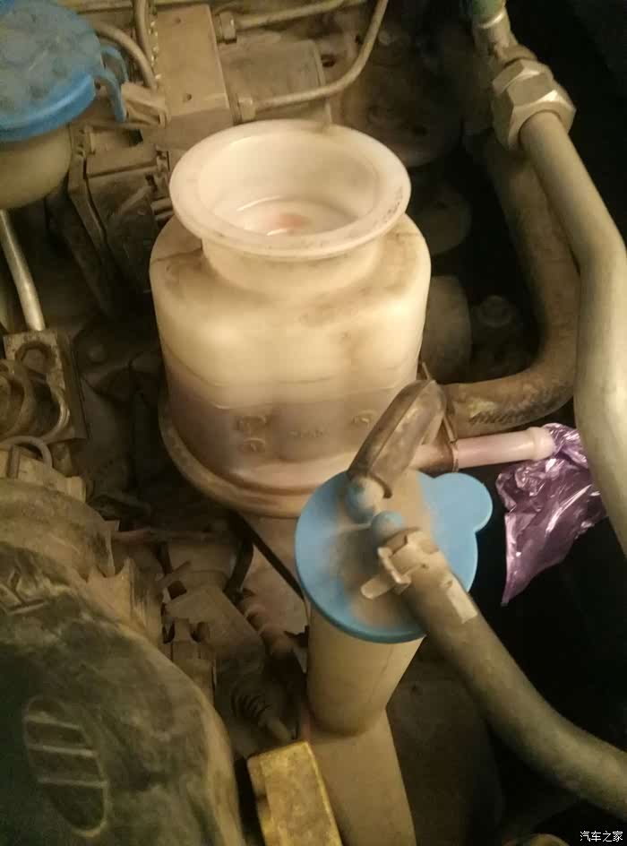

加新油进去,新油是很红的,还是有区别的。
加到上限,别加少了,不然一会消耗很快的。
再次上车转动方向盘,一定要慢,多观察助力油壶里的油,别空了,瓶子里又排出新旧混合的助力油。
油面下降,这个过程我观察频率低了,有两次都快空了。所以大家一定要多观察。及时添加助力油。

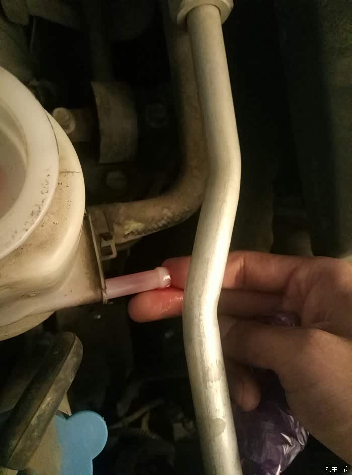

把塑料袋拿下用手堵住油口,漏一点看看,油的颜色,已经变成新油的颜色,也可以买透明的助力油,这样好观察,大神得帖子就是用的透明的。下次再换我也用透明的,这样油脏了,也好观察是不是该换了。
然后迅速把油管装上。
然后用钳子把管箍上好。

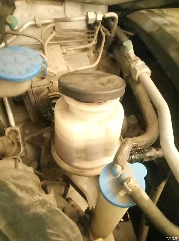

然后启动发动机,把盖子留点缝,省的有空气排不出去。
发动机还在运转,运转过程中,再次转动方向盘,多观察油面,别空了。及时添加助力油
发动机运转几分钟,左右慢慢转动方向盘,确定助力油没有下降,加到上限。就可以了。
好啦,完活啦,收工!
