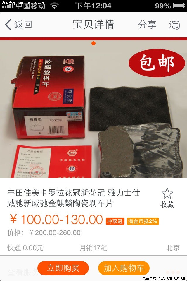

自从花姑娘到我家有六年了,说起刹车片,还是原装货好用了六万多才换,第一次换也不懂好坏,就在淘宝上买的丰田专用皮,说是专用,其实都是冒牌货,只开了三万多就磨的不成样,索性换个牌子试试,我特意问了修车师傅,现在哪种刹皮好,他说你们日系车,最好用陶瓷刹车片,因为它不会有异响,耐磨程度也要看驾驶习惯,等回家网上一查,的确有这种说法,果断在TB上买了一套,价格也不贵一百块,比起冒牌丰田标志垃圾货强多了,废话也不多说,直接干活上图

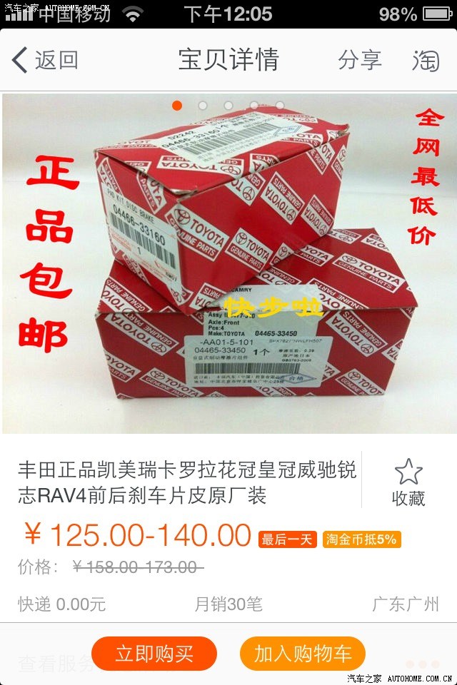

淘宝很给力,包邮哦
以前买的就是这种垃圾货,大家不要上当受骗

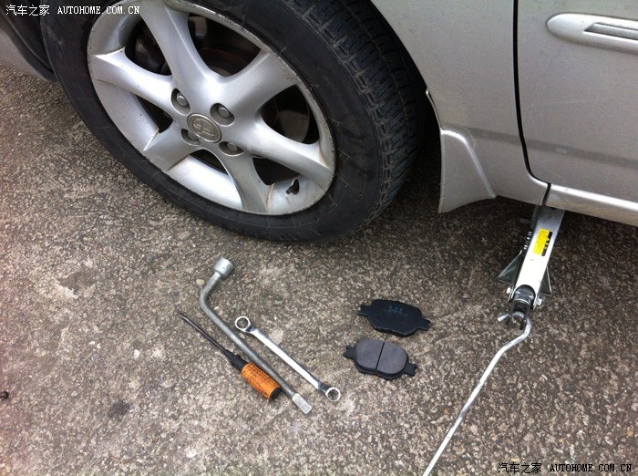

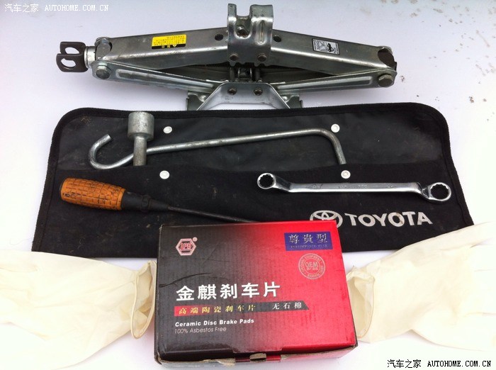

换片,工具很简单,一把14梅花板车,和一把一字起就轻轻松松搞定,为了不怕弄脏,特意准备一付橡皮手套

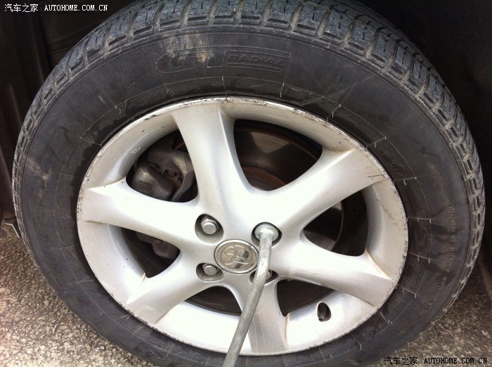

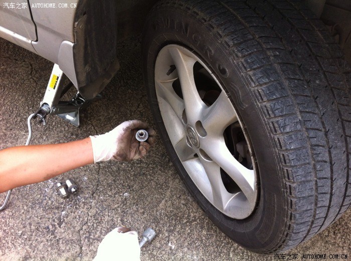

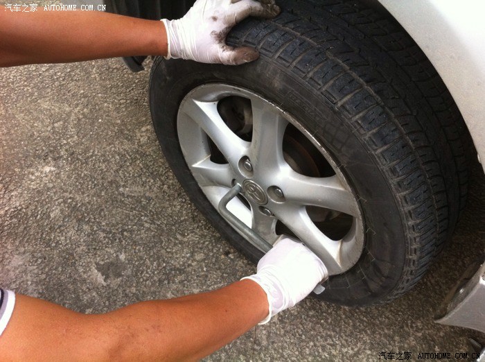

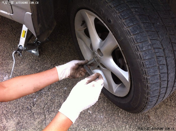

准备开始干活,首先停稳车子,拉紧手刹,先从左面开始,然后把螺冒松掉,不然话等千斤顶顶起就不好松啦

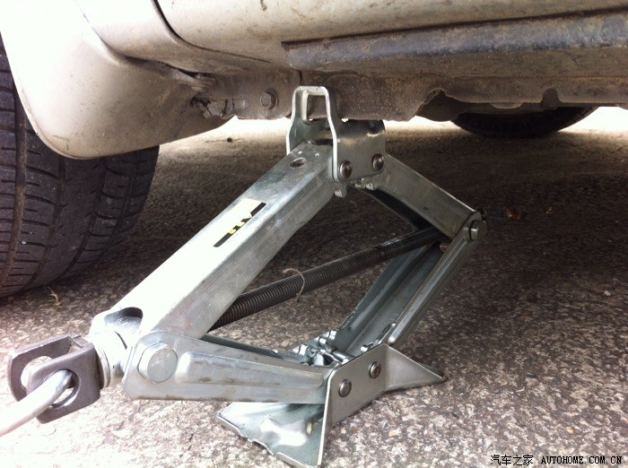

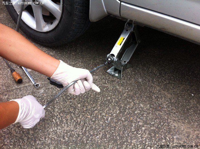

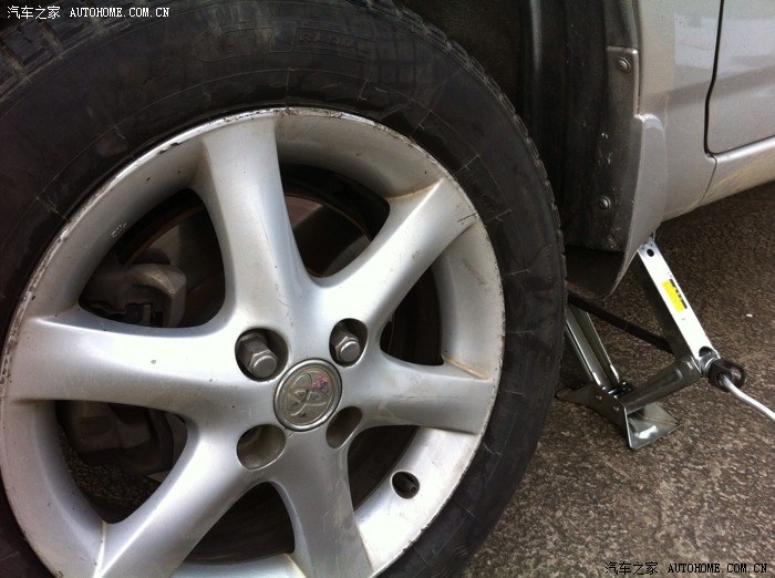

随车千斤顶,太耗力,摇了半伙功夫,等哪天小三有钱了,换个电动玩意

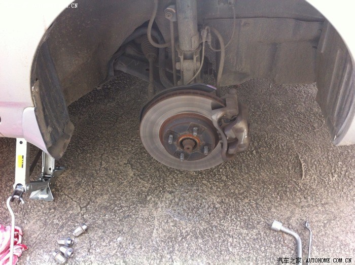

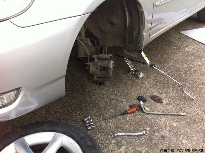

高高顶起中

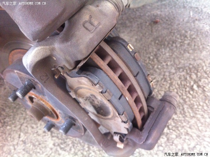

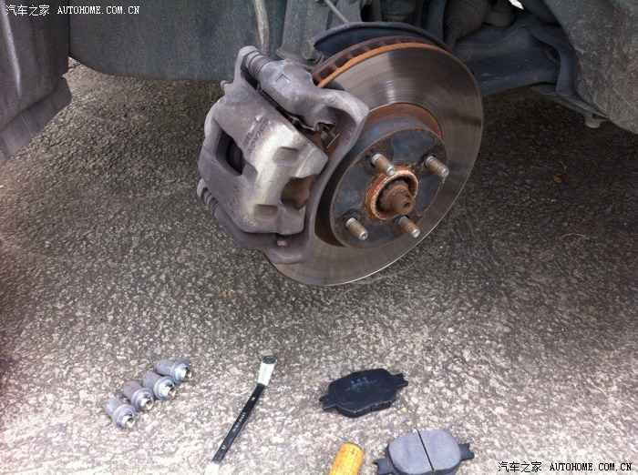

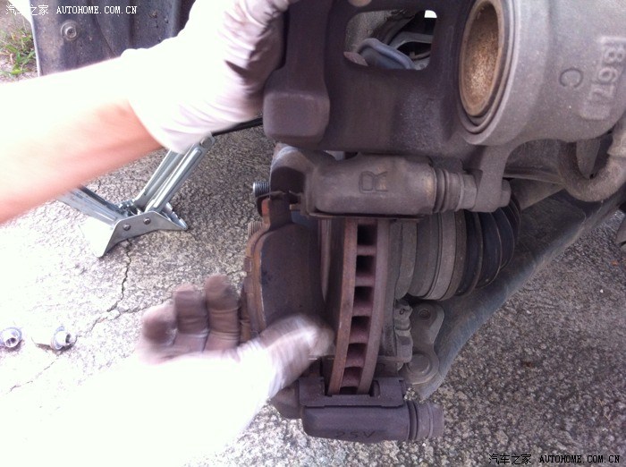

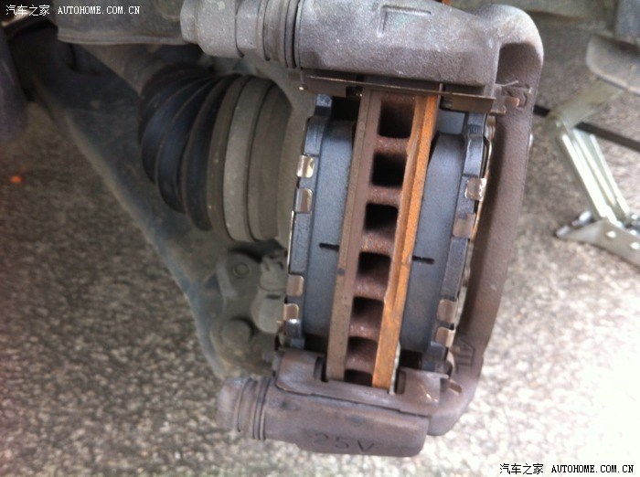

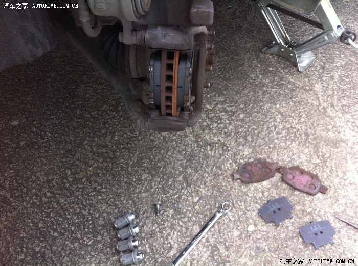

来个内部图

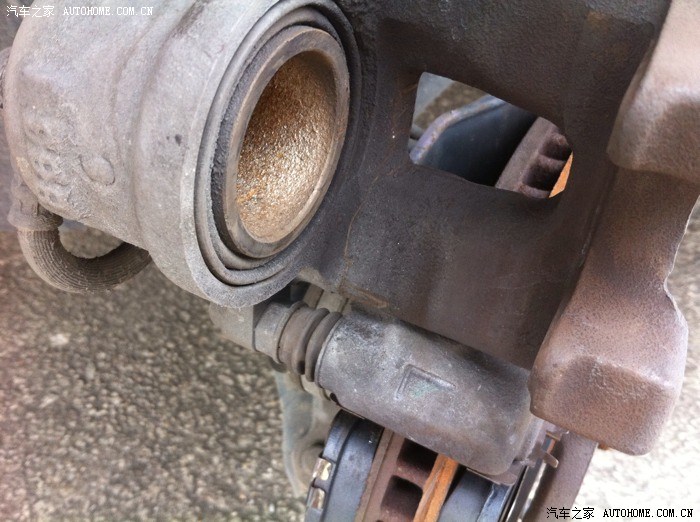

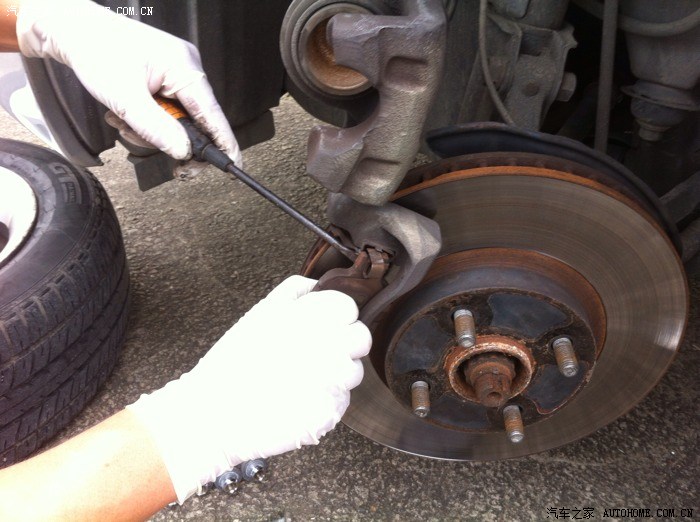

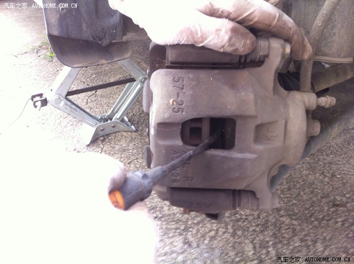

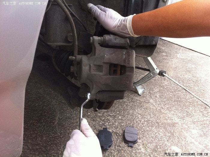

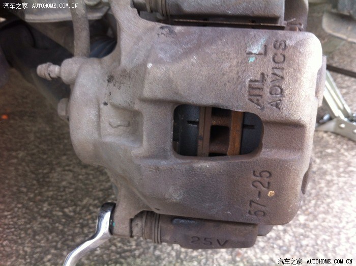

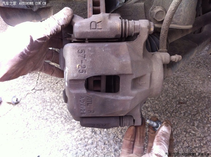

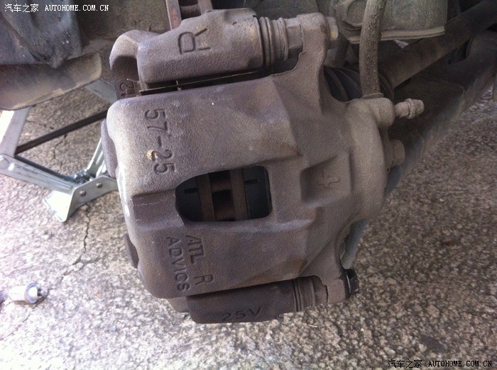

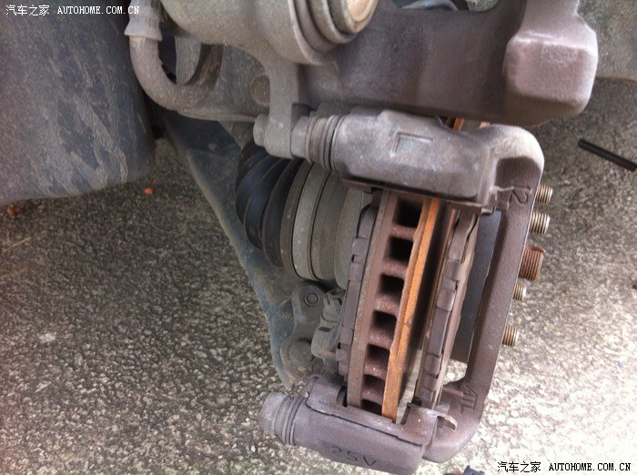

换片过程中,最关健一步就在这里,首先把刹车泵头压缩到里面,只要起子轻轻望外一撬,那泵头自然缩回去

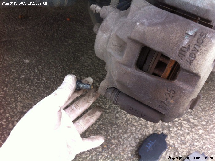

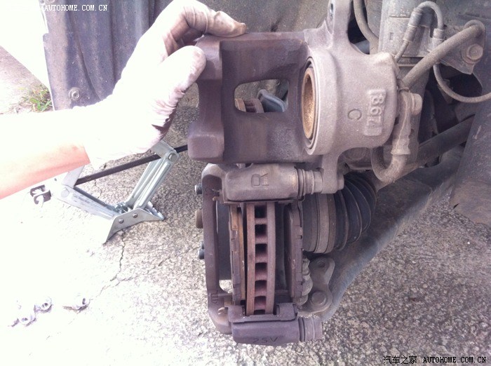

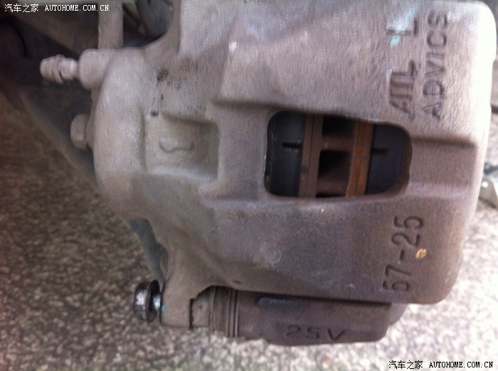

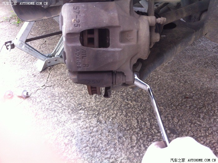

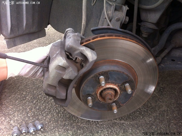

接下来用梅花板车,松下这颗螺丝,就能掀起刹车泵,方便更换里面片子

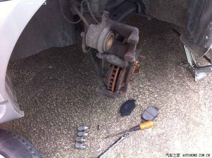

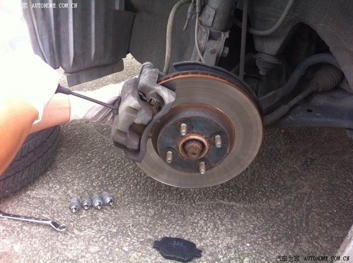

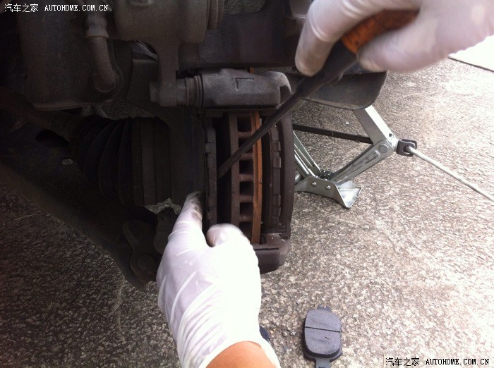

然后用起子,稍微撬一下片子,方可取下,简单吧

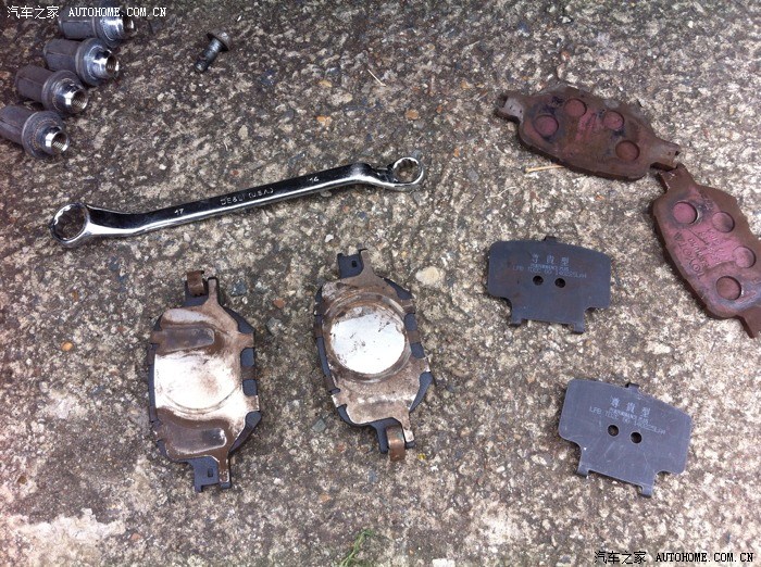

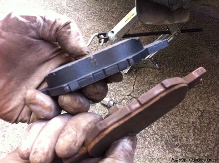

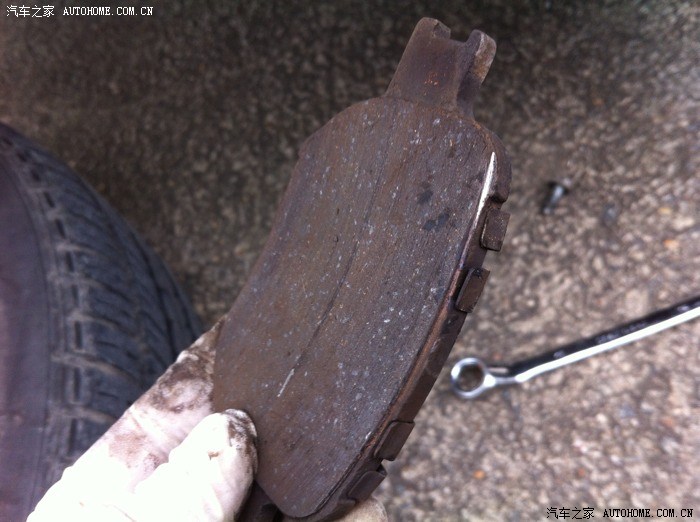

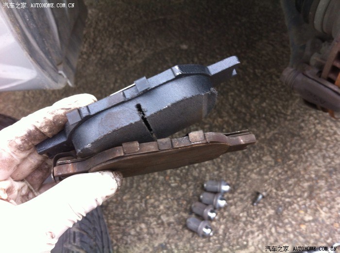

大家看看都已经磨铁了,亮度都出来了,可怜我的花花当时有多疼

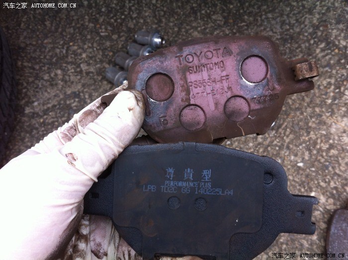

跟新货来个对比图
就是我上面介绍的两种牌子
拿下后,稍微整理一下,把原先的垫片到新货上,然后准备按上车
看看正派不
之前我说压缩泵头到里面,就是这场景,如果压不到位,就不能装上去
放下来后,直接按螺丝复位

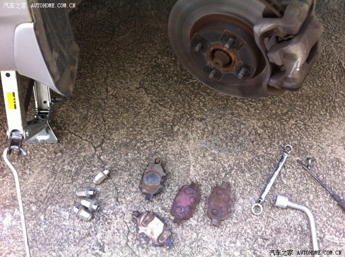

装轮前,来个全照
高高顶起中
来个内部图
