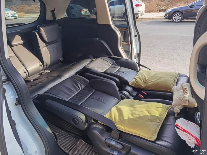

逛了好几天的论坛,综合了好几位前辈的方案之后,决定改床车。我的车是2017智享版奥德赛,我的乘车方案是:
1.第1排和第3排座椅不动。
2.第2排座椅向后躺平。
3.拉丝床垫直接放在第3排座椅上,前面抵着第1排。
这样主要是考虑平时我们两个人出行,行车时床铺也不用收起来,我身高1米6,垫子长度1米7,应该也差不多。

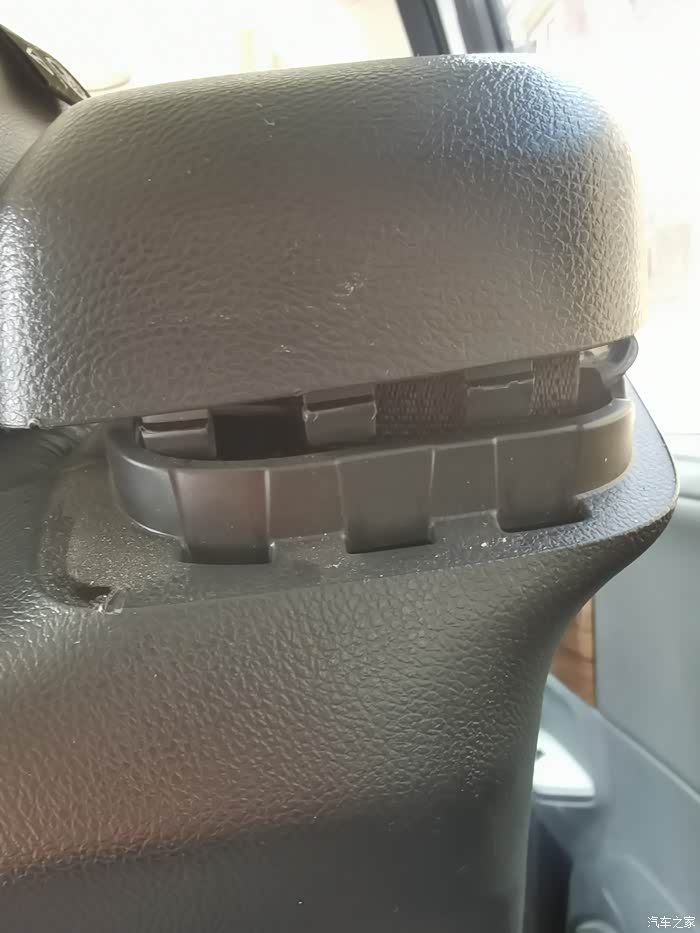

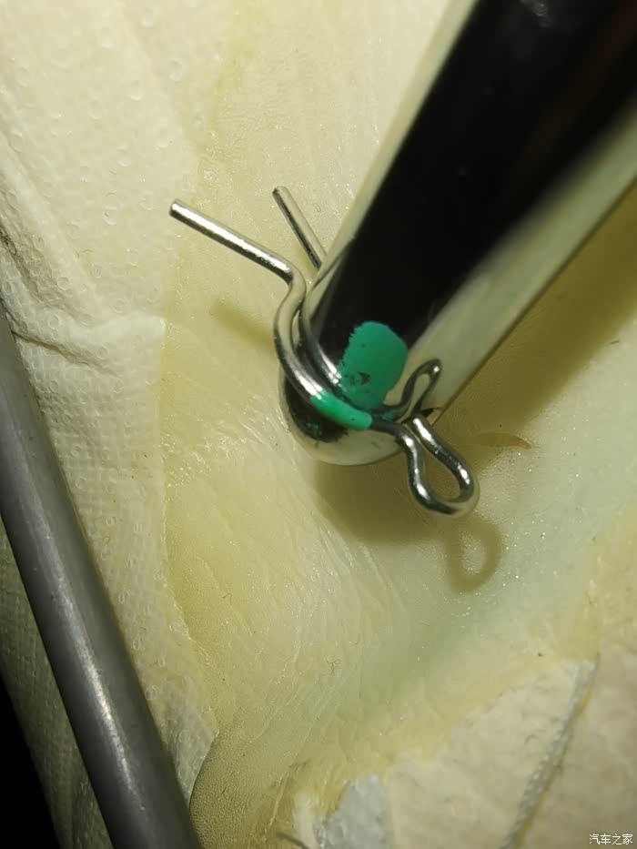

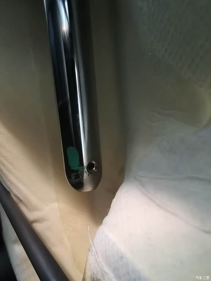

今天完成的是第1步,先把第2排座椅的头枕拆除,由于这一款奥德赛第2排的头枕里边有一个限位销,在看了论坛上几位前辈的帖子之后,今天开始动手,前后也就十几分钟,直接上图。
第1步拆除后边手口里边的螺丝。

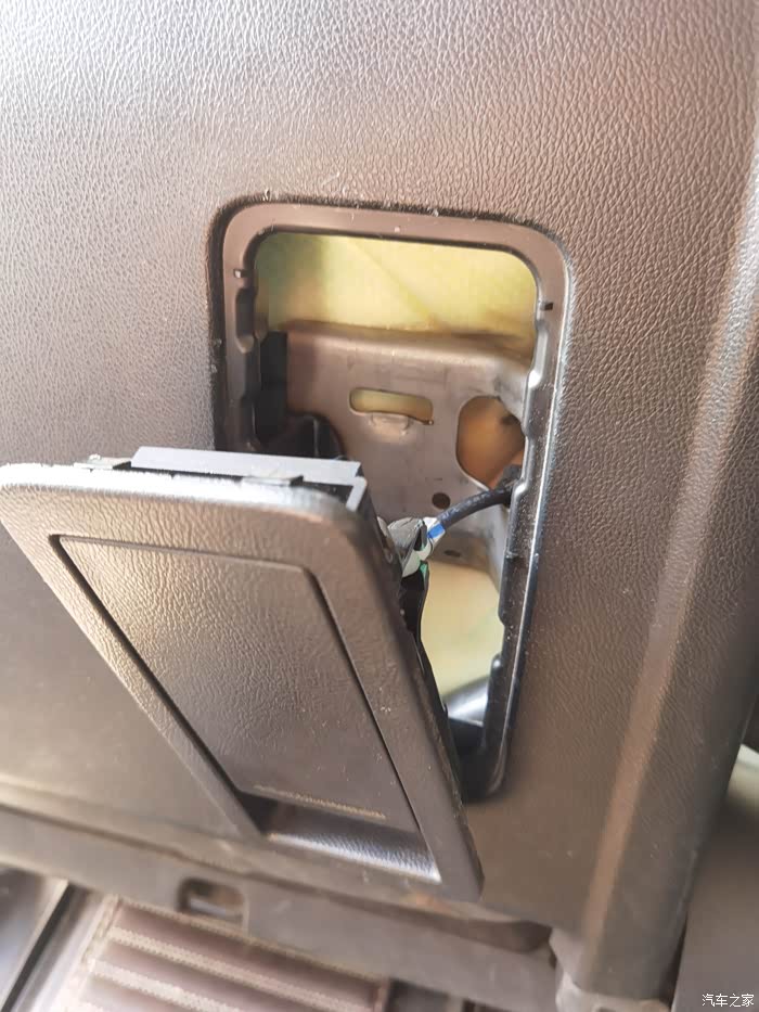

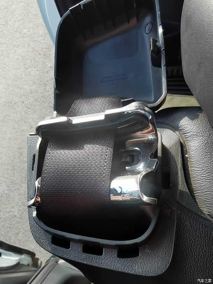

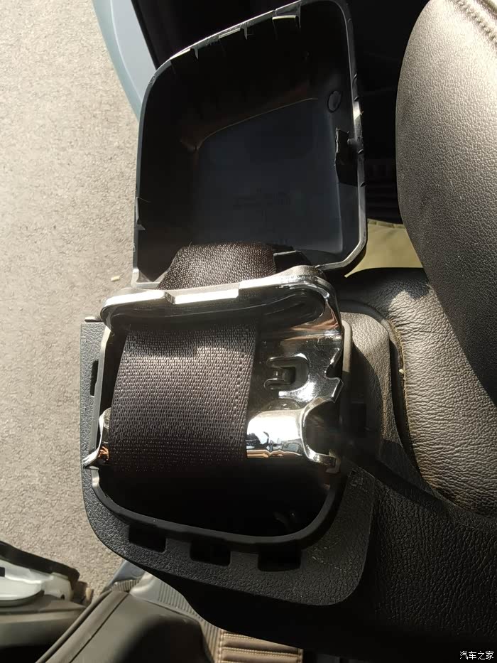

第2步撬开后盖和安全带盖板

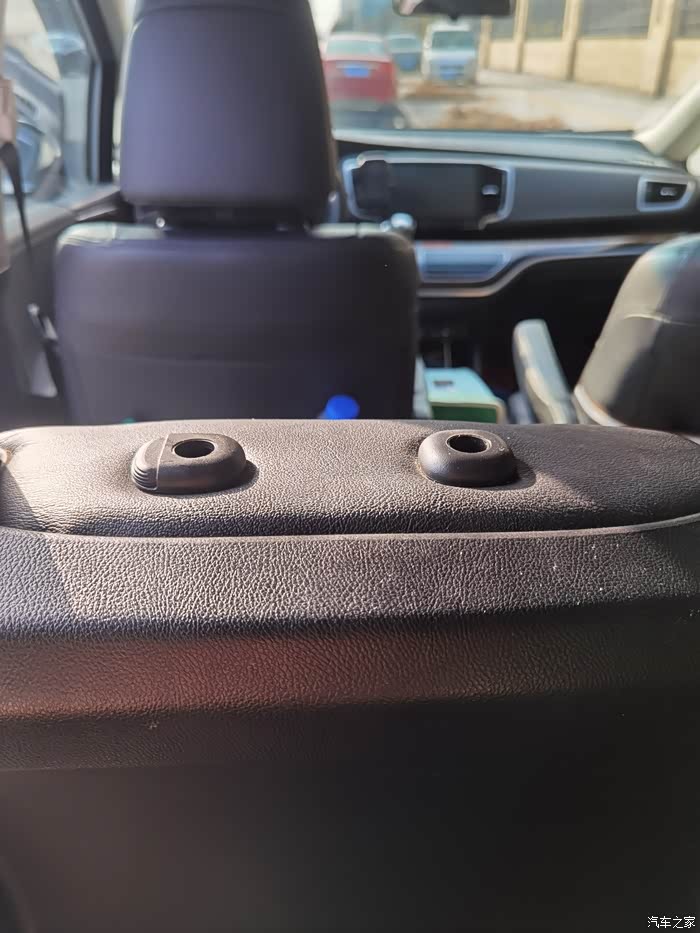

第3步把头枕推至最下方,方便手伸进去操作。
第4步恢复座椅后盖板,安全带盖板,后边手扣螺丝。
如此,就可以把第2排座椅向后放平,紧贴第3排座椅。

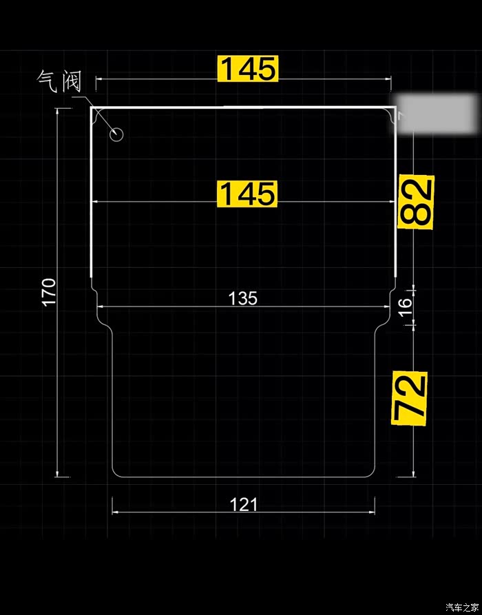

改装车第1步:测量床垫的尺寸
在论坛里边看见其他前辈的尺寸,用作参考。
长度1米7保持不变
这里边有三个不同的宽度。
第1个是第3排的,宽度为121厘米。
第2个是自动门处的宽度。我测量的是150厘米。两边各留一定的间隙,我取了145厘米。
三个是自动门后边过渡区的宽度。测量的是135厘米,此处不过人,直接取135厘米。
总长度为1米7
第3排处为72厘米
过渡区长度为16厘米
自动门处的长度为82厘米
借用一张其他车友的图,我直接修改一下。
最大的区别在于最宽处我写的是145,而其他车友写的是140,可能是担心上车时不太方便。我量了一下基本上都是150,所以我用145应该也可以。

由于床垫现在还没有制作,请大家多提宝贵意见,谢谢。
在某宝咨询了一下,制作拉丝床垫大概需要750-800左右。
具体方案是否成熟,还请大家多多指导哦。
