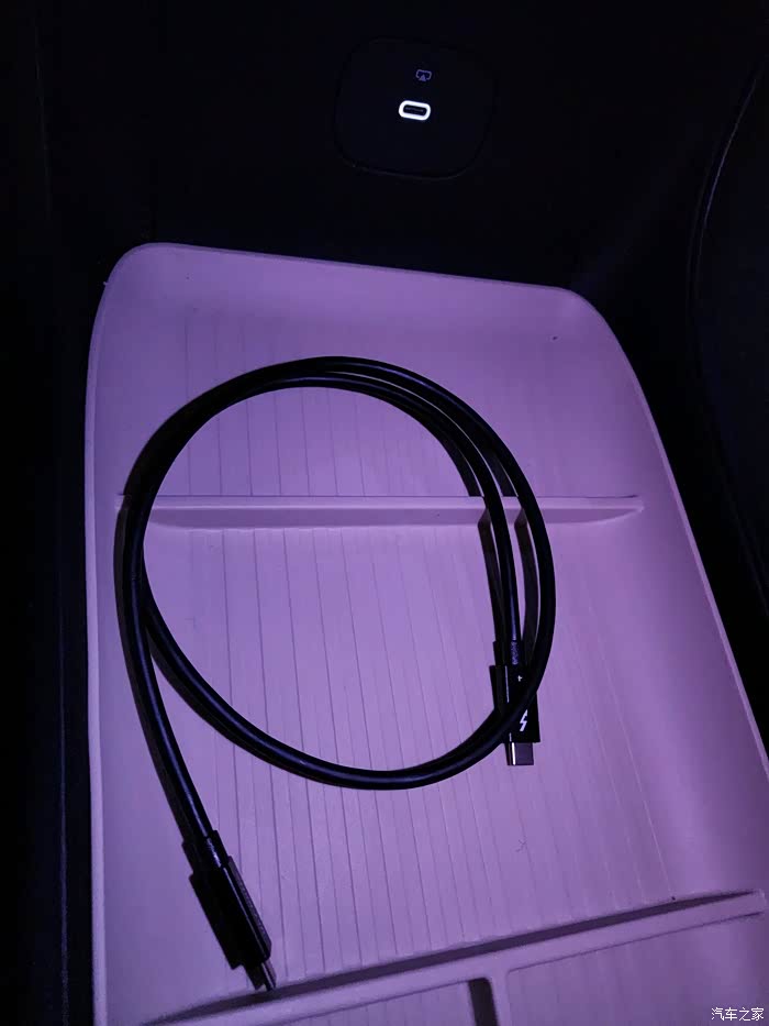

3、 双TYPE-C投屏传输线,0.8米也够用。

1、 用双TYPE-C线连接车上的DP-IN的TYPE-C口和SWITCH主机的TYPE-C口,连上后,SWITCH主机是黑屏状态,这个时候画面是投屏到了AR眼镜里面。很多车友也会咨询,能否把Switch的画面投屏到车子的中控屏,目前是不支持的,这点大家作为知识普及吧。

1、 连接Switch需要单独购买一根支持投屏功能的双TYPE-C的线,可以在车商城单独购买(毕竟是官方测评过的售后有保障)

4、 双TYPE-C的线不一定要太长,因为遥控手柄必须取下玩,所以主机我都放在下面的储物格。
