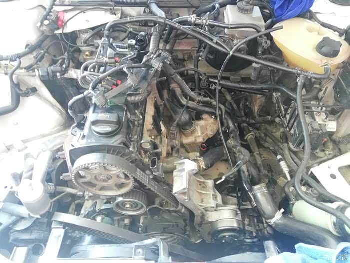

自己拆志俊气缸盖

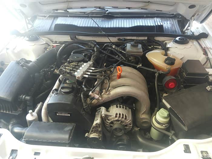

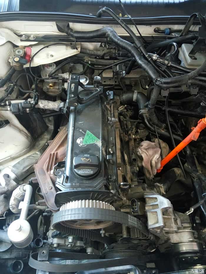

全貌

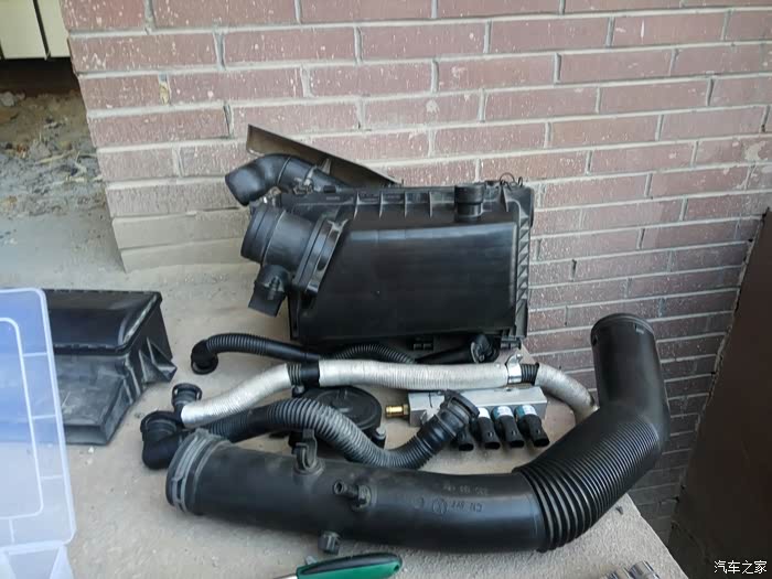

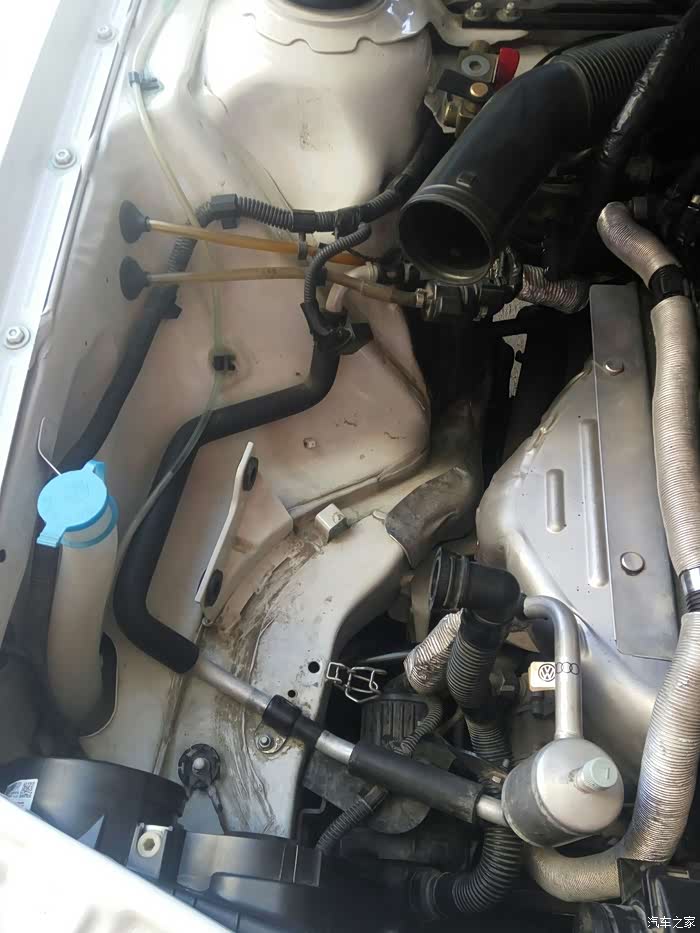

拆空气外壳
我的工作台

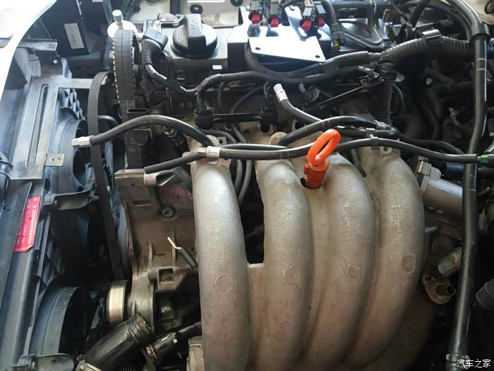

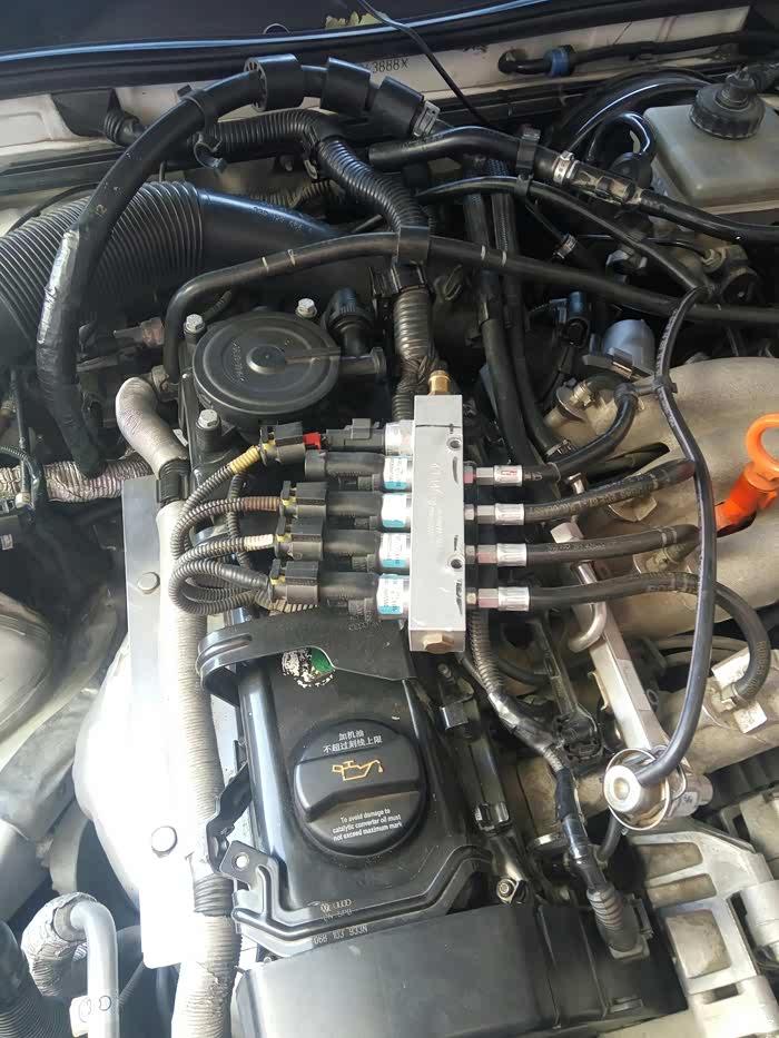

进气岐道8颗螺丝
然后可以拆喷轨
去下来的东西

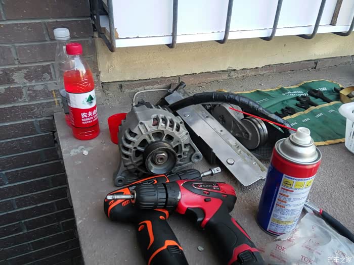

发电机取下来

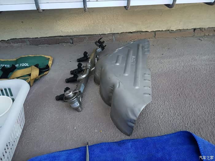

燃油喷轨和排气岐道隔热板

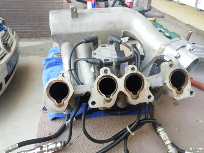

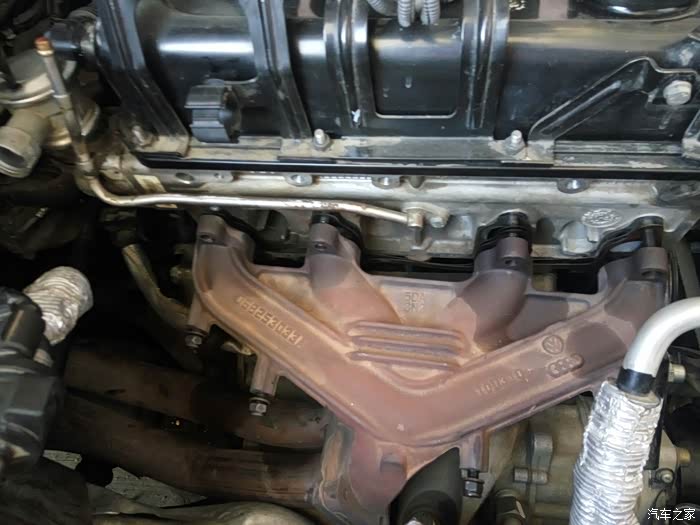

准备取进气岐道
取下来额,还是挺脏的

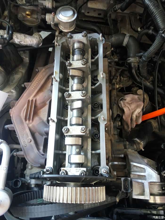

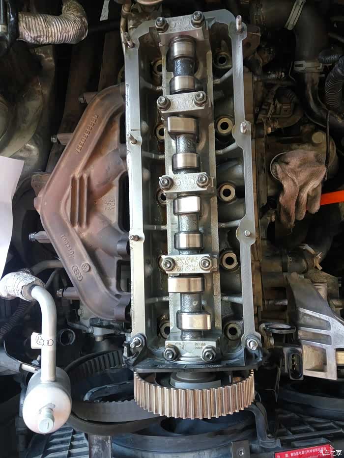

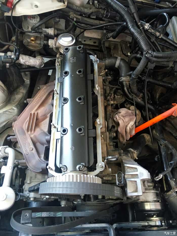

准备气门室罩盖

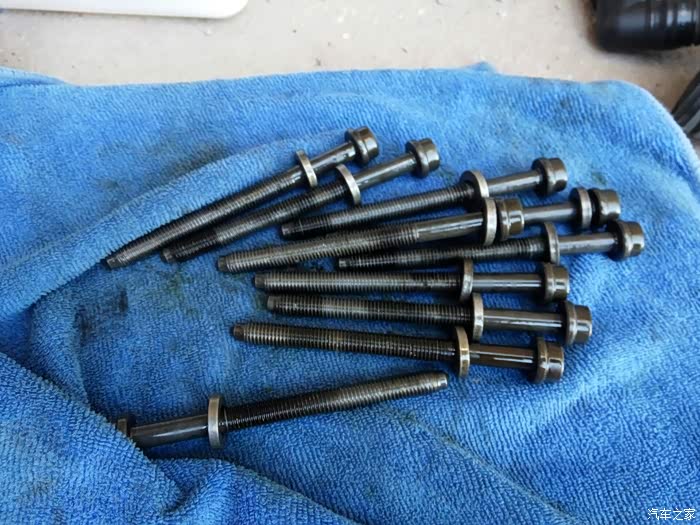

缸盖10颗螺丝

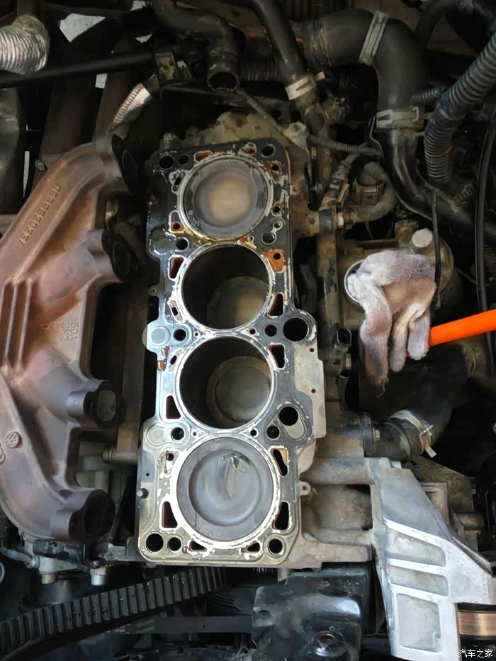

可以取出气缸盖了

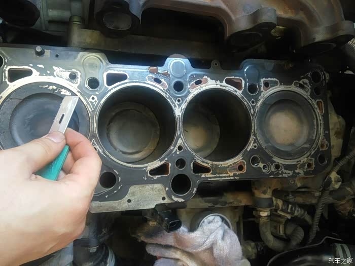

活塞顶端黑乎乎,积碳
刀片稍微用力可以挂掉

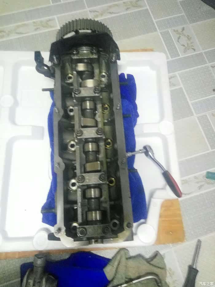

气缸盖进排气门
拿回家继续折腾

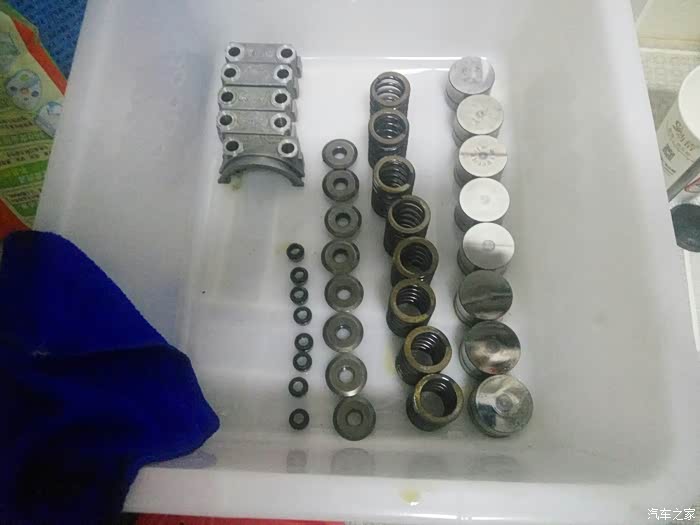

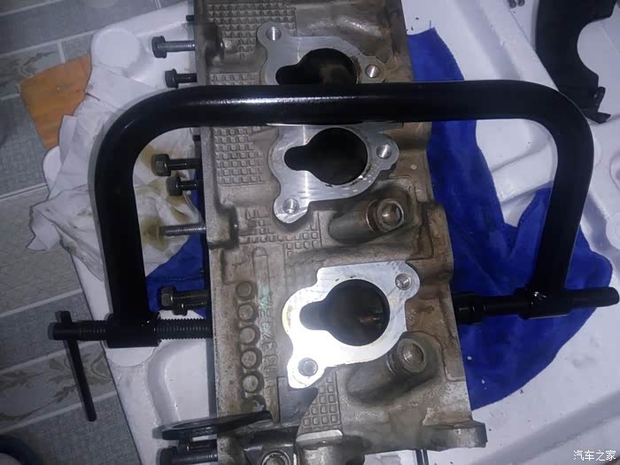

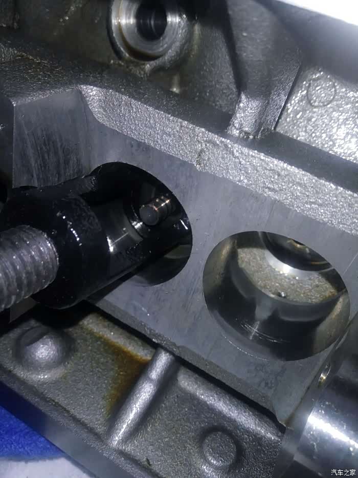

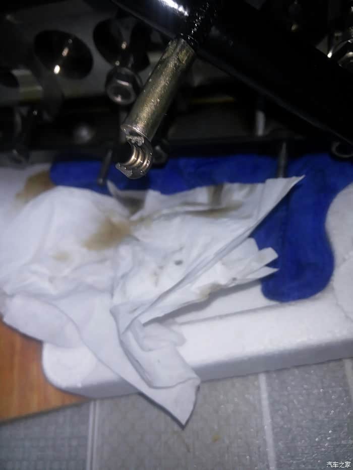

取进排气门

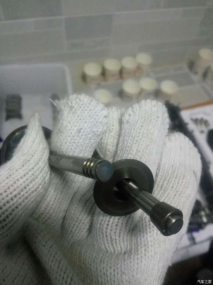

弹簧压下去,磁力棒吸出锁夹
一个进排气门一共两个
进气门大,排气门小,
按照顺序摆放
好了,气门油封更换,进排气门去积碳,准备装车了

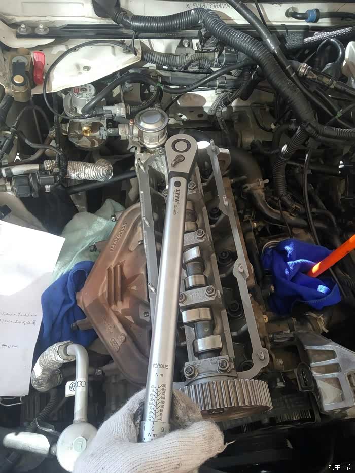

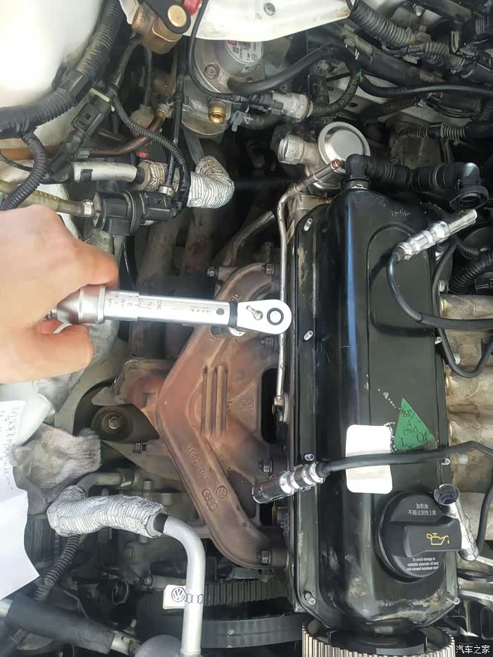

全程力矩扳手,标准化作业,绝不含糊。
进气岐道紧固

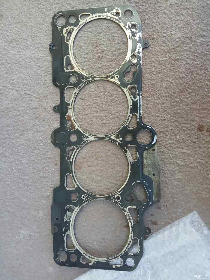

拆下来的气缸垫,换新的,三通换了,有些漏。
买的新垫子130,
