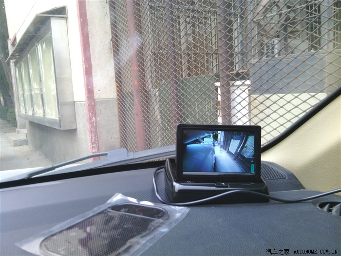

今天用半天时间自己一人把网购的侧视影像装了上去,发现一个问题,为了美观,把摄像头装在了倒车镜下的中部,由于用的广角镜头,结果发现要么把角度调低,主要照右前轮,否则前视角度稍大就可以看到倒车镜下边框.........仔细想了想,
1、要么不用广角镜头,
2、要么安装摄像头时尽量靠近外边框,
3、要么直接放弃小草帽、360度之类,使用普通内藏摄像头安装在倒车镜背面
(注意看小屏幕的左上角就是后视镜的外壳)
近期有类似打算的,自己参考下吧
