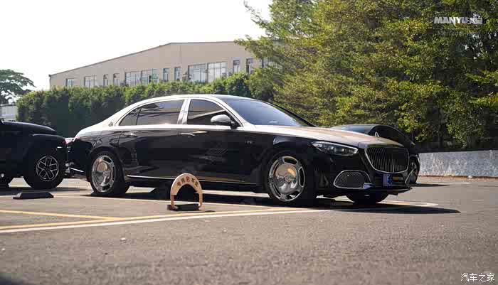

相信绝大多数迈巴赫车主跟我有过一样的体验:我的25款迈巴赫S480车身太长,遇到狭窄拐角每次都提心吊胆,来回倒上好几次才行;商场地下停车场又窄又小,前后夹击时更是难上加难。当初选车时没坚持要后轮转向,现在外面加装价格比原厂选装贵两三倍,但没办法,还是得安排上!

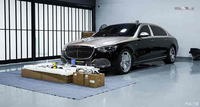

「配件展示」

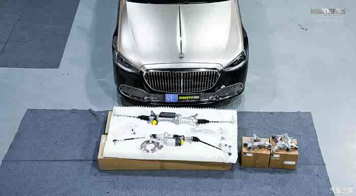

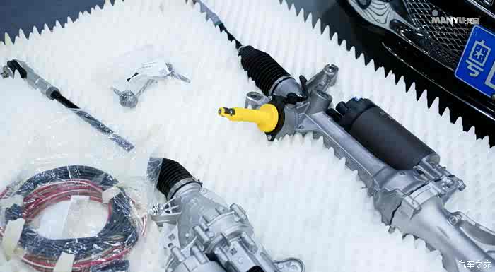

▲ 配件介绍:前后方向机、平衡小拉杆、羊角、护板、原厂螺丝、原厂线束
▲ 方向机细节展示

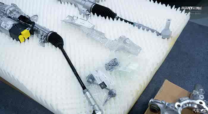

▲ 小吊杆和护板展示
▲ 两个羊角

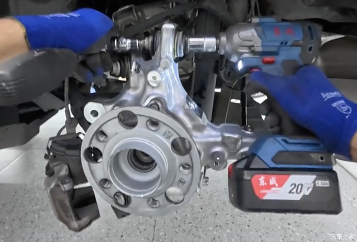

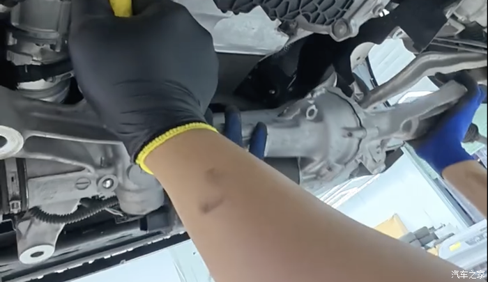

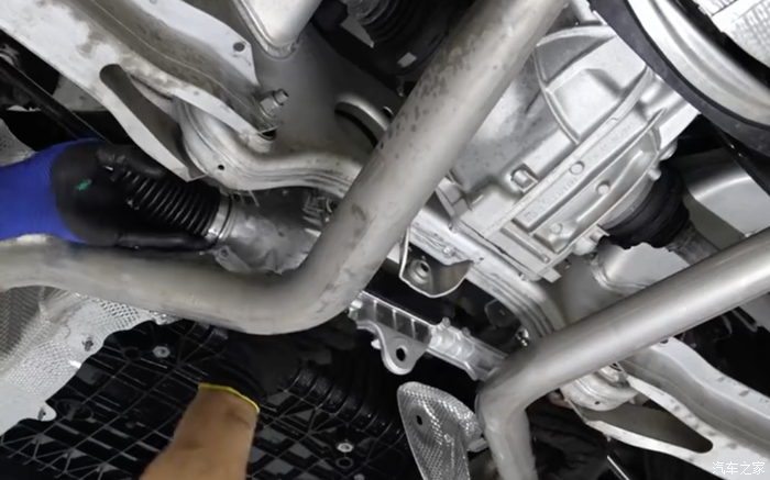

▲ 拆下原车前后方向机
▲ 更换成原厂后轮转向前后方向机

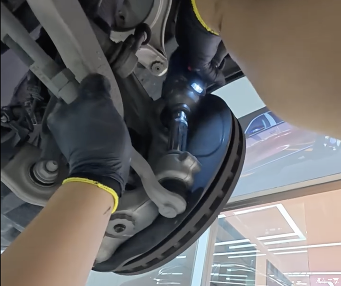

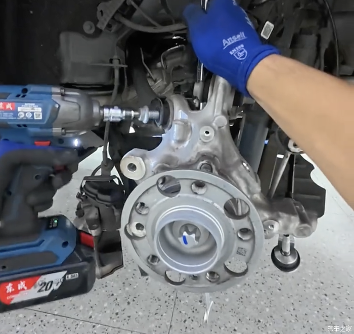

▲ 羊角也要更换,安全问题不容小觑

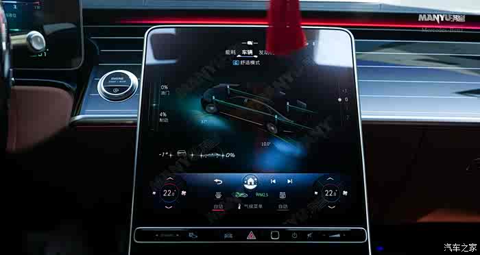

▲ 工作原理是根据原车电脑的计算,在时速低于60公里时,后轮与前轮形成最大10°的反向夹角;在时速高于60公里时,系统则切换至后轮同向偏转模式。
▲ 中控屏幕上可以完美看到后轮转了多少度

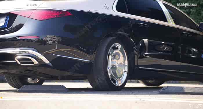

▲ 原厂后轮转向遇到狭小车位时,后轮自动“拐弯”,转弯圈缩小近2米,轻松入库
