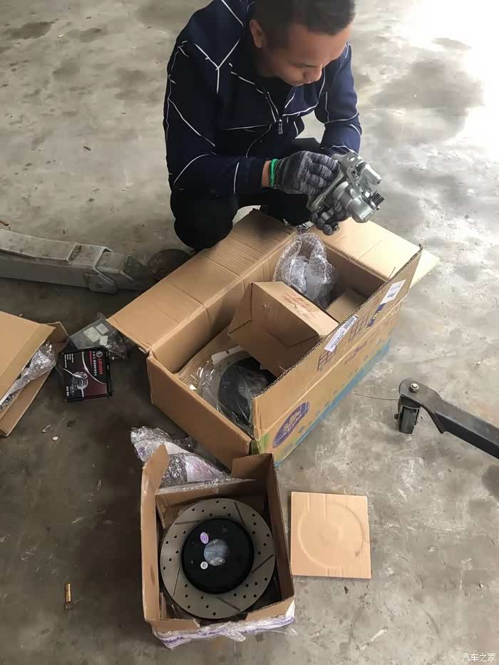

蛋蛋后轮改碟刹,换排气及火花塞、12孔喷油嘴。
师傅正在研究配件

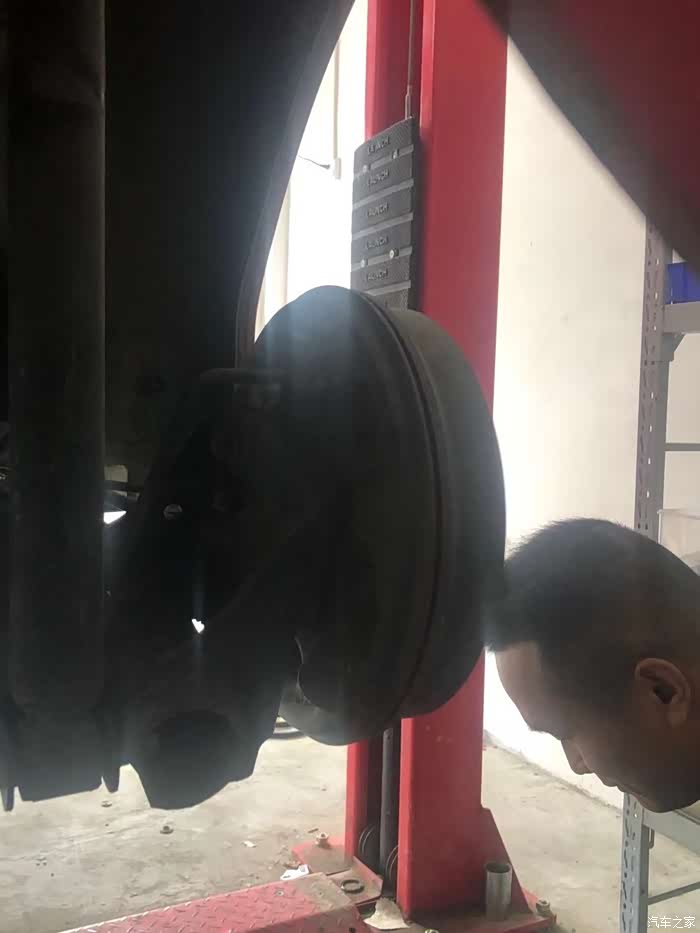

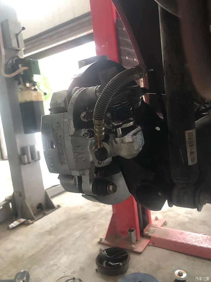

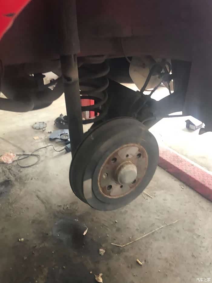

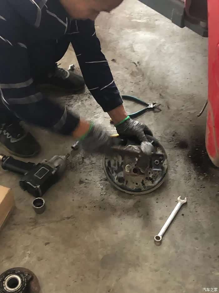

后鼓刹原貌,唉,已经锈了。

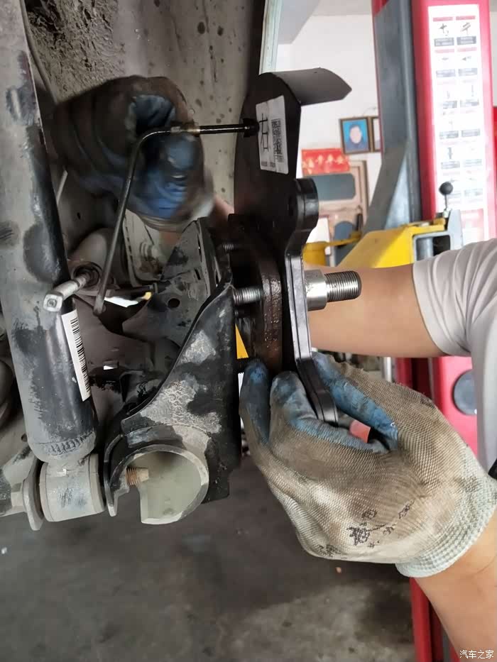

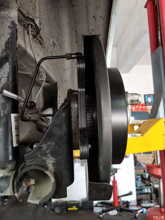

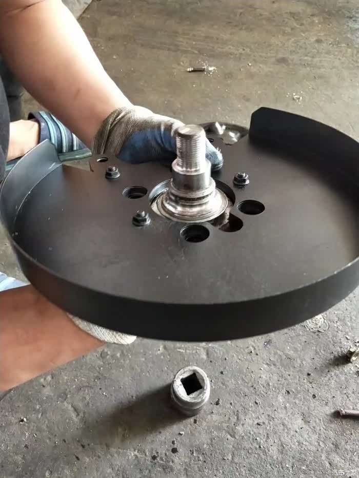

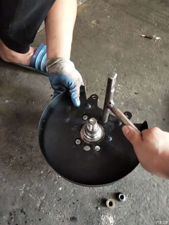

折后鼓及底板,固定后鼓及底板的螺丝太紧了,师傅只有大力出奇迹了。

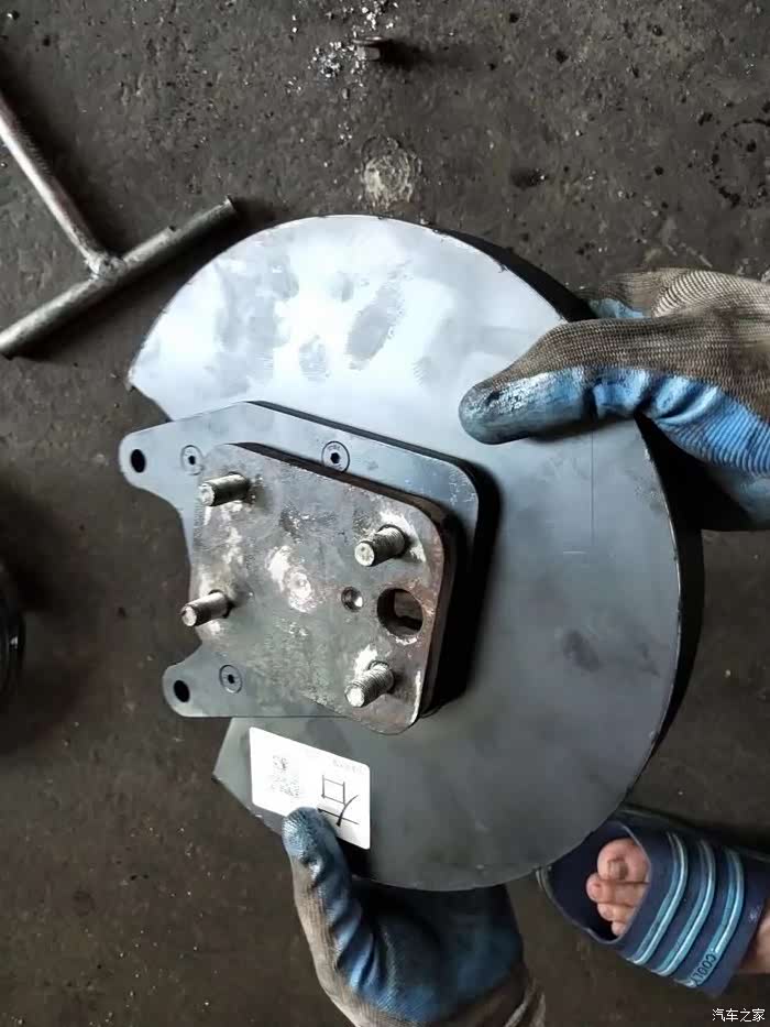

底板跟支架对好孔。
把刚刚拆下的螺丝对好孔打回去,一定要打紧,轮子跑的时候会晃动容易脱开。

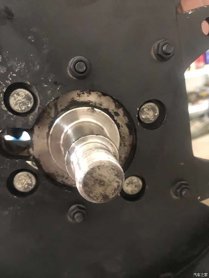

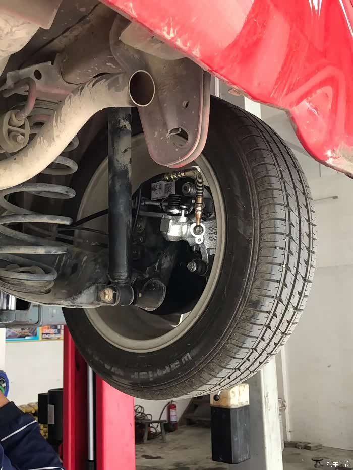

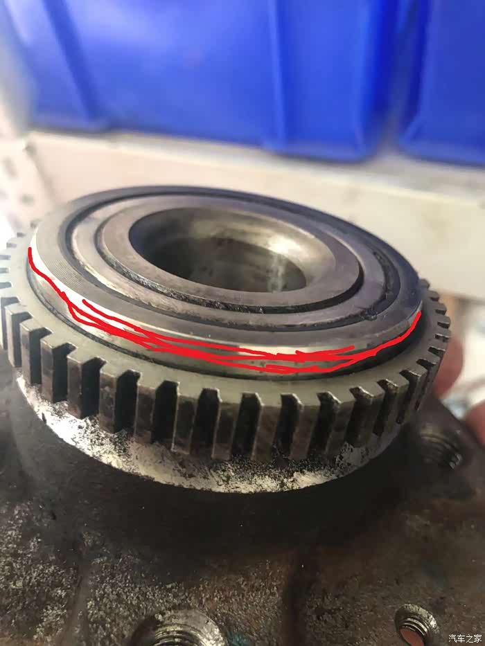

后轴头,划红线的这一圈要磨一下,把外径磨小一点点。不磨的话上好30花口螺丝轴头会卡死转不动。还有一种方法,不用磨轴头,后面会说到。

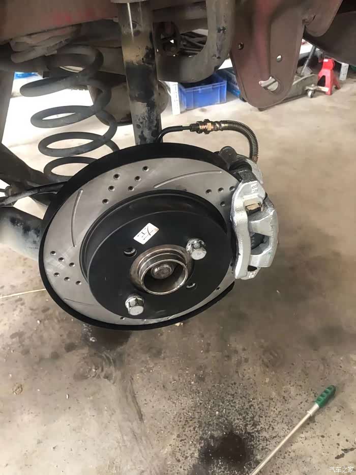

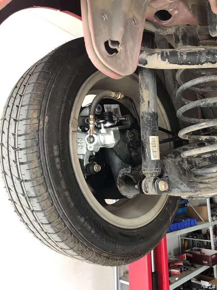

上好碟刹及刹车盘的样子。
后面的照片。
刚刚说的,不卡轴的另外一种方法,就是把红圈的这个地方磨一下。这个装第二个轮子时师傅找到的办法。

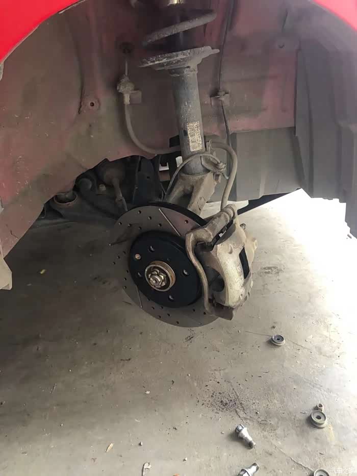

前轮我也顺便换了一对刹车盘。
左后轮定妆照。
右后轮定妆照。

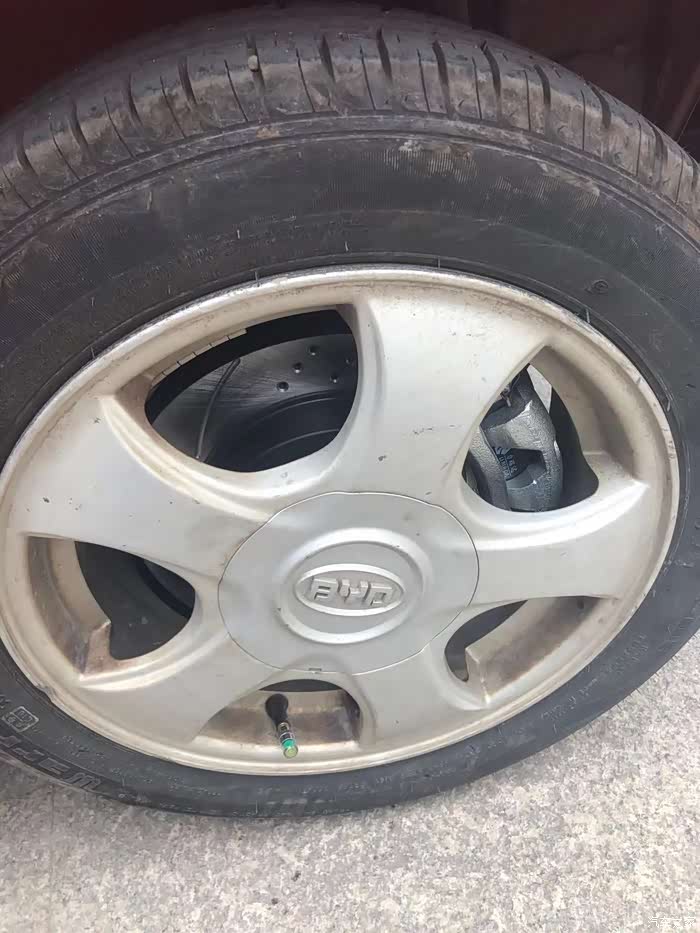

外面看的效果。

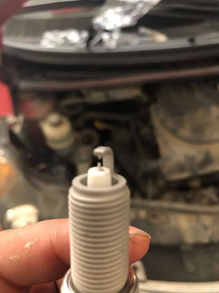

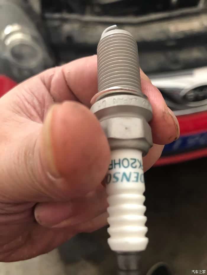

双铱金火花塞,某宝货,不知道真假,换上再说。
说是电装的,我也不知道也不认识。

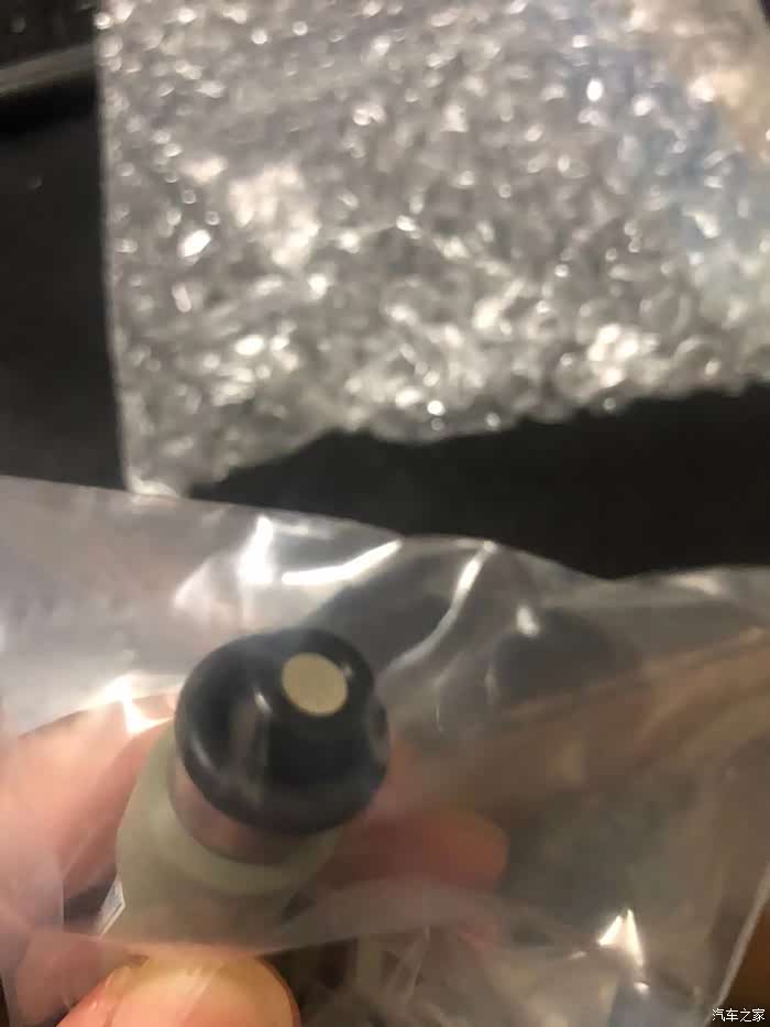

12孔的喷油嘴,可惜了,光看着师傅装车去了,忘了拍照,这是唯一的一张照片。装上后发动机抖动变小很多,以前打着火打开引擎盖,可以看到发动机在抖,换上之后发动机平稳一点都不抖,但是哒哒声还是有的。至于油耗还没怎么测,以后会附上。

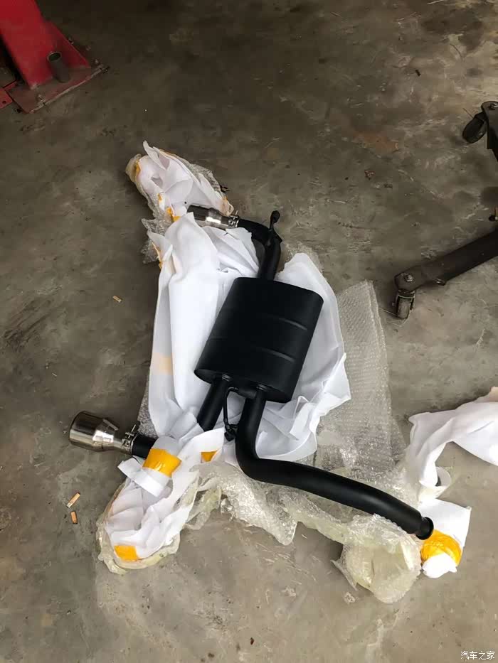

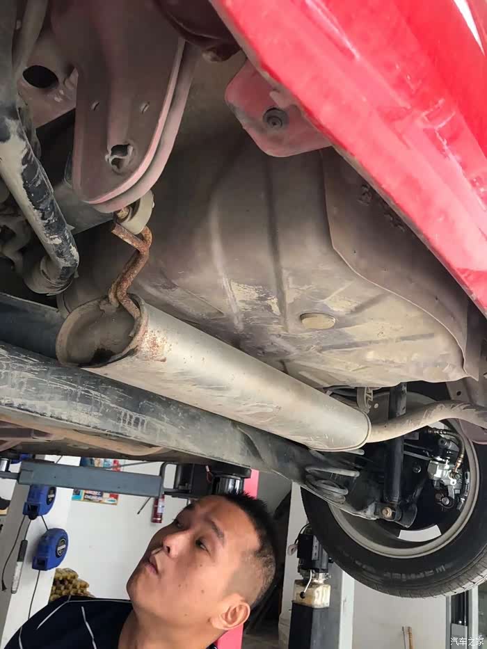

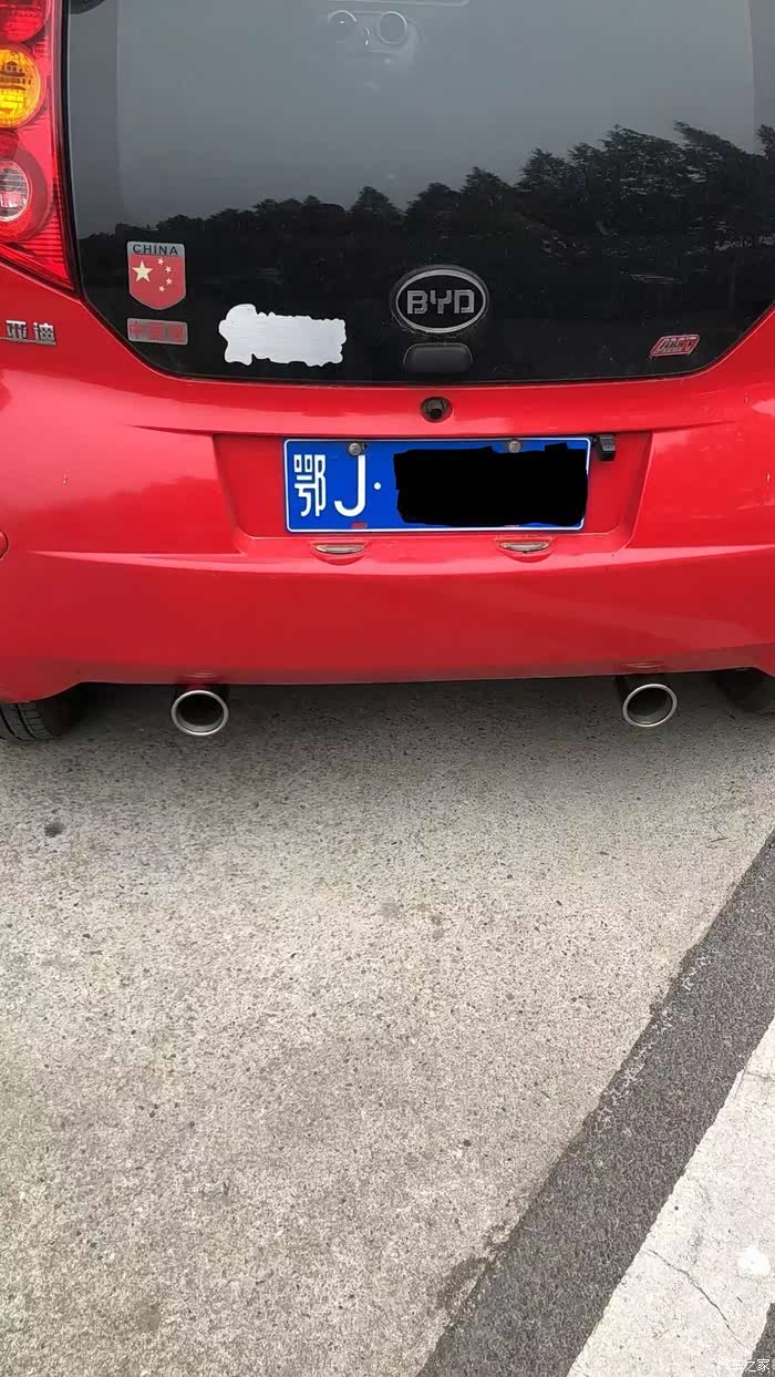

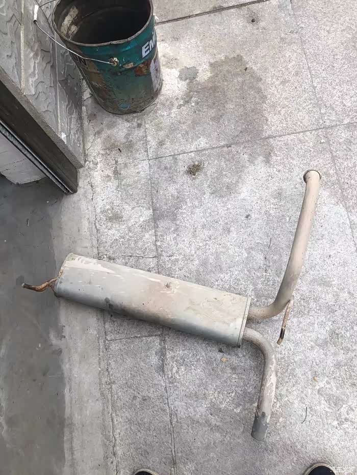

也一起把排气换了,某宝的M鼓燕子尾。
单单原车的排气管。
蛋蛋拆下来的原车排气管,原车就是原车的,这么多年了,至量还是刚刚的。
装上后的效果,

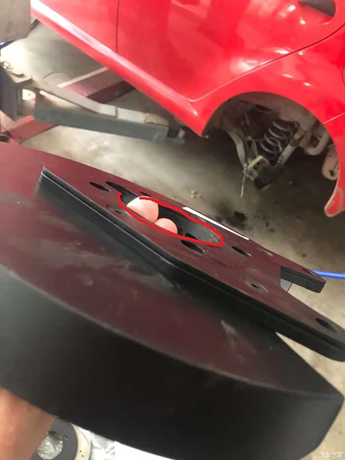

说明一下为什么要磨轴头或支架底板,看图中的齿轮跟支架底板。不磨的话你上紧上30的花口螺帽后轴头跟底板会卡死,转都转不动。因为支架毕竟不是原厂件,会有点误差。
