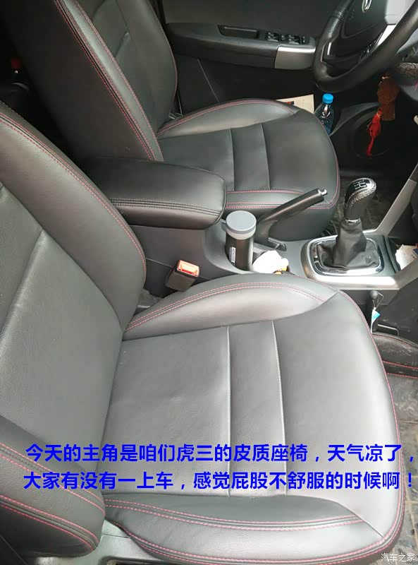

动机:随着冬天的到来,皮质座椅的一个缺点慢慢开始显现出来,那就是“凉”,媳妇每次上车都说,“这座椅好冷”,所以有了这次行动的初衷。

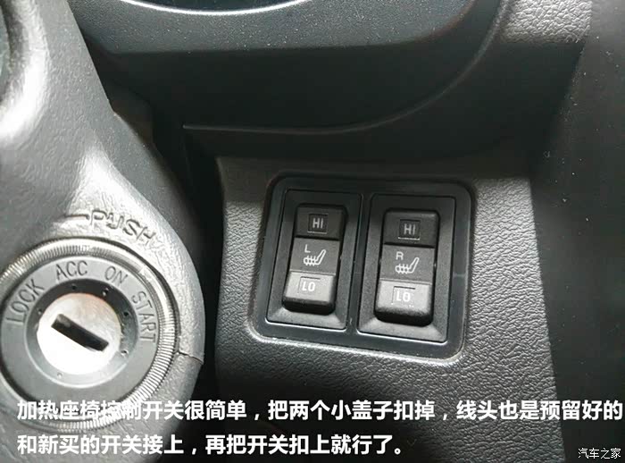

可行性方案:座椅凉有几种解决办法,最简单的就是直接买一个毛垫一垫,简单快捷。但是为什么没有选择这个方案呢!是因为曾经有过一次做了一个带加热功能的车,具体品牌就不说了,大冬天里那叫一个舒服,车里还是凉凉的时候,座椅已经给它的乘坐者带来了一丝丝暖意。所以决定放弃直接垫一个毛垫,改成电加热座椅。于是开始各种资料收集,曾经在论坛上看到过有别的车友改装过,仔细看了帖子,可是不是很详细。在凭借自己对车的了解及对奇瑞的了解,首先可以肯定,电加热座椅是可以实现的。其次,原车已经预留好了线束,只需要自己购买加热开关和加热垫就可以直接和原车线束对接。

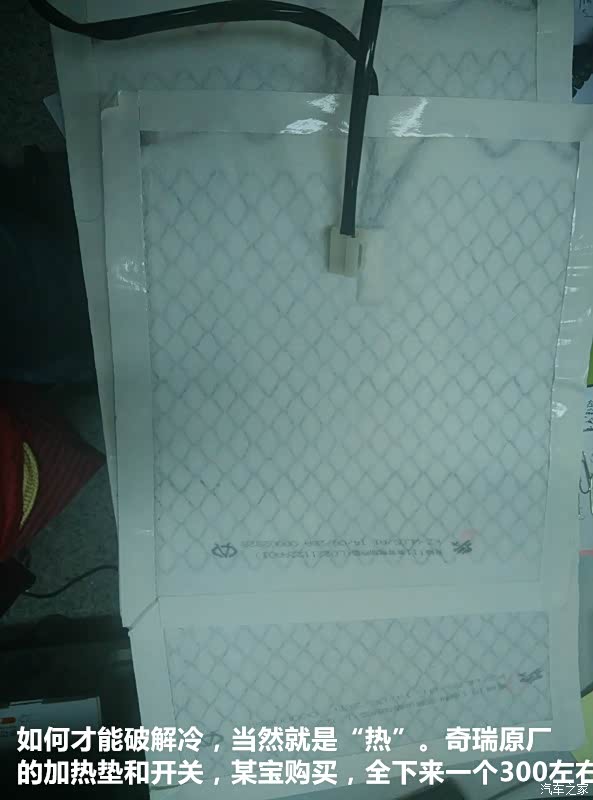

实施前的准备工作:1、材料准备肯定是必不可少的,去某宝搜索,直接输入瑞虎3电加热座椅,就会出来一堆,选择一个靠谱的店家,简单咨询了一下就下单了。还有就是工具,需要准备两把尖嘴钳子、壁纸刀、扳手,基本就这些,材料准备齐全。2、技术准备:从网上搜集其他车友发过的帖子,然后实车对照研究。技术准备基本不难。开始实施,下面就是正式施工了,找了一个比较空闲的时间,就开始干了!

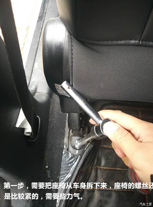

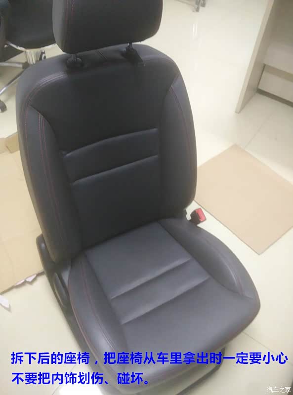

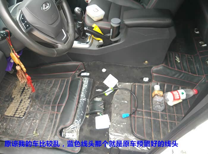

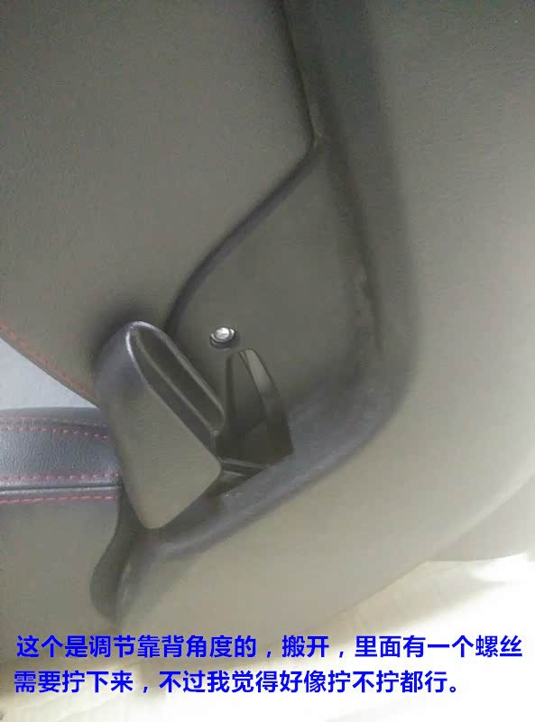

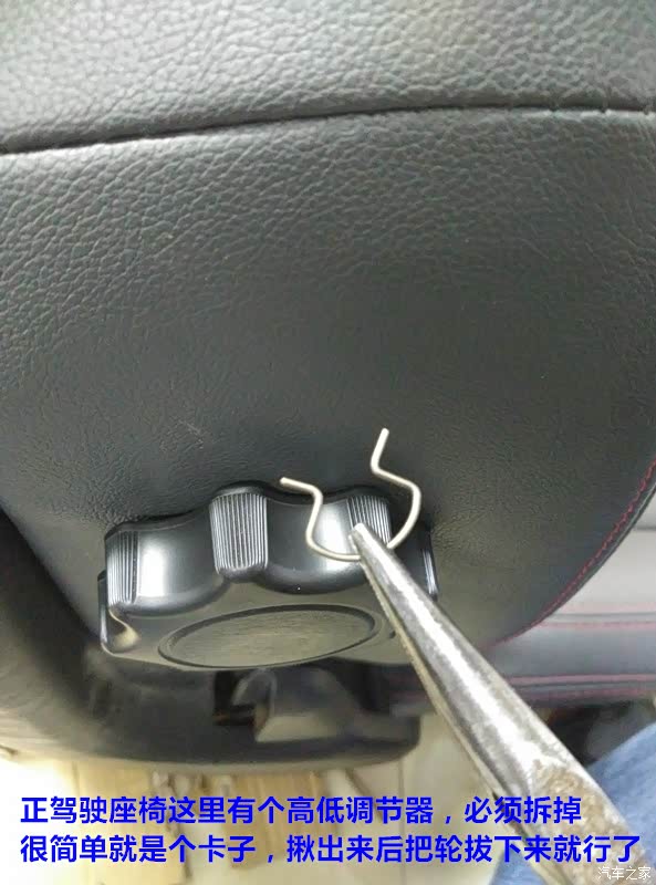

把座椅从车里面搬下来的时候千万要注意,不要划到车内饰,我的就是划了好几道,无奈座椅太沉了。

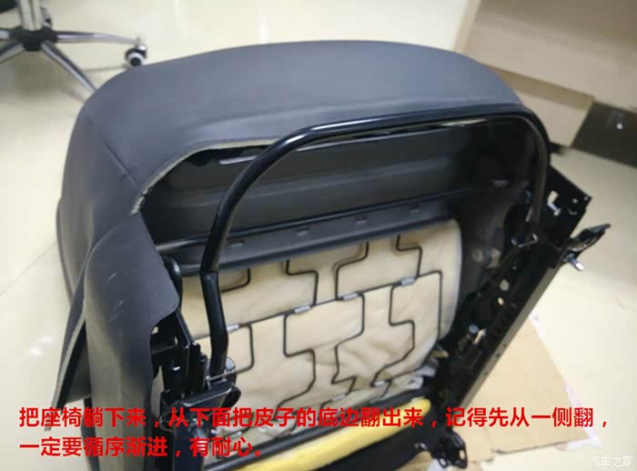

这个翻边,正前方有三个卡子,轻轻掰开就好,不要弄折了。然后一点一点搬开底边,都是扣住的,很简单。

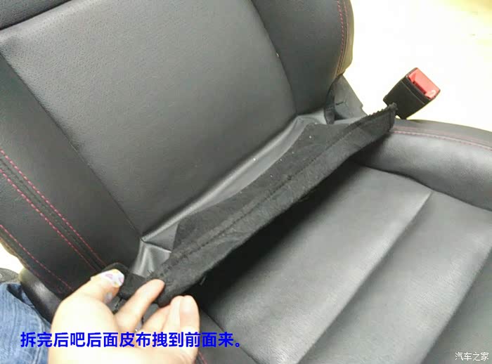

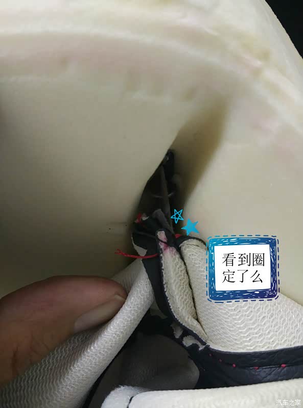

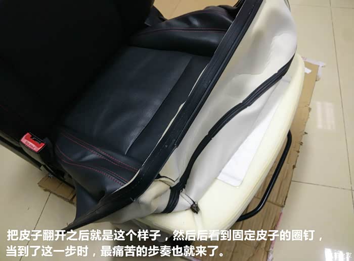

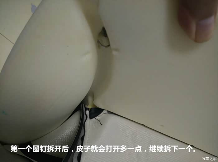

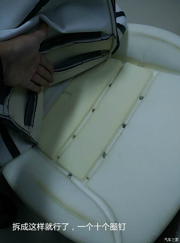

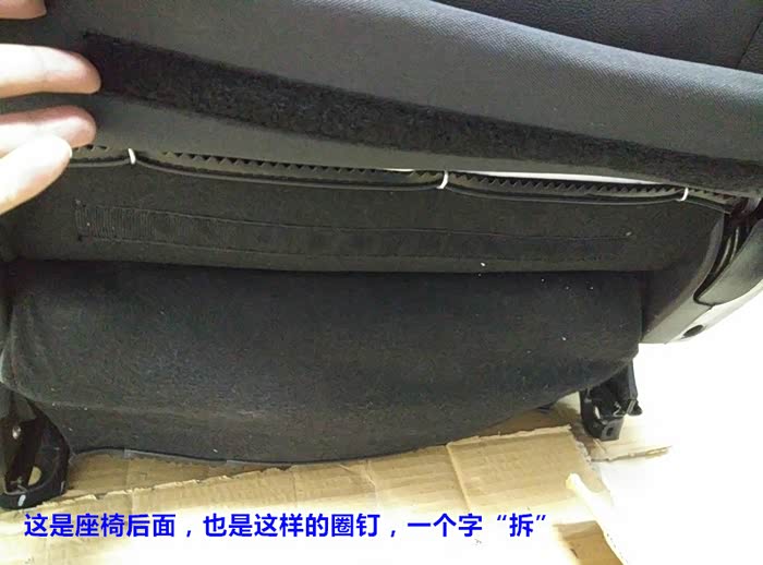

这里才是加装的最难地方,拆除圈钉,拆第一个的时候需要些时候,慢慢熟练了,就好了,一定要有耐心,还有小心,不然会受伤的。
座椅的圈钉不用全部拆除,就拆成这个样子就行了,剩下的用手穿一下线就OK了。

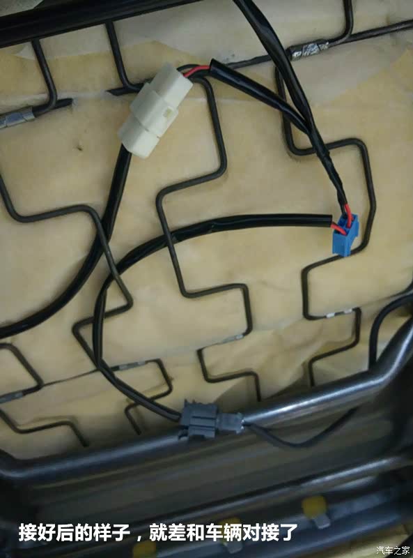

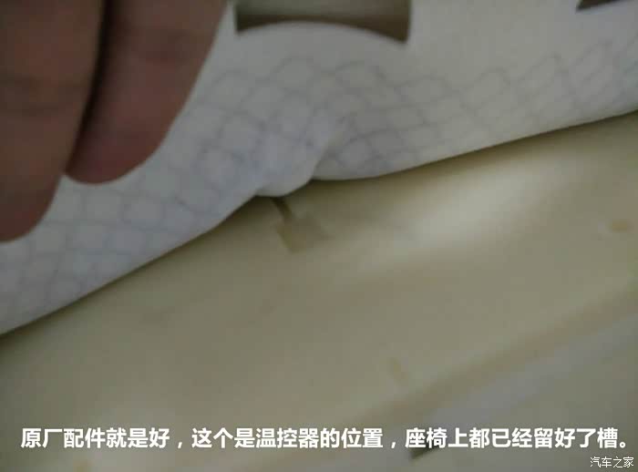

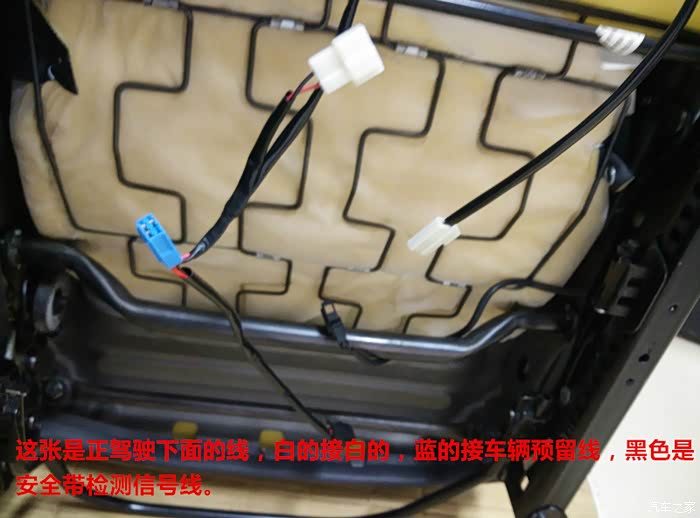

开过奇瑞的人应该都知道,很多低配车都是直接拿掉配件的,但是低配和高配的线束是一样的,就是说,你买了低配车,只是少了一个配件,如果想加装,直接买来插上就好了。我原来的QQ3,买的那个配置没有后扬声器,然后直接花几十元买了两个喇叭,一插就升级成高配了。

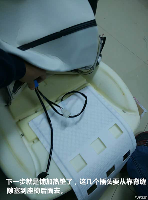

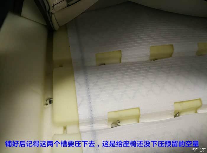

加热垫记得要铺成这个样子,不要平平的铺,不然用一段时间会把里面的加热丝扯断的。

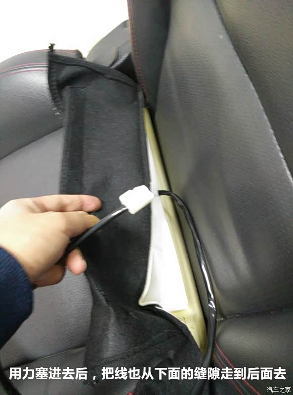

靠背的加热垫比较小,所以只拆一个钉子就行了,揪开一点,然后往里面塞,因为是海绵靠背,所以用力吧。能少拆一个钉子就少拆一个。

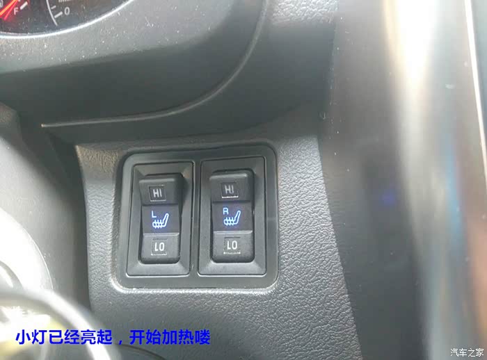

最后完工,着车试验,高档很快就热了(估计1分钟左右),低档热的比较慢(大概5分钟左右),这下屁股有福了。
