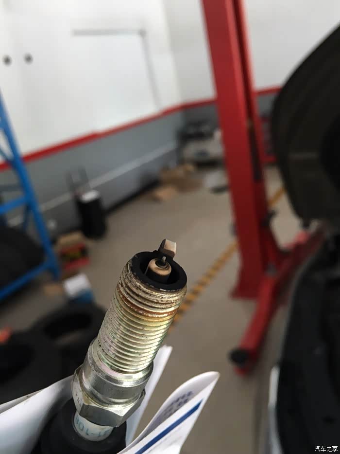

自己的车13款君越2.4,现在2年35000公里,上次保养的时候把火花塞卸下来看过,有积碳,但考虑到点火针头还不错就想着继续开,因为原厂说明书写着6-8万更换火花塞,所以我就觉得还早,但最近冷车启动点火有轻微抖动,而且行驶过程中2000转以下发动机有一种低频共振,特别不舒服,2000转以上就没有,即使打开音响这种共振也还是有,自己也无法找到原因,上次30000公里到35000公里期间也加过添加剂,说是可以清洗积碳和火花塞上的积碳,但是到现在5000公里过去了,积碳没少,依然跟以前一样,而且有一个火花塞针头上也出现黑色的积碳,绝对会影响使用效果,所以心想直接换掉吧,其实自己的NGK火花塞买来已经一年了,一直放在家里,当时350多标价,满300减150买的,京东自营的,实际也就200多一点,维修点老板说,进价也在80左右一支,卖出去基本上100左右包含工时费,所以,自己买来200多确实让他们也觉得不可思议,叹气说电商真的太NB了。

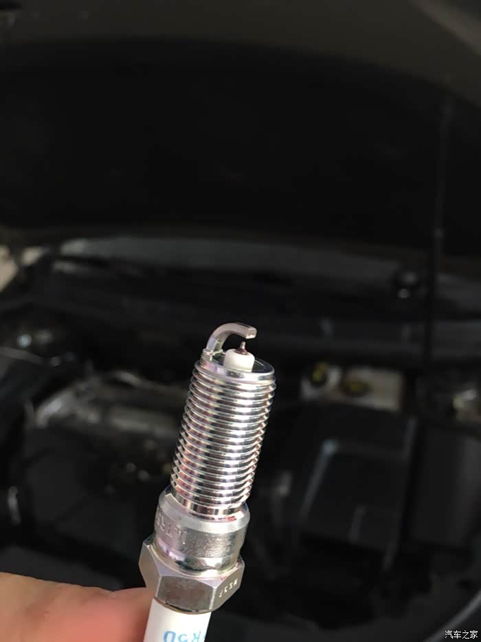

说下更换后的感受吧:首先,点火启动,抖动基本没了,而且我是带着空调启动的,压缩机启动对发动机的负载还是很大的,但依然没有抖动,行驶中不管任何速度,2000转的低频共振消失了,这个让我很惊喜,因为我不知道是因为火花塞造成的,可能有积碳造成每次点火不畅吧,而且起步提速也不像之前那么肉了,稍微畅顺了一些,总之,我建议,考究一点的车友,3万公里可以换了,特别是缸内直喷的发动机,2万公里换一次其实都不过分,这些也是冠军汽车养护中心老板说的,前几天还去上海辉门集团特别培训过,所以说的话可信,自己的经历也告诉我,3万公里的火花塞也许可以继续用,但效果远不及当初了。

积碳非常多了。
针头还不错,可以继续用,但考虑到其他方面还是换了。
新的NGK!
