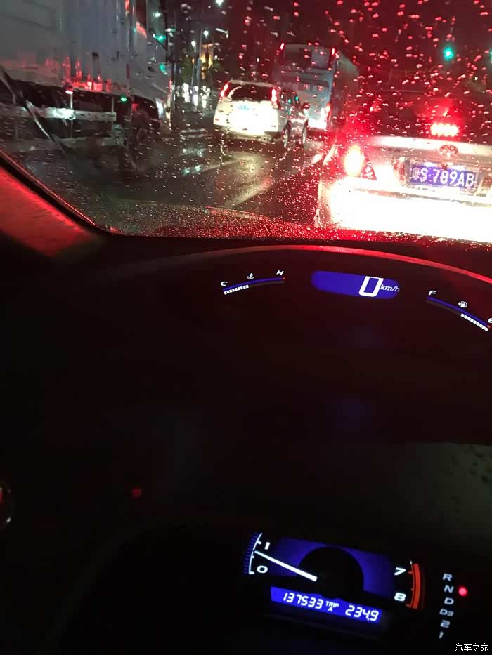

目前公里数,快14W公里了

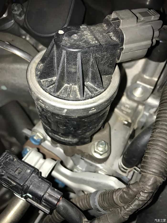

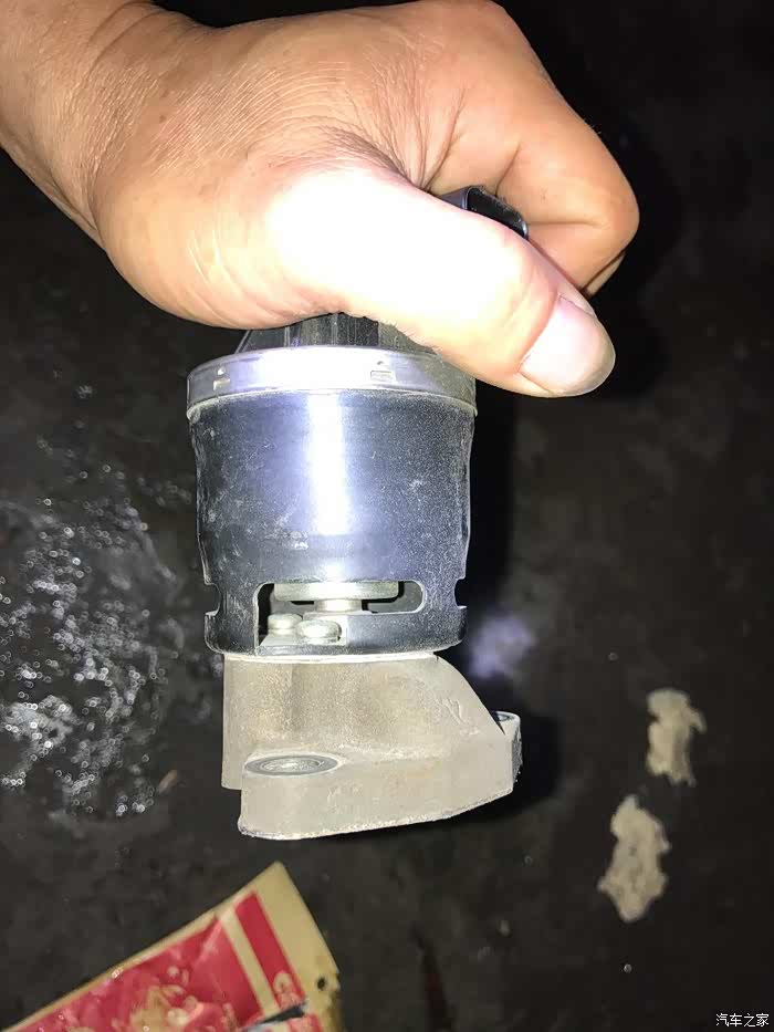

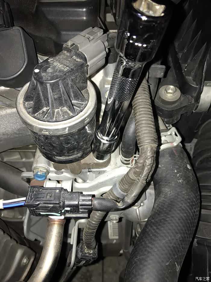

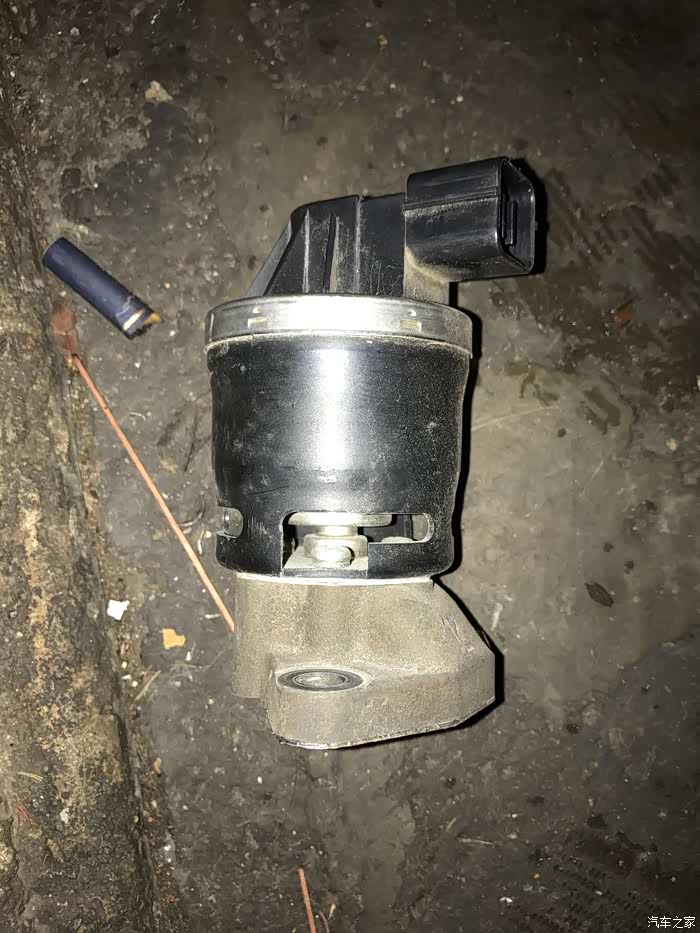

这个是使用了十年的原车EGR
不知道中间哪个杆会不会动 ?
我发动车子后叫人踩油门是看不到它会动

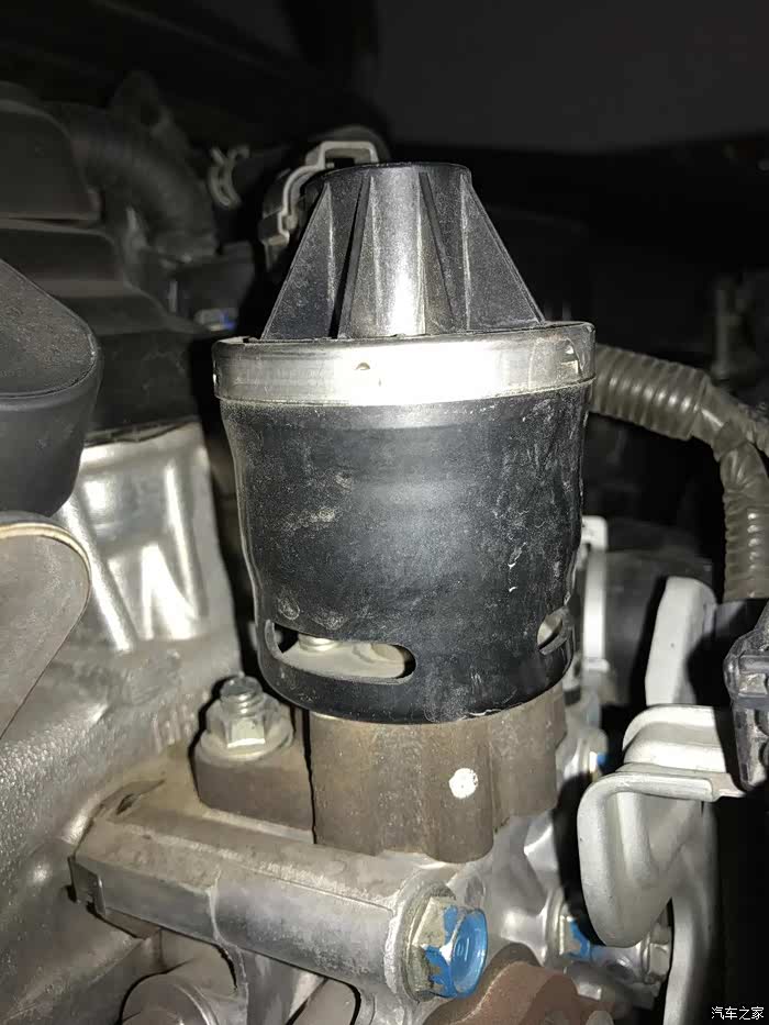

这是要拆出来清洗
外面看着还行,不脏

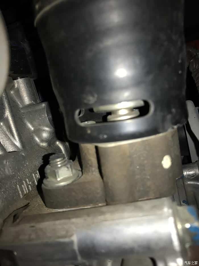

只有右边的洞能喷清洗剂进去清洗,左边的不能打开,估计真正的问题在左边
清洗完流出来的液体都是干净的

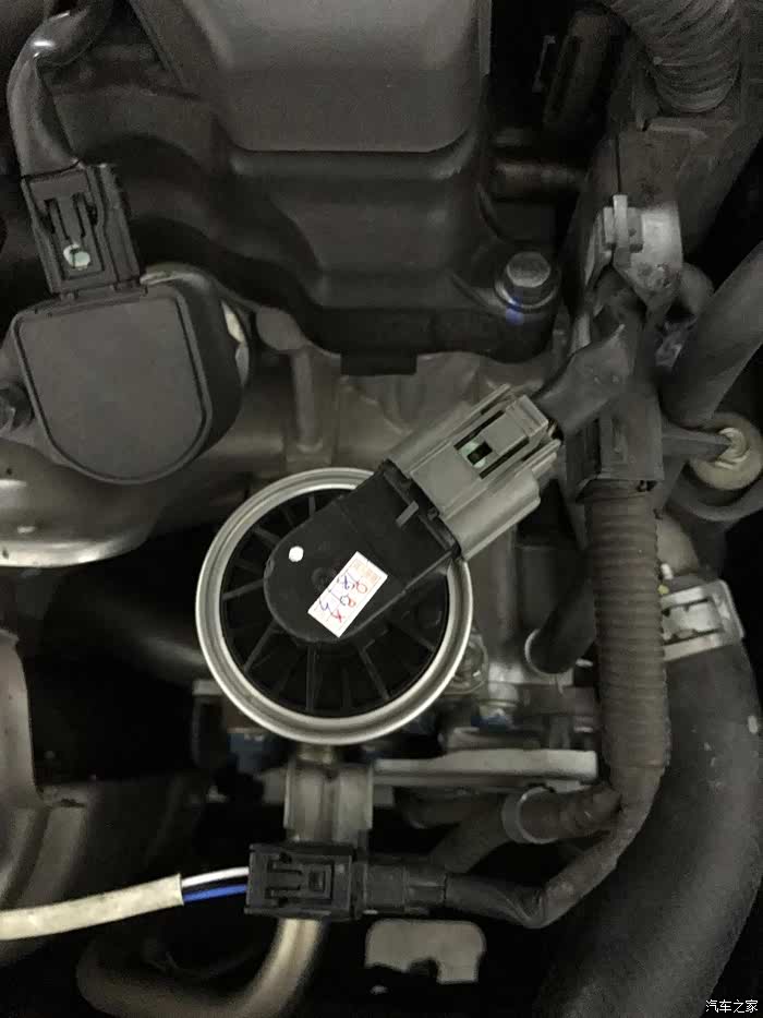

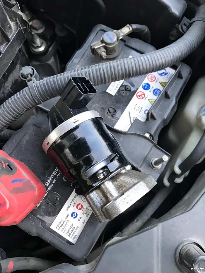

经研究后决定换个新的试试,这个是新的
和旧的基本一样

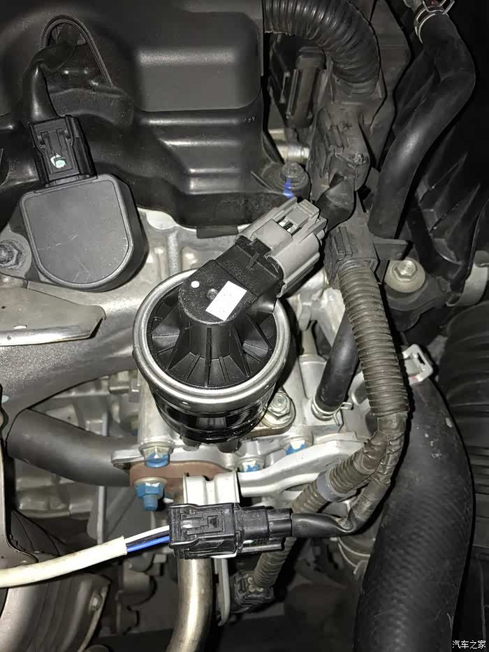

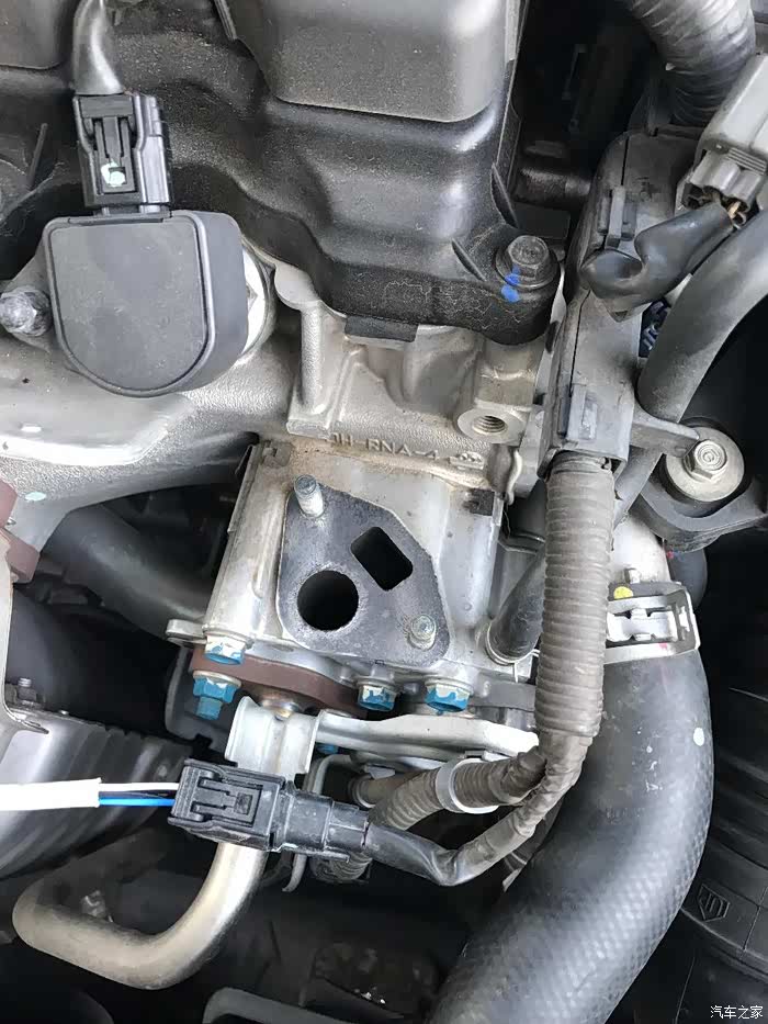

旧的拆出来,安装新的,用了十年的原车的可以退休了

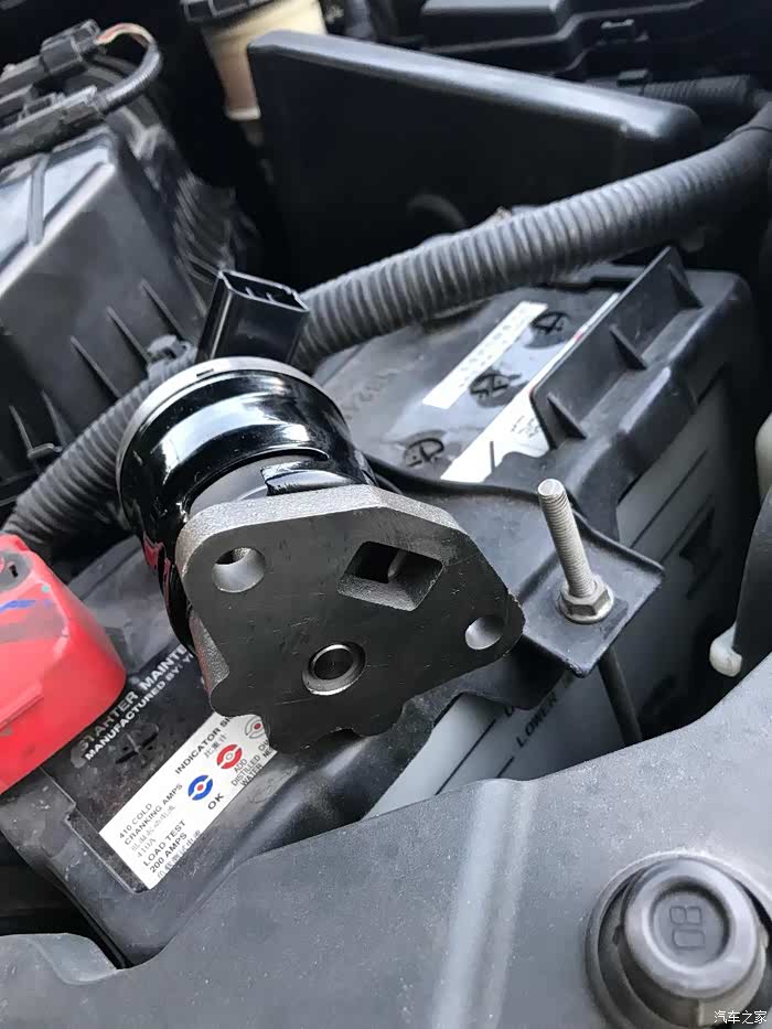

这个是新的EGR

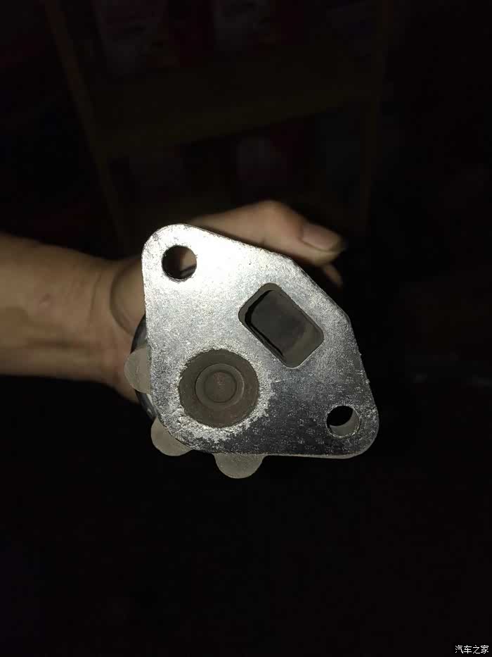

新的EGR底部特写,安装就2个螺丝,简单的很。不过安装前要把旧的底部的垫片拆下来,然后涂抹专用的密封胶,再粘到新的哪个底部后再安装,以保证不漏气。(新的没有配底部垫片和密封胶,没拍照)
新的上面给贴了日期标签,以为有保修,一问之下原来没有保修。。说是当时不能用可以换,以后坏了就不能保修什么的
至此更换完毕,故障也消除了!

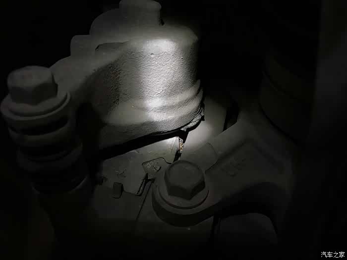

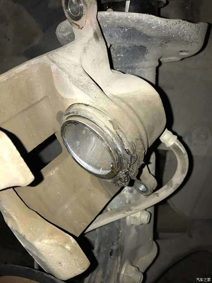

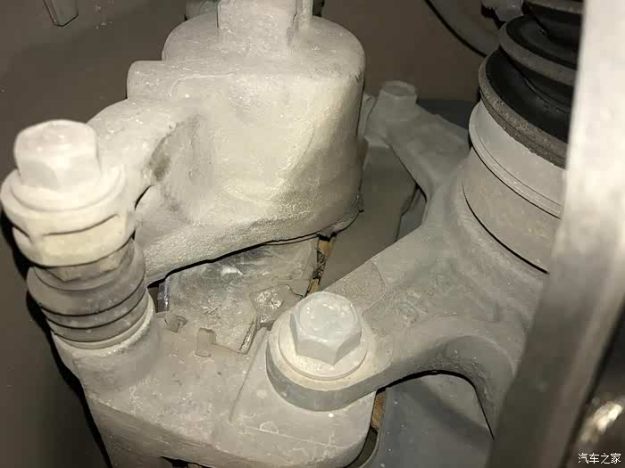

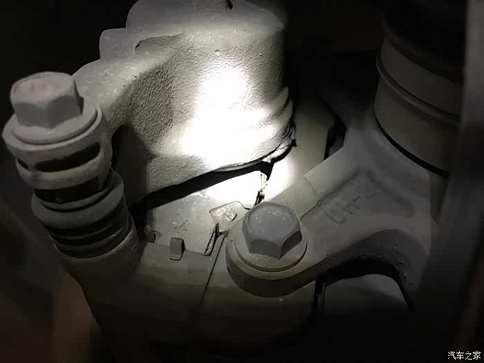

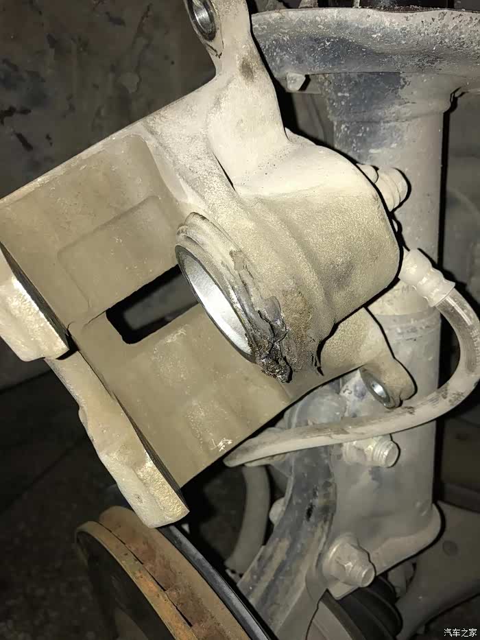

最近发现右前轮刹车的活塞密封胶坏了,图片上也能看到突出来了,不知道是不是用久了的缘故
还有个蟋蟀死在刹车里面。。
这张看的清晰一点
这个能修吗?
修车师傅说可以抹点黄油不要让水进去
不知道还能撑多久?

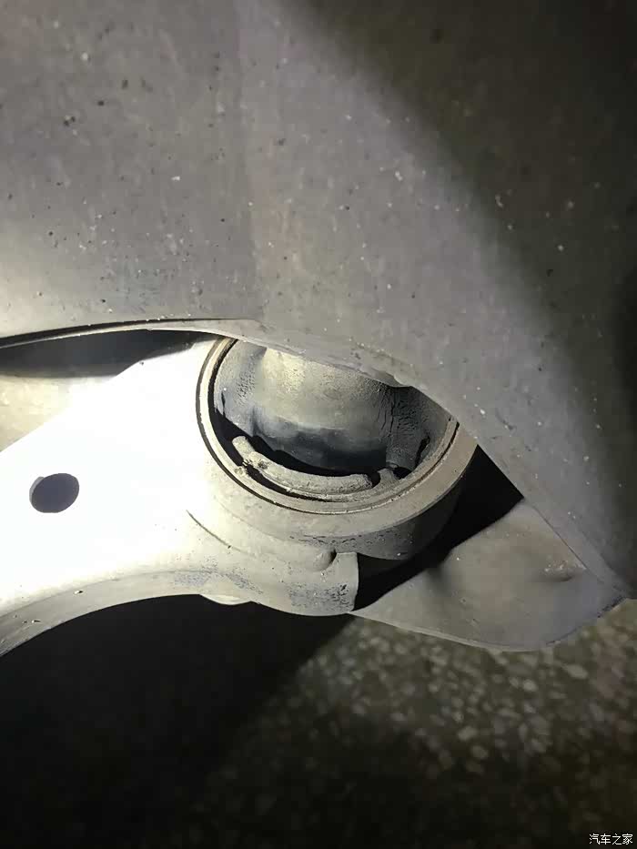

这里也老化了,毕竟用了十年了。
