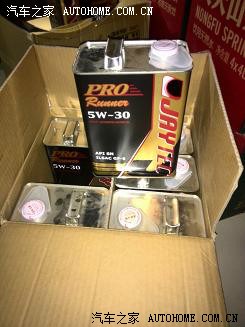

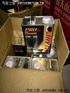

   哥们我这次也跟了一回潮流,用了一款最近比较火的神油JAYTEC PRO Runner SN 5W-30。我之前一直用速马力705,那就来给大家讲讲对两款机油的亲身感受,给大家未来选择时做个参考。先来看看参数在官网上查看这款油的参数是:动粘度(100°C):10.43,动粘度(40°C):59.54,粘度指数174.速马力705参数是:100°C:10.8,40°C:58.3,粘度指数180.两款机油的参数很接近,在规格上这款是API SN/GF-5,705呢也同样是此规格,不过JAY宣传的是全合成机油,而705比较低调在官方宣传只是媲美全合成机油,至于价格两个也都差不多。
   参数说完该说实际体验了,我呢是这周六去换的JAYTEC换完后最大的感觉就是发动机声音比705小了些,发动机运转起来听着很流畅很悦耳,速马力是那种哒哒哒哒很有节奏的发力那种,JAY要是描述的话就是小溪冲刷鹅卵石那种感觉,车内也是声音要轻一些,原地油门声音很顺。车动起来后感觉也很好是比较舒服那种,大油门加速时候声音也很好,整体就是顺。而速马力在加速给油时候感觉就不一样了,转速上的会比JAY快,而且发动机声音更浑厚有力,对我来说我更喜欢705那种感觉踩油门就不想下3千直接4千5千上了,也许更多的是喜欢那种声音!当然JAY肯定要更省油哈!目前感受就这么多咯,哦对还有持久性问题,705会在3500-4000公里后开始能感觉出衰减,跑7千到1万不成问题,我都是7千-1万不超过6个月换掉,我是从1万公里左右开始用速马力现在6万出头,用了整一箱,发动机状态自我感觉良好
   结束语速马力705已经得到了我的信任,通过长时间使用我会说705是适合咱车机油之一。JAY毕竟刚上车还不到300公里,现在我只能说是一款很顺很舒服的油,至于其它还需要时间来验证。
5月30日
继续谈JAY机油的使用感受,到今天已经跑了1千4百多公里,机油也已经进入状态。真是太顺了太舒服了,顺的我都很少大脚油门了..........油耗也是降下来了,不过有点太过舒服了。这个油如果在CVT车上用应该会有不错的效果,MT还是应该用躁些的。
8月22日
JAY用了6千7百多公里,这个油持久性还可以没觉得变化太大,不过怎么说呢反正一直是那种慵慵懒懒的感觉!我觉得更适合CVT或者温柔驾驶者,激情?额...多给点油,然后默念1、2、3好了转速终于上来了....之后....哎!算了人家都走了还是开慢点吧当然不想给油了最大的好处就是油耗降低了!这个油绝对可以改变你驾驶方式,以至于上周末换回705后还有点不习惯......
