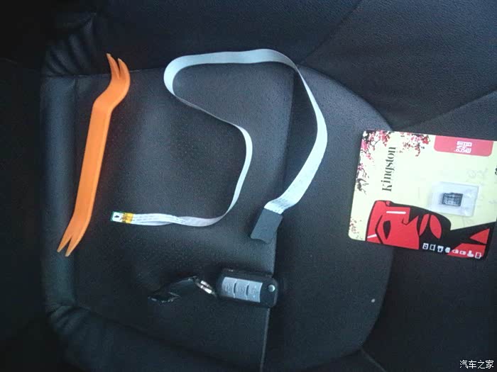

所需要的工具:拆解工具、可选[TF延长线、内存卡]

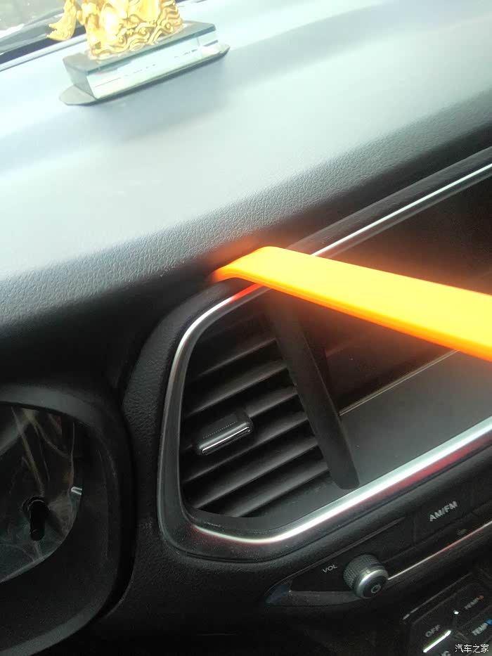

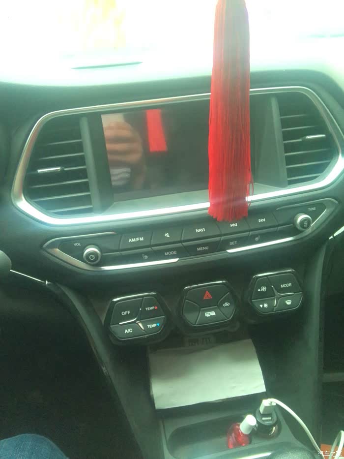

1、直接在导航上方面插入工具,慢慢的撬开 (具体的插入位置,可根据自己车的实际情况确定)

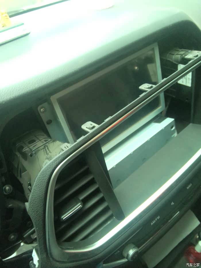

2、慢慢的把周围都撬开,一定要慢慢的进行,特别是上面。如图所示,这是已经拆开的。

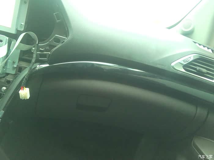

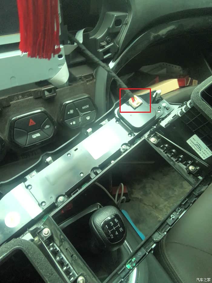

3、拆开后,把里面的一根线拔掉,即可拿掉面板

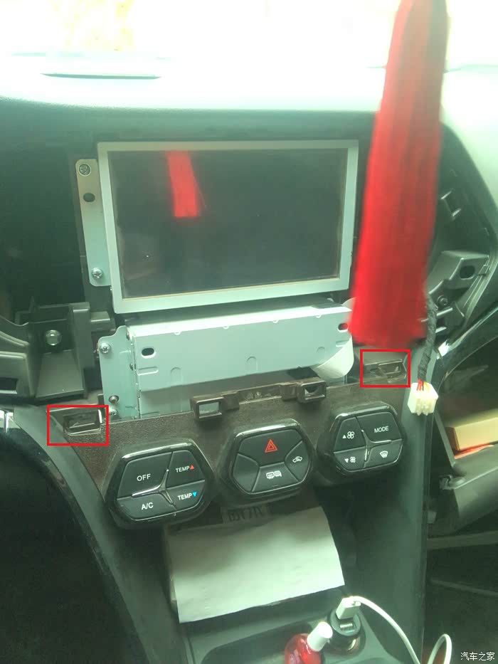

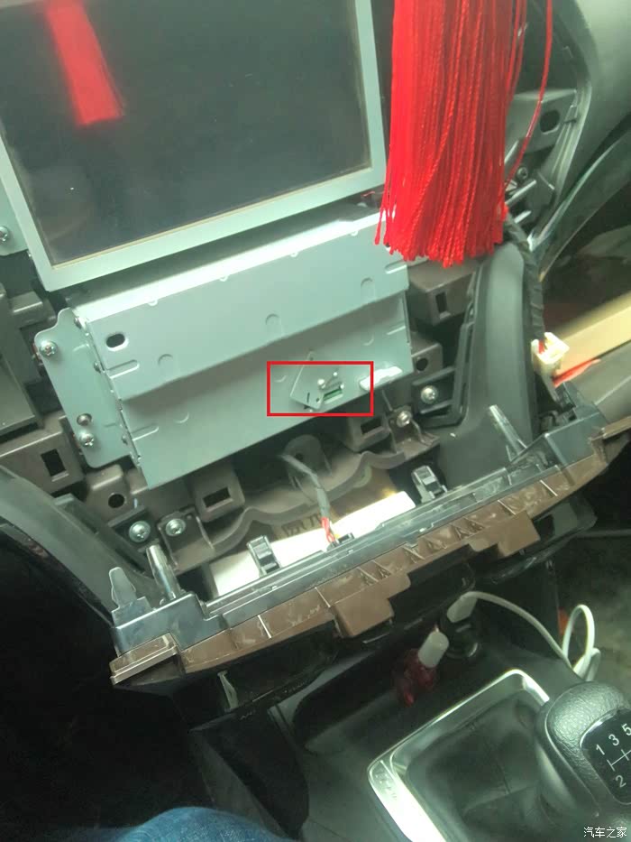

4、如图所示 ,这是拿到面板后的照片。但是拿掉上面的面板后,是看不到导航的内存卡的。我们要做的就是拆下面的面板。一定要注意:此处不可太用力!把两边的拆掉就可拿下。
如图所示,这是已经拆下的面板,可以看到导航 的内存卡位置了

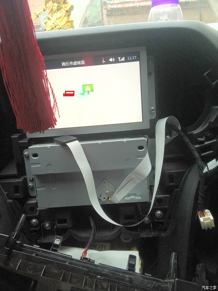

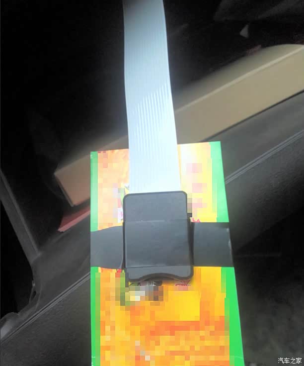

然后我们可以插上 TF延长线 ,以后再测试导航方面的信息就更方便了。如图所示,测试是可以正常使用的。

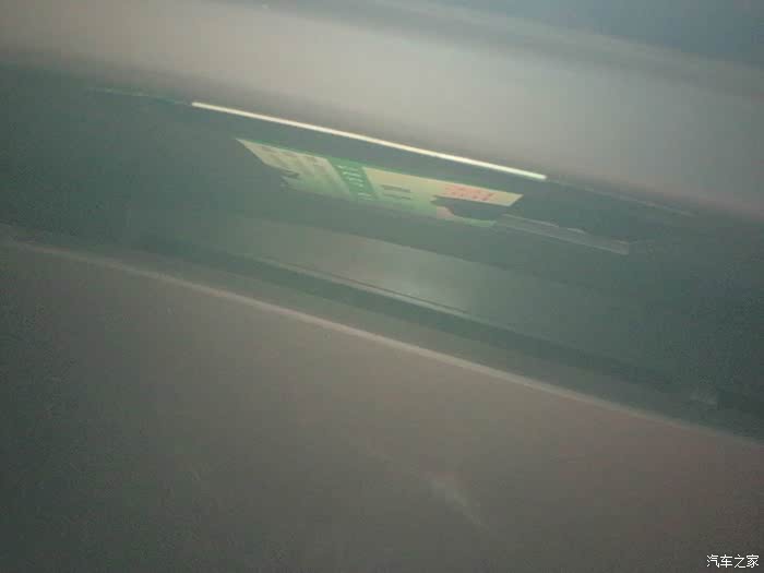

下面就需要把 TF延长线放在一个位置中了,在 副驾驶 前方的储物柜中 ,上方正好有一块空的地方
我随便找了张卡片,把延长线的头粘在上面,然后放在了储物柜上方。
如图所示 ,再需要调试导航的时候,直接取下来,修改卡中的内容就可以了,不用再折面板那么麻烦了。

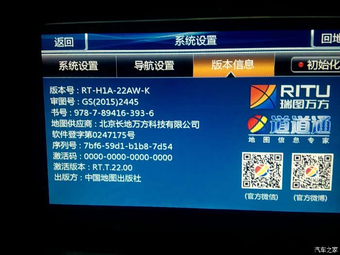

2、目前测试可安装道道通导航RT22,但是不能搜到星。
3、复制其它版本的导航,提示没有导航数据,估计是引导文件的问题,待解决。
