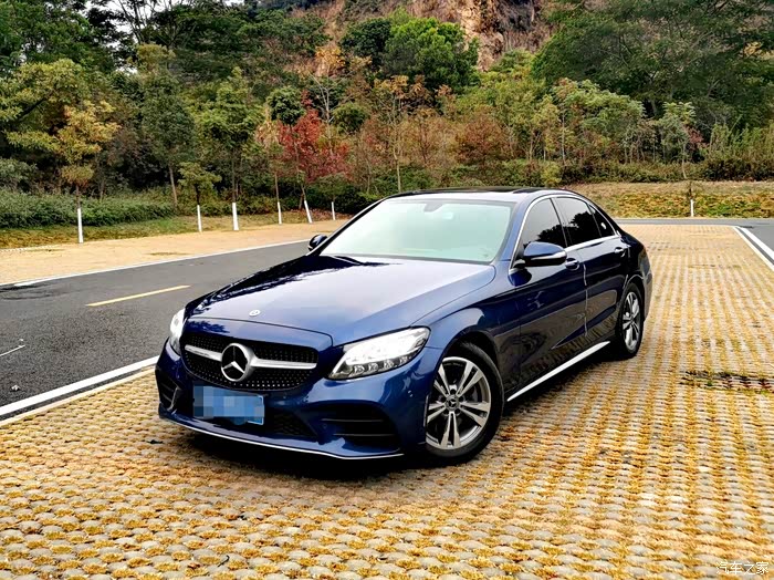

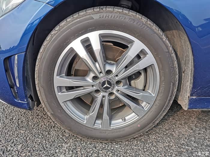

这代C级已经卖了一段时间,路上也随处可见,外形就不做过多赘述了,今天看起来在同级里依然有比较强的高级感,“小S级”外形特征正是这款车受欢迎的主要原因。轮毂造型看上去小气了点,不过也可以接受。
有一说一这个蓝色确实挺好看的,如果我买这车(当然不可能)也会选这个颜色。这车是标价31.58万的时尚运动型,算是C200L里的高配,不过也就是多了些配置,开起来和低配不会有区别。

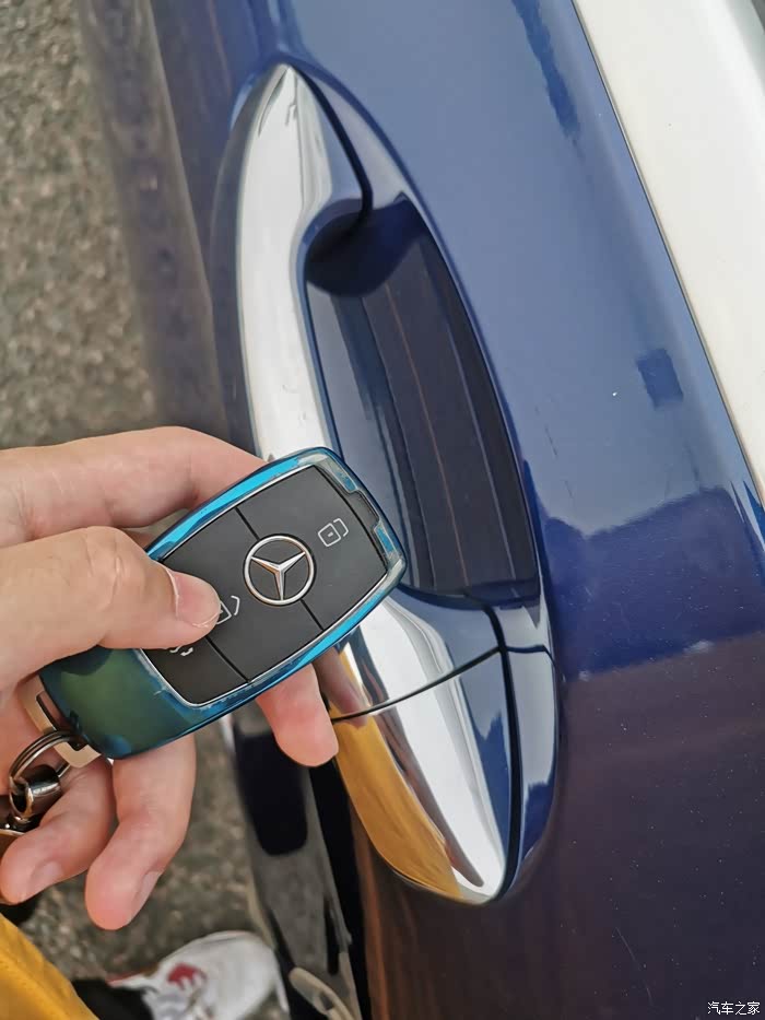

这车配置比较奇怪,有后视镜自动折叠、后排老板键,却没有前排座椅记忆和无钥匙进入,每次开门锁门都要掏钥匙,难道是为了让车主把星辉钥匙拿出来给人看,然后秀一把后视镜自动折叠吗??这车是今年一月上牌的,属于很新的车,不过跑得比较勤,已经行驶3.5万公里。

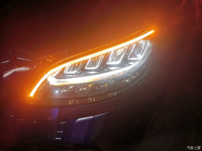

后来改款的头灯在一些颜色的车上并不是很好看,比如这车买绿色,看上去这堆灯就会类似于昆虫的复眼。

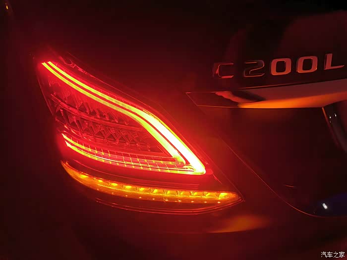

尾灯是识别后期款的方式,灯带变成了“C”字样。

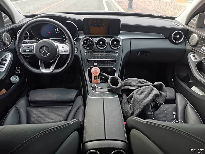

内饰也是奔驰这一代的成功设计元素,看上去确实豪华又古典,除了外形,这是这代奔驰吸引人的另一主要原因,虽然它的内饰做工用料摸上去没有看上去那么高级。
前排人机工程学挺好,座椅比较舒适,而且可以调到我喜欢的很低的坐姿,同时油门和刹车的位置也合理,在最低坐姿的情况下是类似于往前去踹的方式控制,个人觉得比一些往下踩油门和刹车的车更有驾驶感。方向盘前后调节范围很大,即使是我这种低矮靠后的坐姿,也能找到舒服的位置。不过这车的前排驾驶位和副驾驶位横向空间偏小,我坐着没问题,几个身材比较高大的朋友反映前排横向太压抑。

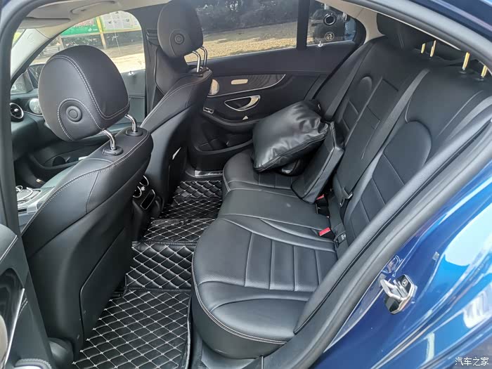

后排就不好了,虽然加长后空间挺大,这个配置右后座还有老板键,但实际坐上去会发现坐垫很短,坐垫前端又有点上翘,加上靠背角度偏陡,坐垫和靠背之间夹角比较小,坐上去不舒服,只能勉强达到及格水平,从后排座椅本身的舒适性看,比思域这种车还差的远。

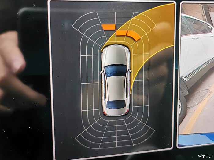

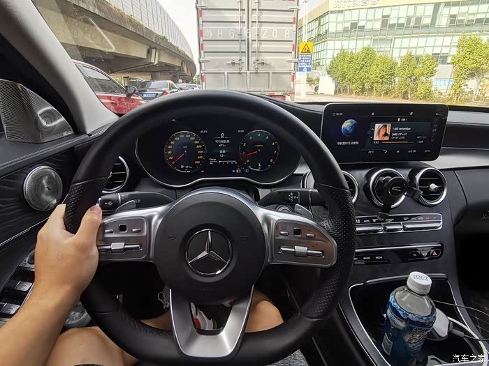

这车的主动安全雷达不好用,总是旁边的车已经过去了它才响,声音很尖锐,经常吓我一跳。还有车主加了些柏林之声的罩子,但实际这个音响听起来很一般,也就和大多数普通品牌B级车的差不多。

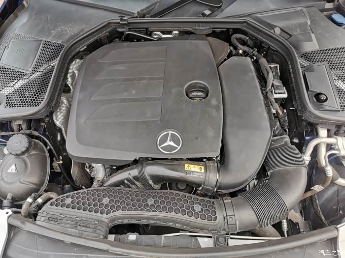

这车1.5t发动机输出156马力,车重1620kg,开起来其实绝对动力是够用的,尤其你用运动模式地板油时还能有一点点瞬间推背感,合法限速内超个车也不成问题,其实就绝对动力而言,和C260L体感上几乎没有区别。
这车动力方面的问题不是出在绝对动力本身,而是响应时间。经济模式油门太懒市区跟车都累,不建议使用,舒适模式其实市区大概50km/h以下小幅度踩踏油门跟车的话是没有问题的,动力响应比C260L积极,够用。不过要是在比较畅通的城市道路、国道或者高速路况,经济和舒适两个模式都不建议使用。经济模式低速都不灵就不说了,舒适模式下在速度比较快,你需要大动力请求超车或者变道时,要几乎把油门踩到底,动力才会在2秒之后释放。也就是你国道或者高速超车,抽头后地板油下去动力2秒后才会上来,低效而且在这种时候不安全。所以速度起来后建议用运动模式,能够在踩下油门大概1秒后动力上来,超车或者变道更有信心更安全。
这就是为什么一直说动力总成实际表现不要只关注憋转速跑出来的百公里加速,实际上开起来很多时候和破百成绩反应的东西不一样,比如C200L和C260L憋转速跑的破百成绩都比现款雷克萨斯ES200快,但是由于响应慢,实际驾驶中超车、变道动力远没有现款ES200积极、快捷有信心,属于真正的肉车。

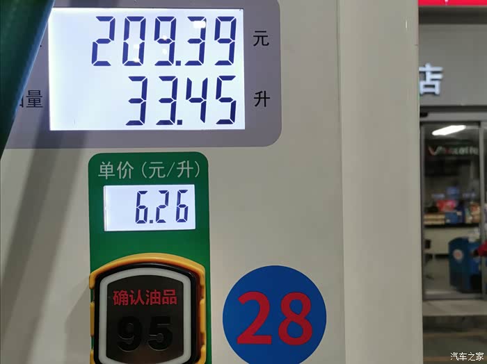

这车充分诠释了“我虽然慢,但是费油啊”,最近两天广州气温回升,要开一两格空调,行驶360km,工况很综合包括高速、畅通市区、市区拥堵、山路激烈驾驶,表显平均时速34km/h,两次跳***消耗95号汽油33.45升,算下来百公里油耗高达9.3升!!说实话同样的工况我的雅阁V6也不会比这个高,对于这个车的动力水平和调教得很肉的响应,实际效率算是很差了。给个对比的话,上一期我测的领克03?在相近的工况里百公里也就10升,而且开那车时驾驶方式明显比开这车猛。
我猜测一下,可能这车过于肉的动力响应在官方能耗测试里稳着开能节省燃油,但是到了实际使用中,为了克服动力响应慢的缺点,不得不频繁大幅度踩踏油门,反而导致发动机高负荷工作油耗偏高,这也说明一点,很多时候车真正自己开起来和官方测试不是一回事。
