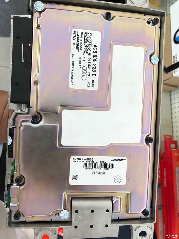

自从把全车sk喇叭换成bose后,虽说音质提高了不少,但少了bose功放推,总感觉怪怪的,再加上经常听媳妇a3的b&o,自己车上的喇叭越听越差劲,索性放弃初衷,弄了套bose功放!由于车是17款叫c7pa(12~15叫c7,16~18叫c7pa),c7上的功放无法使用!怎么区分呢,功放4G0开头的就是c7款,4G5开头的就是c7pa款,其余14个bose喇叭一模一样!现在c7的功放已白菜价,2k左右即可淘到成色不错的拆车件,至于c7pa就邪乎了,新的要4k,拆车的也要3.5K还不一定淘得到,至少在闲鱼上搜寻了半年也只出现过两个人卖,而且还开价4K和新的价格一样,真心搞不懂!

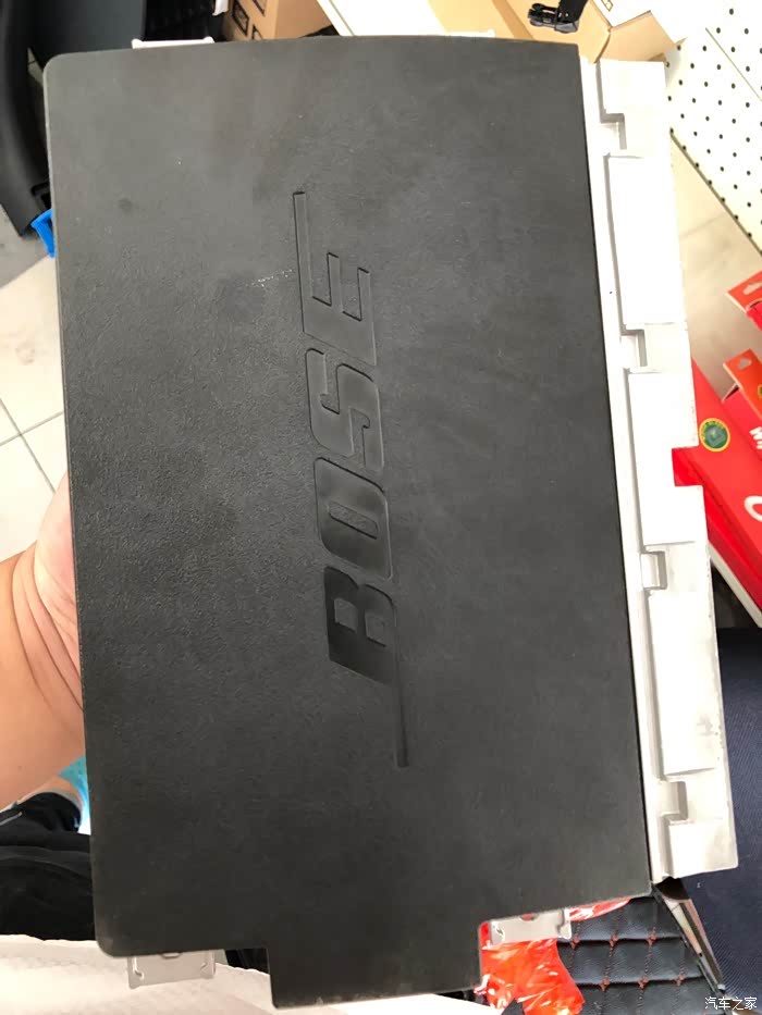

就是这货,bose功放
全新的,3.5K带支架,4G5表明了身份!c7pa车主千万别贪小便宜去买4g0款,事实证明虽然外观一模一样,但是和主机不兼容,根本不会工作!

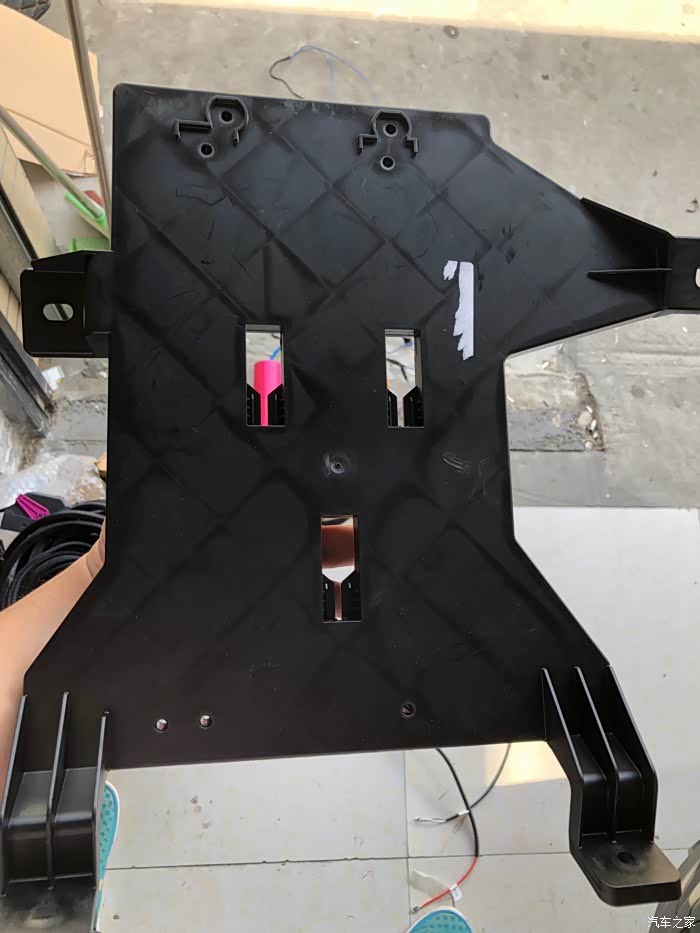

功放支架,不分款式,这玩意必不可少,因为功放的安装位置和角度有点邪门

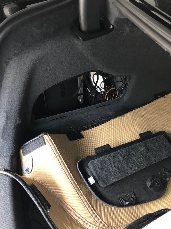

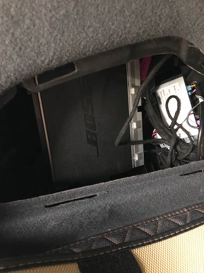

它是安装在后备箱主驾驶一侧,为了方便散热,它是斜着放置的,所以必须要有支架!
这个就更能看出它的安装位置了!

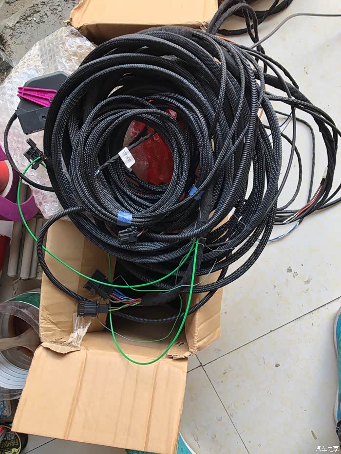

线束一大摞,0.5K!比当时a3的b&o线束多,但是实际情况,这比a3的反而好安装!

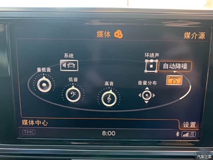

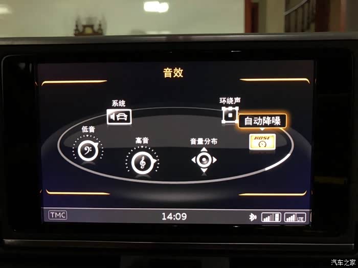

安装好后,就刷机匹配,刷出bose界面,但是总感觉怪怪的

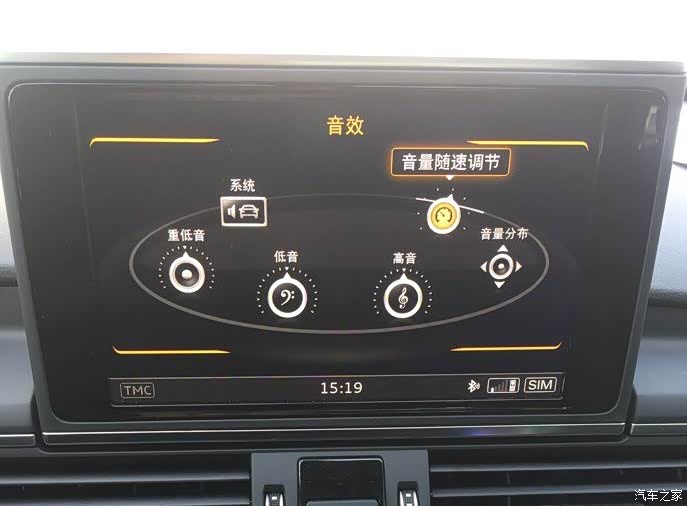

这是刷出来的界面,奇怪的是少了个重低音!
这是没刷bose时的界面,刷完反而没重低音了!
4s的15款50车上的,竟然有重低音选项,搞不明白!
下面说说音质吧,真心不咋滴,当然 ,原车sk的那套就不用说它了,只能叫个发声器!
这是调的音效模式,低音调太高,后面低音炮就敲头,调的过低四个门低音喇叭就无法发挥效果,也不知道工程师怎么想的,好好地把重低音删了干嘛!这是听轻柔一类的调法,听劲爆音乐,低音就要退几格!
有人说环绕音开多了,会失真,个人到没觉得,加了5格,感觉效果还行!
反正总的来说,a6上的这套bose不咋滴,低音不清脆,重低音轰头!就拿价格来说,一套新的c7pa的bose都要1W3了,还不如a3上9K的b&o

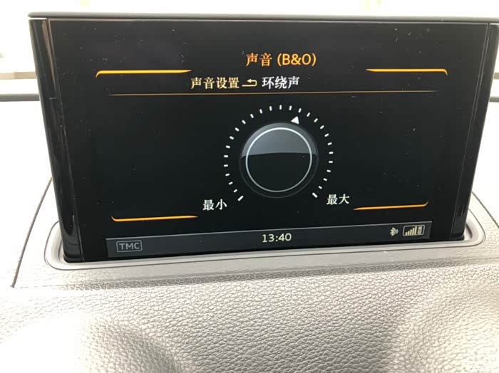

这是a3上的b&o界面,就有重低音选项,一般我是退格的,因为重低音大了,会有共振!a6上就尴尬了,虽然做工好,材质比较厚,不会有共振,但是低音炮轰头,又无法调节…
环绕音加了两格,加多了貌似有点失真!

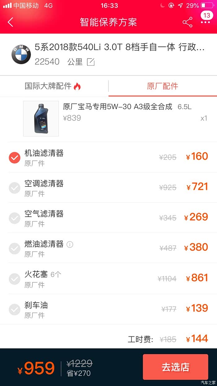

3.0T的才959

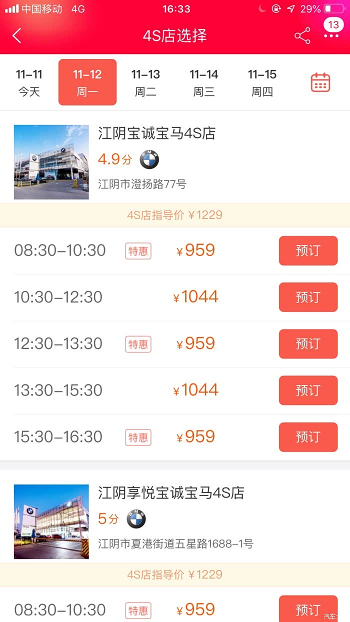

都是4s的报价,再看看奥迪的

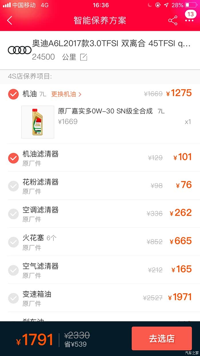

同样3.0T的要1791
4s最低报价也要1694
