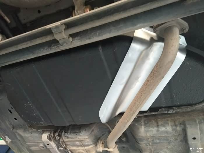

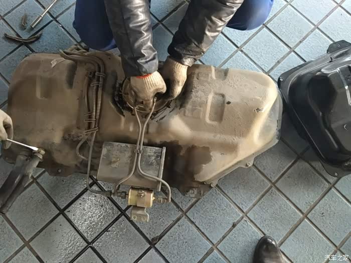

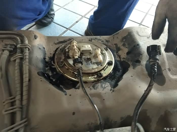

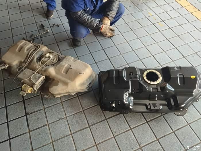

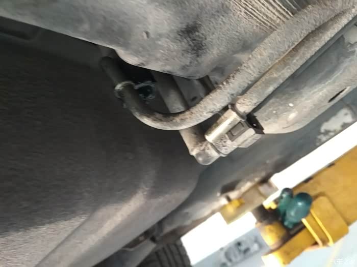

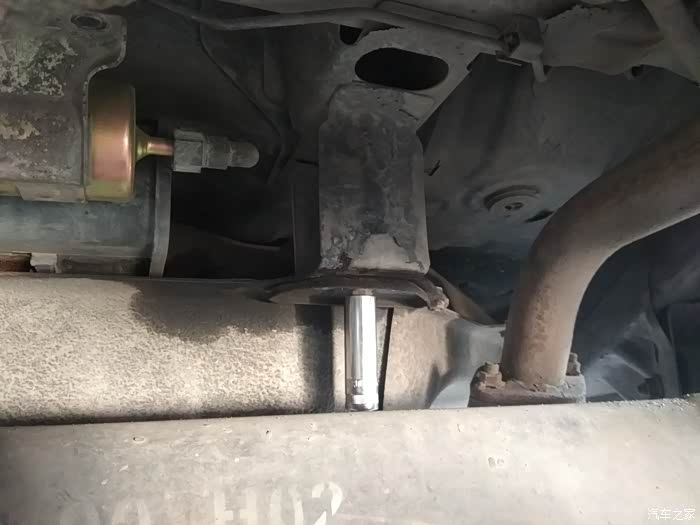

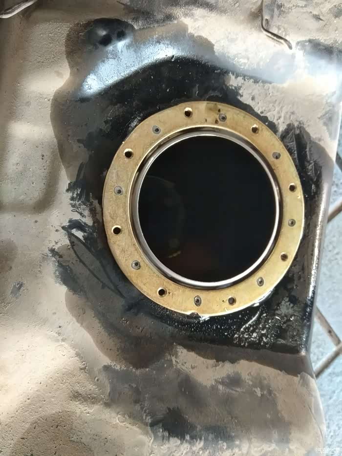

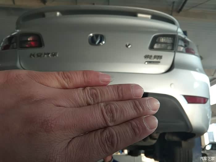

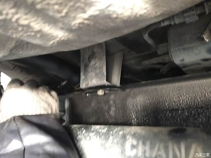

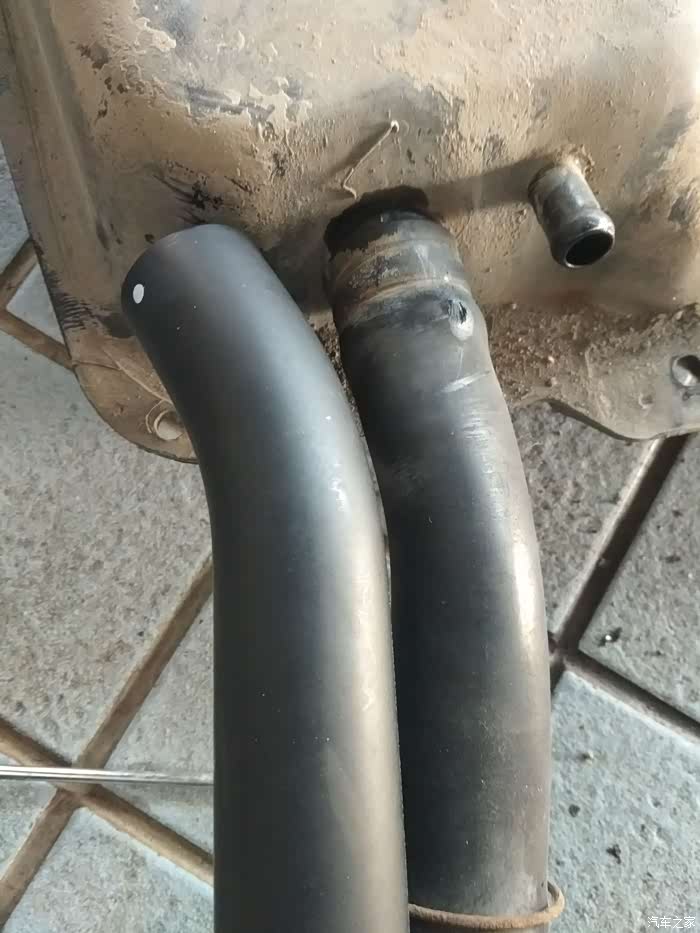

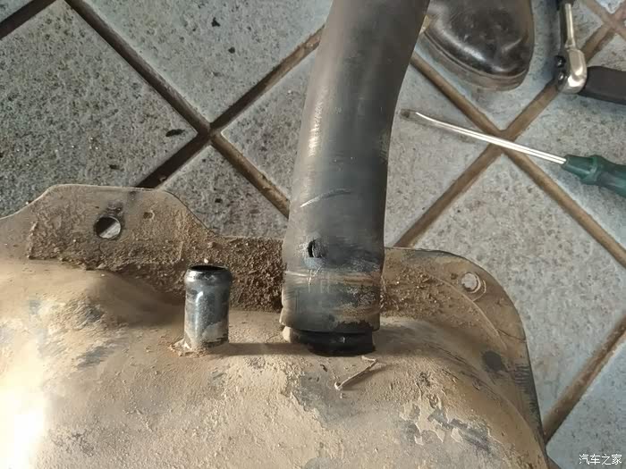

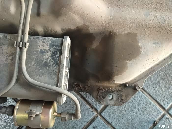

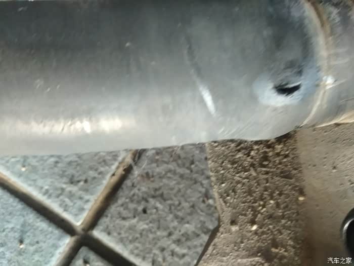

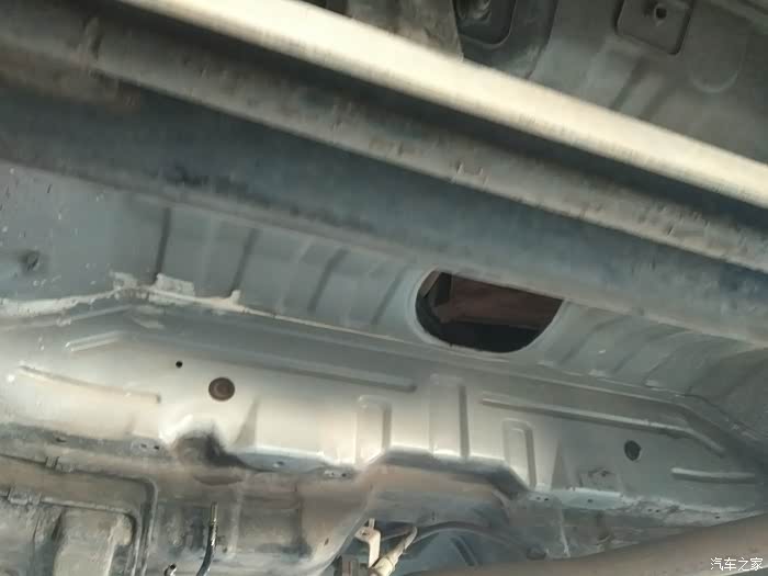

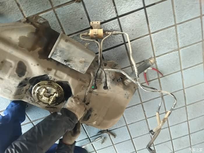

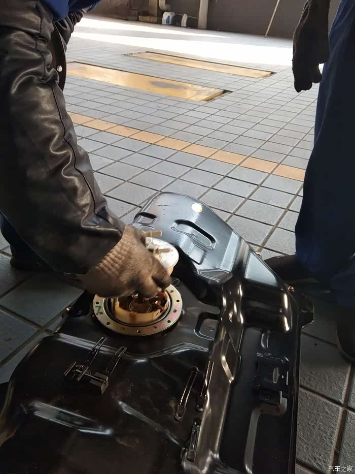

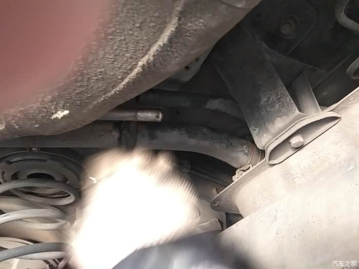

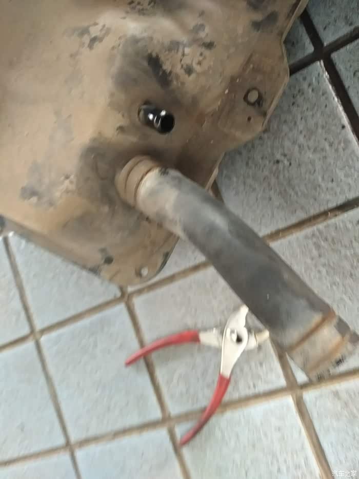

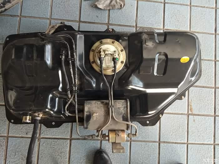

时间过得飞快,转眼过了5个年头,偶然的早晨在车旁边过感觉汽油味很浓,心里特不自在,赶快去检查一下,邮箱漏油了。抓紧换了它,还小悦一个安心。因为更换燃油箱才科普了一下,想想最近因为加油站搞活动,参加满减活动,老是把油箱加得满满得,导致油箱得出气孔换不出气,中午天气一热就导致汽油蒸汽蒸发,油箱里面没有空间了,然后在加上时间变长,油箱密封性不好,导致油箱从压口那里漏了出来,不是滴哒嘀哒得漏油,而是慢慢得渗漏,车友们一定得注意,不要在把油箱加得打抢,在平时得时候油箱快没有油得时候,也就是我们得车缺油得表亮得时候,一定记得添加燃油,最好加到四分之三,对爱车是最好得保护,现在把更换得过程和伙伴们分享一下

油管漏油

抬下来了

进油管

新油箱

掐油管

车车后部
