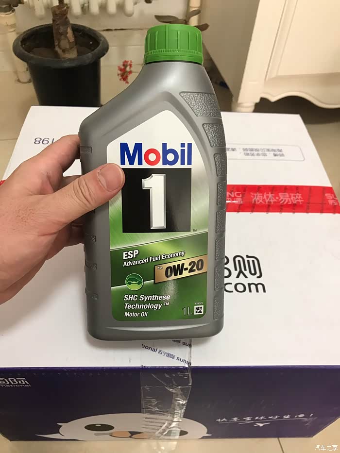

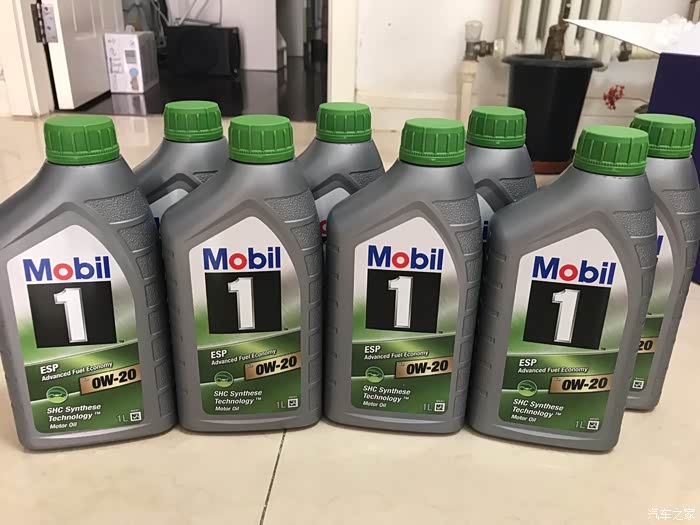

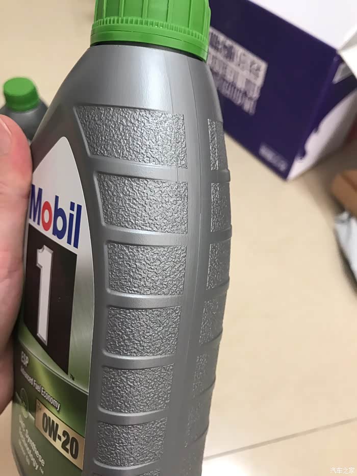

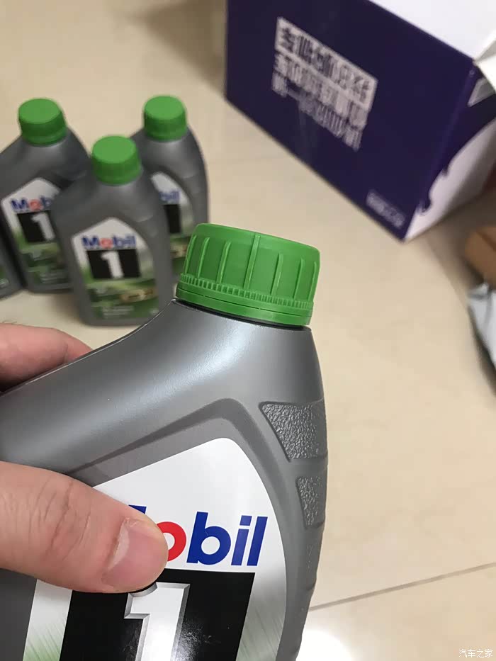

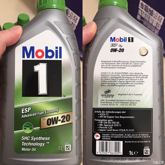

,今天检测的是一款欧版美孚,瓶身正面同时印有Advanced Fuel Economy和ESP英文字样,说明他是一款注重燃油经济性且可以保护尾气后处理系统的机油,看看他的各项指标怎么样。
检测只对样品负责,样品是我从某宁国际购买的1升装。
,今天检测的是一款欧版美孚,瓶身正面同时印有Advanced Fuel Economy和ESP英文字样,说明他是一款注重燃油经济性且可以保护尾气后处理系统的机油,看看他的各项指标怎么样。检测只对样品负责,样品是我从某宁国际购买的1升装。
机油正面,背面,ACEA C5认证,大众vw508,奔驰229.71,保时捷C20和捷豹路虎认证

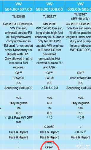

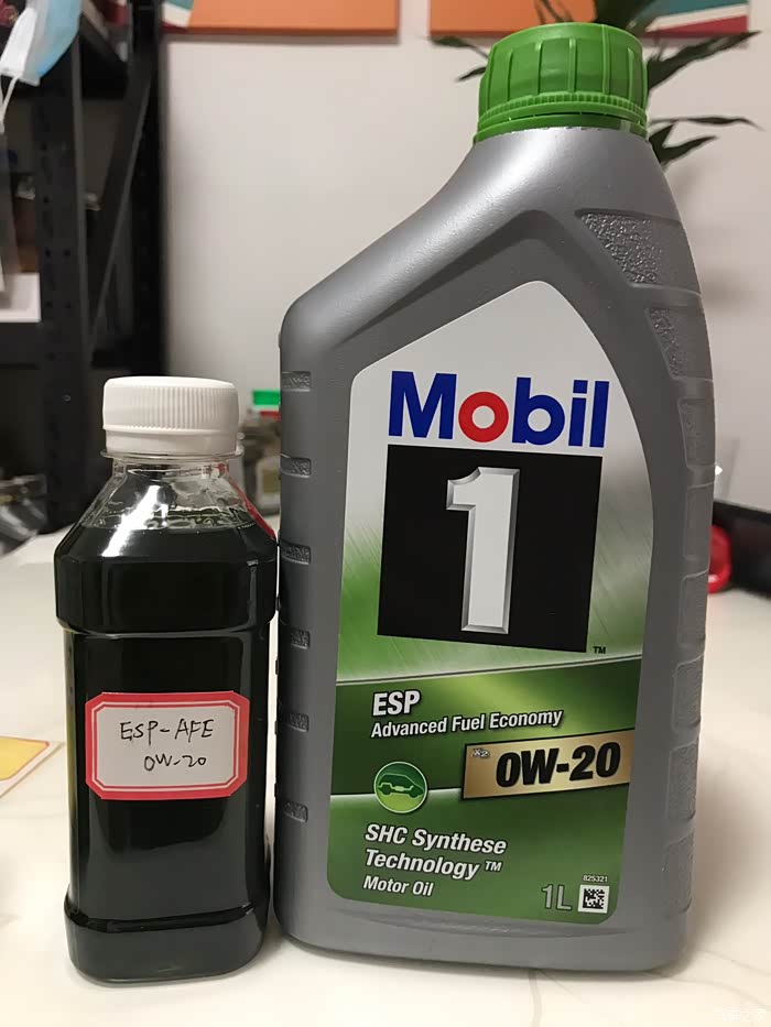

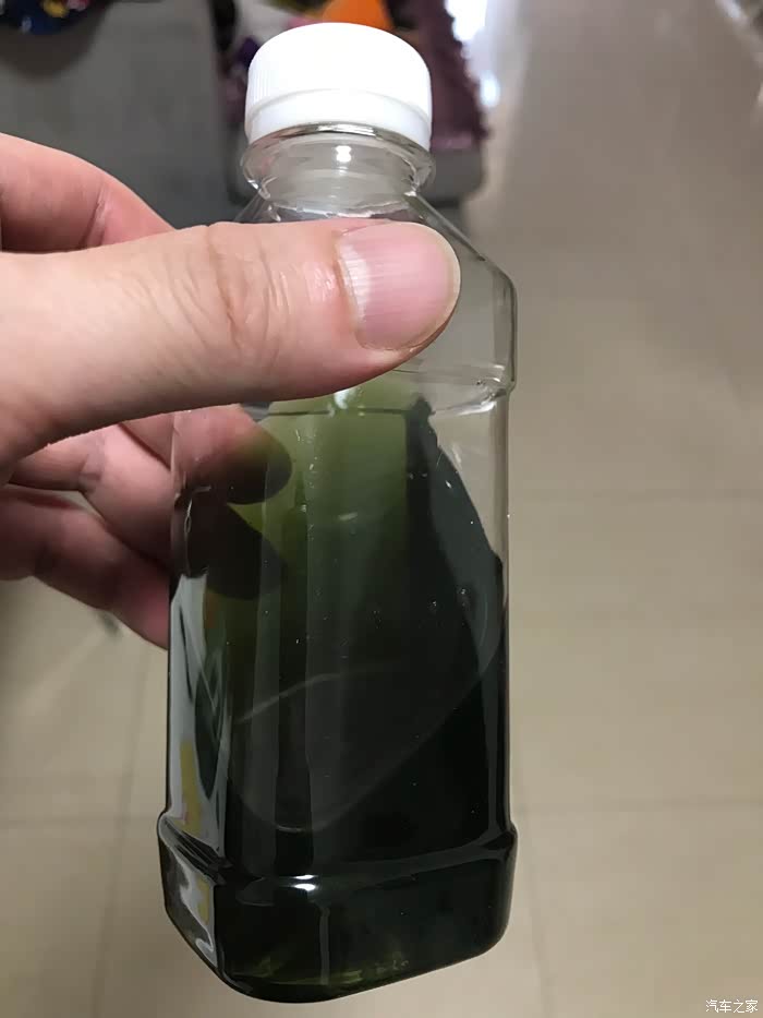

ESP牌AFE样品,机油是绿色的,因为他符合大众的vw508认证,此认证要求机油为绿色,代表环保,颜色来自染色剂,并没有其他作用
vw508认证要求机油为GREEN绿色,以及其他各项指标要求
绿色

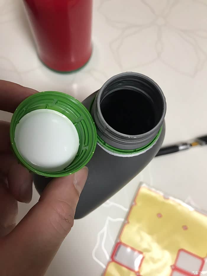

没有封口膜

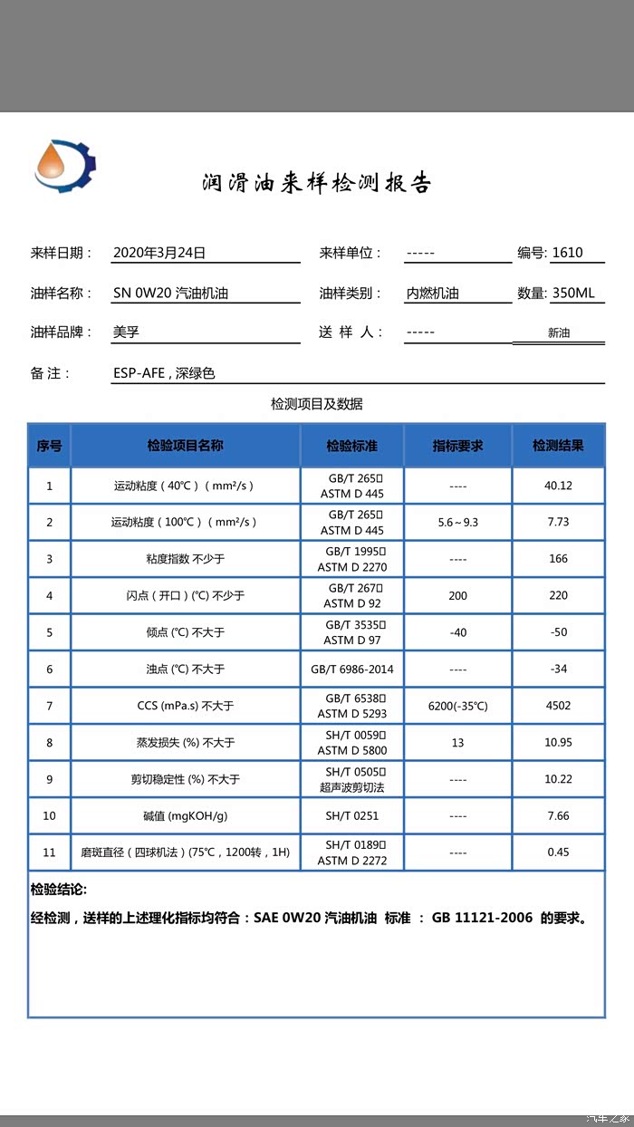

ESP-AFE实测数据

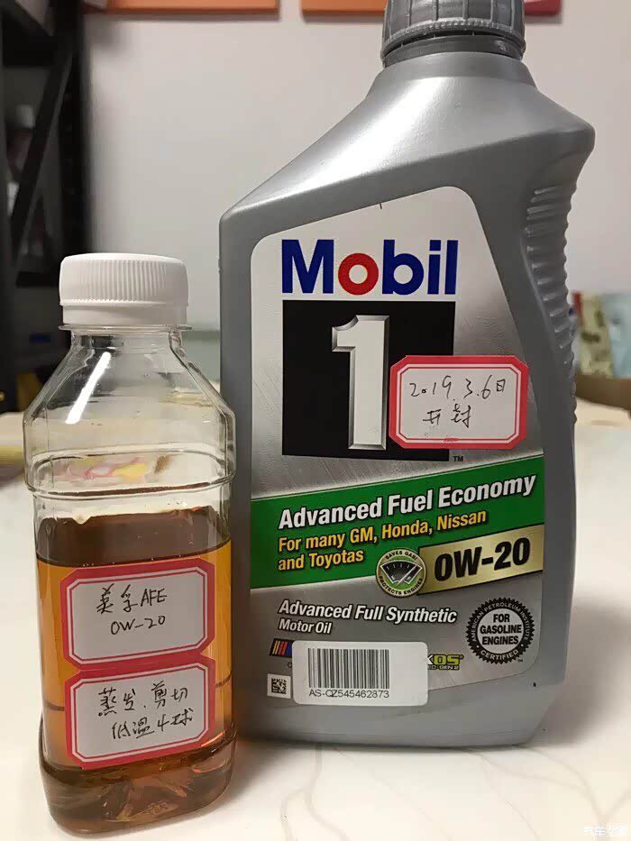

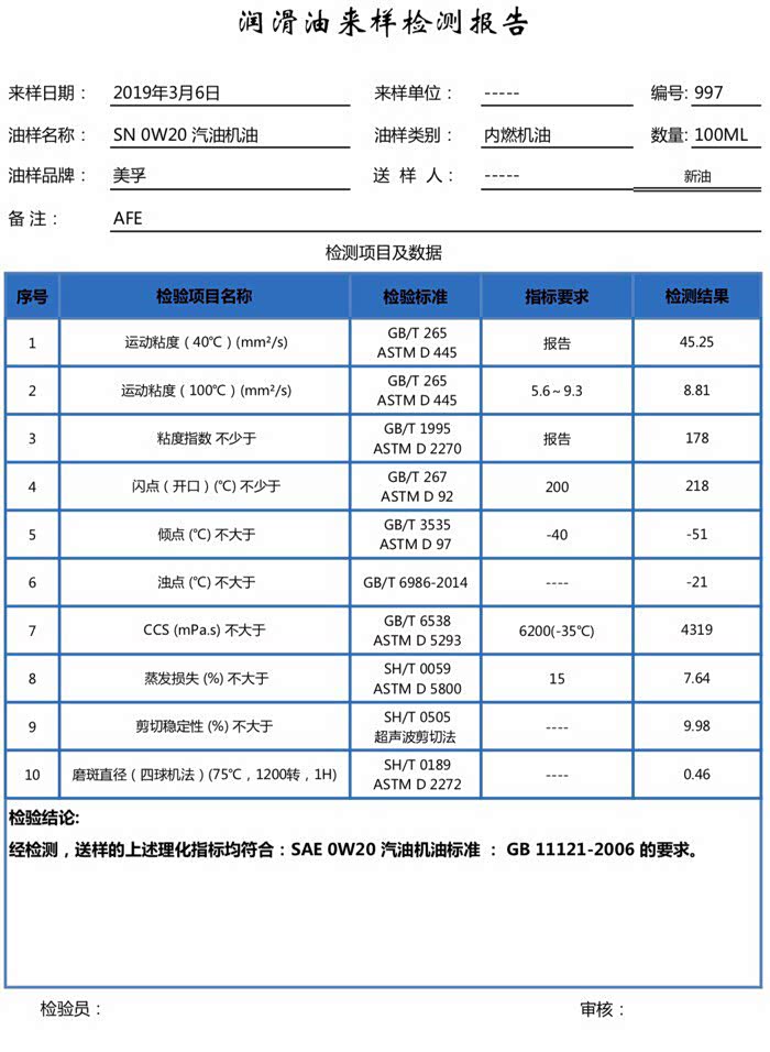

既然都是AFE,那就拿美版AFE做个对比
美版AFE样品
简单对比一下
1.100度运动粘度,欧版7.73,美版8.81。欧版的粘度很低,目的是提高燃油经济性。
2.40度运动粘度,欧40.12,美版45.25,同样是欧版更低。
3.粘度指数,欧版166,美版178。美版更高。
4.闪点,欧版220摄氏度,美版218,相差不大可忽略。
5.倾点,欧版-50,美版-51,同样相差不大,可以忽略。

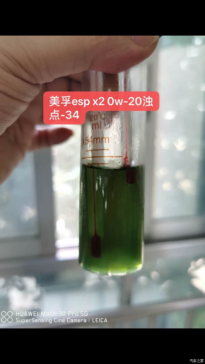

6.浊点,欧版-34,美版-21。欧版更低,从官方MSDS文档来看,欧版含有20-30%的PAO和50-60%的GTL,不含3类基础油。美版因批次不同,有两种配方,一种是30-40%PAO加30-40%第三类基础油,另一种是60-70%GTL。不管是哪种都不如欧版纯净。
-34摄氏度浑浊
7.低温动力粘度ccs,欧版4502,美版4319,美版更低一点但是差距不大都很优秀。
8.蒸发损失,欧版10.95,美版7.64,美版优秀很多。
9.剪切稳定性,欧版10.22,美版9.98,差距不大。
10.碱值,欧版7.66,C5要求不小于6,合格。
11.抗磨性能测试,四球机法,低温低负荷磨斑直径,欧版0.45,美版0.46,欧版更低一点点,都不算很好。
ESP-AFE虽然基础油很好,但为了提升燃油经济性,采用了小粘度基础油调配,增粘剂含量高,牺牲了部分高温性能。抗磨性能方面也很一般,不如灰壳,鹏斯。
