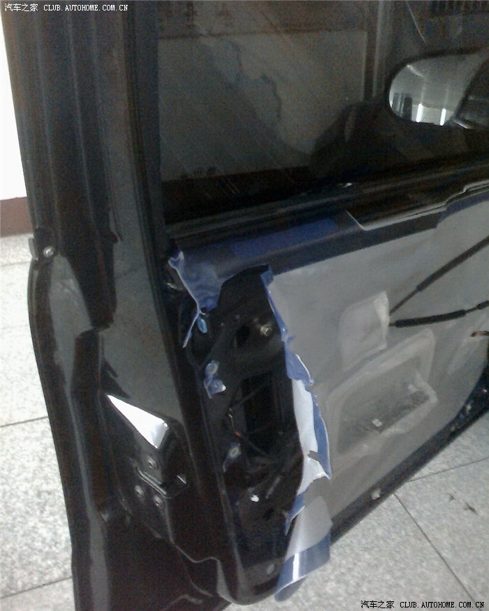

       这两天济南又是一轮冷空气,前门又打不开了,心里郁闷,直接奔4S,刚开始不大愿意给弄,一直说很多车都这样,热热车就好了!呵呵 ,我总不能天天起来没事热半小时车吧?一定要解决,折腾一下可爱的4S吧,提高了嗓门不到十分钟,就决定给我修了,但是他们也不知道哪里的问题,最后我把车搁在店里,第二天一早又去看的,跟师傅们一起验证,果然打不开,从旁边进去,打着火,开空调20分钟,门开了。我跟他们介绍坛子里兄弟们的解决 办法,他们很谨慎,说不一定是拉线的问题,拆开检查……

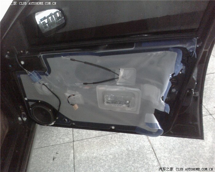

顺便观察下里面,做工还可以(针对这个价位的车来说)
费了好大的周折,终于拆下来了,研究了半天,锁好像没啥问题,但是还是决定给换一个(此刻,又一老兄因此问题而来,他的车刚提了一周),换锁的过程中,我还是认为没解决问题,因为没找着根源。根据车友的经验,我坚持说拉线有问题,那个小伙子用嘴吹了一下拉线,细管里有水出来,这下大家都认为毛病原因除来了。对比了新款和老款的锁,发现新款的锁虽然感觉档次提高了,但是设计有些缺陷,有一根拉线是斜向下的,很容易就进水……
问题知道出在那里了,但是没有好的解决办法,最后无奈还是弄了点黄油抹上了事,都拆开了,锁就换了吧,晕……

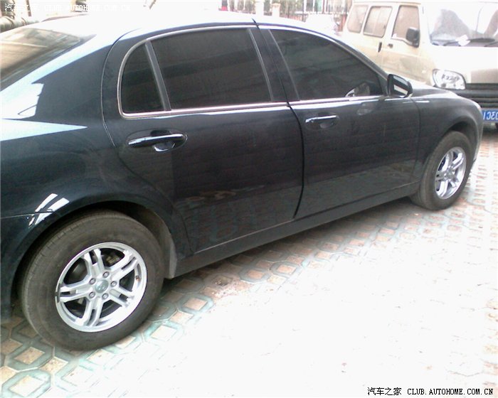

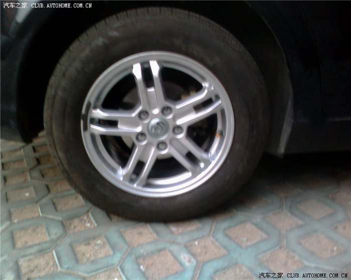

今天是元旦后第一天上班,在网上买的轮毂到了,中午提货,下午就换上了,给大家看看,开起来感觉好像轻快了不少……
手机照的,不是很清楚,来张全点的
哈哈,新年新车新轮毂,好好给我出力吧!
