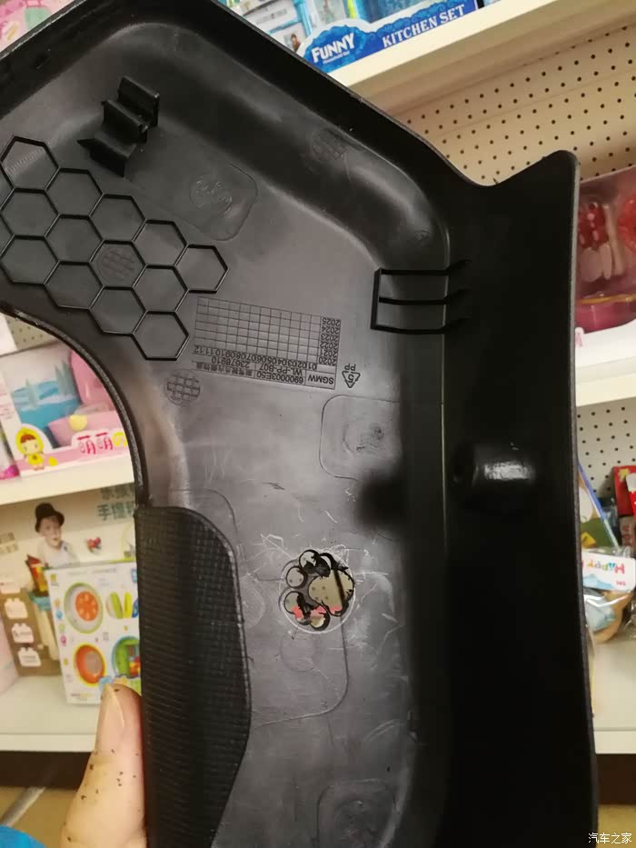

找好位置用电钻钻孔
还是小了点,换个打磨头来打磨
打磨完毕,钻孔完成
