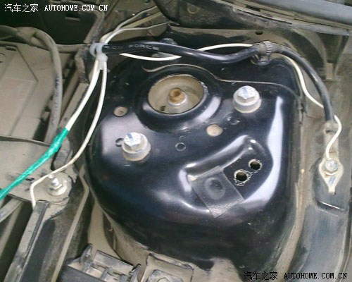

前天发了个用了5年的电瓶挂掉的帖子,有童鞋要自己换电瓶的教程,就弄一个吧。换电瓶那天到家8点了,还下着雨,又是一个人弄,就没拍照片。用以前帖子里的图代替一下,大家凑活看看吧。

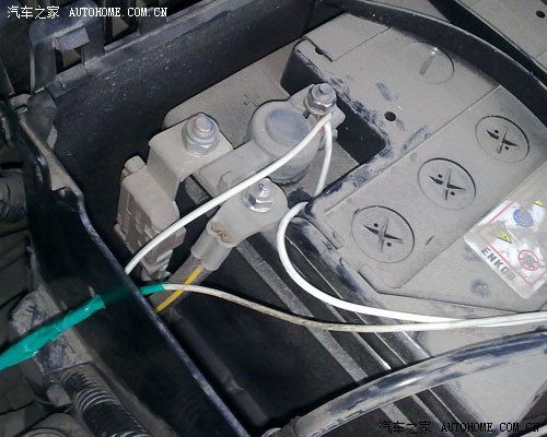

换电瓶步骤如下。工具准备:一把10号扳手。把电瓶盒子盖拿掉,就露出电瓶了。一共有4个螺丝要处理,2个是固定电瓶的固定横梁,螺丝要拧下来,取出横梁铁片。横梁螺丝位置如图,紧挨着绿色绝缘布旁的螺丝,还有一个在图外。
然后两个电极上的螺丝拧松(螺丝不要拿下来),线接头就可以拿下来。电极螺丝位置如图,此图上最右边的那个螺丝,还有一个螺丝也在图外。
