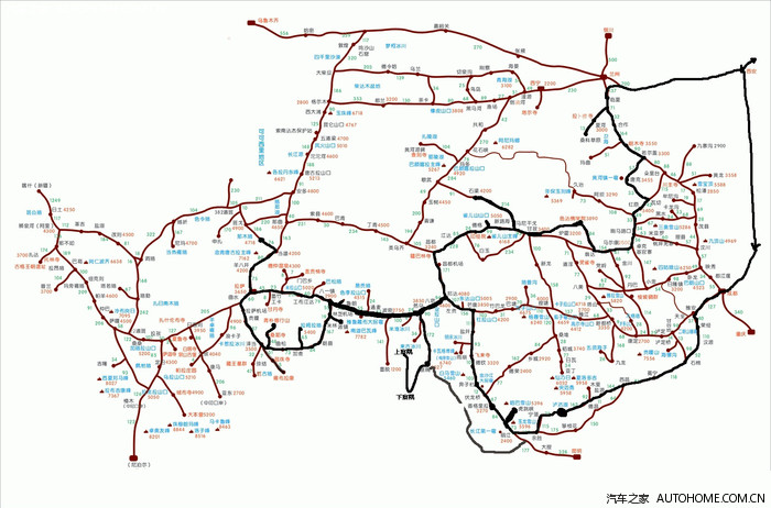

     这次行程:13872公里。
     具体行程:
2014年5月7日:东营-西安
8日:西安-成都—雅安
9日:雅安-汉源—石棉—西昌—木里—泸沽湖
10日:泸沽湖、永宁乡
11日:泸沽湖-宁蒗县—阿海电站—丽江
12日:丽江—桥头镇—虎跳峡—桥头镇—香格里拉县—德钦县
13日:德钦县—飞来寺—盐井—芒康—左贡
14日:左贡—邦达—八宿—然乌湖
15日:然乌湖—察隅县
16日:察隅县-下察隅-上察隅
17日:上察隅—下察隅—察隅县—然乌湖
18日:然乌湖—波密—鲁朗
19日:鲁朗-林芝—派镇—索松村(雅鲁藏布江)
20日:雅鲁藏布江大峡谷—派镇—米林县—郎县
21日:郎县—拉姆拉错—加查
22日:加查— 达古峡谷—桑耶寺—青朴修行山—乃东县(山南地区)
23日:乃东县—昌珠寺—雍布拉康—贡嘎县—拉萨
24日:拉萨—纳木错
25日:纳木错—拉萨
26日:拉萨
27日:拉萨—林芝
28日:林芝—波密
29日:波密—然乌湖—邦达—昌都
30日:昌都—江达县
31日:江达—雀儿山—马尼干戈
6月1日:马尼干戈—石渠
2日:石渠—马尼干戈—色达县塔子乡
3日:色达县塔子乡—色达县—马尔康
4日:马尔康—红原—若尔盖县唐克乡
5日:唐克乡—若尔盖—郎木寺—甘南地区合作县
6日:合作县—拉扑楞寺—桑科草原—合作县—临夏—甘谷县
7日:甘谷县—宝鸡——西安—三门峡市
8日:三门峡市—济南—东营
共计32天。
