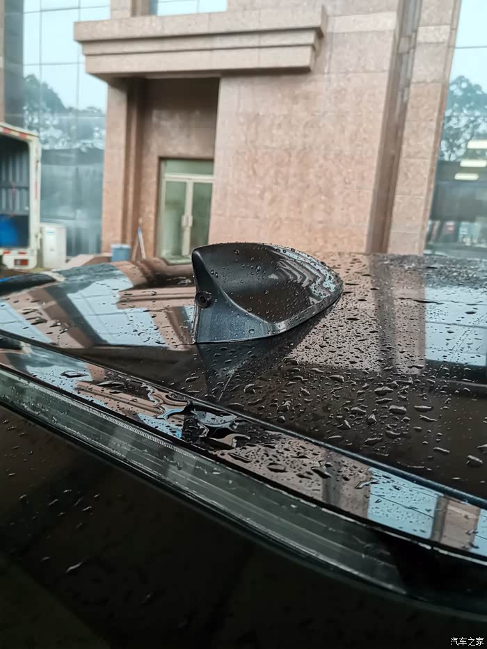

拆大顶,卸鲨鱼鳍。多亏老板的苗条身材,不然大顶不好拆,容易留下折痕。

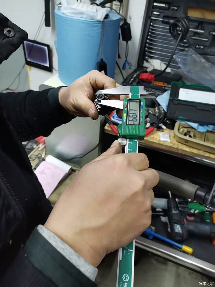

量摄像头尺寸,准备打孔。

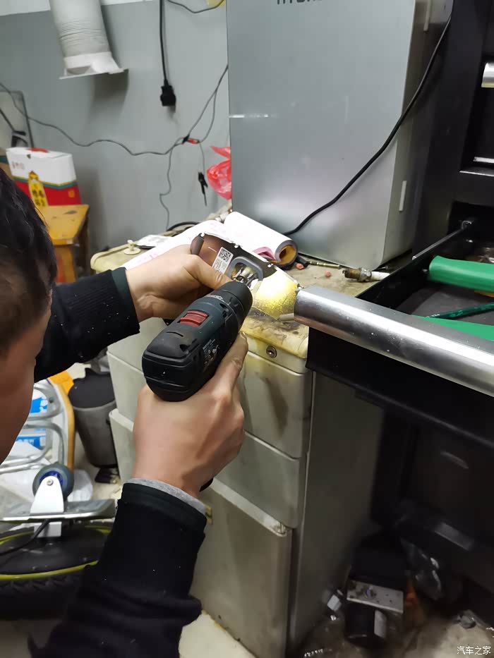

铝合金底板的孔太细,需要扩孔穿线。

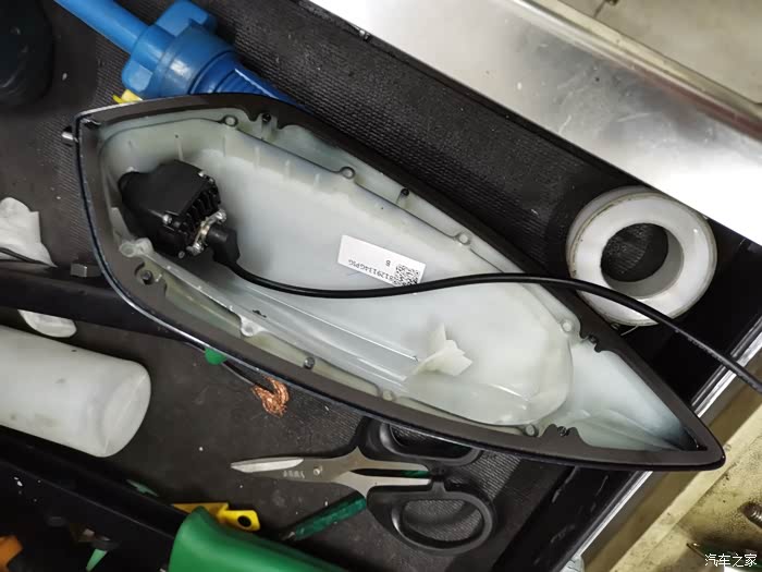

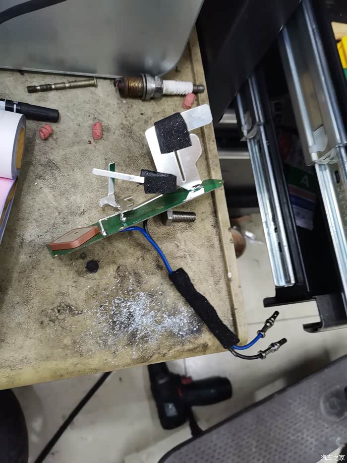

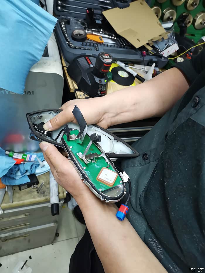

鲨鱼鳍内部天线,里面有GPS和4G相关模块,小心点搞,不然gps或4g上网受影响。
开始打孔。。。。

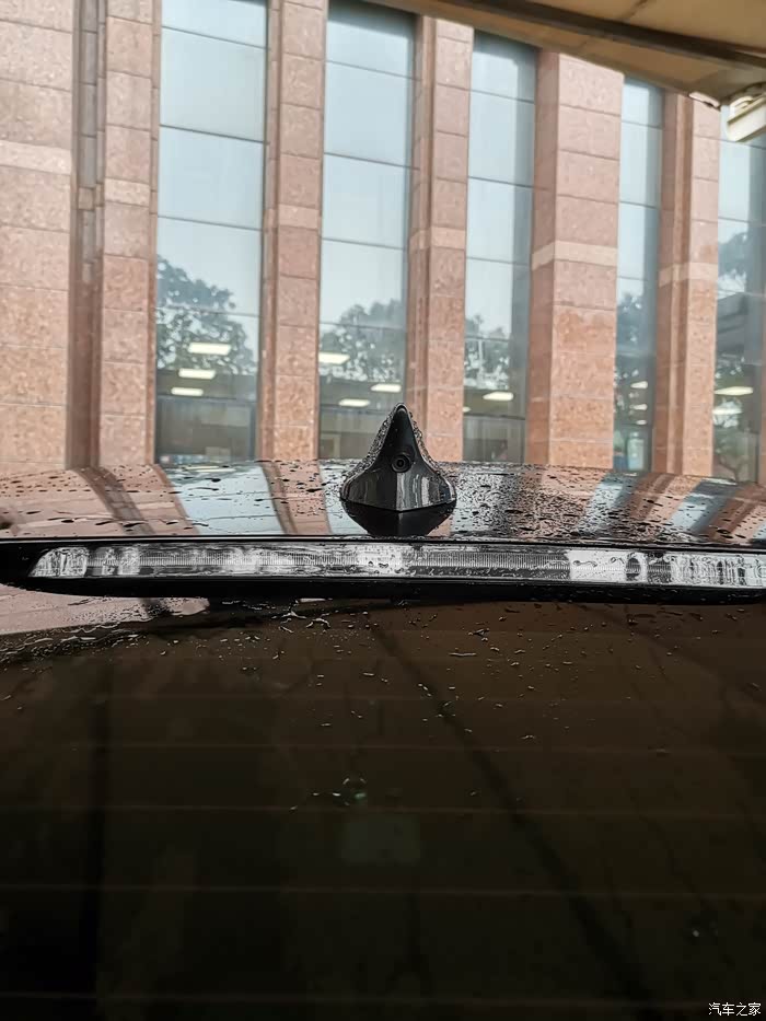

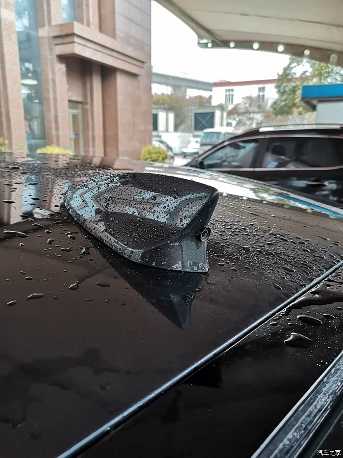

成功将摄像头插进去
天线正好挡住,稍微改改位置
装好摄像头,把电路板装上
找地方安装主机
最终效果
最终效果2
最终效果3

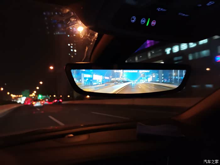

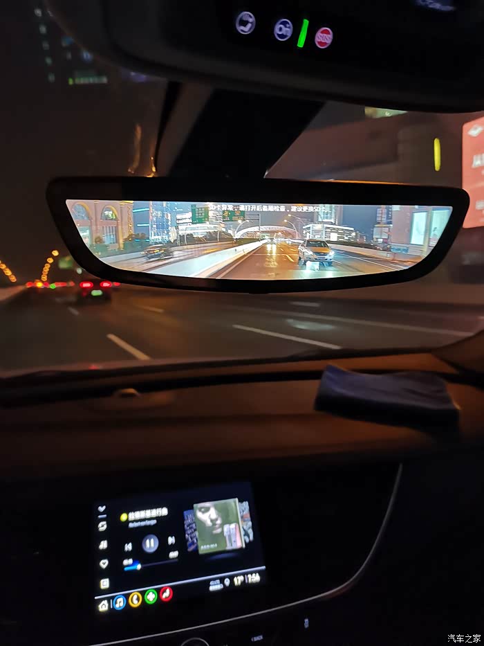

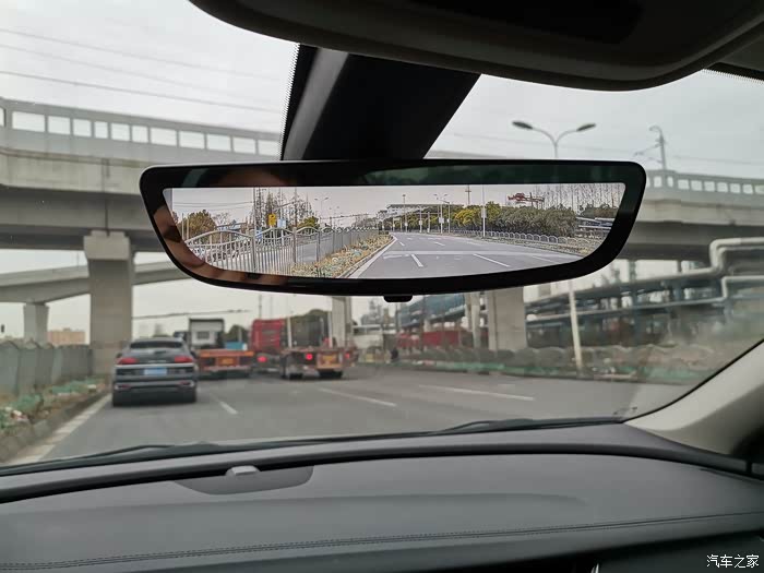

车内效果

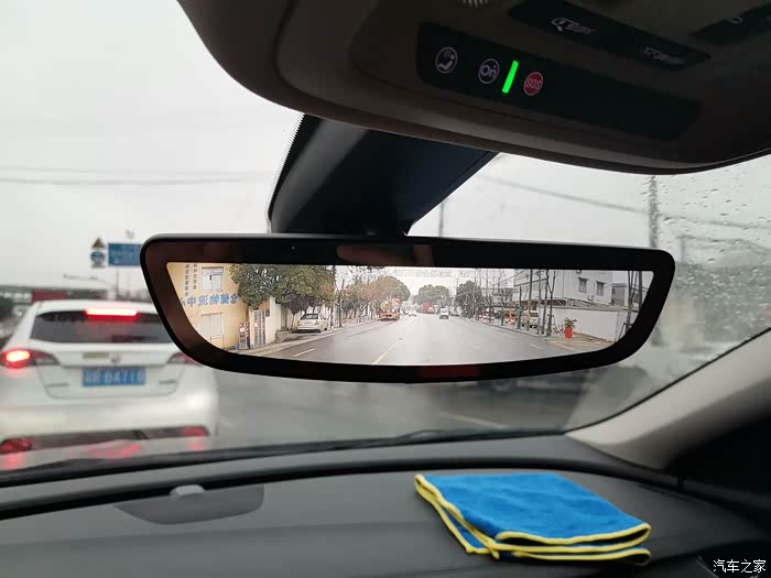

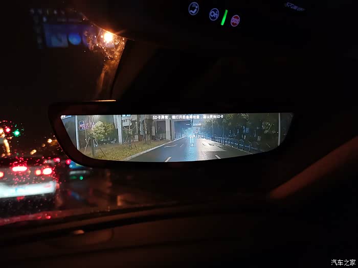

雨天的晚上效果
雨天白天效果
晚上效果

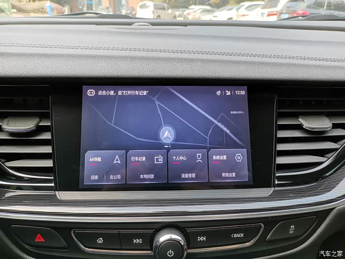

君威552T豪华的人机是3.6最新版,可以支持AR导航,usb盒插上即可
