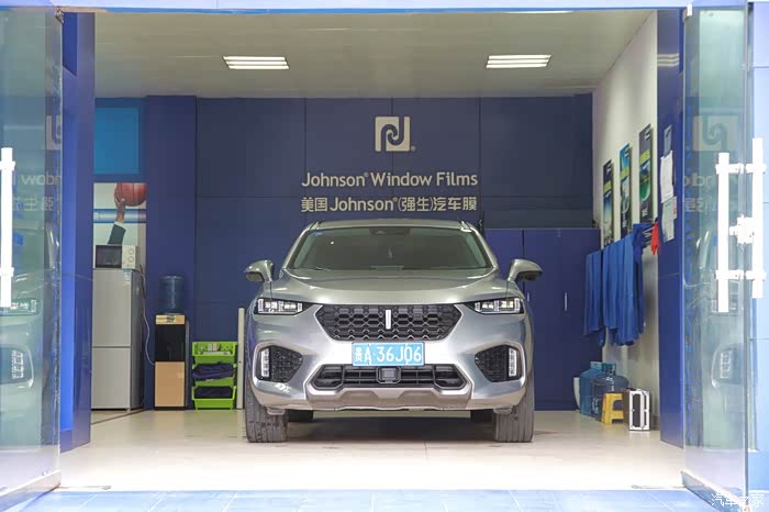

本次贴膜施工,是在强生玻璃膜贵州唯一总代的门店上进行。
我也算是很幸运的,门店距家也就三公里左右的样子,
其他贴膜车主有的单边就要跑上300来公里,
指定施工门店有时就这样比较尴尬。
指定施工门店有时就这样比较尴尬。

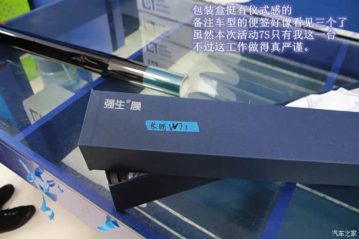

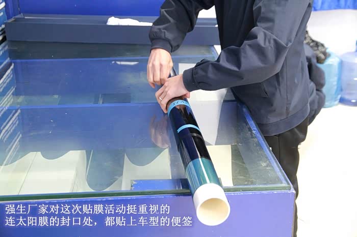

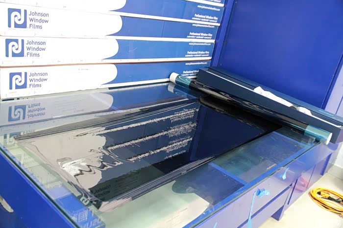

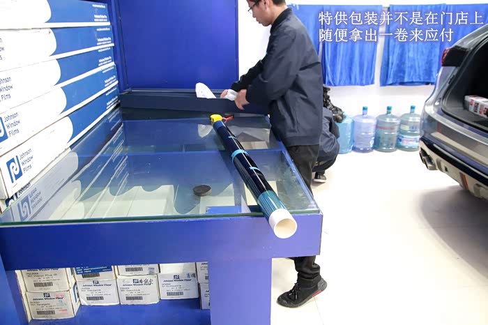

早在我到店前几天,从厂家直邮的太阳膜包裹已到店,老板没有拆开,而是等我到场后再拆开包装。
因为本次用的前挡膜为强生旗舰产品,门店是不会有的,所以由厂家挨个车型一件一件发运。
打开盒子,厂家已将前挡和侧挡的太阳膜预先裁剪出车型大致需要的面积,细小的裁剪由门店师傅处理。

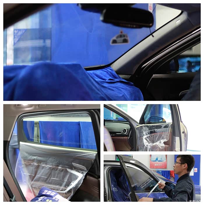

黑漆漆的数张侧挡太阳膜。
能力证明能不能做这件事,细节决定这件事你能做多久。

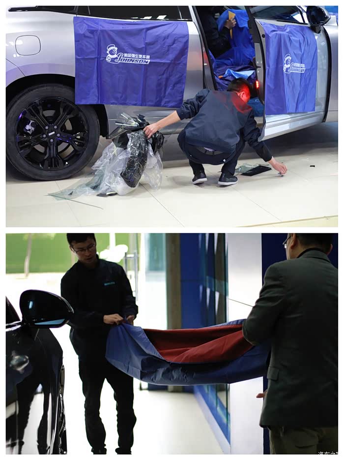

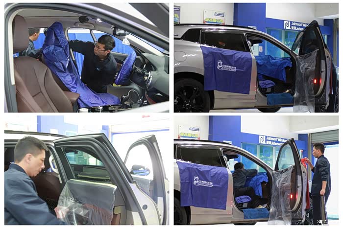

对爱车里里外外全方位的做好吸水、隔水的准备。

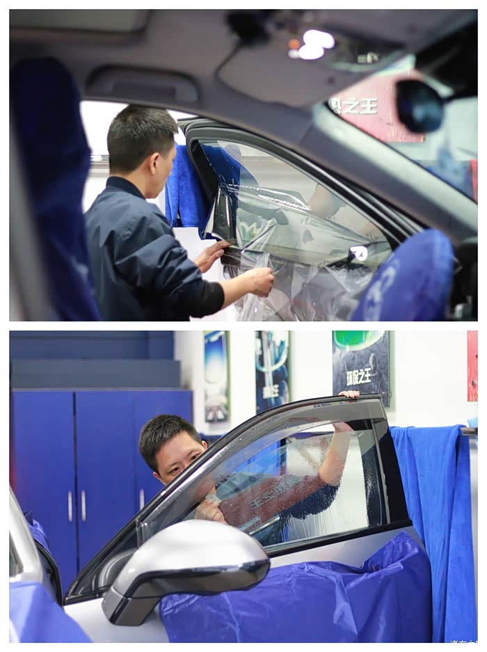

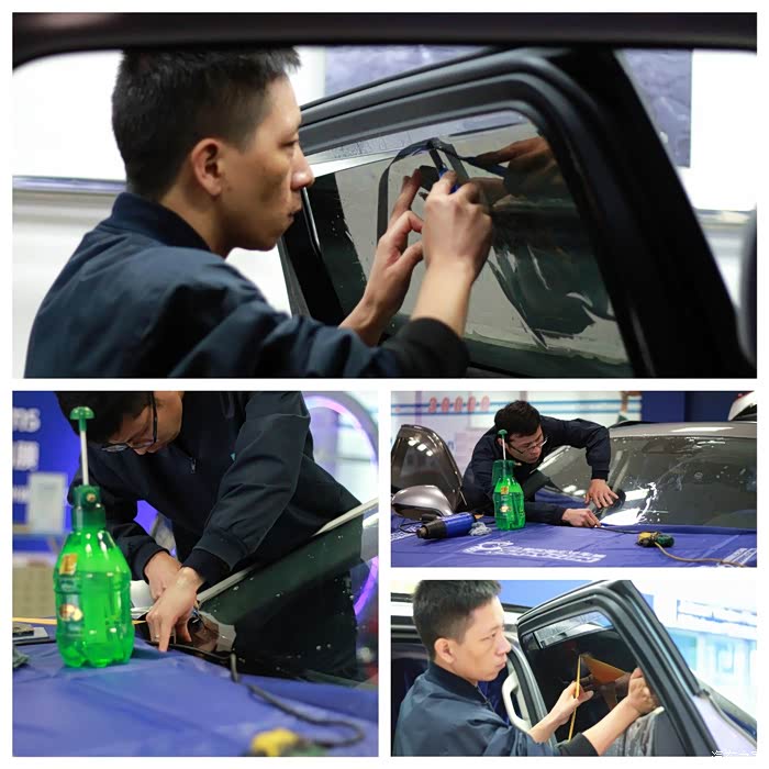

两位师傅手脚很麻利,看着他们认真做事的样子,我连开口让他们配合摆拍的话,都说不出口了。
勾兑的液体没拍特写,但是我拿着看了看,全英文看不懂
,反正不是随手能买到的。
,反正不是随手能买到的。贵州唯一总代的施工水平

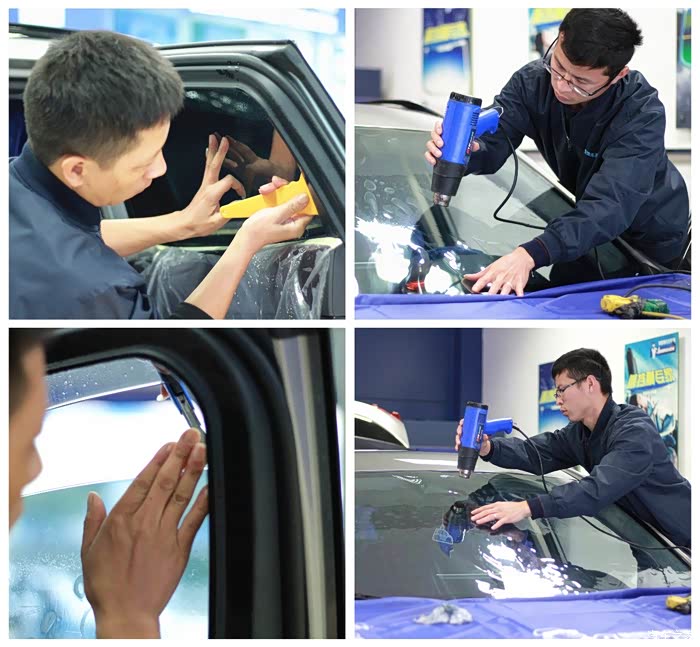

这次为发帖准备素材,是我有史以来最忙碌的一次,
两位施工师傅手脚麻利,操作极其熟练,
我只有在他们慢下来处理细节时,才能好好抓拍几张。

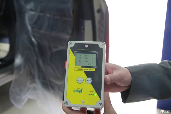

该覆盖、该包裹的处理完,下面开始预测算每一扇玻璃的尺寸了。

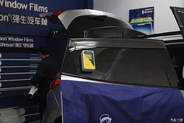

这时老板拿出一台我感觉似曾相似的设备。
对了,想起来了!
汽车之家编辑那一篇《3000元挑战8款主流品牌太阳膜》的***,
里面用的测试设备就是这个。
因为设备中间目前没有任何介质,所以它的三项数据都是100%完全通过。
对了,想起来了!
里面用的测试设备就是这个。

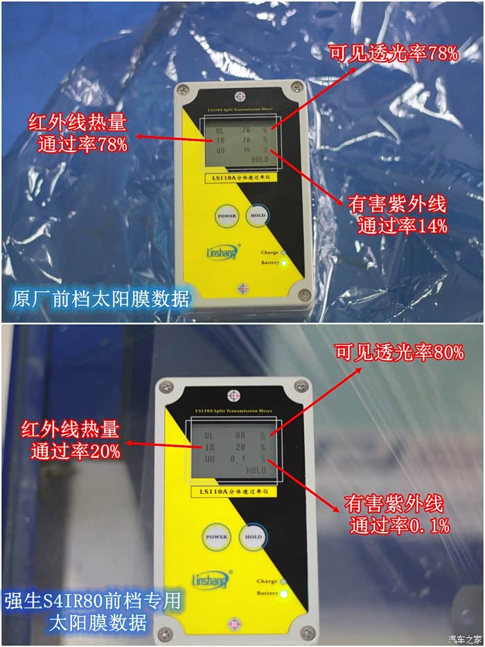

我提车时送了原厂膜,只贴了前挡玻璃和前排两扇车窗。
上图是将原厂前挡膜撕下后,进行的一个数值测试,原厂膜也就是透光率通过了标准。不过免费的原厂膜和专业制造太阳膜的企业是没有可比性的。
原厂太阳膜换一种描述方式就是:透光率78%、红外线热阻隔率22%、紫外线阻隔率86%。
强生S4IR80前挡太阳膜的就是:透光率80%、红外线热阻隔率80%、紫外线阻隔率99.9%。

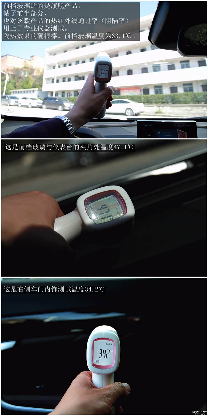

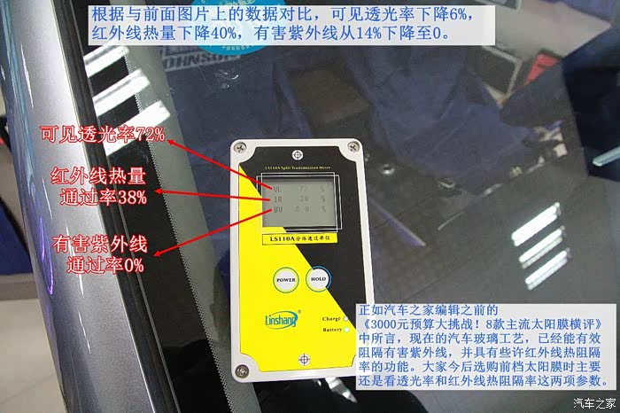

这是原厂太阳膜还在前挡玻璃上时,上仪器测算的数值。
可以直观看出,当下前挡玻璃的制作工艺,的确有一定的红外线热阻隔率,紫外线阻隔率更是不用担心。
所以在啰嗦一遍,前挡太阳膜只着重看透光率和红外线热阻隔率就行了!一切再以紫外线阻隔率为宣传卖点的产品,都是耍流氓呢~~~

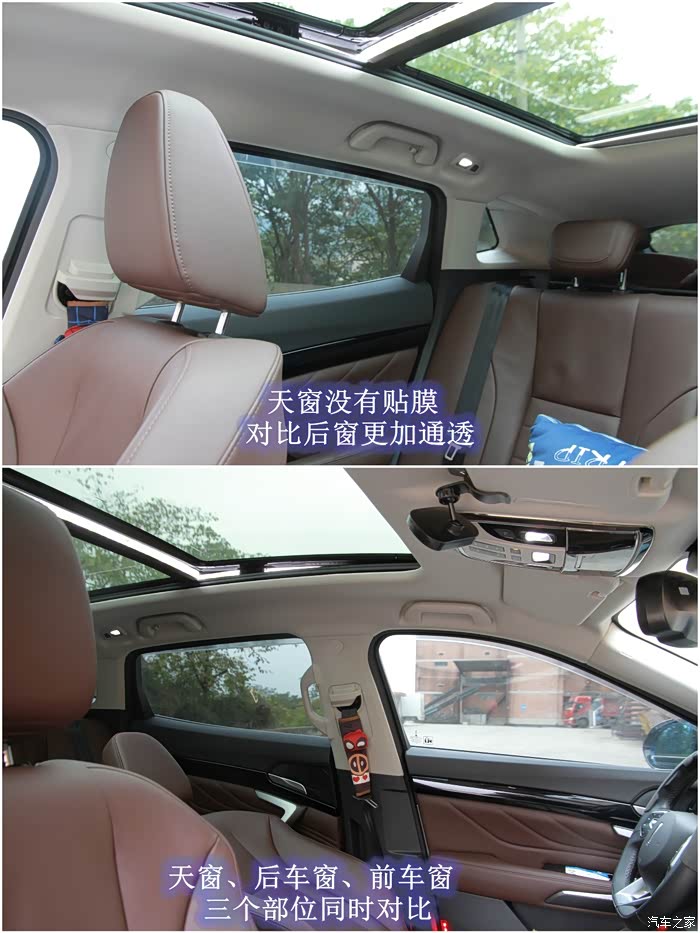

突发好奇,我想看看没贴太阳膜的隐私玻璃,是个什么样的情况。
从数据上看,隐私玻璃真不是非贴膜不可。
对红外线热阻隔率高达94.6%,对紫外线的阻隔也有94.9了。

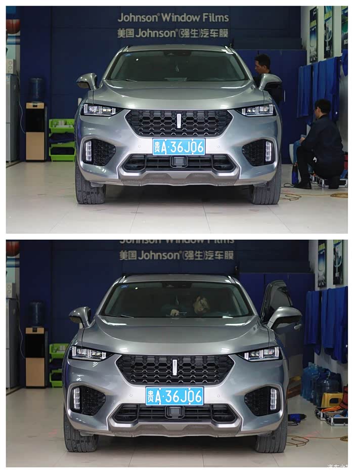

两位师傅细致的工作,这次体验真是非常棒!
什么情况下,让车主最放心、省心?
工作人员把“它”当做自己的车时。
工作人员把“它”当做自己的车时。
两位师傅处理着各自眼前的细节。他们施工期间,没有任何语言交流,各自专注于眼前的事。
这贵州总代的门店服务质量真是放心、省心!!
同样是侧挡,原厂太阳膜的贴膜师傅留下一条比较清晰的空隙。
前挡玻璃那位还在修饰细节,做侧挡的师傅完成自己的工作后,就开始打扫战场。默契啊~
一边收拾工具,一边检查每一扇玻璃是否还有需要修饰的细节。

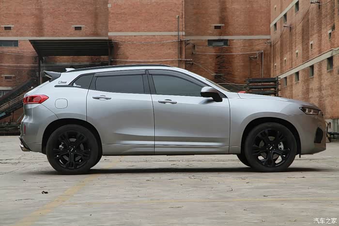

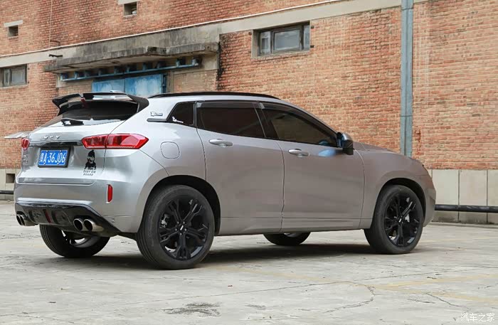

难得不下雨室外成品效果拍一组
今天是贴膜后的第三天,我还是没敢开闭车窗。
这阴雨天气一直持续就没断过,回家又是停在地库,根本无法充分晒一晒太阳膜。

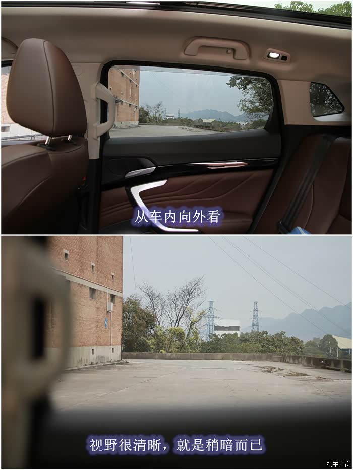

难得今日无雨,虽然也是个阴天,赶紧把贴膜后的车拉出来拍上一组素材,
看看透光率低的侧挡太阳膜,从车内看出去又是个什么样?

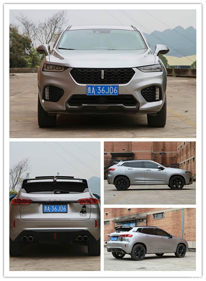

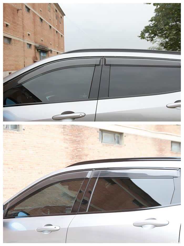

阴天~~显得灰色车身有些冰冷。
从每一个角度看看太阳膜的效果。

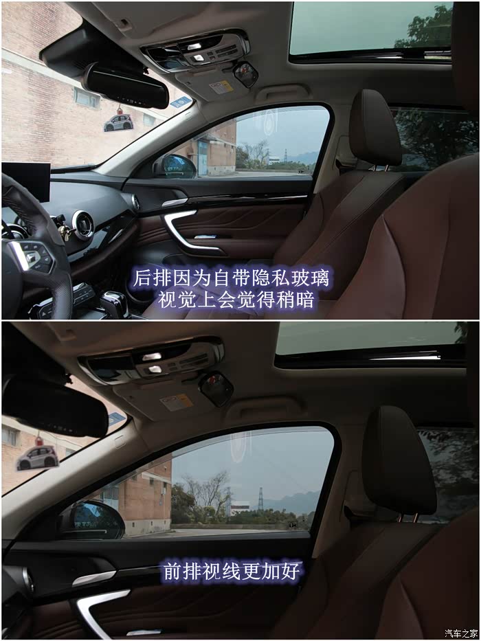

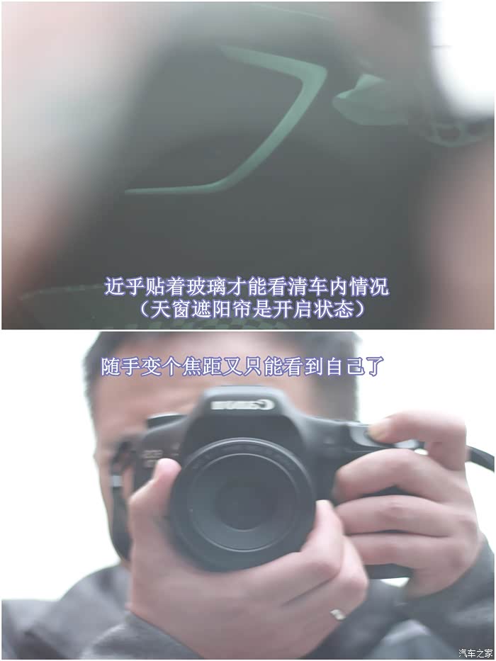

略微看出,后排车窗玻璃的颜色,稍稍深于前排车窗。
由于后排车窗本身就带隐私玻璃,贴上太阳膜后,更加的黑。
这个角度前后对比明显。
这个角度前后对比明显。
最重要的人都在后排,当然要为她们增添私密性与安全性。
可以看出,车窗玻璃的视觉并没有什么影响。
这一套全车膜我很满意,在安全性保障的前提下,又提升私密性,并且和车辆外观特别的搭配。

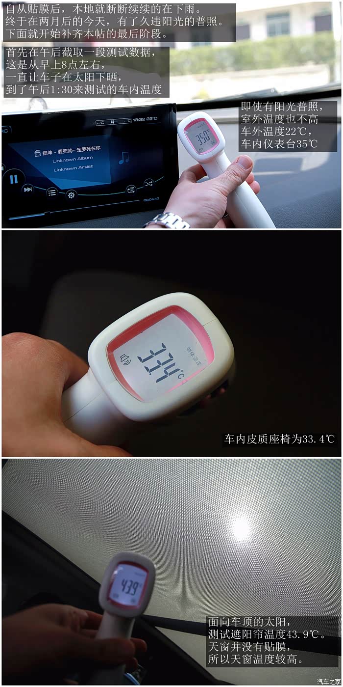

太阳膜看中什么?其实最根本就是看隔热这项功能而已。
在满足其他国标要求下,尽最大能力做出一款隔热性能好的太阳膜,
这就是最基本也最难做到的。

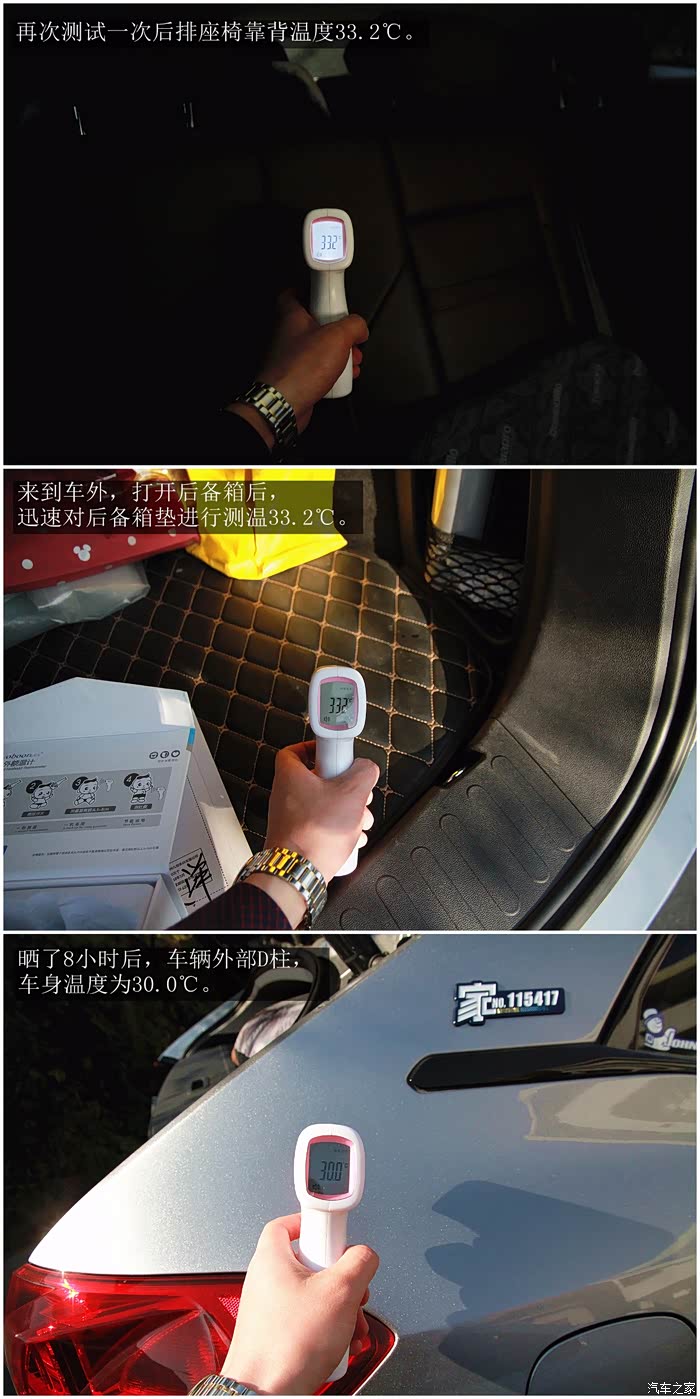

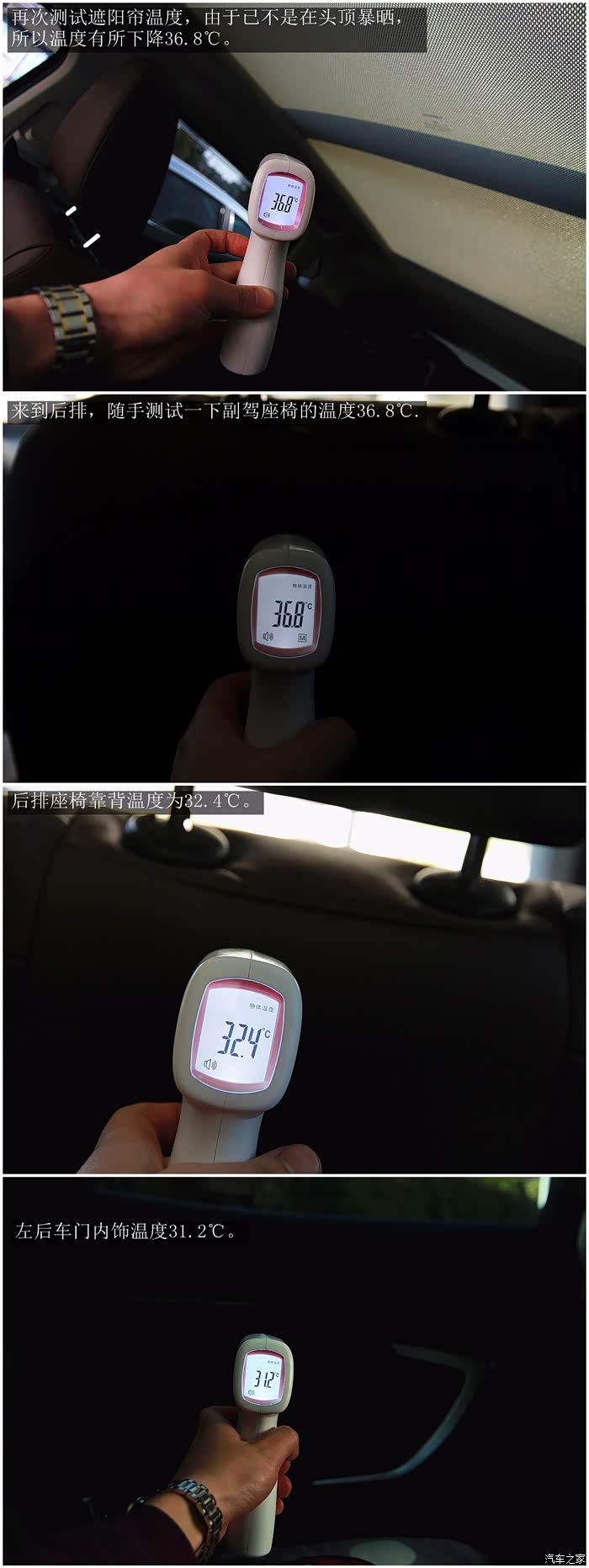

下面我用几幅图文来为大家详细展示,
在太阳下晒八个个小时后,
车内、车外到底有什么差别。

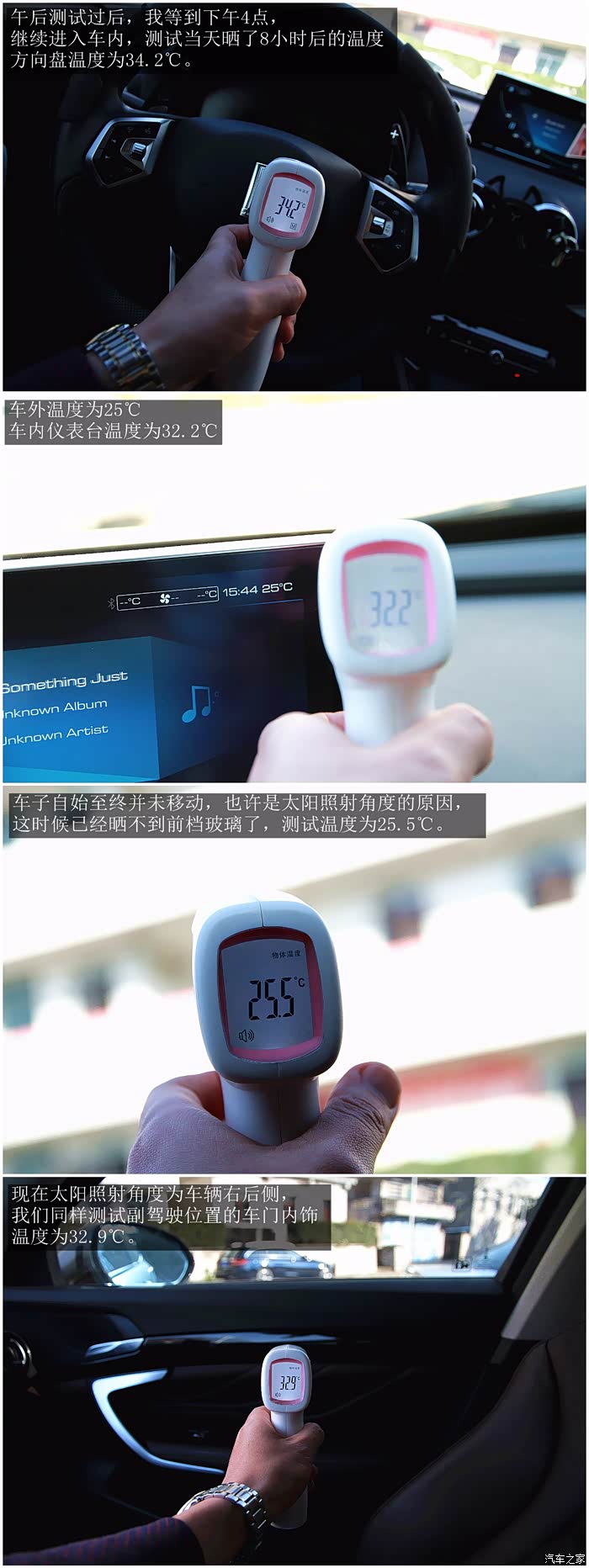

在太阳下晒八个个小时后,
车内、车外到底有什么差别。
或许是由于车外有自然风的原因,金属车体温度还没车内高。
