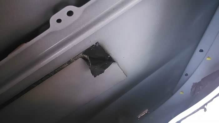

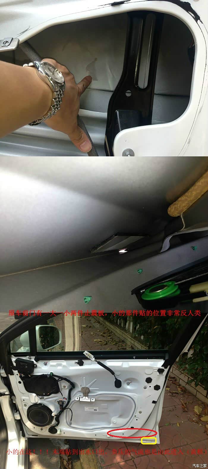

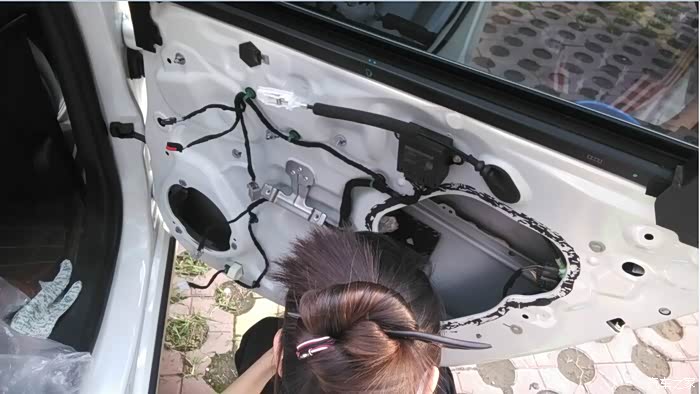

       正副驾驶的前车门有两块止振板,一大一小,一大块止震板比较长接近40cm长,最靠近里面的部分手很难伸进去,只能靠很扁的刀片,长方形的工具才能够着(农民大神铲除用的工具是贴膜的塑料刮板,硬质不锈钢刮板,我用的是粉刷墙面的批灰刀,尖端都扁平,比较锋利),视野也不好,头伸进去看,就没法操作,光线也不好,需要手电筒辅助照明。
      正副驾驶前车门的门板角上还有各有一小块止震,比较难搞。借用下肥仔大神的图片:
      PS:   最难施工的是前面的最外角下方的小块止震,很多汽修店估计都没给车友处理,或者仅仅是铲掉,直接覆盖,因为那个位置手都伸不进去,只能靠工具,溶液去融化,更难完全清除,大部分汽修都是直接覆盖解决,但是那个位置很长很宽,是个梯形的,小块伸进去很难完覆盖完整,我后面还剩两个门是让汽修店弄的,自己弄实在是搞着太累,一两天搞一个门,也是醉了,可能我有处女座心结。汽修店他们针对这种都是裁成很小的块,一片一片贴进去的,这种肯定有缝隙,覆盖不完全,结果可想而知,我直接要求他们剪成大块直接覆盖,最后我直接自己动手了,让他们搞真不省心。
       如果(我指的如果)汽修店没有处理完整,最里面部分止震没有铲干净,有少量残留,新帖止震(如果再)没有整块完全覆盖原来的位置,这些裸漏的沥青还是会散发味道,因为沥青被铲开后完全裸露,可能比不铲除之前的裸露面积还大,所以有不少车友反映,铲了之后更臭了。

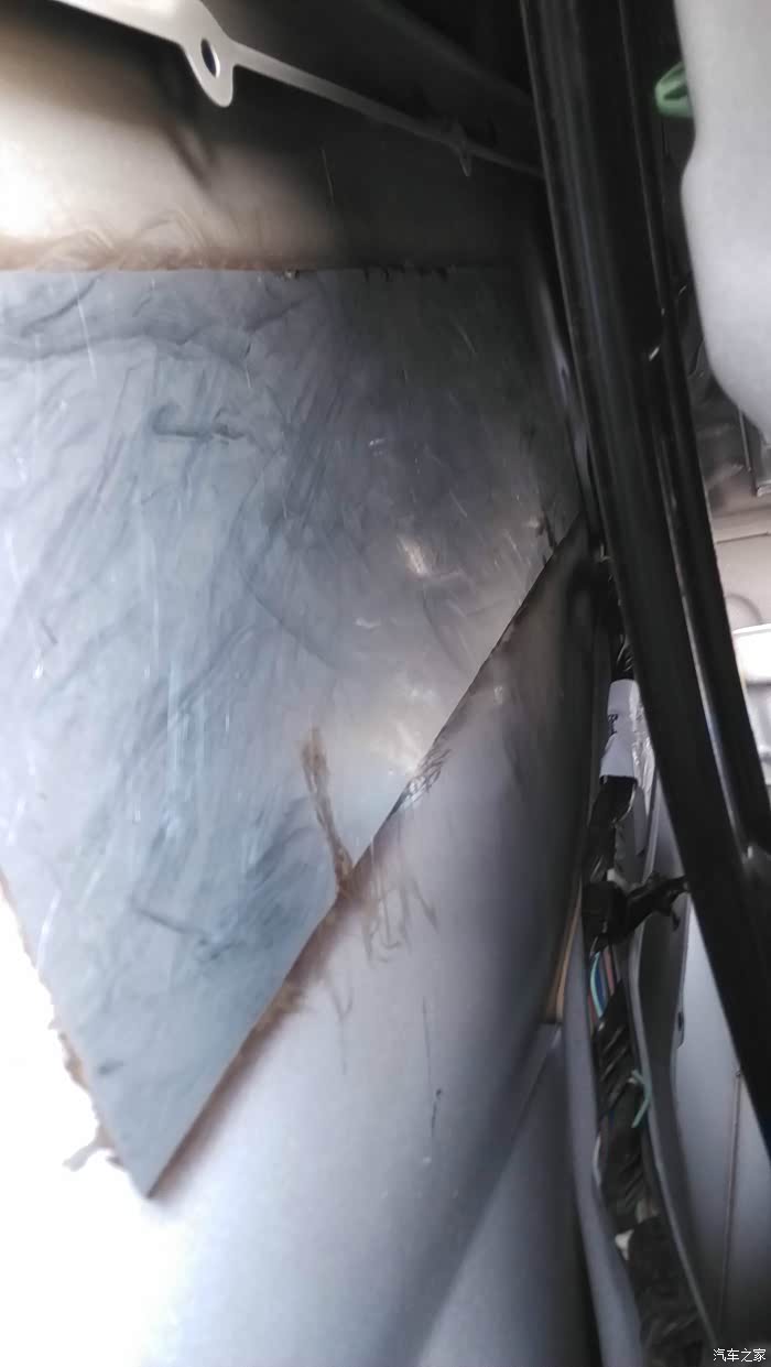

      我是自己弄了两个门有施工的经验,知道必须得弄的很干净,没啥残留才行,并且我是自己用软尺量了止震的大小,裁剪一块稍大的新止震完全覆盖原来的止震位置的,我的车内臭味有明显改善,负压测试还有味儿,小的多了;
     动手能力强的车友可以只让汽修店做铲除,贴新的止震可以自己贴,材料也可以自己买,我让他们铲了一个后门一个前门,手工费100,材料我自己买的;

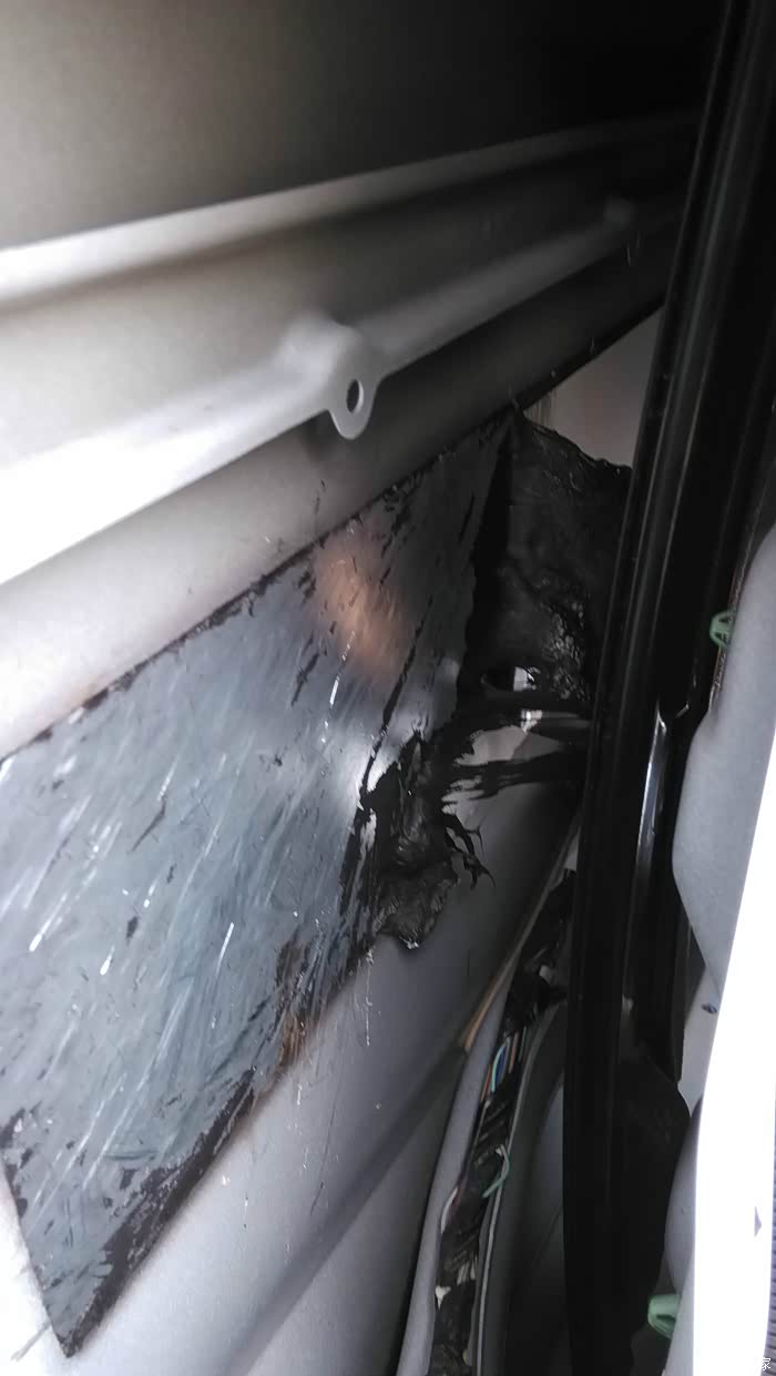

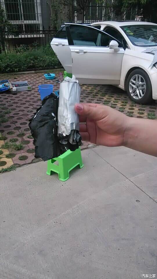

       原车的沥青如下图:

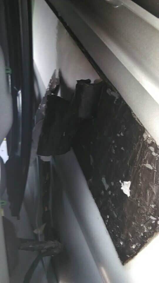

我擦干净后的位置如下图:

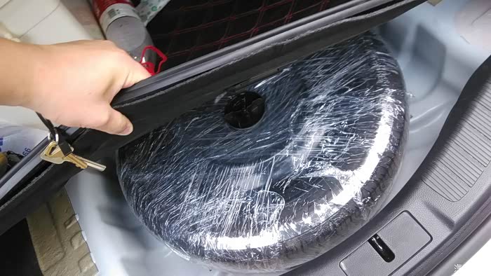

下面的内容是我最早发的帖,我自己动手总共做了两个门,一个前门一个后门,上个月末我找郑州田荣的汽车隔音店做了剩下两个门,现在已经4个门都做了铲除,效果可以,上星期我媳妇还说现在咱们车已经没味了,我说不行,能通风就果断开窗户,我又买了很多包茶叶梗放在车里面晚上吸收车里的异味,后备箱还没弄,看情况吧,给大家上一张备胎包保鲜膜的图,觉得效果还行,后备箱的异味主要还是备胎的橡胶味,包了之后,保守估计味道小了60%

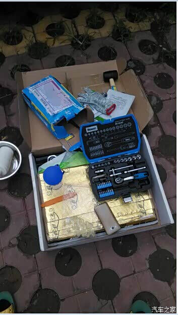

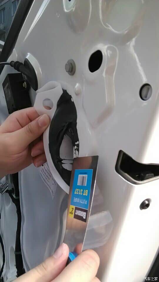

第一步:需要准备的工具如下:
1.       准备橡胶手套,棉线手套,沥青会沾手上,不好洗掉;
2.       手电筒,门板里面不好看清楚,凑太近难闻的很;
3.       戴口罩,3m或者绿盾的好一点,需要是有碳片真正能过滤异味有机物颗粒的;
4.       准备沥青柏油清洁剂,4大包湿巾,若干包大包抽纸,会很废湿巾,不好铲的地方只能用沥青清除剂喷了,化掉再铲掉,再准备两根不要的抹布;
5.       买两个批灰刀,用来刮沥青,不要太窄容易捅坏车门板,4cm,6cm的就可以,平着推着刮;
6 .         也可以用电吹风机用热风使其融化,那个味道太难受了,还是算了;
7.          买止震板材料,我跟下面两位大神一样用的平静隔音的止振板,大张的一张60左右,四个门,用四张多一点就可以了,前门比后门多一小块,卖家会送拆门板工具,我买了四大张平静,四大张车立静,车立静是白色的丁基,没有平静名气大,便宜点,40一张材料也不错,打算做后备箱用;
8.          我花了70多买了一套套筒螺丝工具,方便操作。

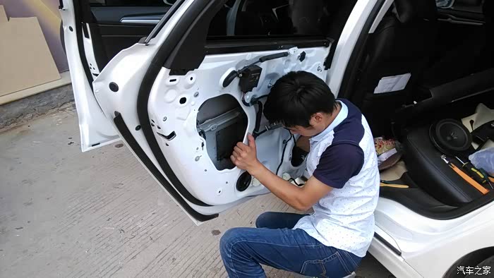

说说我自己的感受吧:
1.       我才弄了一个门,其实我的车本来味道不大 ,我进了这个群(新蒙迪欧异味群:86048488)才知道这回事的,拆开门板发现,很难闻,这东西早晚会损害你的健康,弄掉了心里踏实;
2.       门板有点不好拆,主要是卡扣的位置,你拆了一个,下一个比着就好弄了,买止振板,卖家送工具;
3.       异响暂时我这没有,门板里面都有海绵,线束都衬在海绵上,还好,你可以用胶带固定下线束也可以;
4.       其实长安的密封做的不赖,那个止振板被封在门板里面,新车的密封好,没用多长时间,或者像北方地区温度低,其实味道平时闻着不明显,尤其那个白色的膜,密封的很严实,异味都在里面呢,一揭开,想死的心都有了,***,当时真想骂死长安福特,这东西真的比夏天垃圾堆的味道还让人恶心!!时间久了肯定存在材料老化的问题,密封不严,异味出来就很难闻了;
6.       异味的程度:超级大,揭开弄得整个小区两栋楼之间都是闻到,我媳妇刚下楼就闻到了,还没走到车旁边,我让她赶紧站远点,戴上口罩;

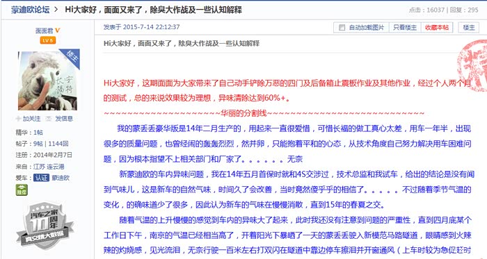

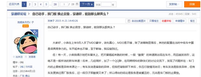

教程参考着两个帖子,都是大神,不是这两个大神的指引,加上跟帖回复,我也不敢轻易下手操作:
http://club.autohome.com.cn/bbs/thread-c-117-40586554-1.html
自己动手,拆门板 换止震垫,蒙迪欧,能别那么酸爽么?
http://club.autohome.com.cn/bbs/thread-c-117-43312868-1.html
Hi大家好,面面又来了,除臭大作战及一些认知解释

工具:
1.刮下来的原车止振板
2.揭掉白色密封薄膜
3,里面看到止振板
4.开始用批灰刀刮

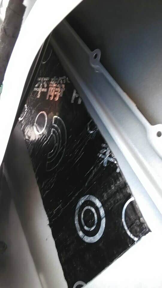

5.铺上新的止振板的效果
