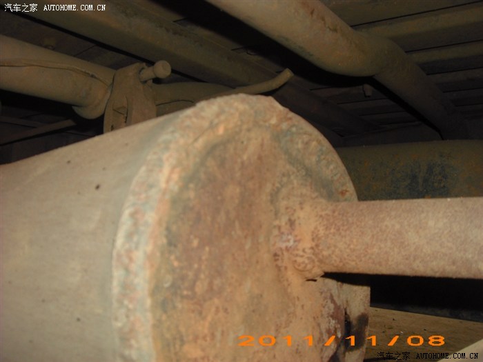

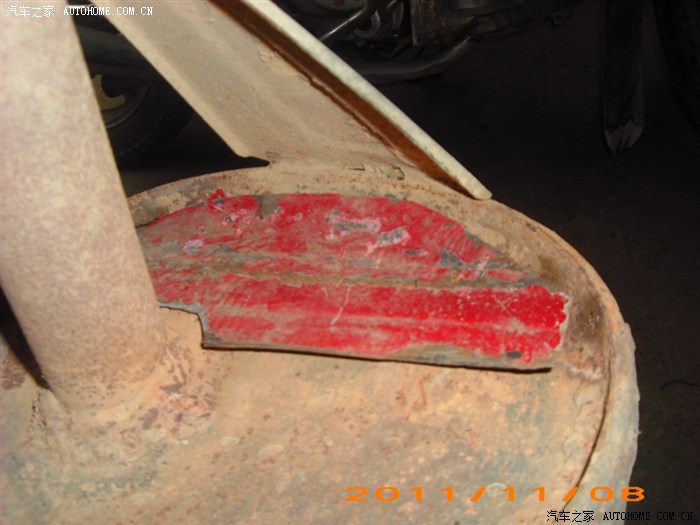

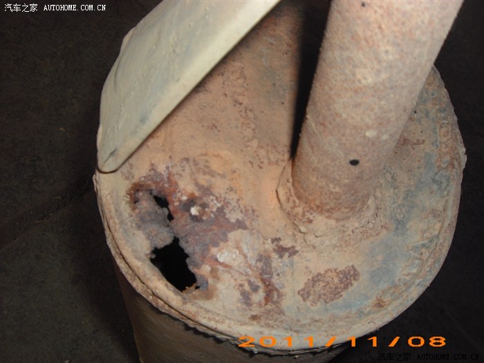

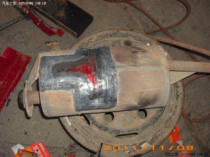

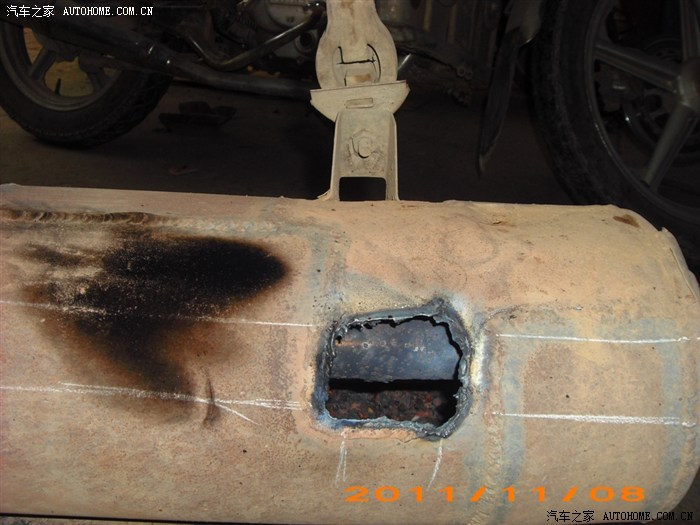

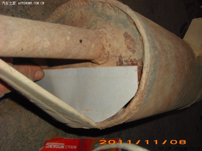

前几天去修理店换后桥轴承,总算把一直困扰我的后桥异响问题解决。今天又发现车后面老突,突,突,的响。钻钻车底下一看排气筒烂了一个洞。这几天下雨没啥事做决定自己把它搞好。
奔车库去,自家的羊,现在市场上买的东西吃不放心,没法子。
自家的羊,
车车出库了
方向盘上贴了江淮车标

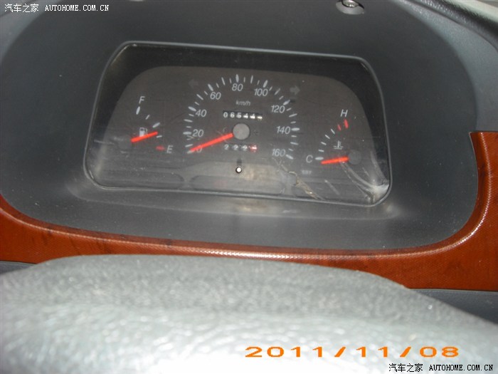

仪表,老款的。
装了个小小的炮。

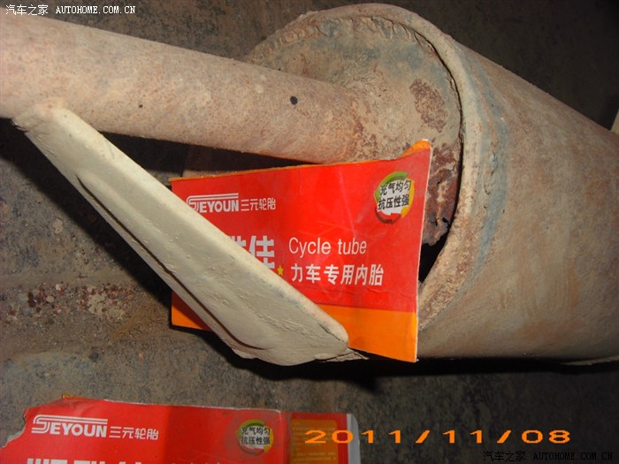

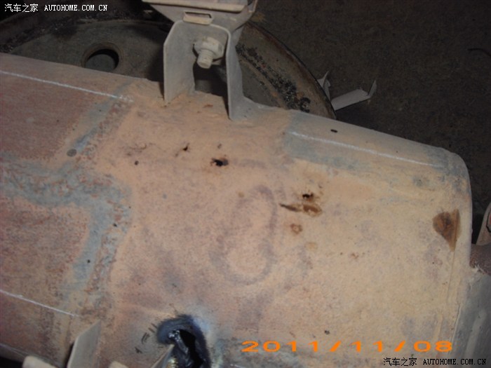

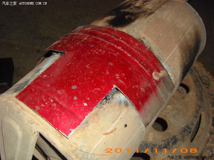

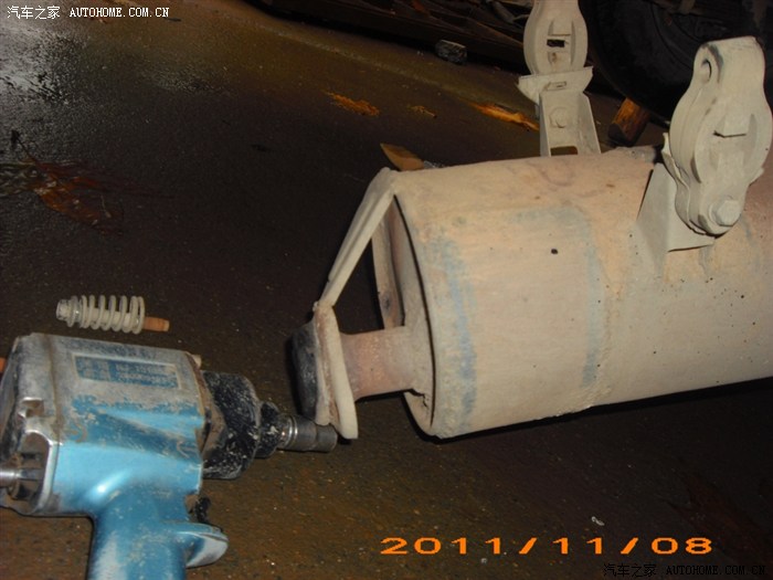

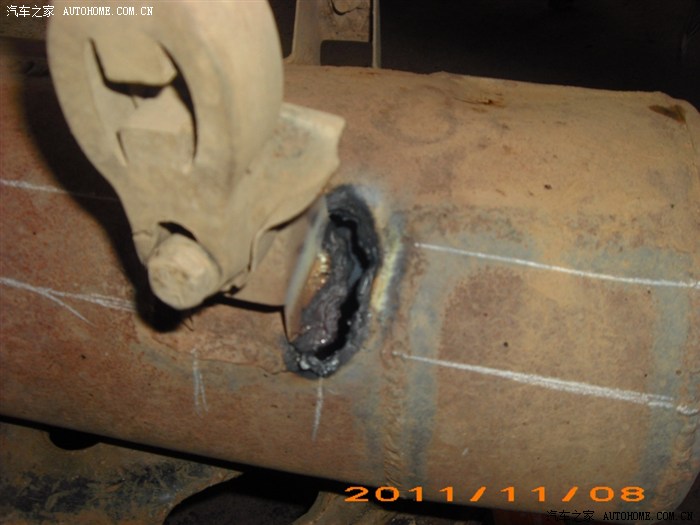

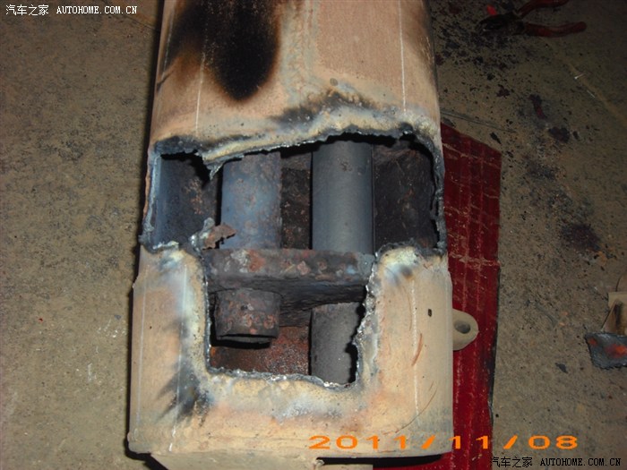

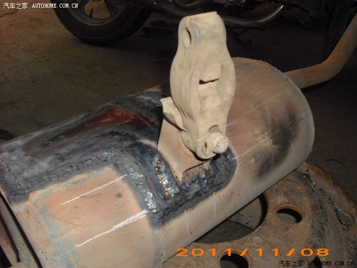

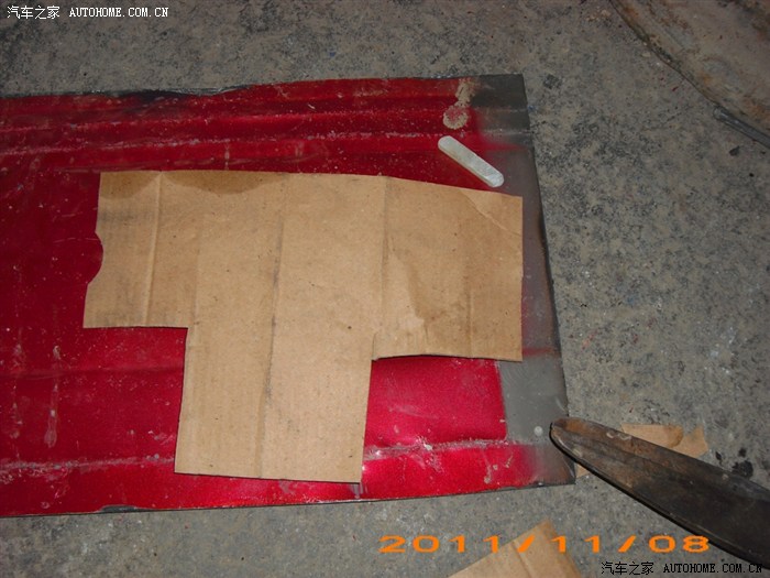

排气筒烂在这儿
下来了

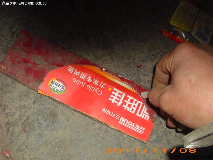

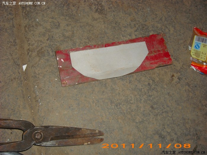

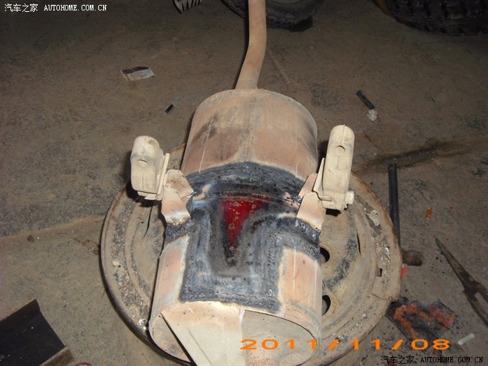

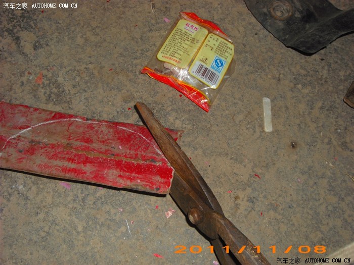

先纸板花样。
在铁皮先。
整平。
开剪。
就这样那。
氧气来也。
搞定

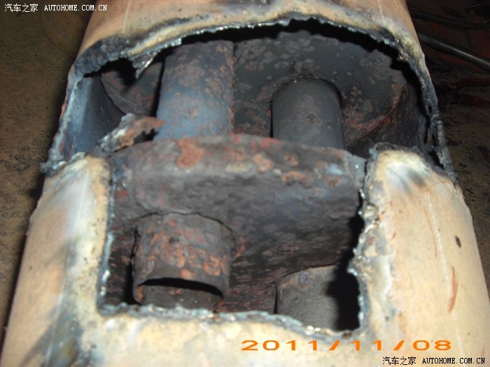

妈的,这儿也烂了,还得再焊。
把这两脚割掉。
排气筒里面就这样,惨。
还是铁皮
来块整的
搞好
焊这两脚了
全搞定,洗手吃饭。

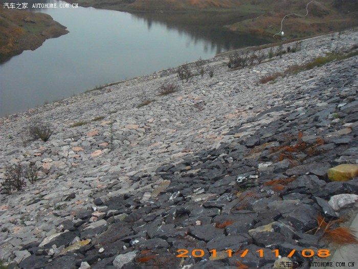

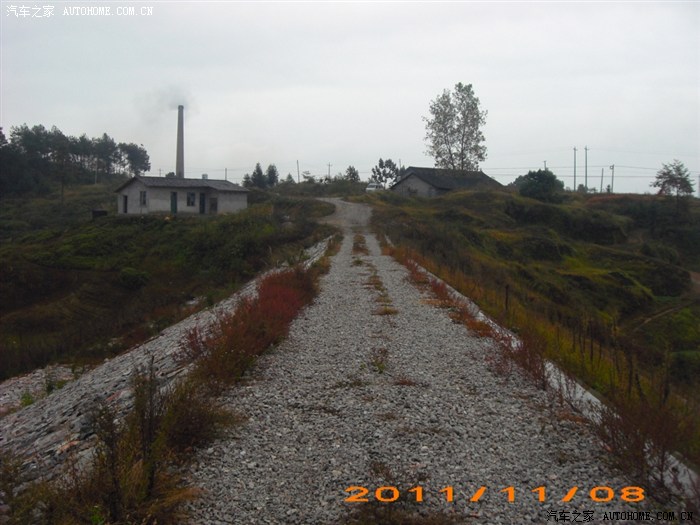

下午有事去了一水库工地拍了些片片大家瞧瞧。现在国家重视水库建设,咱也分他一瓢羹。
看到我地小五吗,老远的在等我。
水库中间一小岛
大坝

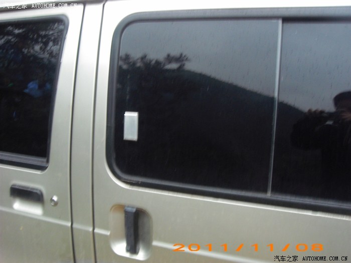

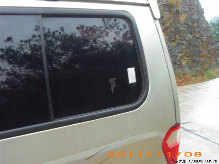

车窗门扣全铝打造。

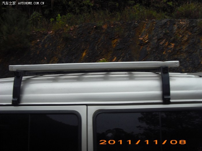

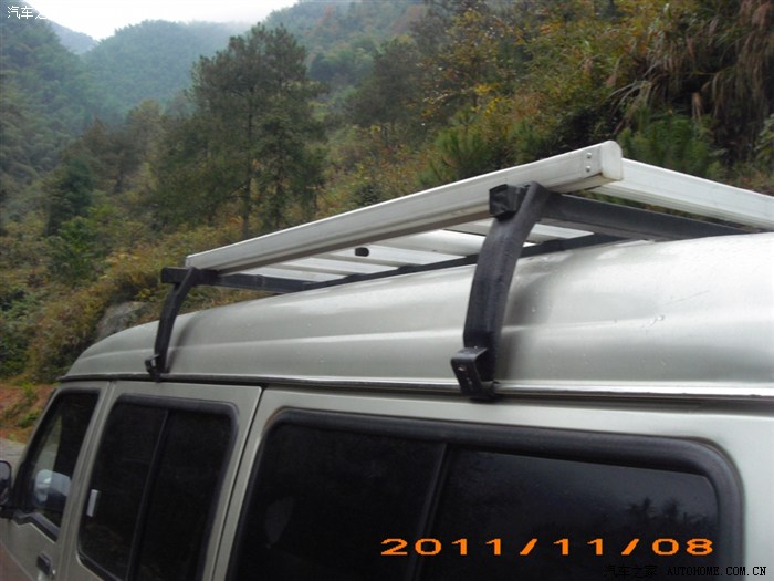

行李架自己动手打造。

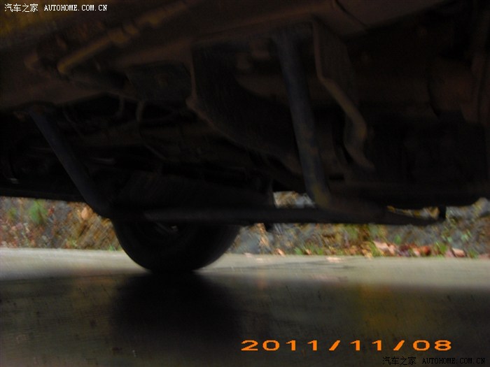

底盘护架,自己动手打造。
