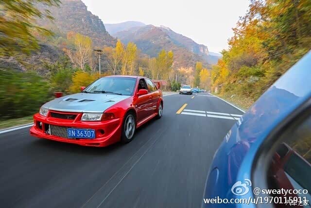

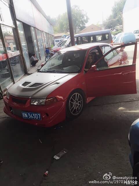

去年夏天收了六代。

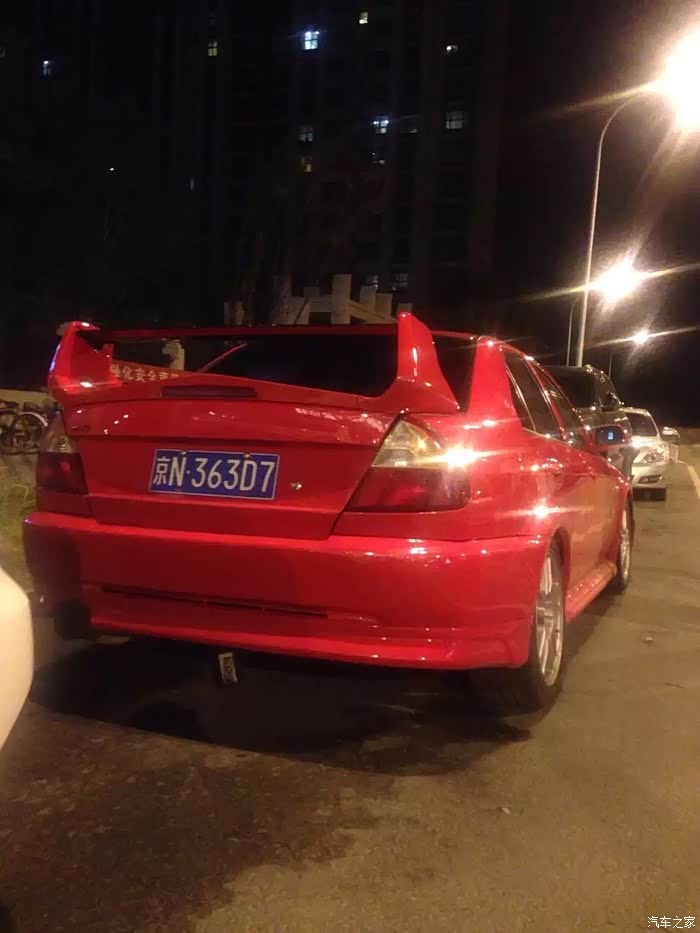

去年夏天收了六代。
我原谅摄影师了。

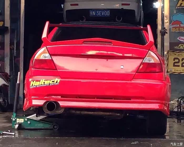

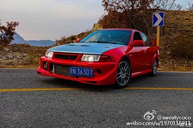

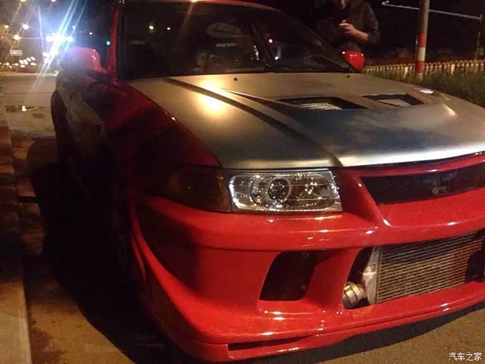

我们的一贯作风就是折腾。拆掉了原厂4G63发动机换上了4G64T,扩缸2.5T,让他更加粗暴一点。五速手动变速箱,OZ轮毂,brembo大四刹车。
如果你经常激烈驾驶那么赛车座椅和四点安全带也是必不可少的。

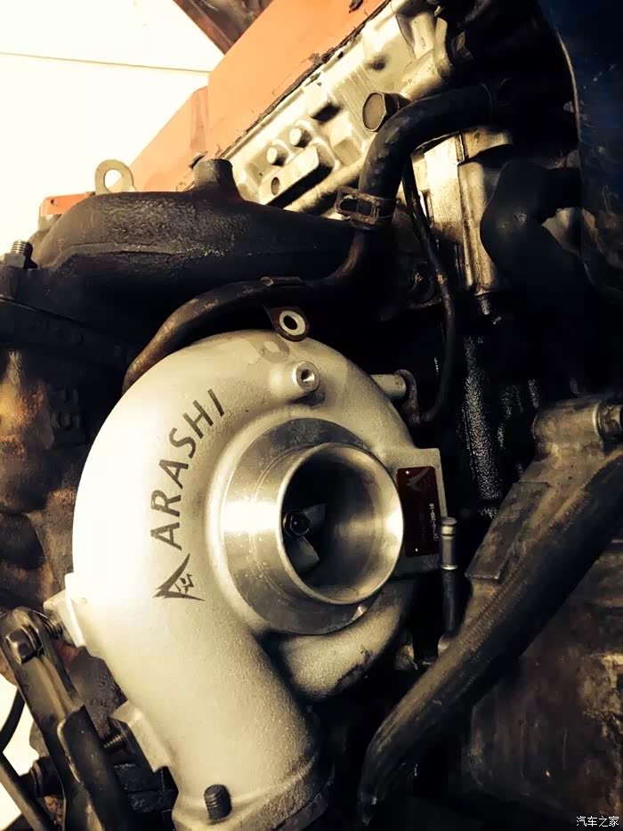

后来发现这些配置并满足不了这只小猛兽,于是。。。。
加大涡轮。

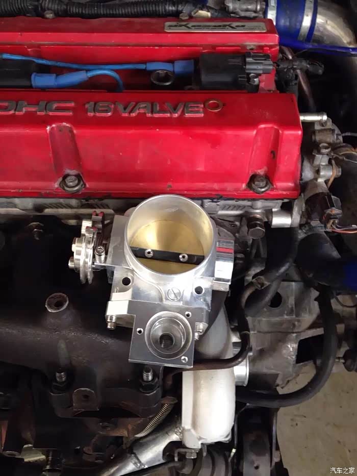

大节气门
6速手动波箱
大机油散热器
咱然后原厂电脑也满足不了他了,再来一个Haltech。完美。
调校完毕后最终马力在400ps左右,扭力能达到500多扭。偏时和原地增压我用后面十代来讲解。

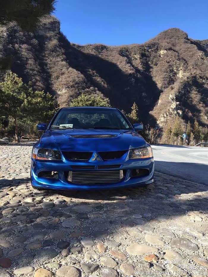

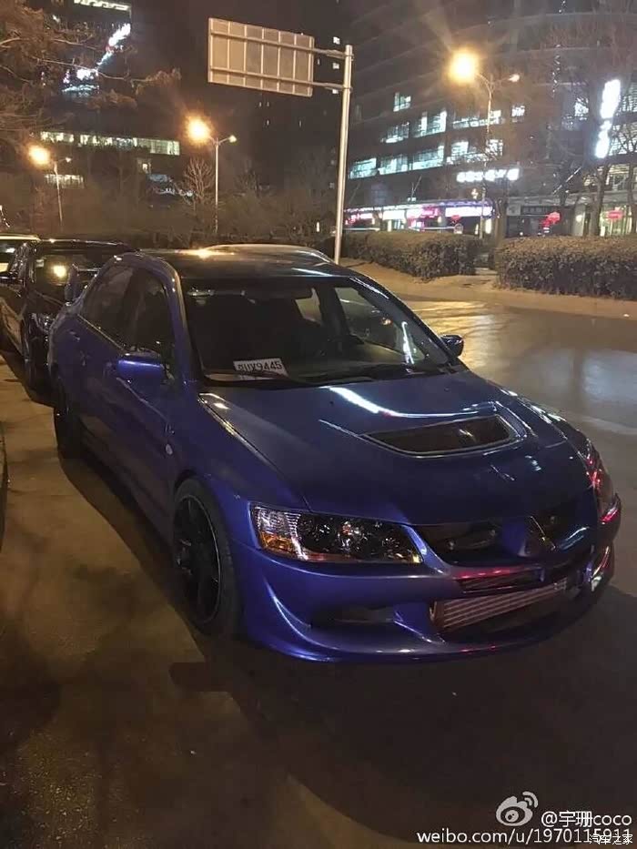

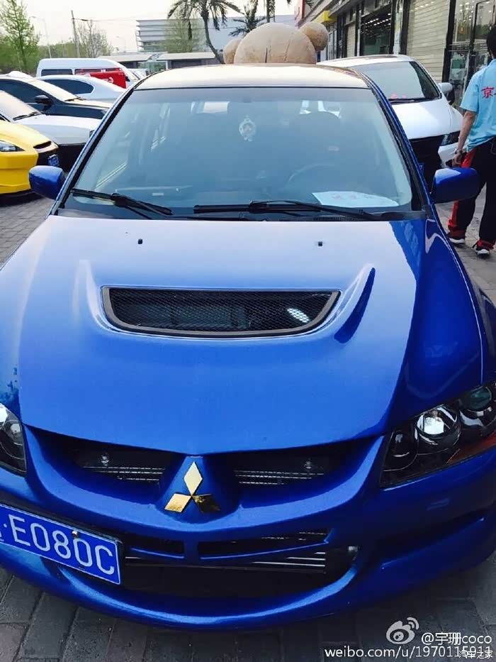

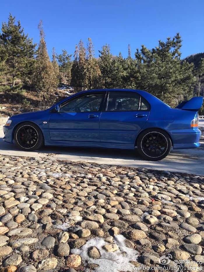

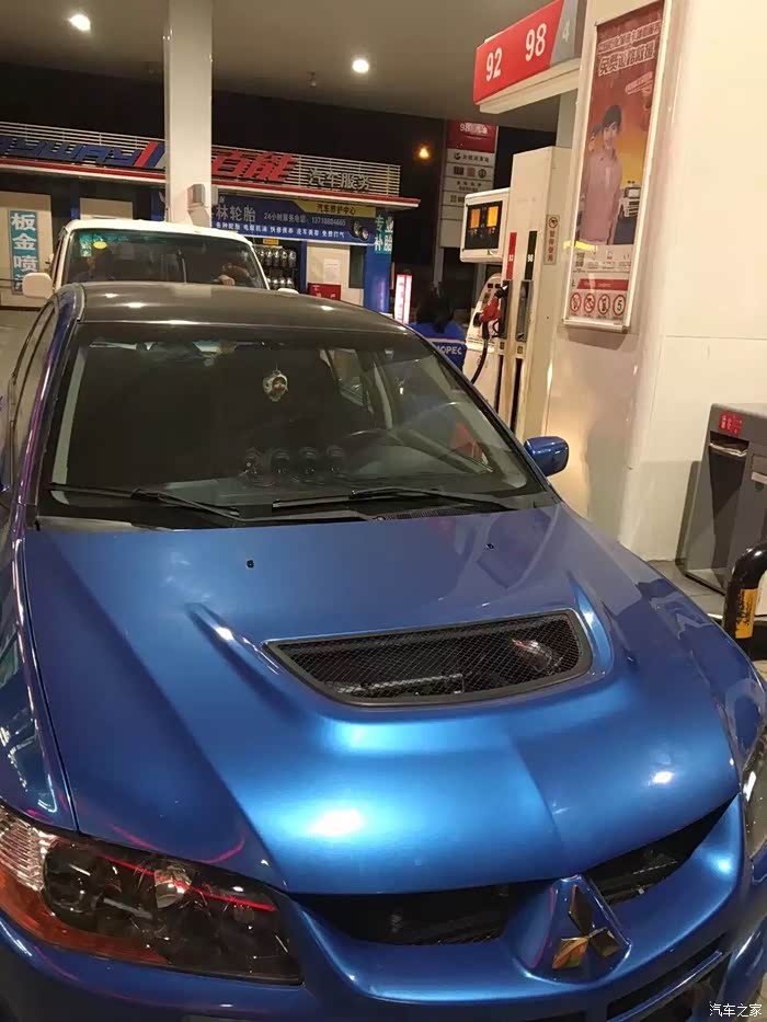

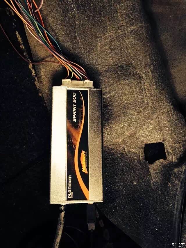

八代刚收回来的时候是黑色的,同样的换了大涡轮,十代的刹车,G25轮毂,haltech500电脑。
我执意的把他弄蓝了。
八代其实是我最喜欢的,所以就更喜欢折腾他。
那会儿对八代真的是爱不释手,一天擦好几遍内饰。后来索性订做了碳纤内饰板。

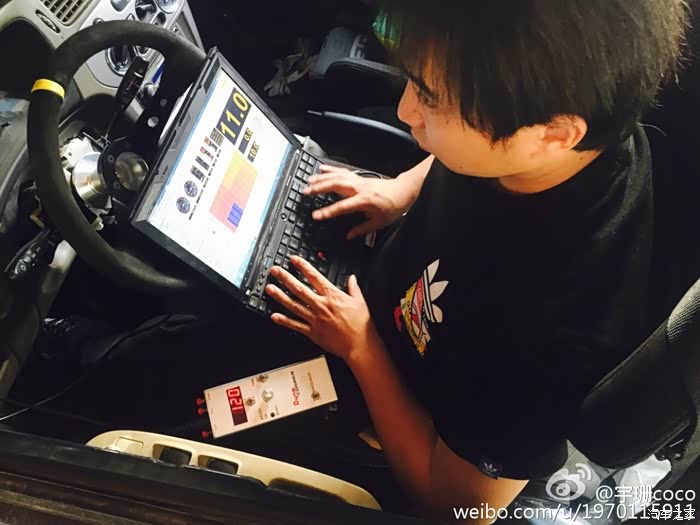

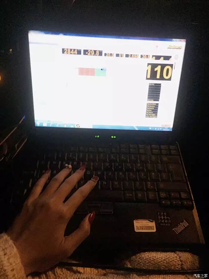

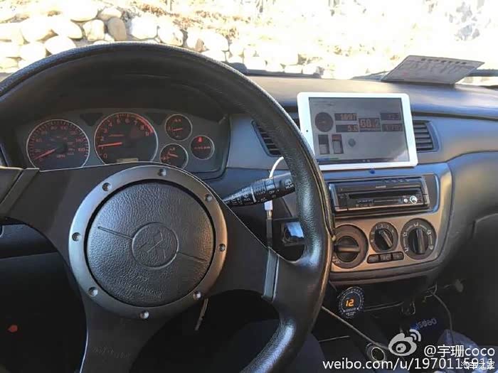

上回发帖子很多车友问我中间那个平板电脑是干嘛用的,其实他就是代替了笔记本电脑,接到haltech上可以随时看数据。
调教好了之后上山小试了一下,顺便看看风景.
这一试才发现500并满足不了八代。

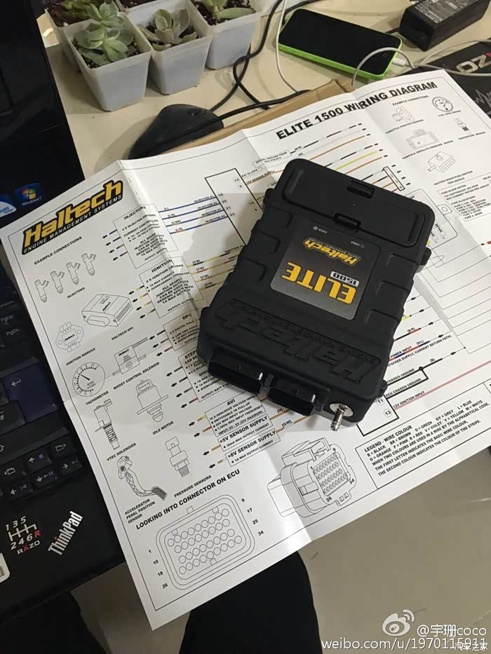

最后心一横上了块1500,区别我就不详说了,简单点说就是500属于上世纪的产品了,一个10页说明,一个100页,1500也普遍用于十代,真真正正的全取代。性能强大,毕竟价格在那,等于往车上装一个当季的新款的LV。
装上之后我就迫不及待的去试车

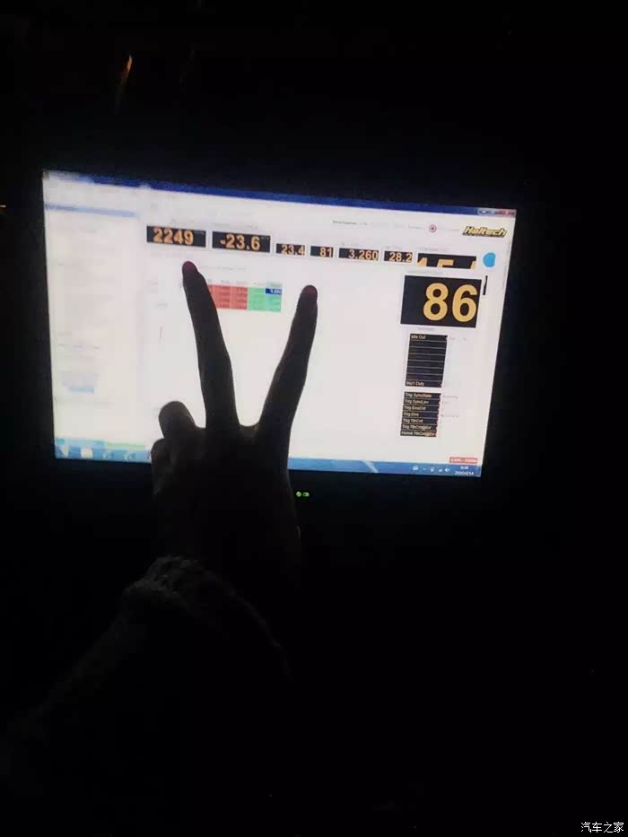

我更是冒着爆机器的危险(其实内心毫无波动,甚至还有点想笑)自己动手调了一下电脑,更是发现1500电脑会自己学习,简直了。。。。
晚上调完白天接着调。但是。。。并没有成功调好。
让专业的来吧。
让专业的来吧。
他在马力机上调的好认真,但是、、这辆不是我的。。。
最后小蓝在无数次搁车之后终于好了。
喂他喝98#汽油

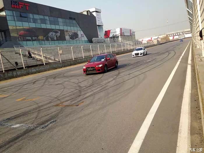

赛道日的时候还去金港溜达了一圈,发现大涡轮起压比较慢,于是换回了小涡轮,就是这么的能折腾。小蓝就变得越来越好开了。我爱不释手的几乎天天开。

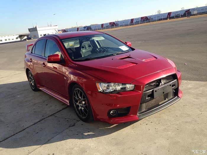

我想重点介绍一下十代。
十代于2007年底上市。代号4B11T的全新发动机,最大功率280hp/6500rpm,最大扭矩422Nm/3500rpm,2.0t排量。
相对于前9代,十代显得没有那么狂躁了。
很多人和我聊天说感觉十代有些失败,有点丧失了evo的战神血统。
我倒是觉得不全然是这样。每个产品都有他的利弊,就像人的优缺点一样。
相对于前9代,十代显得没有那么狂躁了。

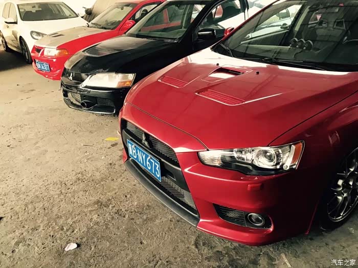

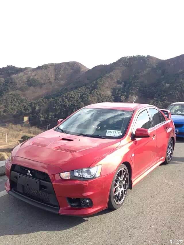

首先从外观来讲,十代确实和翼神有点像
但是三菱的死粉一眼就能分辨出来,简单地说看看油箱盖就行了,evo是方的,翼神是圆的,另外还有宽体,卡钳,轮胎,方向盘,四轮减震,排气声音等都可以分辨。

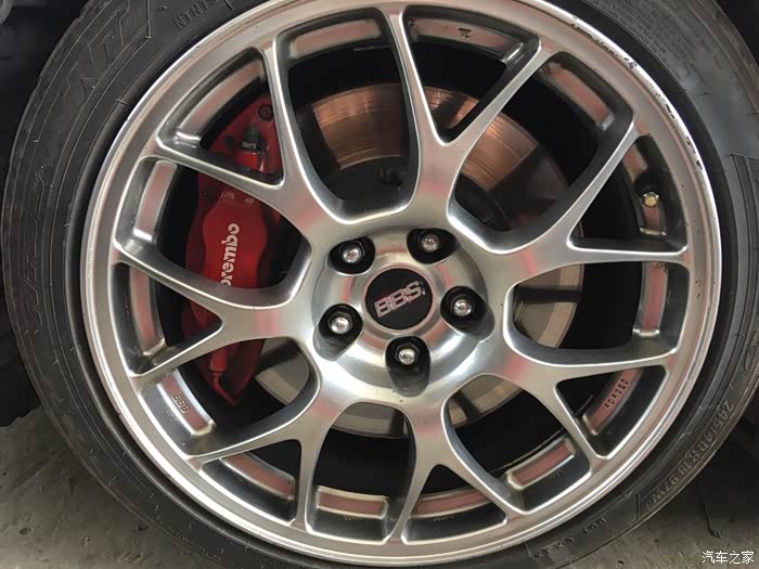

BBS轮毂,brembo大四刹车。

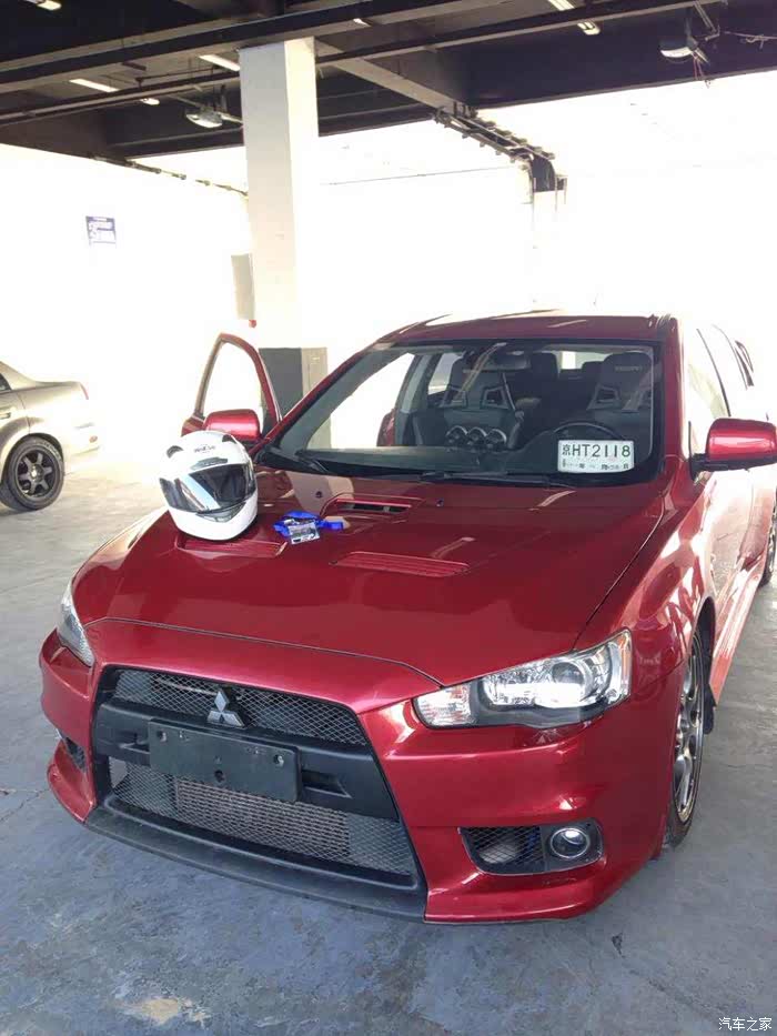

EVO十代08年上市至今,仍然未能成为改装大热车款,与其自身的先进设计有关,许多车主都是怀着朝圣的心态去拥有EVO10。下面我简单介绍一下我的十代。

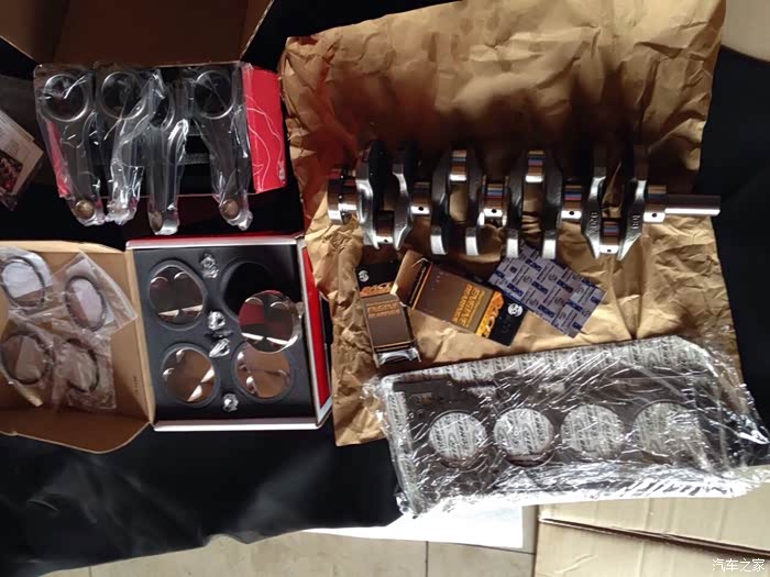

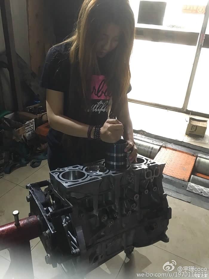

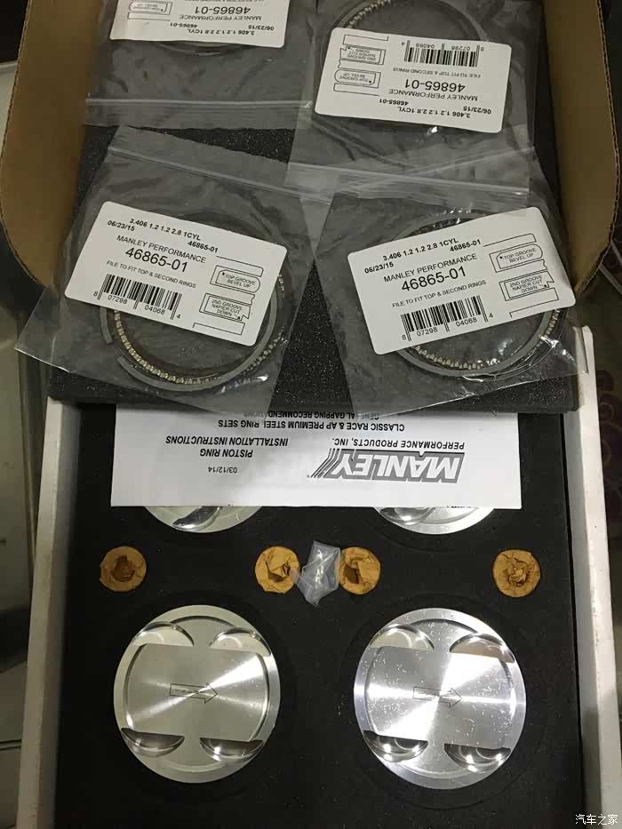

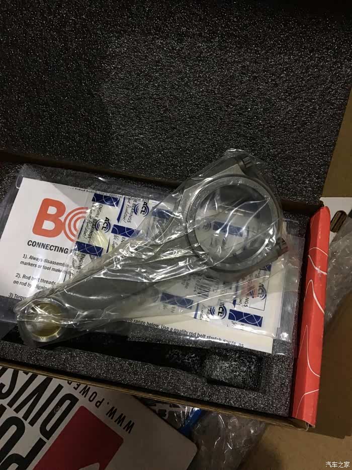

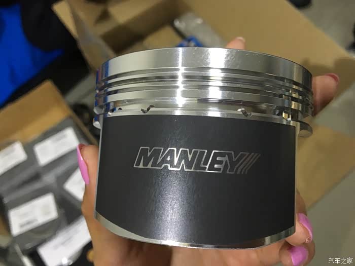

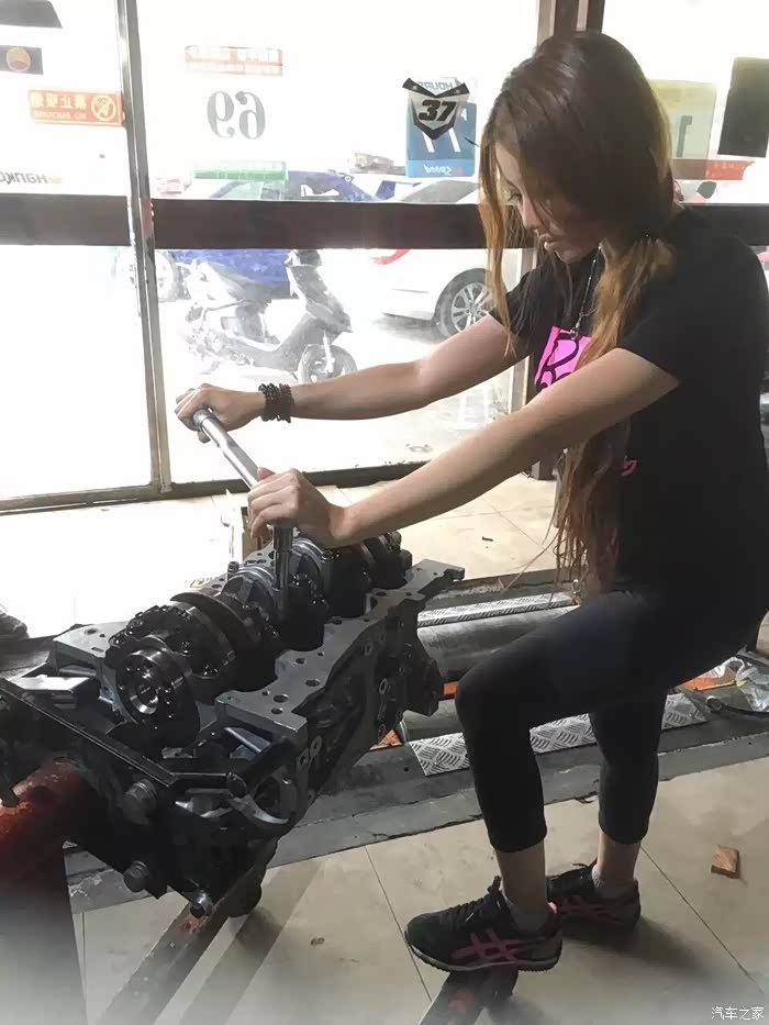

如图,我们的十代发动机锻造+扩缸 扩到2.2cc
之前我在网上看到有车友问什么是锻造发动机。下面的回答可谓让我大长见识。说就是拿锤子一下一下砸出来的。笑尿。
如果让我解释的话,我觉得就是更换一些更高强度的配件,使发动机能承受更大的增压。
锻造的过程我之前发过帖子,感兴趣的车友可以去我的主页看。

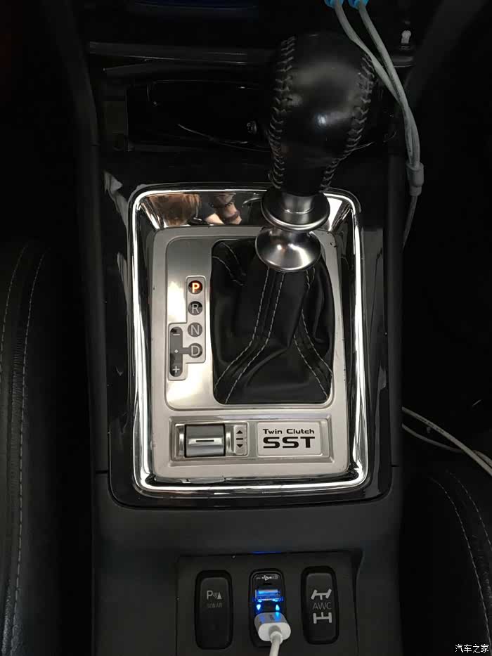

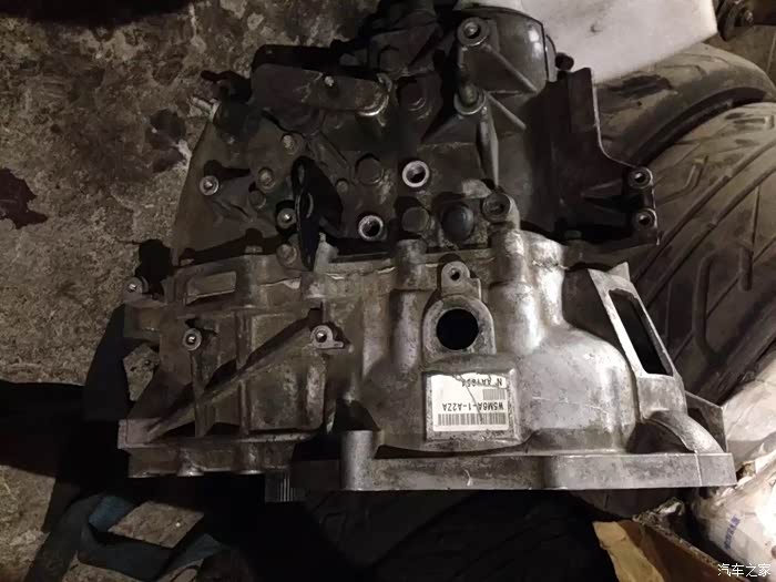

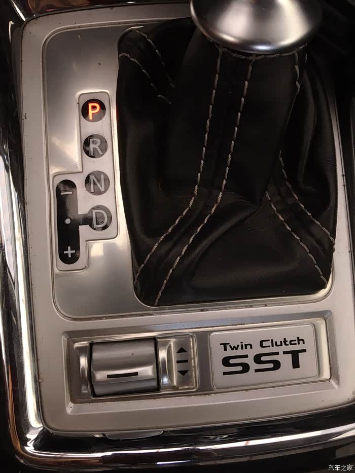

再来说一下备受争议的SST变速箱。
TC-SST双离合器变速箱。这台变速箱为六前速,三菱称之为“TC-SST”系统。变速箱的工作原理跟我们熟知的大众DSG变速箱相似,只是大众的双离合器供应商为博格华纳,而三菱为Getrag。双离合器变速箱的先天优点是既保证动力传递的效率,又有超快的换挡速度,双离合器变速箱将逐渐成为潮流,现在连高性能车也开始使用双离合器变速箱,包括日产GT-R。
很多十代车主都很担心,觉得自动波箱很脆弱,更是有很多车友不惜重金换手拨。我个人倒是觉得sst并不像说的那么脆弱,当然也需要稍微进化一下,就是刷一个强化波箱的程序。不需要大费周章的改手拨。至少我的十代又跑山又跑赛道到现在依然完好无损。当然只是我个人观点。

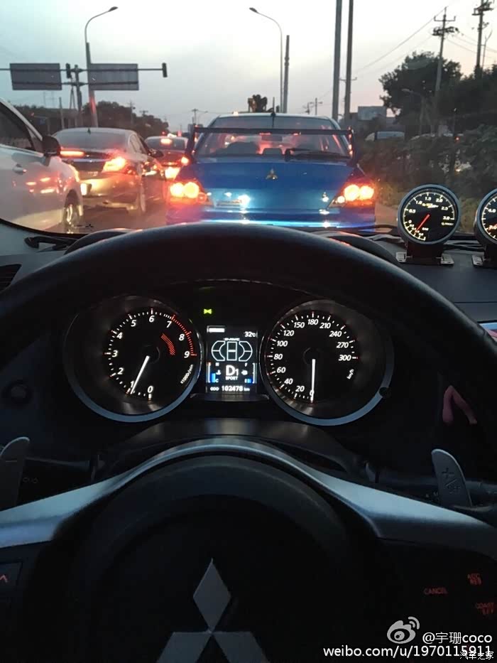

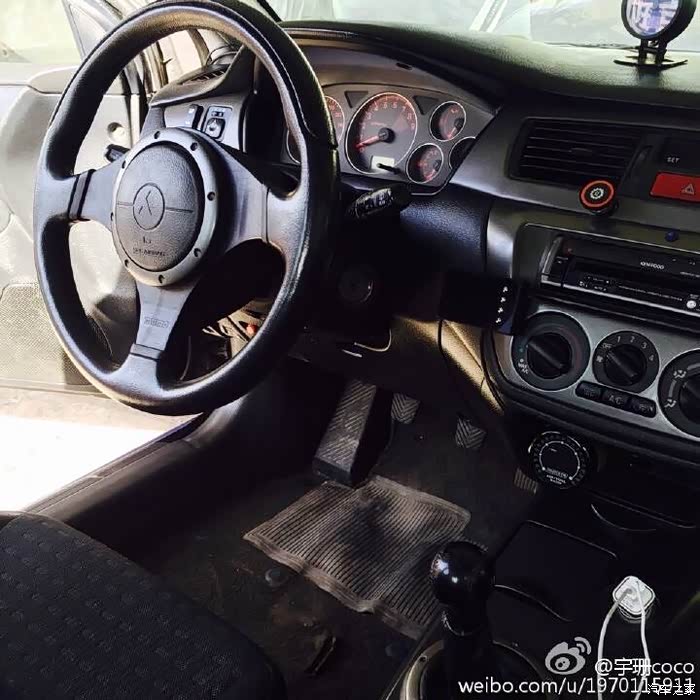

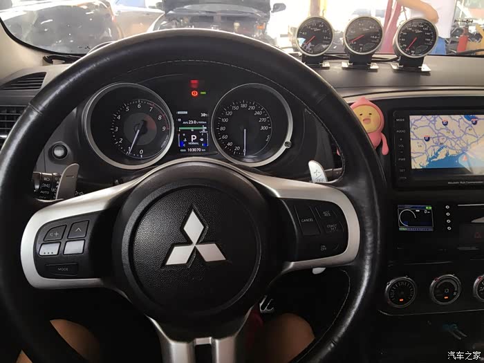

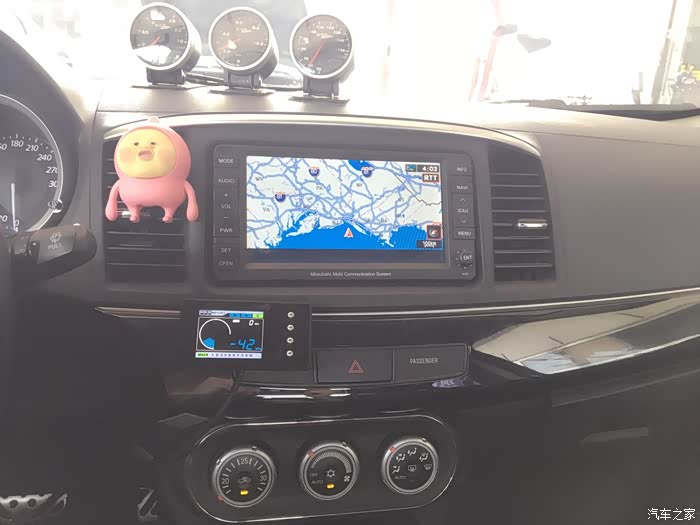

中控台也比前九代更具科技感,仪表台右边的三块表分别是,增压,油压,油温。随时监测数据。屏幕下方的是evc,涡控。
十代的方向盘也更加的科技化了,带有手挡拨片。

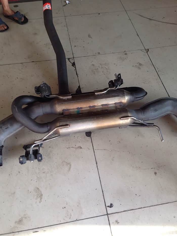

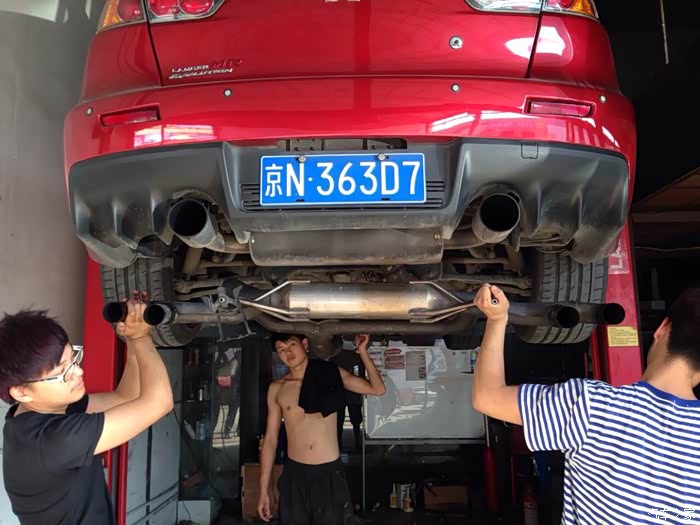

我最喜欢的就是十代的排气,闷闷的,超级好听,因为。。。是GTR的。
由于不能添加视频所以没法让你们听到。尤其是偏时的时候声音更好听。
十代的电脑我用的还是原厂的,但是刷了程序来对应这500ps的硬件。

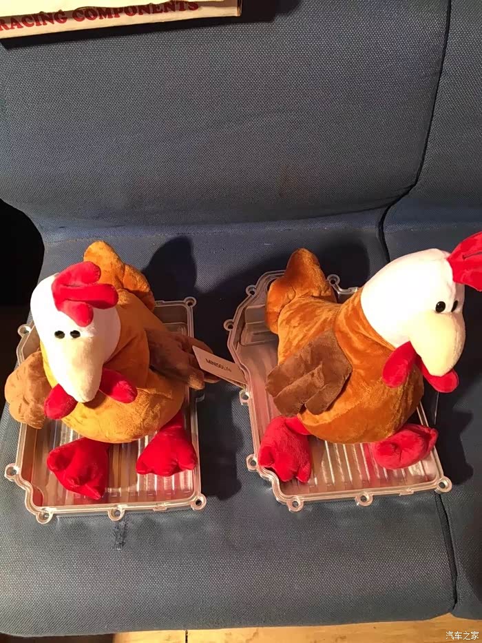

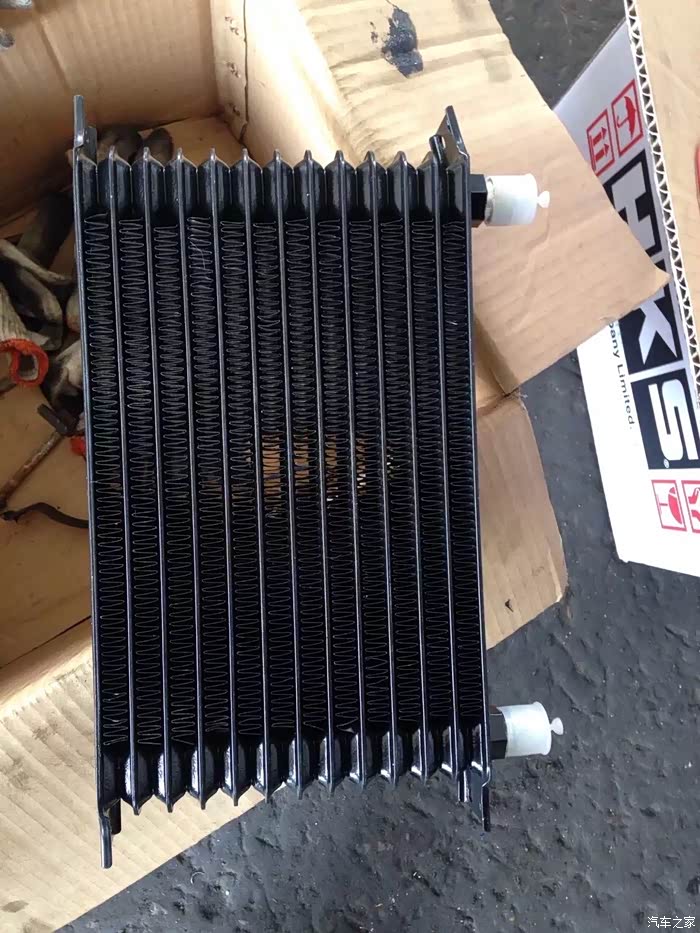

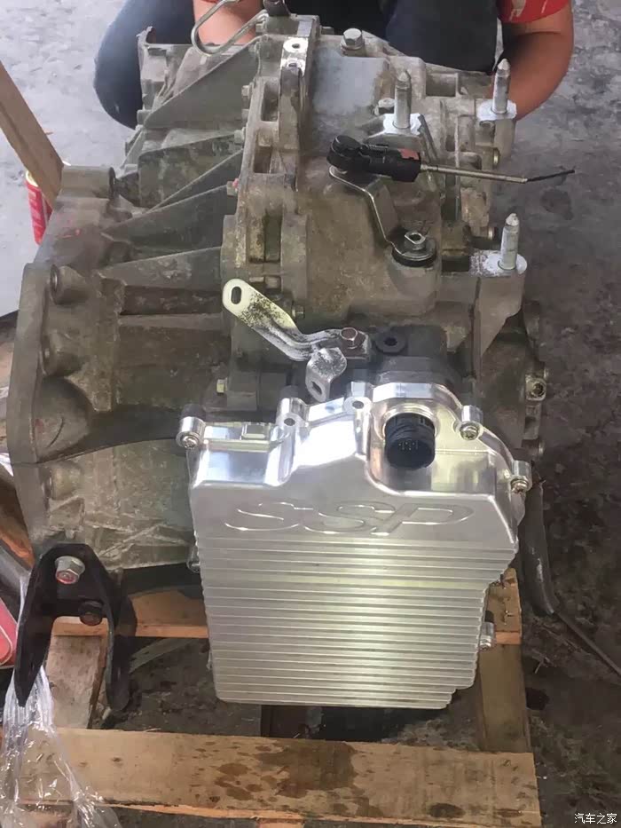

这个像烤鸡盘一样的东西是SSP铝散热壳。
对于炎热的天气,绝不畏惧,更换机油滤芯结构,更换散热结构,更换ssp铝散热壳 HKS DCTF 有了这些,轻松过夏天。
下赛道完全无压力。

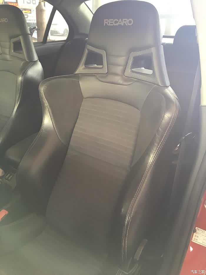

另外十代的座椅也非常运动,包裹式的。
坐在里面可以更好的稳定身体。
在行驶过程中能更好的保护驾驶员。
十代其实对于我们女孩来说更好操控,除了D十代还有一个SS档,反应更敏捷,自动降档补油,完全不用练跟趾。对于手生的驾驶员来说也省去了换挡的麻烦,同时也体验了加速的冲击。
