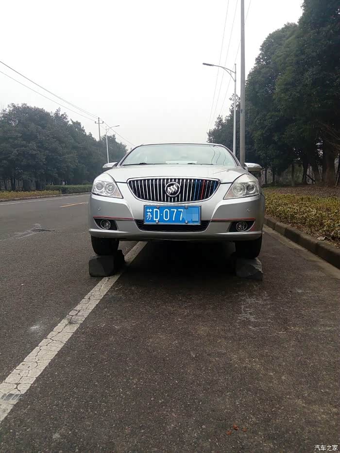

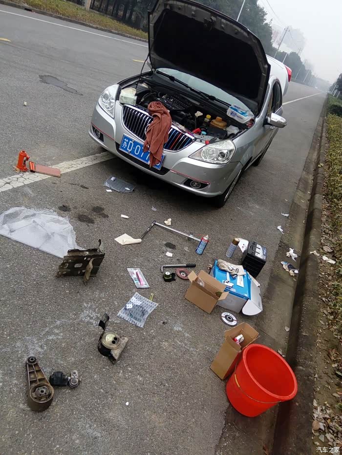

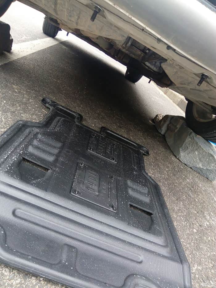

江苏常州这边修地铁找了个封死的路也没人过打扰 找些打砖块点起来拆发动机下护板 先换下面机抓支撑垫
拆下护板4个螺丝

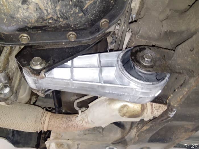

需要更换的下面和左面机爪垫

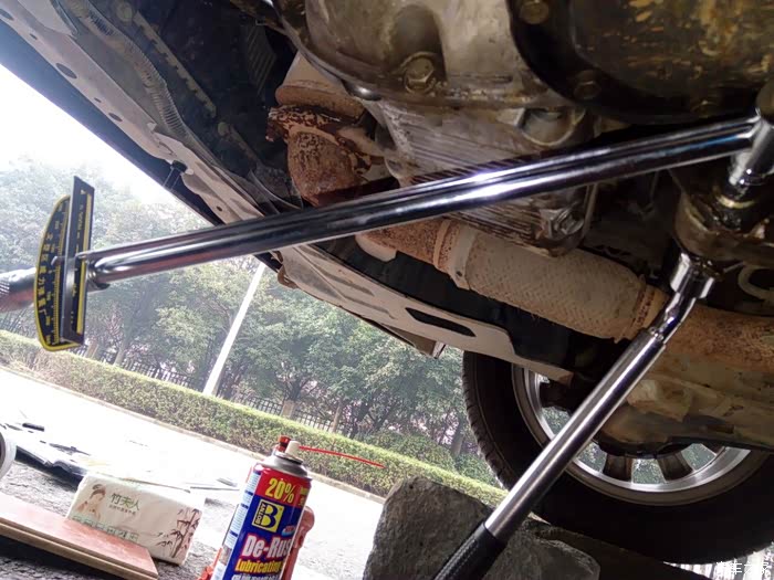

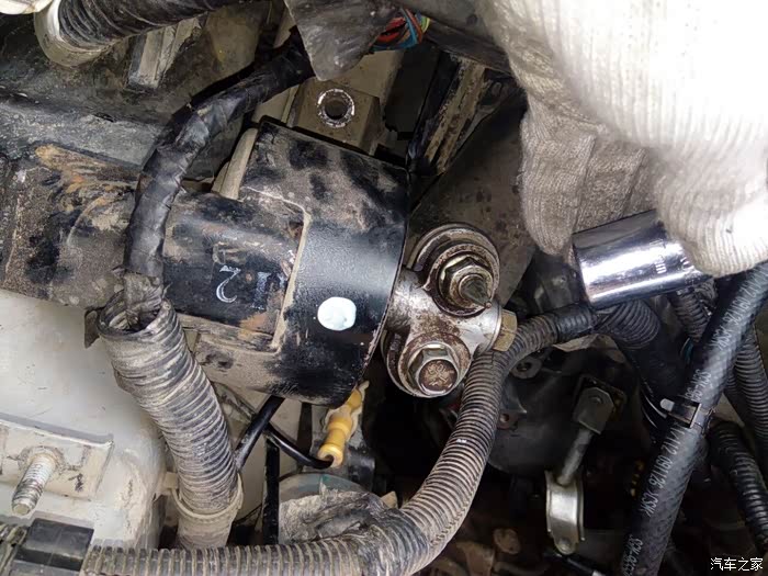

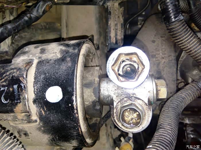

在车子发动机下面中间后面 就是放机油螺丝对面一眼就可以看到 两个螺帽 螺帽一头17mm螺帽 螺杆一头14mm 套筒真备好
真被拆 说真的躺下面用上力 螺帽有点锈 用除锈剂清洗后 还是不好拆 只要把它松动一点就好拆了...

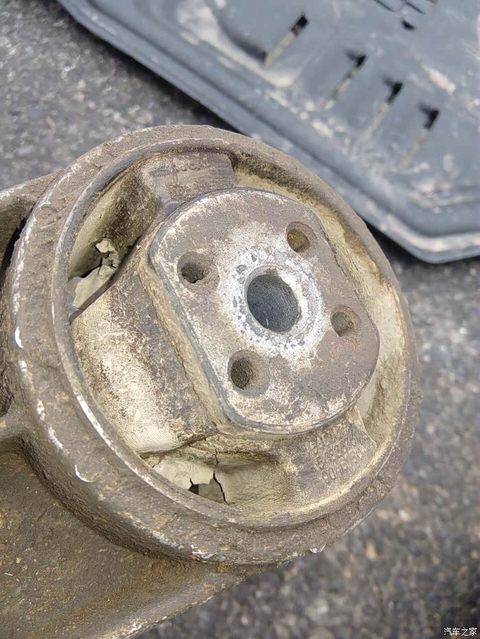

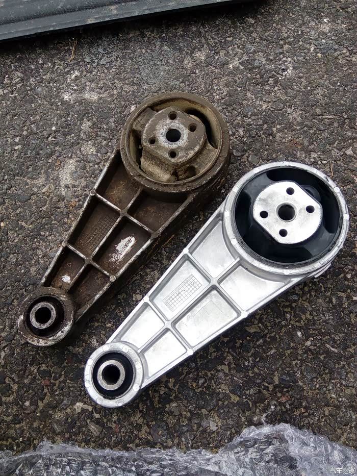

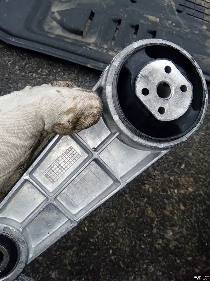

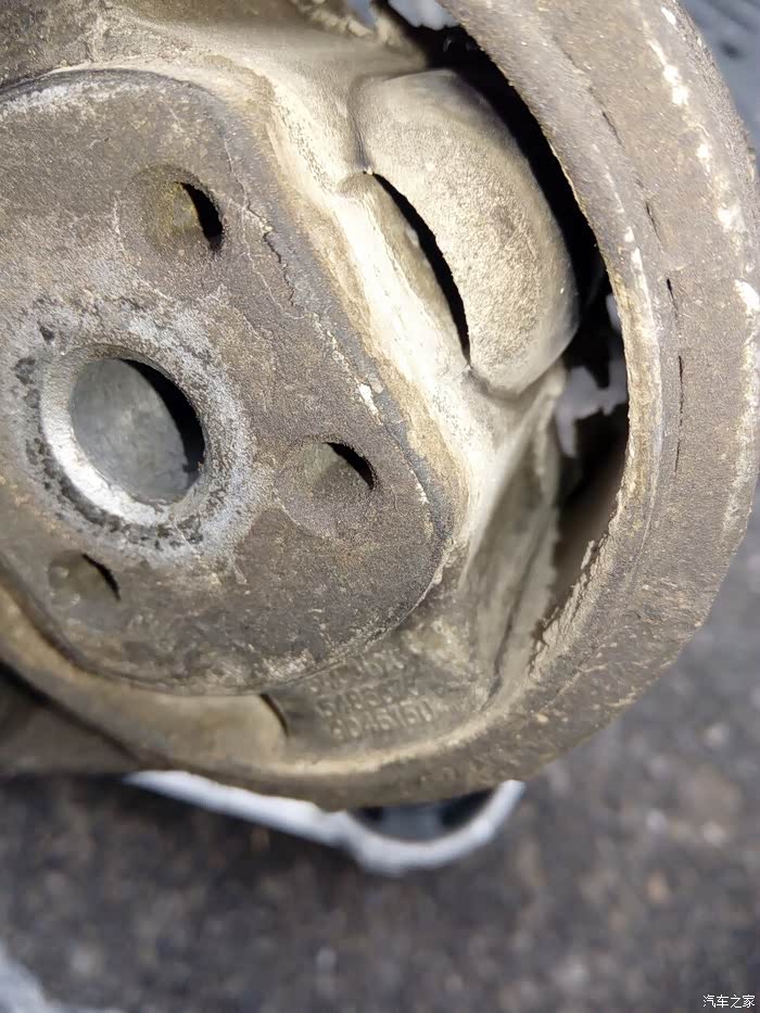

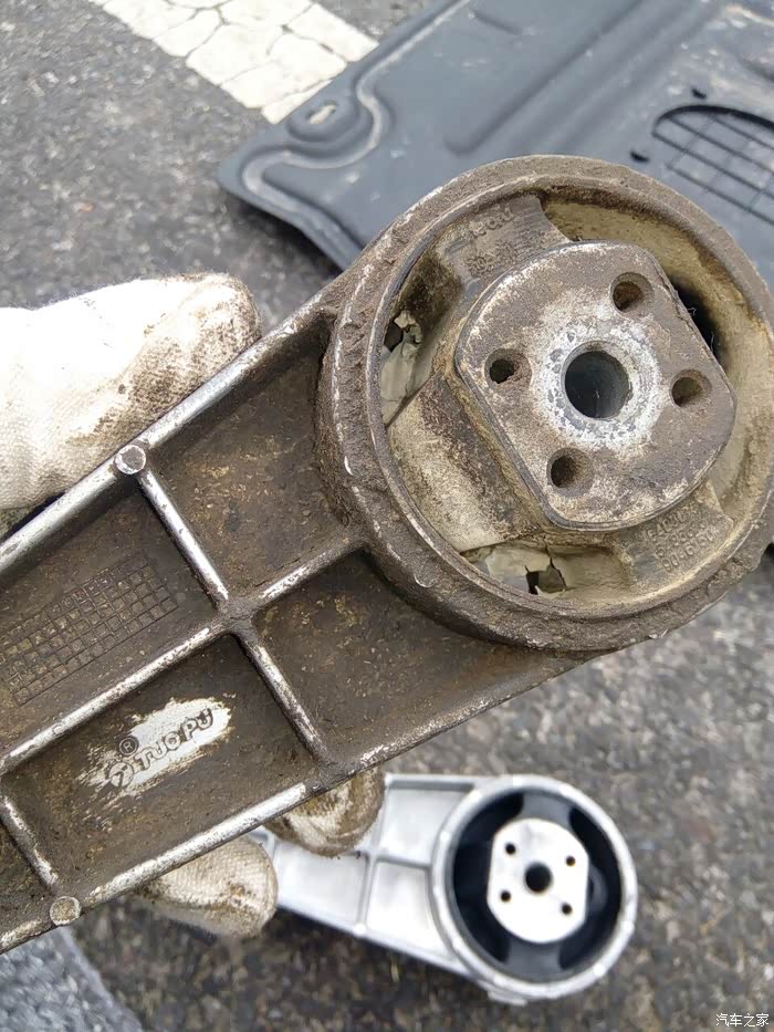

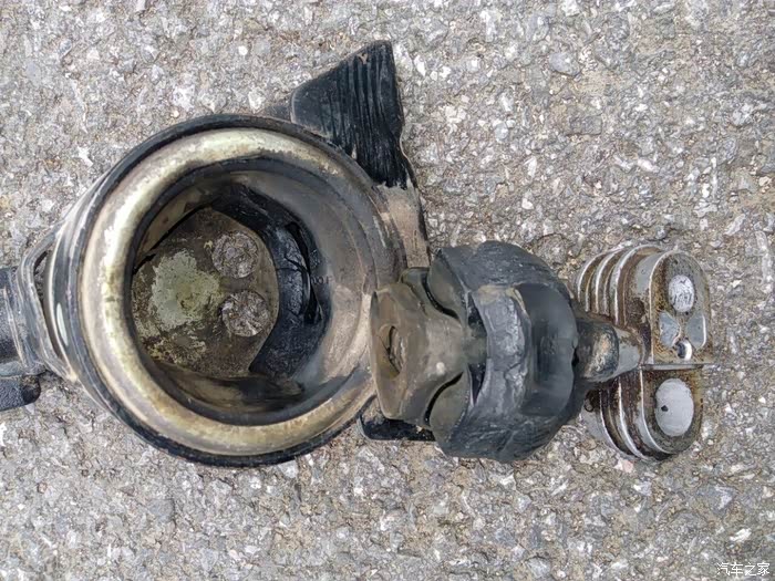

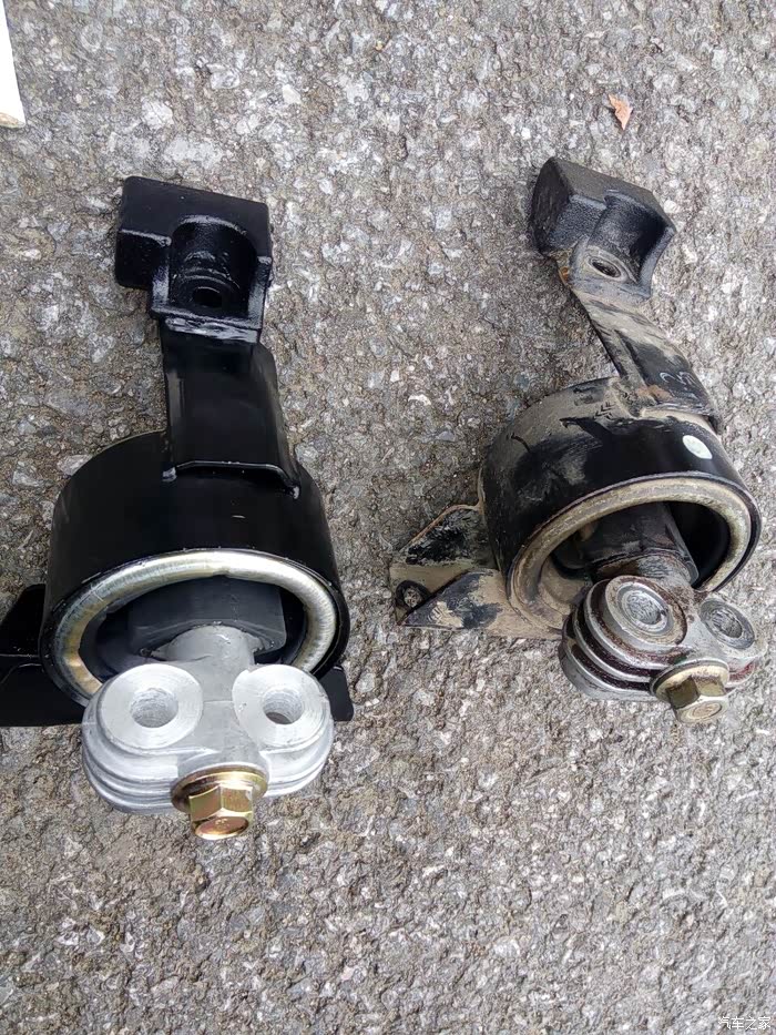

拆下来的放一起合个影对比下 拆下来的原车胶套都是油泥 胶里面好多裂纹...
放大看下...
放大看下另一面...
再看下

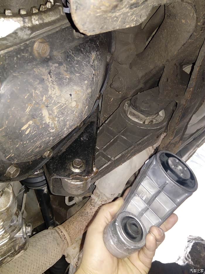

要换上去新的 优士牌子的 上海T B上买的80元包邮
怎么拆下来把新的原路装上 (注意大头处右箭头)方向不要放反...这样子就完成了!!!拆这个下面不用千斤顶直接拆就可以了

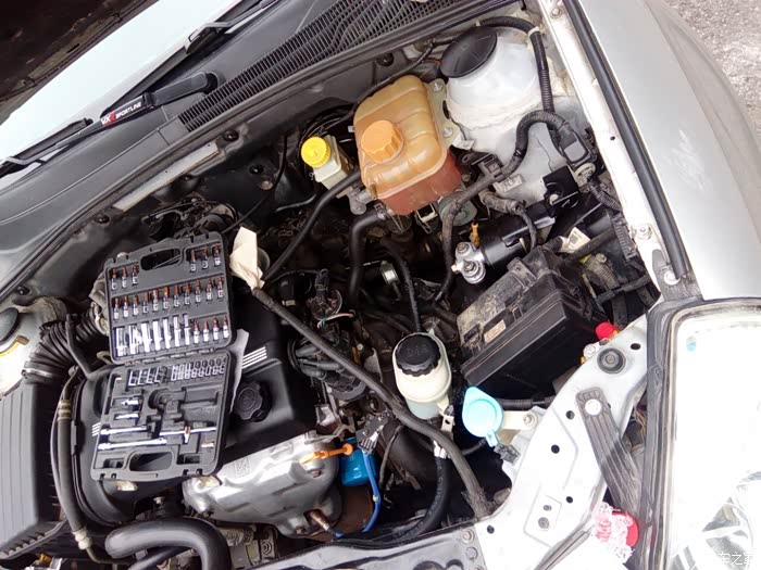

接下右侧来空滤芯下面这个简单上图

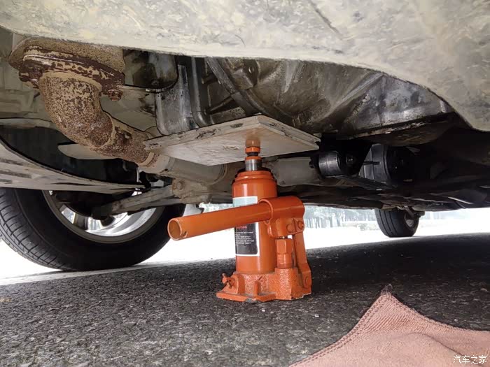

先用千斤顶 放木坂定放机油的那个平面 顶起来拆机爪垫防止发动机掉下来...
拆掉空滤就可以看到一共8个螺帽 都是14mm 用套筒扭力扳手拆 如果没有扭力扳手就在螺帽处用记号笔画上标记 装回去的时候再上到那个位置就可以了 用千斤顶来调节高度 就可以拿下来 如果你的车没有换过就是
我原车的拆下来的 明显沉了 !对了提醒下 这个上面4个螺丝14mm的非常难拆 我已开始用用小的6.3MM的套筒把套筒拧怀里了都没拆下来 后来用的扭力扳手加长杆才拆下来的12.5内经 外14MM套筒.

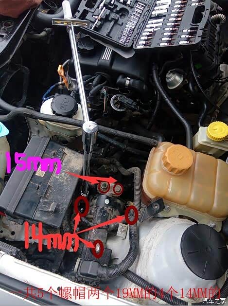

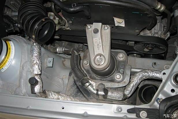

拆电瓶保险盒子下面的 左侧机爪支撑垫 这个要把电瓶和底座 保险盒子拆下 才能看到左支架机垫脚 才能拆下 .... 记得下面的用千斤顶木板顶住发动机防止掉下去

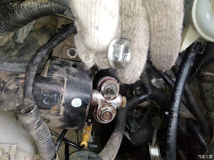

拆掉电瓶和底座 保险盒子拿开 把水箱储水盒 管子拔掉 开始拆螺帽 一共5个 3个 14mm的螺帽 2个19mm的螺帽 ...图上标记的15mm不对写错了是19mm的

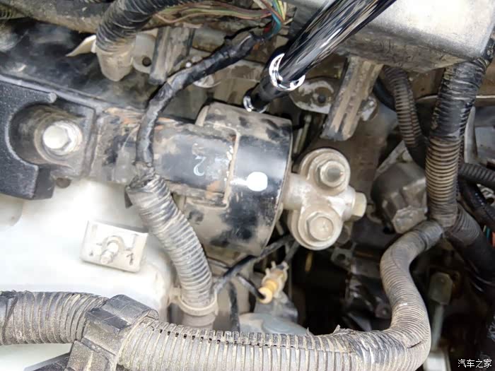

这几个螺丝也不好拆 要用加粗加长杆

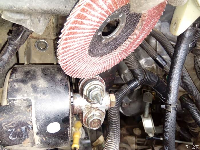

这个地方有个带尖19MM的的 短的套筒不行 要用加长套筒 就这个螺帽贪污我半个多小时没拆下来...
就这两个大螺帽不好拆 有个带尖的更难拆...
就这个不好拆 要准备19MM加上套筒...
我没有 19MM加长太痛 有没别的工具车上只有几个百叶片抛光机还没有 只有用手慢慢打磨那个尖让它短一点 磨半个多小时才磨下去1个多毫米
也不知道这个尖有啥用...
也不知道这个尖有啥用...

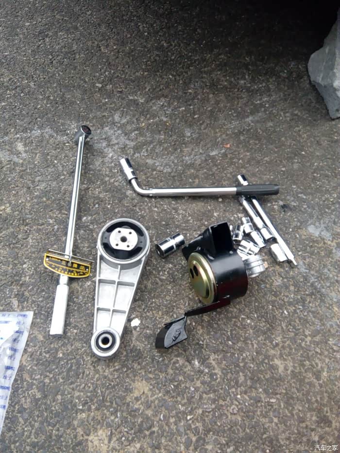

小工具用不到只能拆M10 的电瓶正负极螺帽 和保险盒子3个螺帽 都是10MM的螺帽 电瓶底座4个螺丝 12MM的 准备好套筒加长杆...

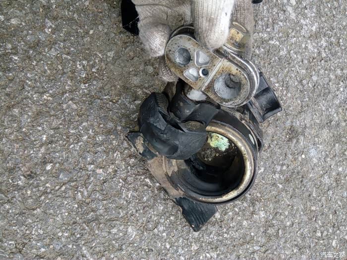

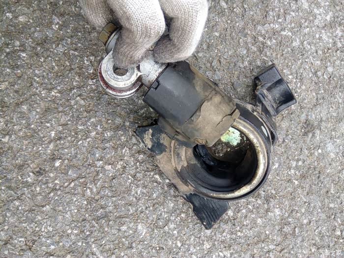

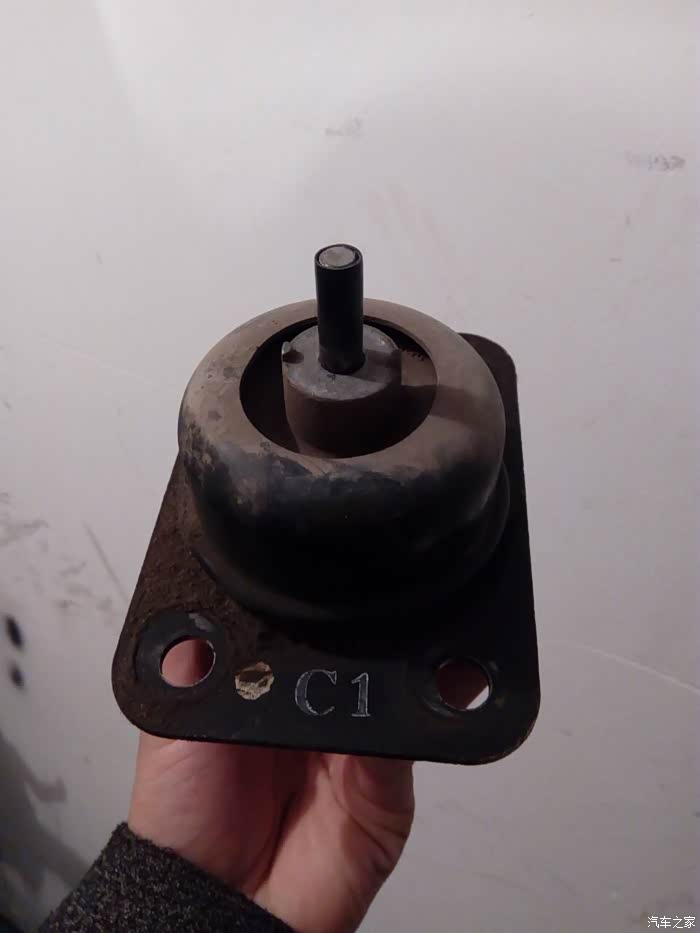

拆下来了放一起合个影 拆下来的旧的吓一跳坏的不能在用了往下看放大图...
用手动动就倒下来了 既然用好久都不知道它坏了...
好多裂纹 老化开裂...
看看成什么样子了 这是放假有时间弄自己拆开拆发现 再用后果可想而知... 把新的原路装回去就可以了

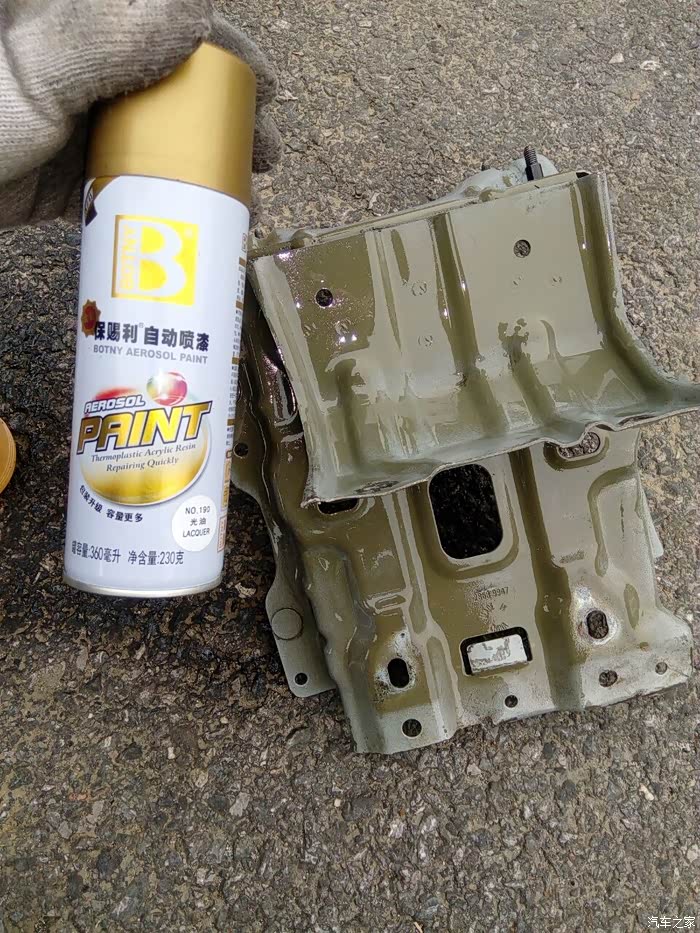

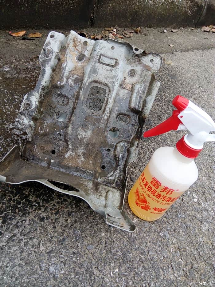

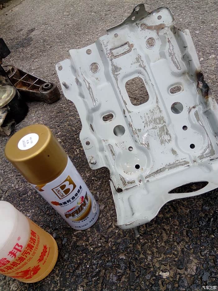

拆下的电瓶底座好多油泥 还有生锈 用机头水清洗 ......
清洗干净用水冲掉油泥 擦干净 喷亮漆 增亮防生锈

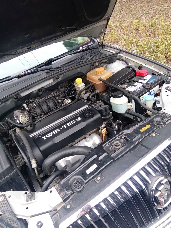

看看效果...
原路装回去 大功告成 一个人弄大半天
