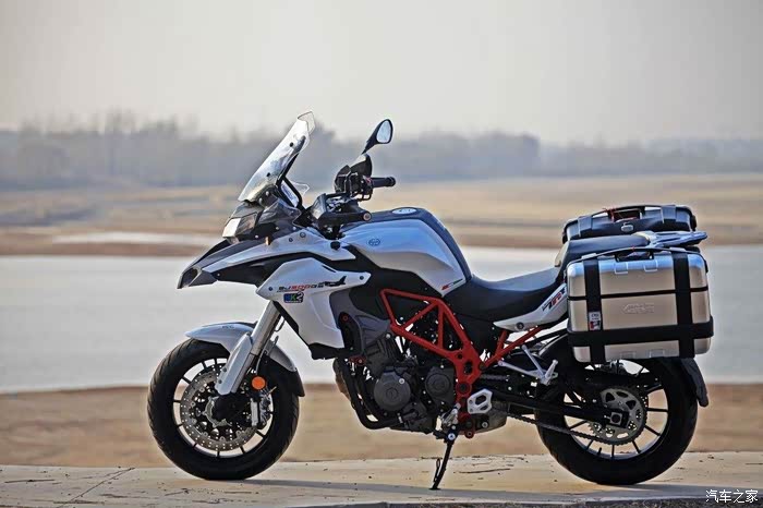

上次写了提车和长途心得,今天去了趟滴水湖,回来看了看,还有一些想补充的,给想买车的朋友一些参考;
1.坐高,个人净身高183,腿长不知道。
虽然坐高780,但是也要看怎么坐,如果是顶着油箱坐,得益于两边较窄,双脚可基本全掌着地。如果是顶着腰靠坐,坐垫就变得宽了不少,双脚半掌着地。或者一脚全掌着地,另一脚搭在脚踏上。考虑到车重比较大,所以估计175以上可以比较舒服的停车,175以下比较困难。

5.问题
目前车本身没有任何行驶问题,但是发动机报警,原因不明,已检查氧传感,机油位置,防冻液。ABS,均未见异常。
经过今早的尝试已经消除报警标志,原因未知。
具体操作方式如下:1.钥匙断电位置,油门到底,15秒。2.油门到底不变,钥匙转到通电位置(注意右手电源开关最开始就是打开状态)3.松开油门 4.钥匙转到断电位置。稍等数秒,重新打开电源,点火,故障灯熄灭。
感觉是程序错误。
后期如果有什么其他问题,我会及时更新和大家分享
