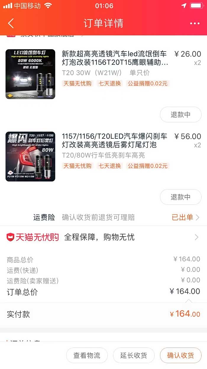

1,再网上购买飞利浦LED刹车灯4个,LED倒车灯等2个,(刚开始买的LED等太长了,根本装不下,示宽灯的空间很小的,所以要买短的灯),T20双丝刹车灯灯座2个(一定要双丝的),T20倒车灯灯座1个(单丝)

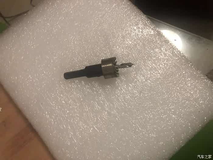

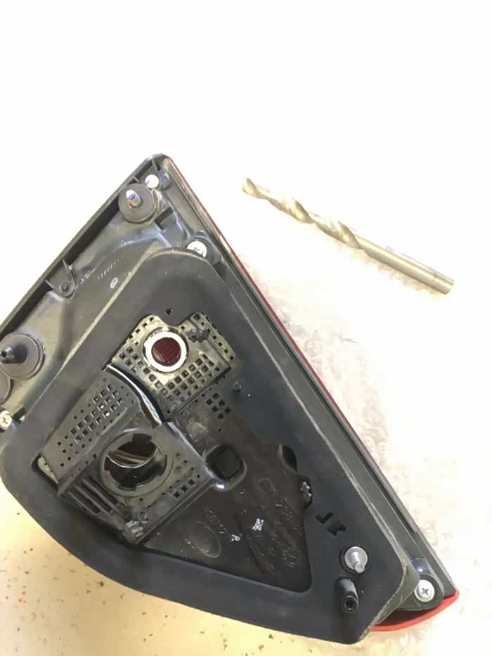

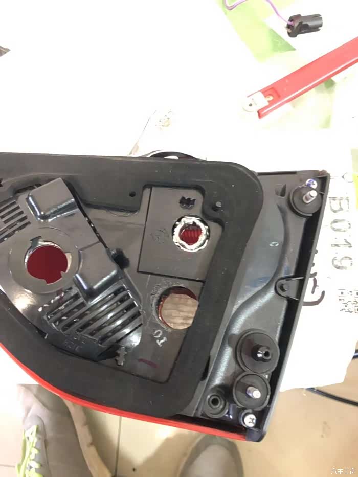

先简单的说下改造过程吧,图片在后面,图片比较少,因为就我自己一个人操作,没谁帮我拍。最终效果有就好。首先拆下后备箱的尾灯拿回家,改刹车灯需要在原来示宽灯的位置改,示宽灯是T10的灯和灯座,很小的那种,就需要扩孔了,可以用洛铁扩大(样子会比较丑),我用的是电钻打孔,用的21mm的扩容器(有图),这个根据LED灯的直径来的,要斜着钻空,太正的话后备箱的铁皮会挡住,尾灯安装不了(这里返工了一次,浪费好多时间)。有原装倒车灯座的打一个空,另外一个打两个。打好后用热熔胶加高灯座位置。弄好后就是装车上试灯了。

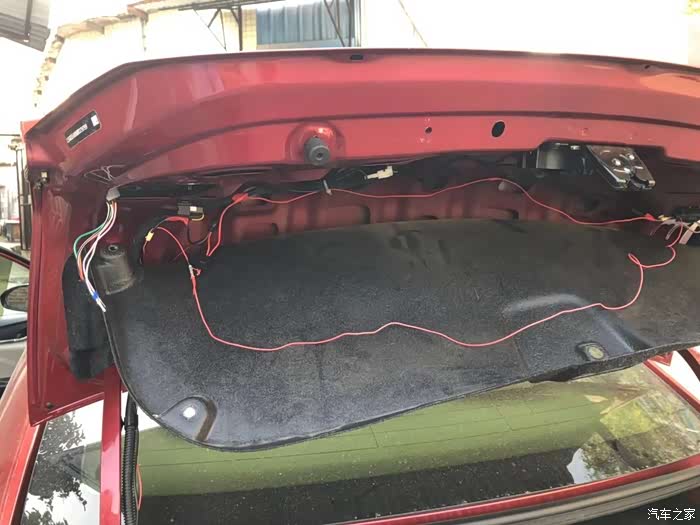

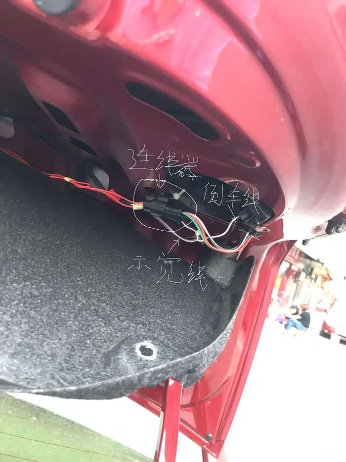

试灯这里就要接线了(需破线,最好买接线器, 我这里买了的,有图),原车后备箱上就只有倒车灯,示宽灯,雾灯不管他。示宽灯座剪掉,引出刹车线接上新的双丝灯座(用连线器3P),接刹车灯电线是用接线器插到原车刹车灯的接头处,不破线的。破线处就是原来示宽灯座去掉不要,也就破了示宽灯的线,加装另外一个倒车灯电压,只要在原来的倒车灯接口处用接线器引出倒车电压就可以,也不需要破线。

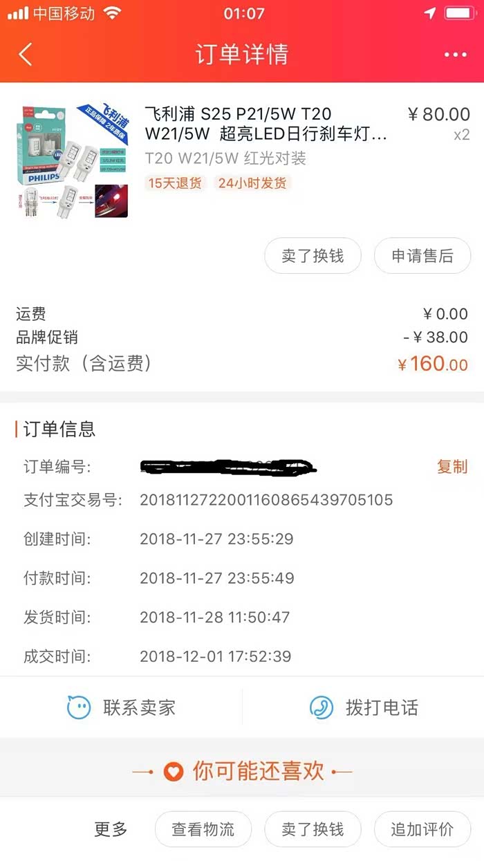

然后算下成本,和网上买的总成相比便宜很多,6个LED灯160块(我买的飞利浦的,感觉靠谱点,也有便宜的灯),加上扩容器8块,接线器27块(买多了些)。灯座23元。加起来就200多块钱。)

配角,21mm扩容器,开孔用,

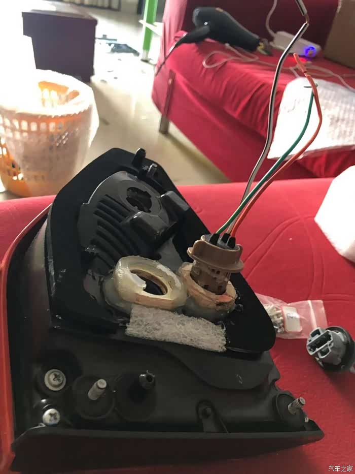

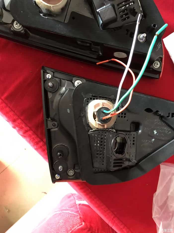

左尾灯,已经开好倒车灯孔了,左边孔是原雾灯孔,,上边是原示廓灯孔(很小的,加工了下)

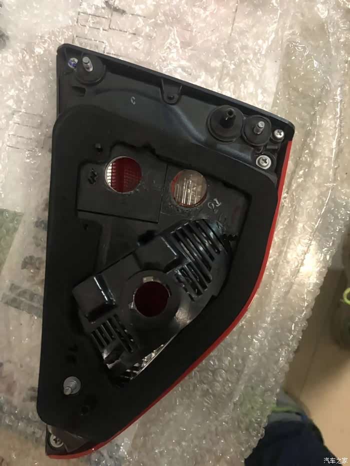

原装右尾灯,未经加工的。

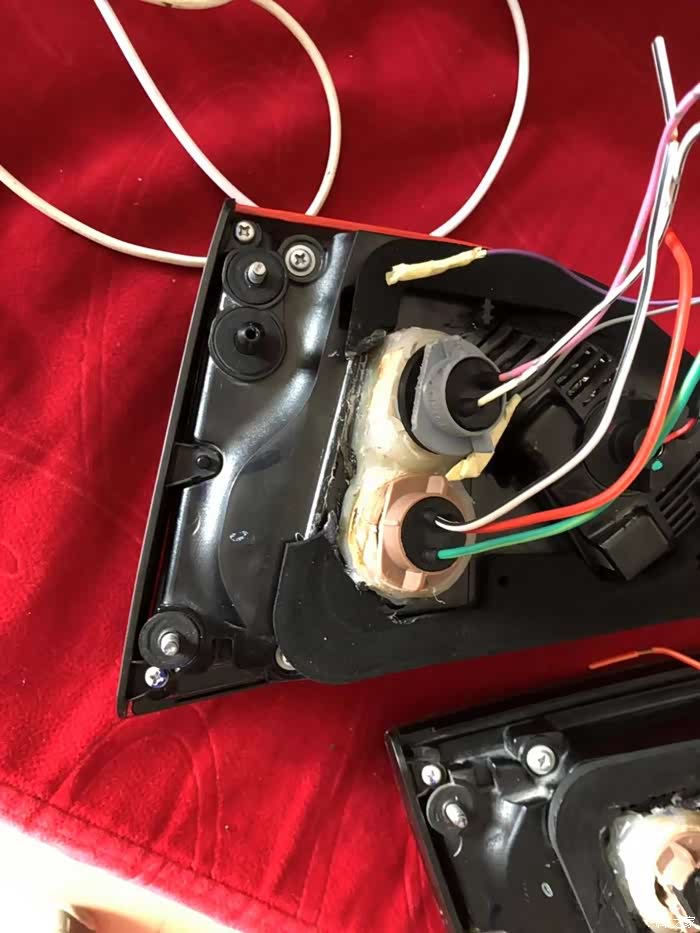

左尾灯,孔已开好。

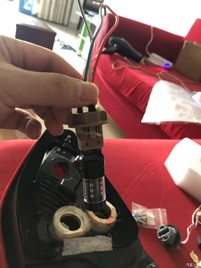

右,已做好的,用热熔胶加高的灯座位置,
左,已做好,黑色泡沫弄坏了些,泡沫用来防水的。
后面自己加了层其他的代替,勉强做下防水。

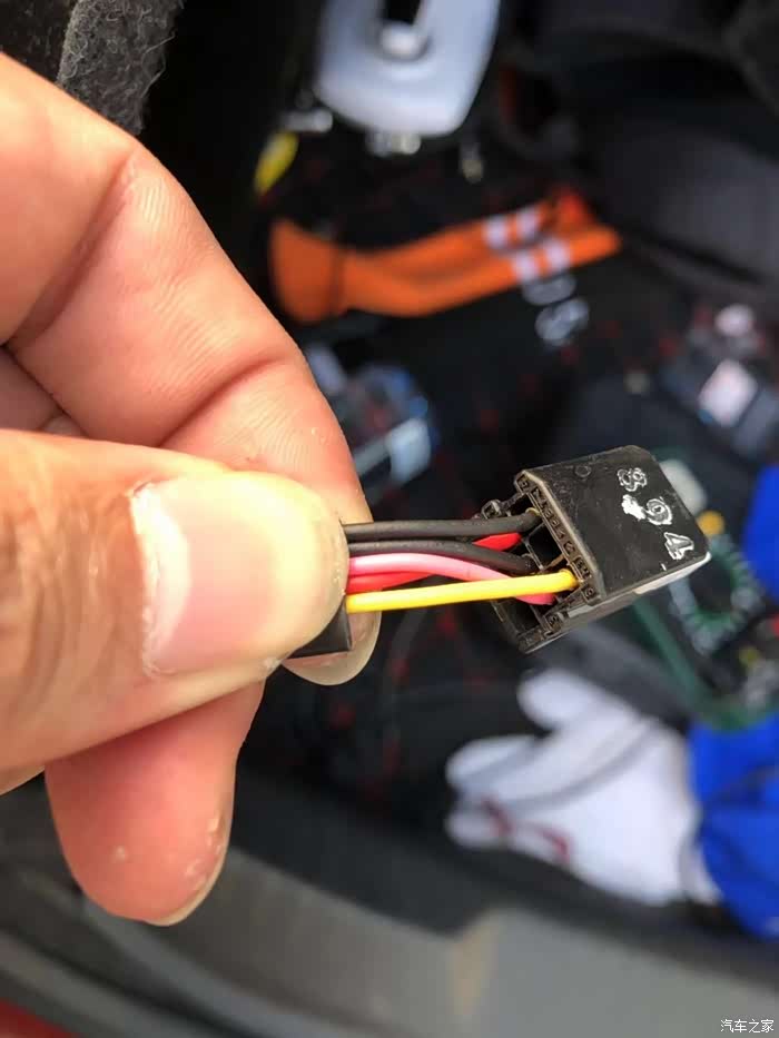

原装接线器,这是有刹车灯的,红色是刹车线,粉色是示廓灯,黄色是转向灯,黑色是负极。
原示宽灯座剪掉,接在接线器上,另一头接新灯座。左边也一样。左边加装的倒车灯线,从这里接过去。图中有两根红色的,一根是刹车线,一根是倒车线

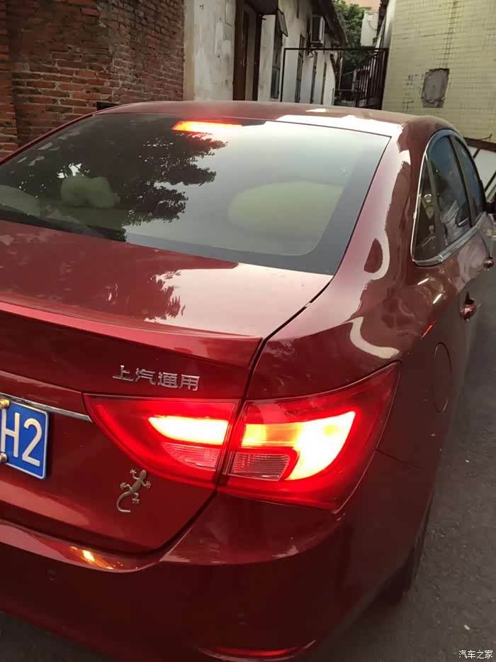

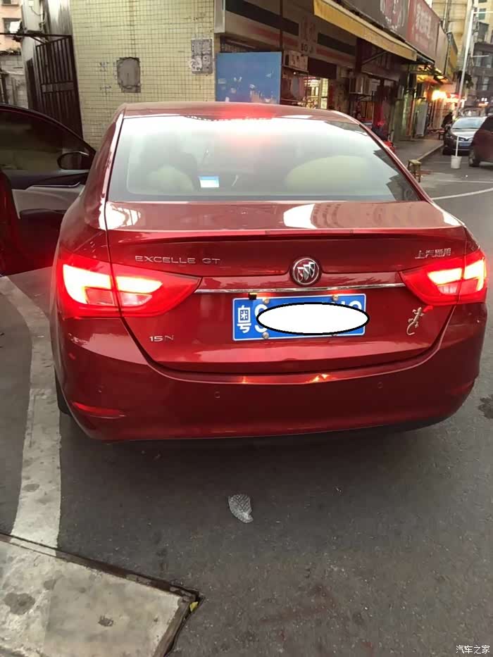

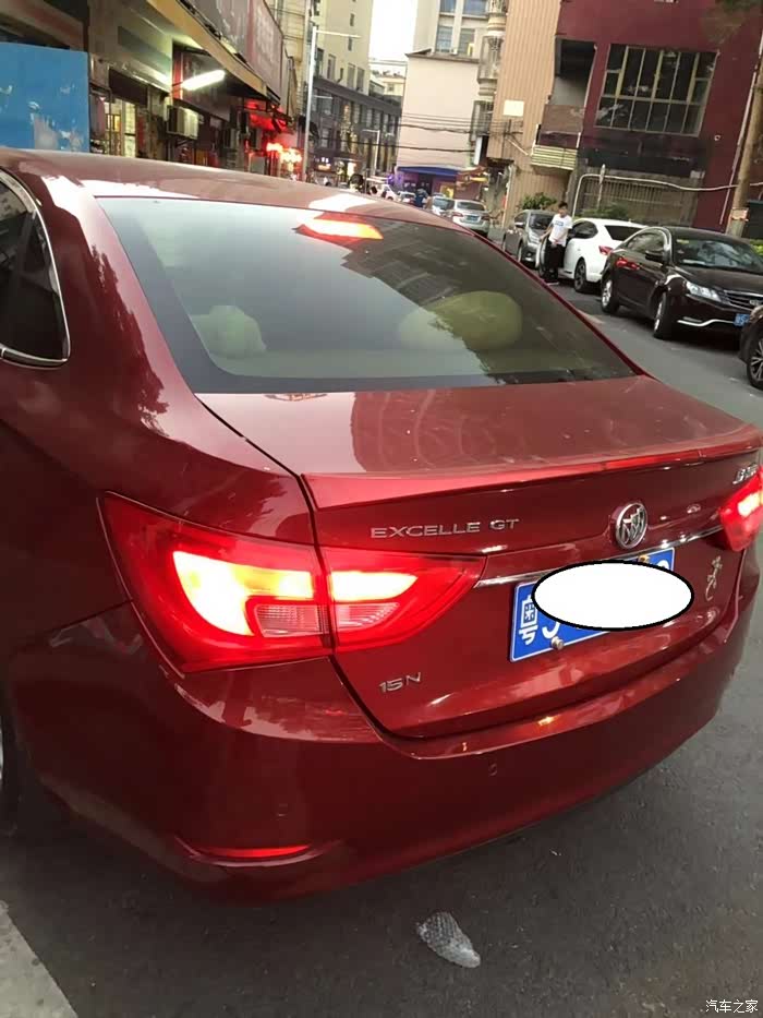

最终效果
最终效果。
完美!!!。码字完。凌晨2.00
