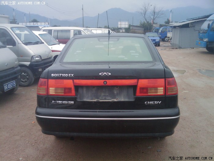

    2011年,家里有了小淘气,为了出行方便,就有了买车的打算。但是由于经济状况不乐观,家底薄,只能买个二手车。于是,抽了个时间到市区的二手车市场淘车。当时对车的认识不深,心想只要找到合价位的就好。在二手车行逛了一圈,看中了一辆黑色的奇瑞风云,是2003年1月登记的。当时买了两万多,后来随着对这车的认识和了解,发现自己做了一回大水鱼。没办法,只好认栽了。下面讲讲这车的基本情况,型号是SQR7160EX,多点电喷,马瑞利的系统,没有ABS,后视镜手动调节(后来坏掉一个,发现有电动调节插头,就改了电动的),刹车软,噪音大。车虽然老旧了些,但是外观我还是比较喜欢的,甩捷达几条街,就是发动机落后,比不过人家。入手后,就在网上泡论坛,想多了解一下这车的信息。于是就在奇军安家了,只是这个论坛限制比较多,发帖、回帖、发图片等等不是很方便。在论坛里有很多高手对风云进行各种改装,各种折腾,我按捺不住,对老风云动起了手脚。如装尾翼、换轮毂、该刹车、换灯光、换方向盘、改双光透镜大灯等等,最悲催的是12年经历了一场大修。哎,感觉这车是老爷,得小心伺候着,。

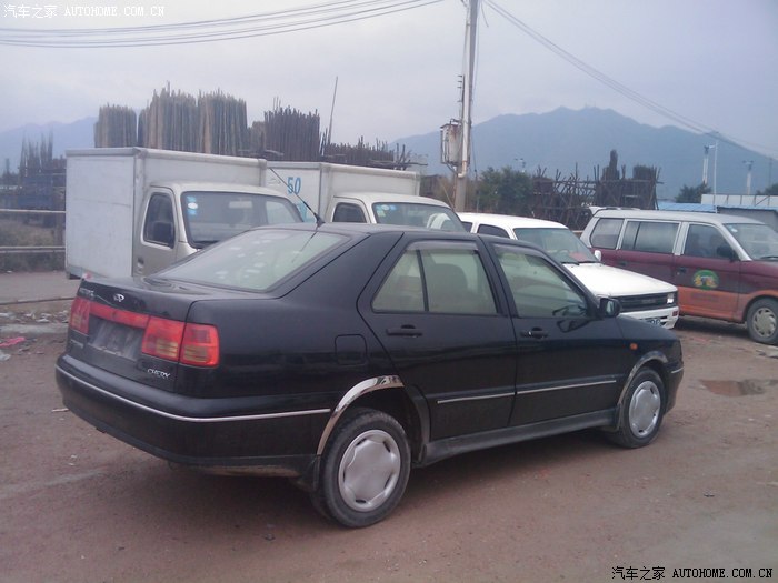

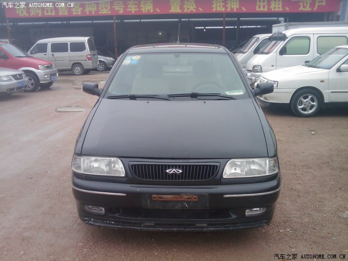

(1)车子还在二手车市场时的样子(看到没,后面还有一辆白色风云,价格比我选中的这辆略高,看样子,配置也比我的高

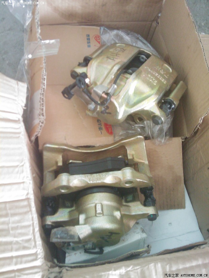

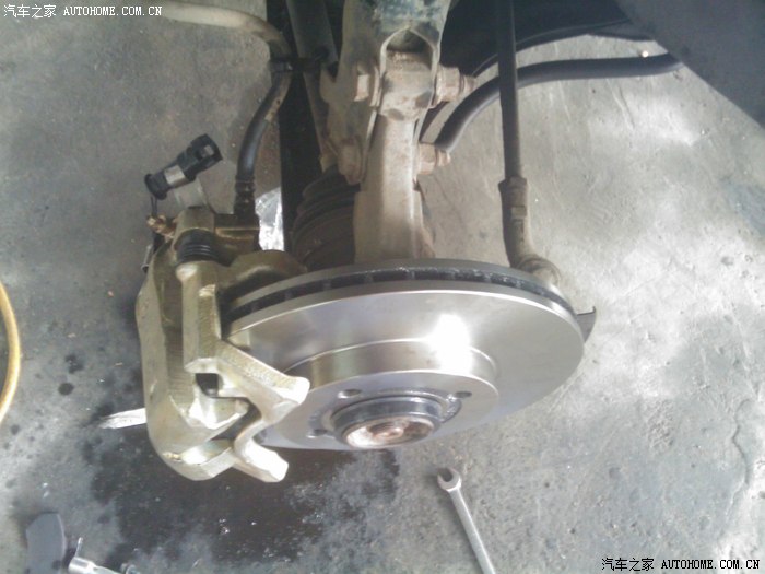

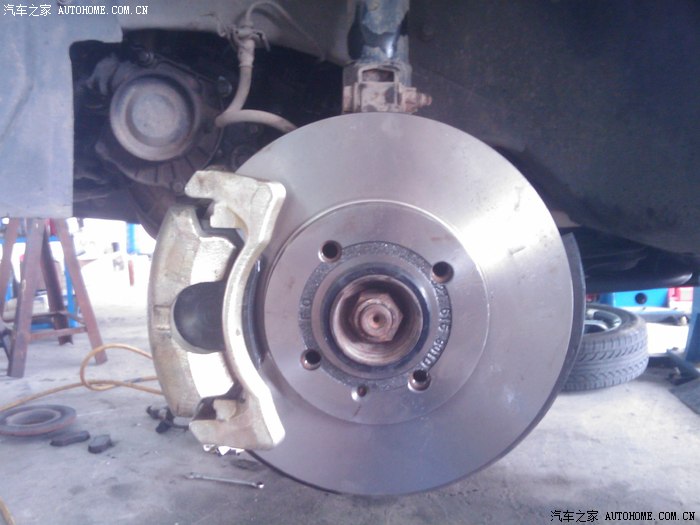

(2)因为刹车软,在新奇军论坛上看到有均有改装刹车分泵和通风刹车盘,我也照葫芦画瓢,照搬。效果还立竿见影,急刹车也多了些信心。

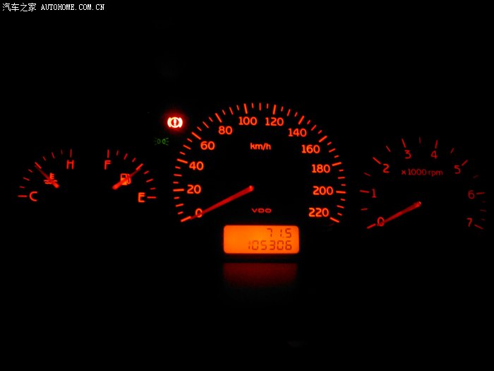

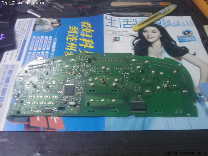

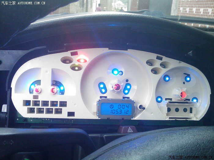

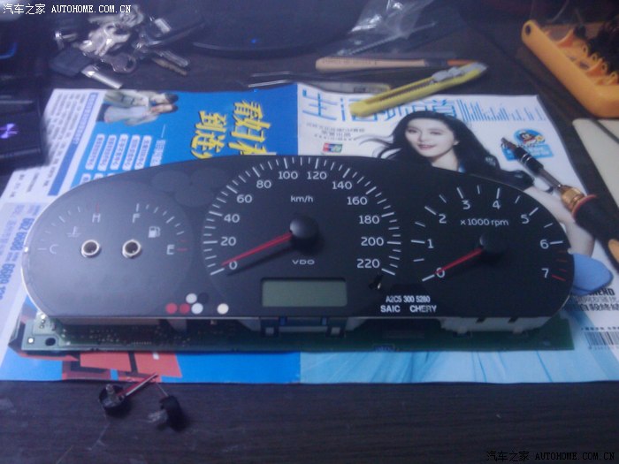

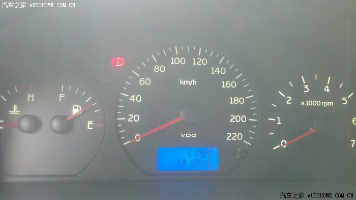

(3)原车的仪表盘背光是红色的,在新奇军论坛了看到有军友改了白色、蓝色背景灯,而且是开电门就亮,我也中毒颇深,立马在某宝上买了贴片LED灯,第一次改是全蓝色的,后来觉得还是白色的好看,又改了白色,但里程表还是保留蓝色,双色视觉,效果还是不错的,感觉档次提示了不少。
原车红色背光
测试
完成效果
2012年第二次改背景灯,效果如图所示。

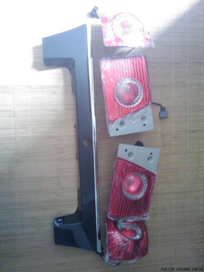

(4)换装旗云1.5的LED尾灯。
到货准备安装
完工
效果全图

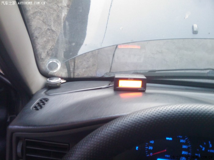

(5)加装行云流水行车电脑,可以看到瞬间油耗、电压、水温等信息。最喜欢的是查询故障码和清除故障码功能了,很实用。
这车没有OBD接口,我把它剪了,直接把线接到电脑诊断接口。

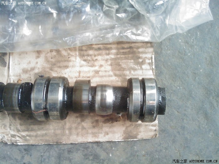

(6)小修了。入手半年后,2011年7月份,去了趟市区,返程途中车子没力,发动机突突的,像拖拉机,油耗巨大,差点没把我扔路上。回到县城后,找了几家维修店,都没查出是什么毛病。最后,拆开缸盖,终于发现了问题,凸轮轴有一凸轮磨平了。真是倒霉,这么快就摊上事了。没办法,修吧。
是第四缸的凸轮有一个挂了,郁闷。

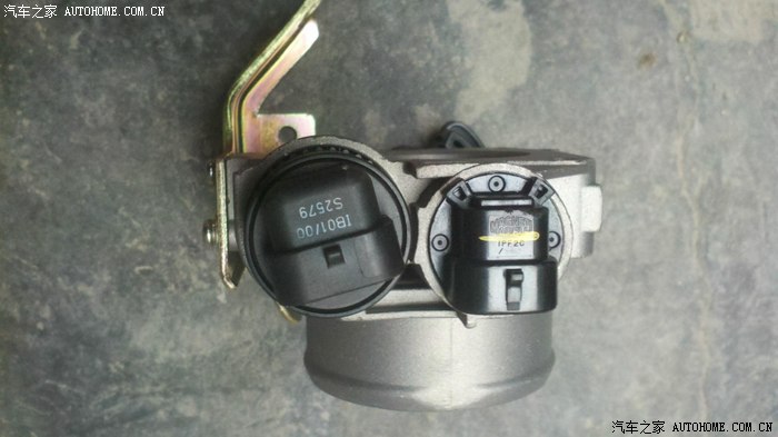

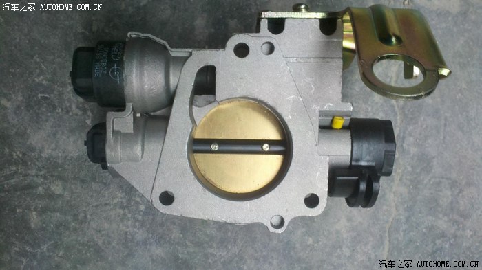

(1)换节气门总成,之前怠速不稳,踩离合松油门会熄火,由于这个原因,搞得我都不敢随便借车给朋友。换了节气门总成,怠速稳了很多,开车也不那么提心吊胆了。某宝买的,350多块钱,说是正品,不知道是不是。这马瑞利的节气门设计真奇葩,怠速马达单独更换难度很大,只能换整个总成,真是郁闷。

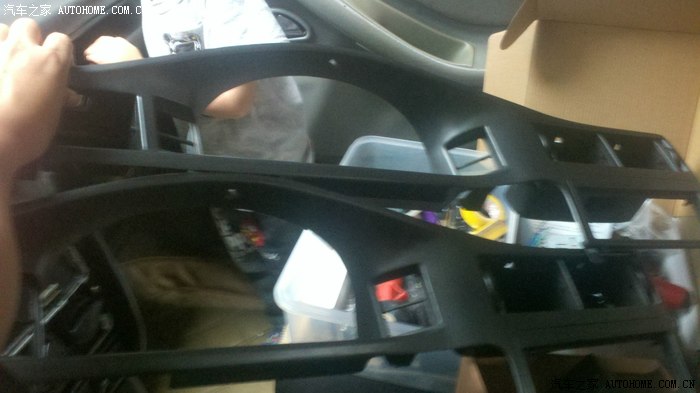

(2)换仪表盘面板。车上的仪表盘面板框在CD机部位断了一处,用AB修复过,没用。索性换了一个。
上面是旧的,下面是新的。

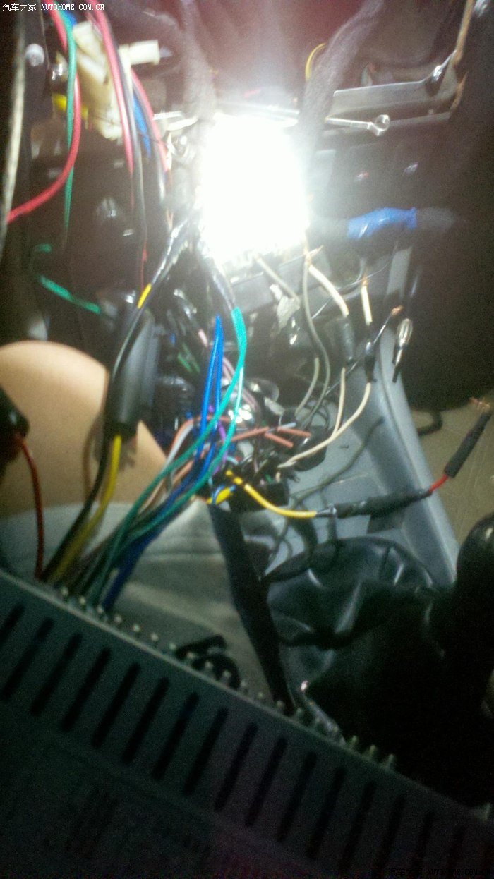

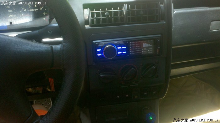

(3)换MP4播放机。原车的只能播放光盘,不能插U盘,不好用,就换掉了。
拆下旧的
接线中
试机
完工效果

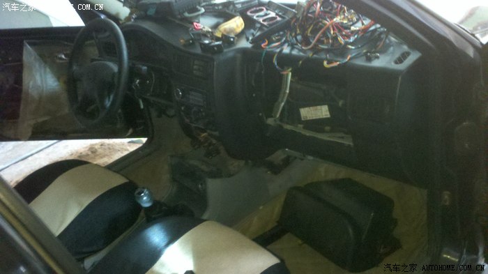

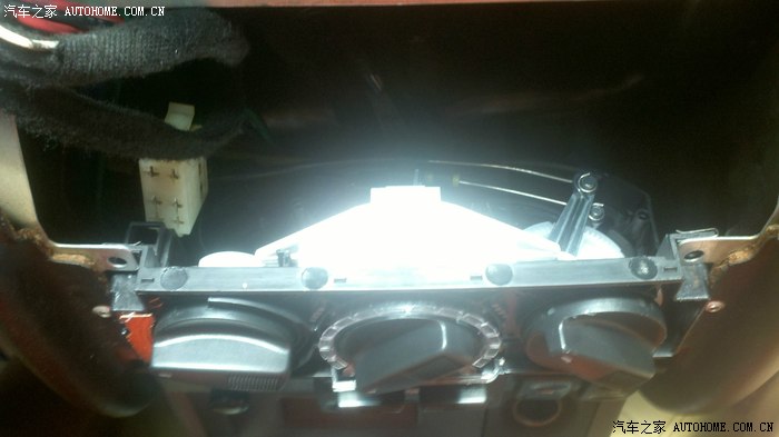

(4)换空调控制总成。坏了,换,当然,自己动手。

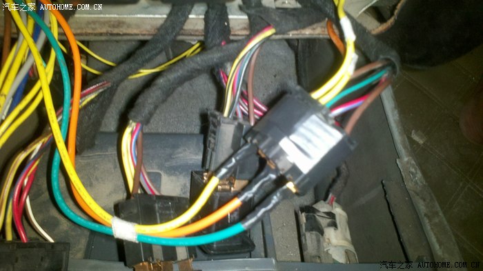

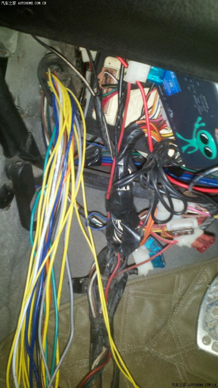

(5)改装玻璃升降开关到车门扶手上。原车的玻璃升降开关在中控台,操作不是很方便,后门的在下方,晚上不好找,就买了一套改装件,把开关改装到车门的扶手上,效果很好,操作方便。这个改装难度是在副驾驶车门,因为主驾驶车门是可以控制四门玻璃升降的,右车门的接线有点复杂,网上找资料,自己反复试验,终于改装成功。
施工图
施工图
这个接线相当于把线延长到车门上。

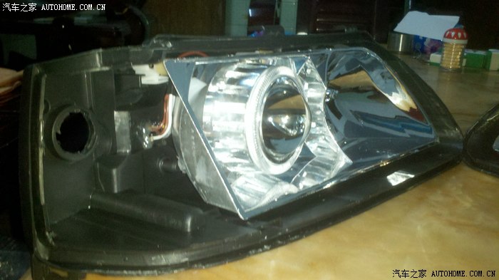

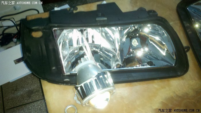

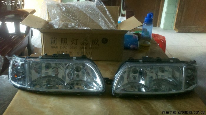

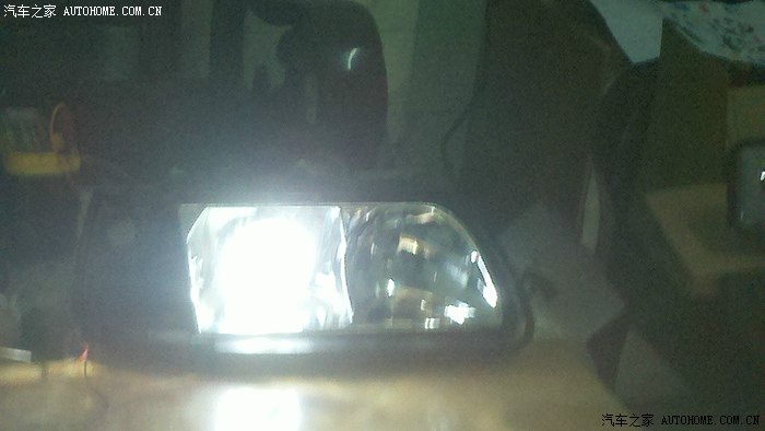

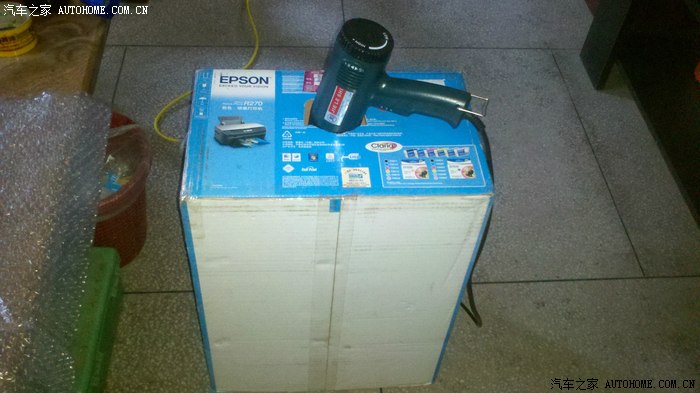

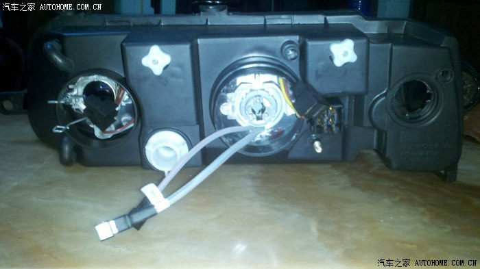

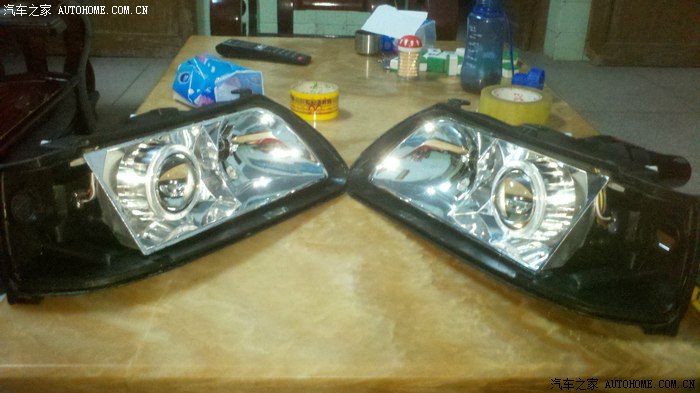

(6)改装双光透镜大灯,带白色天使眼。其实车到了我手上后,已经换了一次前大灯,只是灯光不行,特别是远灯。在某宝上查了下,买改装好双光透镜大灯太贵,加上安定器,都要1000+了。为省钱,就买了双光透镜改装套餐,用原有的车灯自己改装。可是郁闷的是,这大灯拆开后发现灯窝太浅,装不下透镜,研究了下,是这大灯分带胶条和不带胶条两种,带胶条的接近原装,近光灯的灯窝比较深,不带胶条的比较浅。不得已,又买了一对大灯,75元一个。等了三天,到货马上开工,改装过程比较顺利,完工后效果很好,晚上出门再也不怕了。下面上图:
大灯到货
没改之前的模样
自制烤箱,开壳
顺利打开
装透镜,原装位安装,很好,省时省力,方便快捷
透镜背后固定的样子
透镜固定完成
来个近照
测试,天使眼亮了
手抖了一下,这是近光,手机照的
调灯只能在晚上,这是近光效果
找了个地方调灯,近光
远光,远光是四灯同亮,两透镜,两卤素,简直亮瞎了。晚上会车对面车不换近光,我就敢跟他对着干,哈哈。

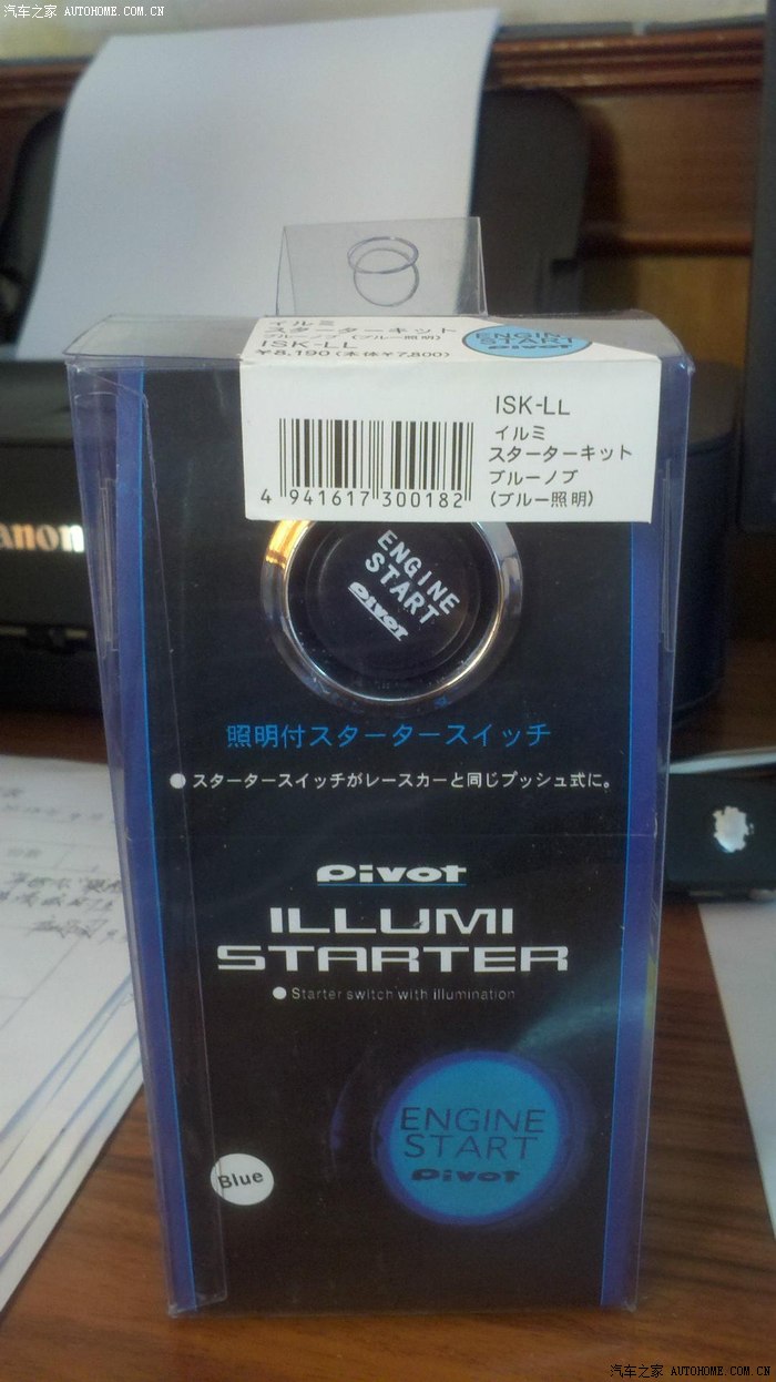

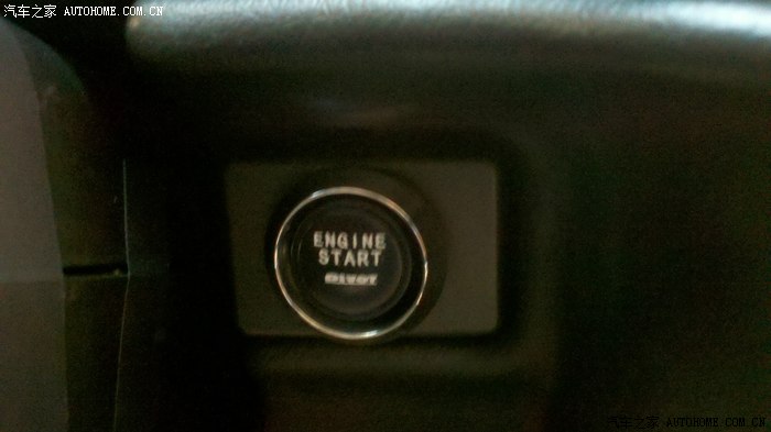

(7)安装一键启动点火开关。车子到我手上的时候已经把点火开关改到了大灯开关的右侧,估计是点火该开关坏掉了,启动车子得分两步,第一步打开电门,第二步是按住改装的点火开关启动,隐约有点防盗功能,一般人不知道的话,我这车还开不走呢。后来觉得左边不好用,就在网上买了个一键启动开关。比原来的简易开关好用多了,按住点火启动还有蓝色灯光。
就是这货了

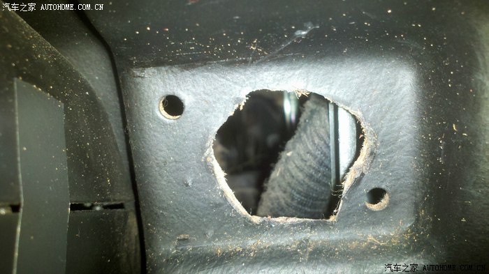

在方向盘右侧,原先就有空,不够大,用美工刀削。
装好后,就这样了。

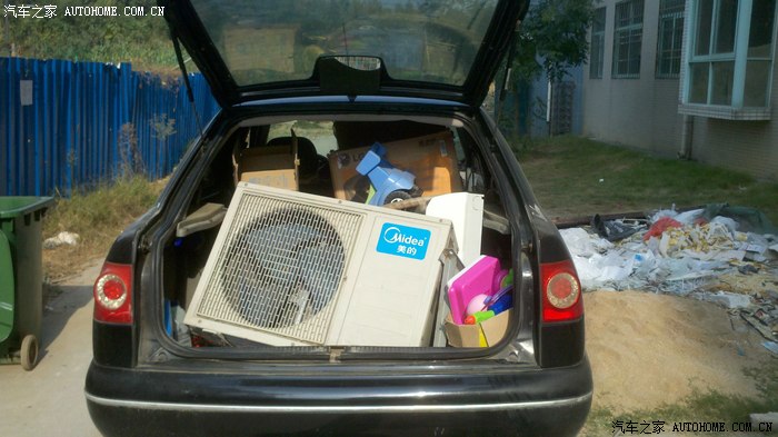

(8)新家装修好了,搬家,老风云当货车用,掀背式后车门的优势凸显,这个真得赞一下,这货真能装。

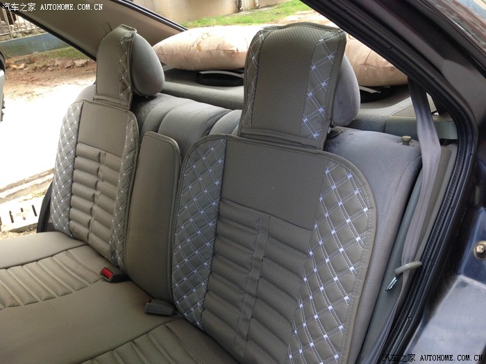

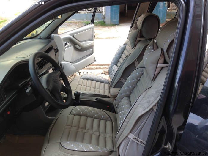

(1)换坐垫,之前买的坐垫已经残破不堪,那就换吧。网上买的,坐起来包裹挺好,就是夏天热的慌。

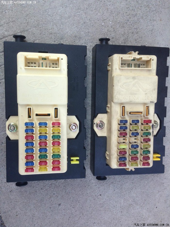

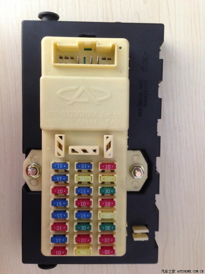

(2)换中央保险盒。这个月车子开有点不对劲,发动机突突的,开空调更加抖得厉害,怠速不稳。开空调后方向盘下方听到有继电器哒哒响。于是百度,怀疑是中央电器盒的怠速提示继电器坏了,这个焊接在电路板上,单独更换难度很大,就上网买了新的保险盒,还买了两次,第一次收到货后发现针脚不平整,插头难以插到位,插上了居然没反应,不能用,跟卖家说明情况,退货。然后在另外一家店买了个正品的,价格比之前的那个稍贵,到货后,做工果然好很多,装上试车,一点就亮。换了保险盒后,怠速比之前还要稳定,倒车起步不用给油了,心里那个高兴啊。
第一次买的,无法使用,退掉了。
这是第二次买的,跟原车的对比,应该是正品。

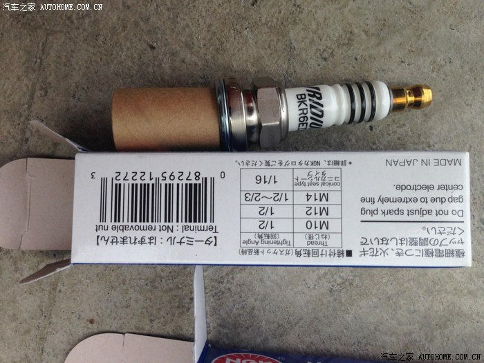

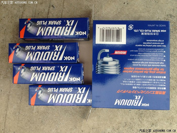

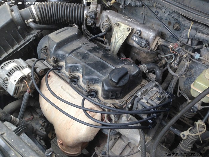

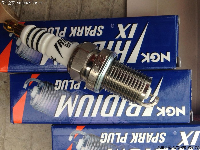

(3)换NGK火花塞和高压线。车上的火花塞已经快不行了,就奢侈了一下,网上买了NGK火花塞,52元一只。效果很好,发动机较之前平稳安静了一些,再配上新的高压线,就更好了。
看样子,应该是正品吧。
新换的高压线

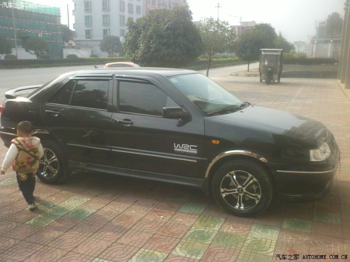

(4)老风云近照
图中的小盆友是我家淘气哥。
