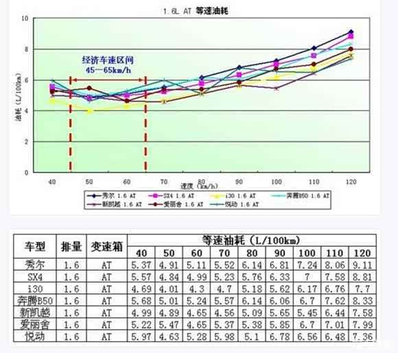

找到这个,几种车型的经济速度可做参考
