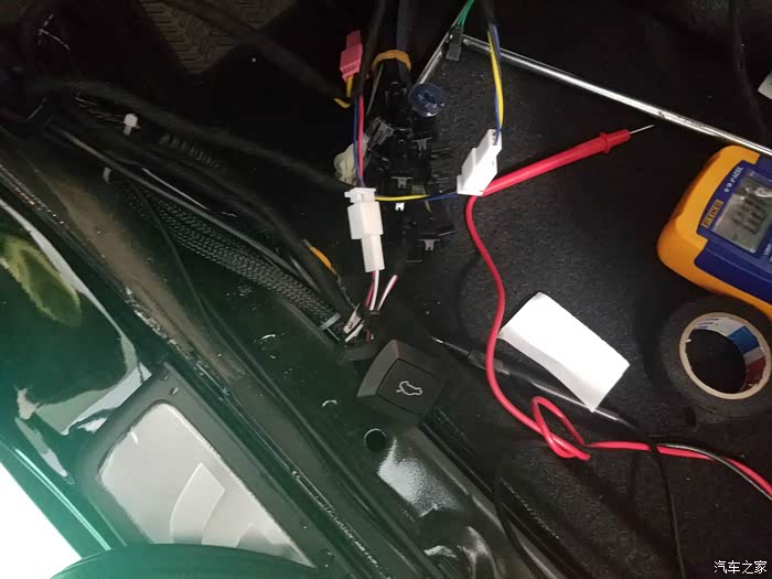

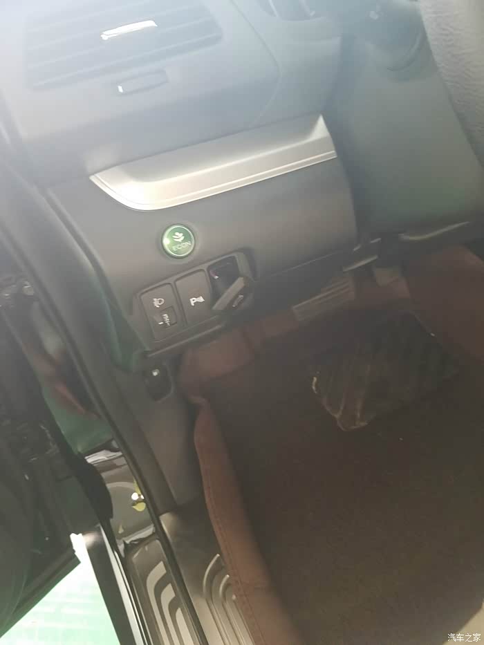

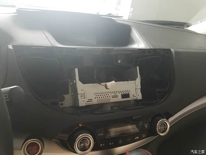

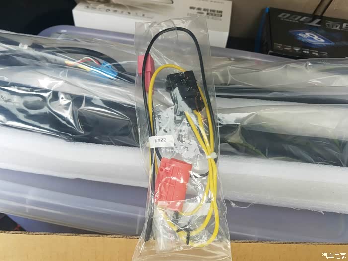

这个是在接协议盒和电源主线,导航后面接协议盒,这个是用于遥控使用的。还有一个前开关。
拆导航 接协议盒。导航已改,请忽略。

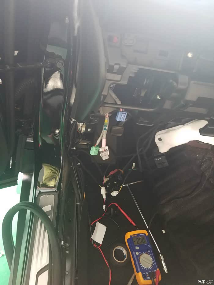

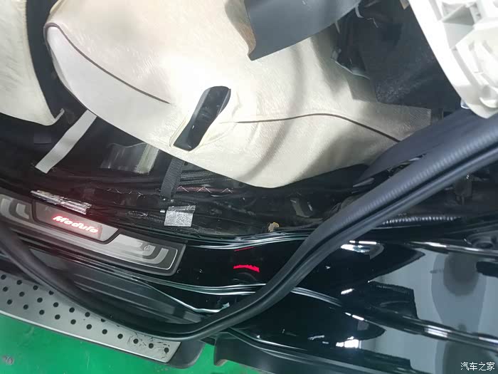

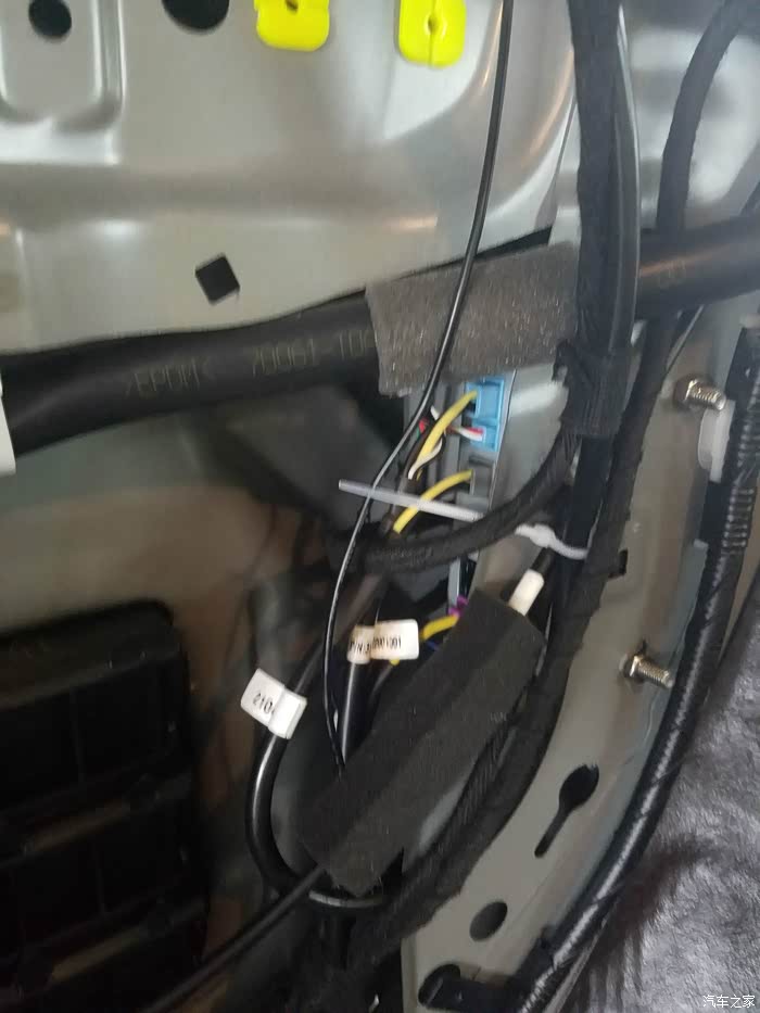

布线,你懂的。
测试电源电压,是否正常。

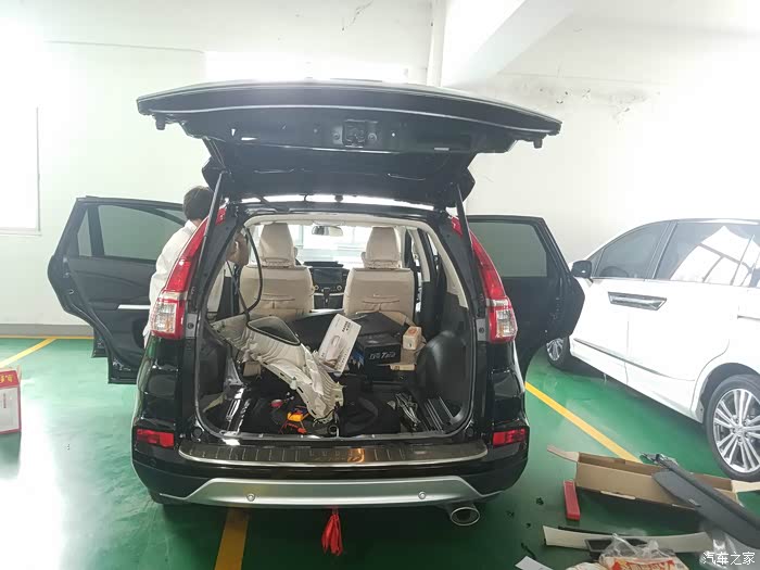

主机安装位置,有点乱,请飘过。里面空间很大,放主机完全没有问题。

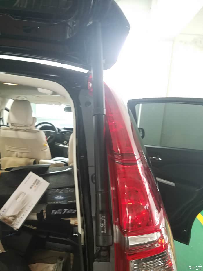

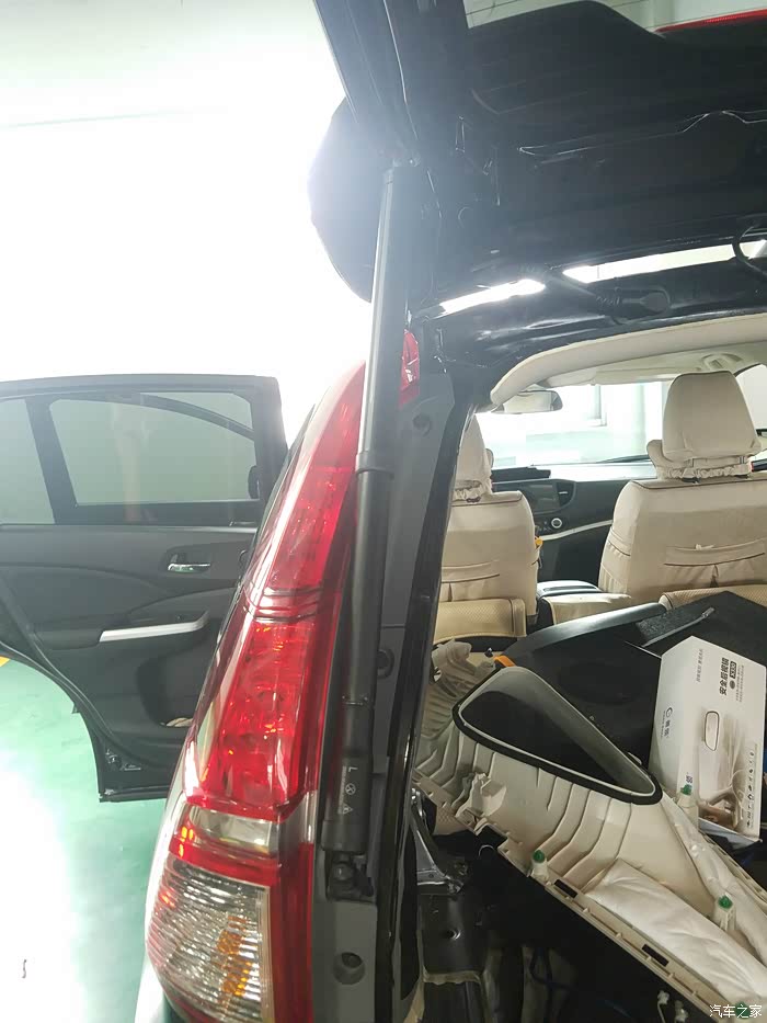

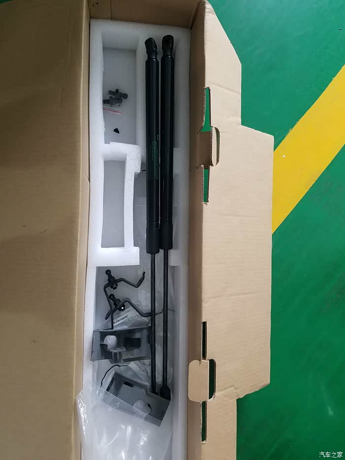

双拉杆,有力。原车原貌。这点是我喜欢的。
左边特写上面标注了L
右边特写 标注R
这个是换下来原车,液压杆,现在闲置了,如有看中,后面代价,拿走。

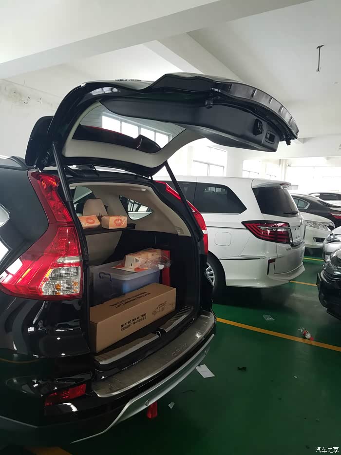

安装完成,完美使用。

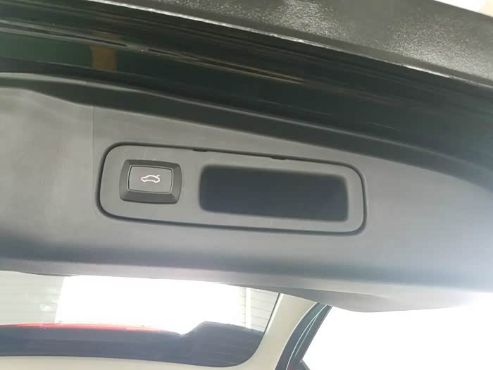

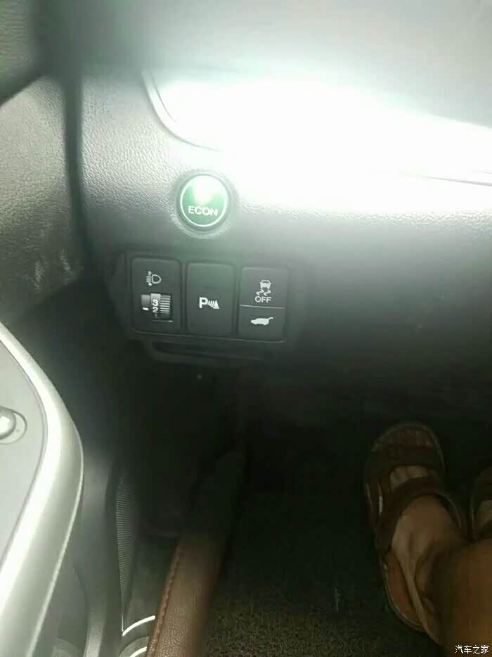

这个要说明下啊。这个是前按键,可以打孔安装,但是我比较喜欢原车风格,所以找4s定了一个高配开关,到货后替换下去,原车防滑系统和后备箱一体的按键。
后面本来也打算要订原车货,可是后面这个按键实在贵啊,所以就用这个,也挺完美的,不错把。

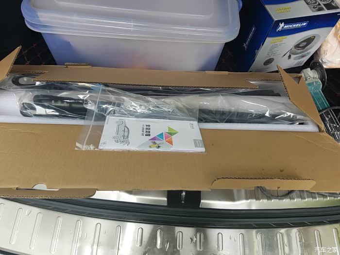

刚收到货的时候。激动啊

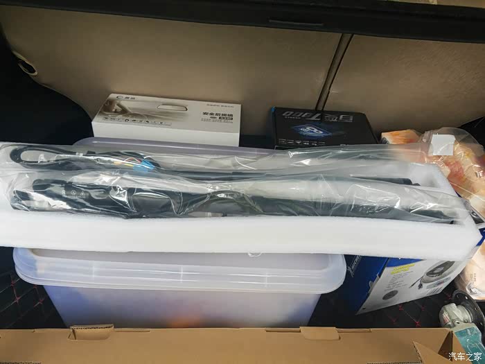

拉杆
全部配件
电源线
安装没有时间拍摄,就这是安装差不错了,才拍摄的,明天看看录像给你们看下。有需要安装的,或者动手能力强的,可以考虑下,我把某宝的 旺旺号:速麦车品 给你们,需要自己联系啊,就说是ganzaisheng这个号介绍的,连接就不发了,
忘了上原车开关按键图,直接看图,和原车一模一样。
