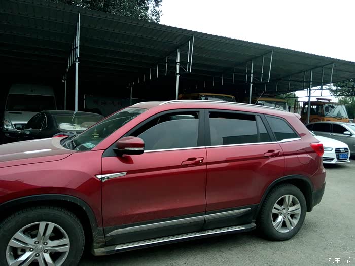

先给小七来几张靓照!
 侧面来一张!

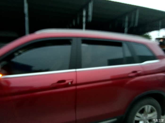

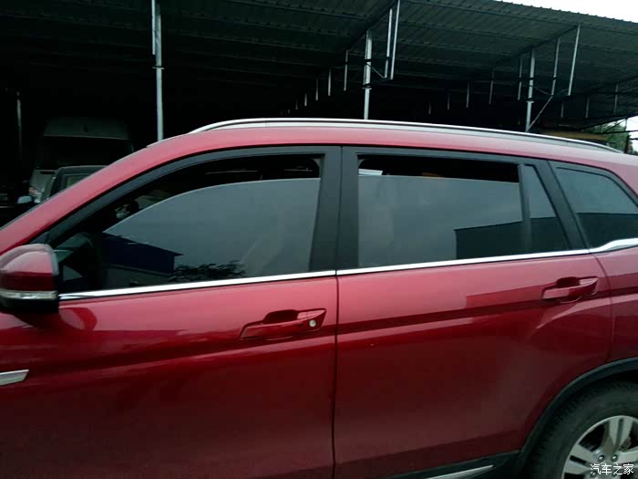

装好后先试了一个功力自动留一条缝通气功能!四个窗同时降到一条线还不错!

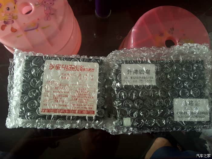

  还不错的包装还有气泡!不错!
拆开外包装里面的原厂包装!

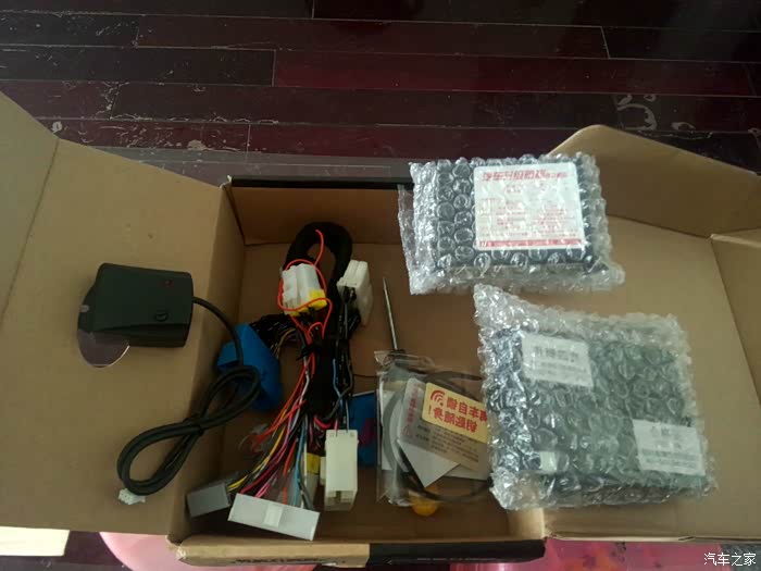

 简单的几样配件!

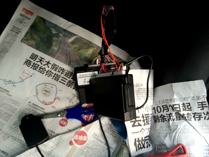

主要的控制器!

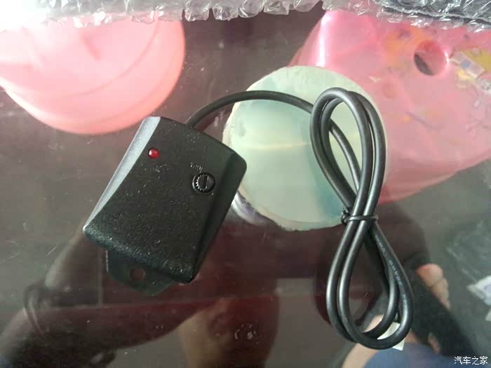

震动报警控制器!这东西主要接收外面的震动然后传到主控器!
     说明书!

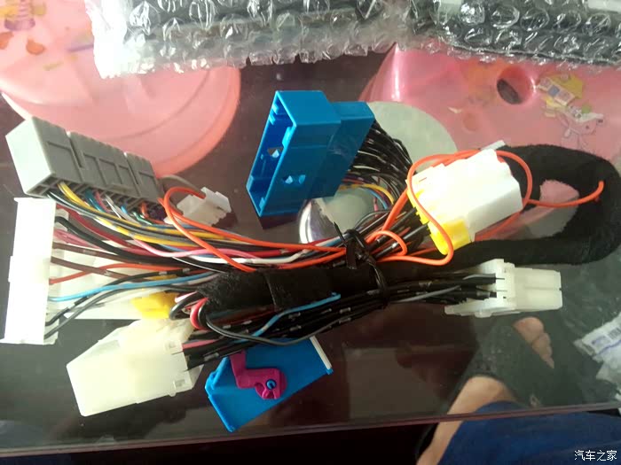

所有接线!看着很凌乱其实很简单主要就两个插头!

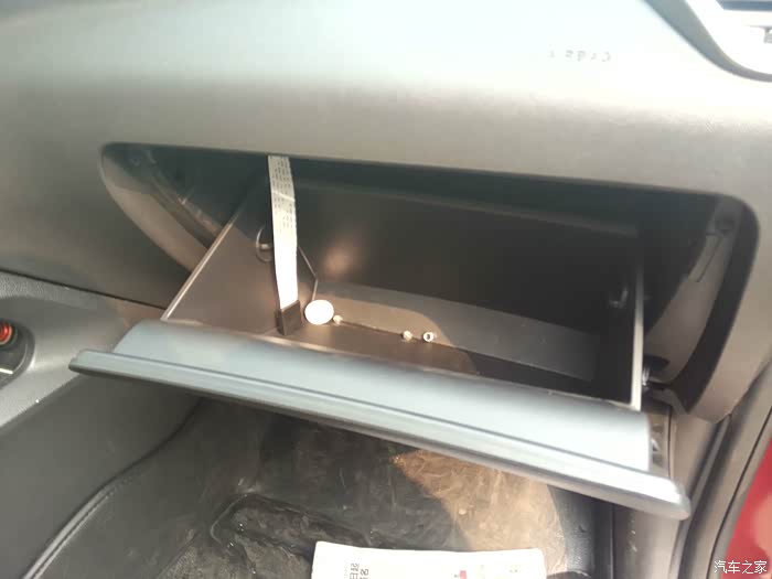

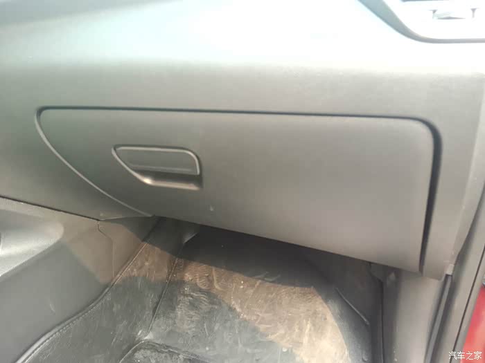

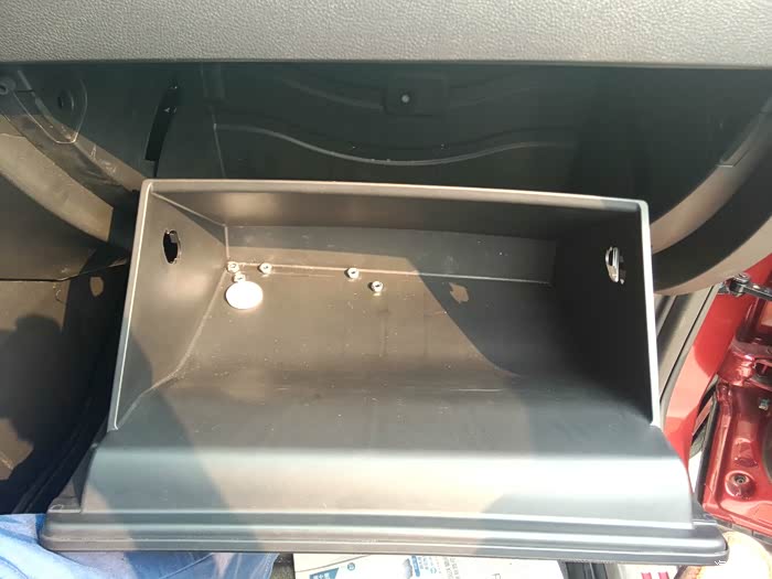

  下面开始安装!收到东西后看了看说明自己安装还是很方便的!这是副驾驶的手套工具箱,现在开始拆!
   把工具箱打开!

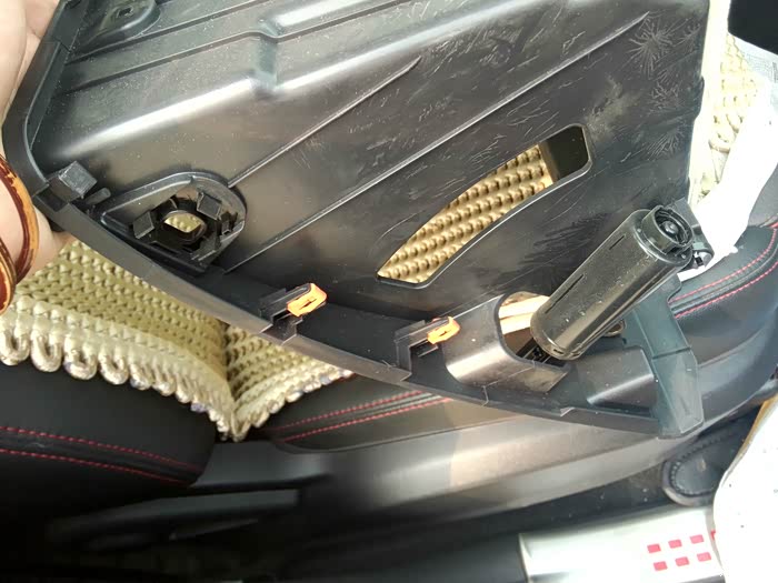

把工具箱内两边的链接柱拆掉,很简单的往能转动的方向转动拉出来就行!
拆掉里面的链接柱再拆掉右边外面的链接杆!这是一个活动卡扣往外面一板就拿掉了!
  拆完卡扣把工具箱拿出来就行了!

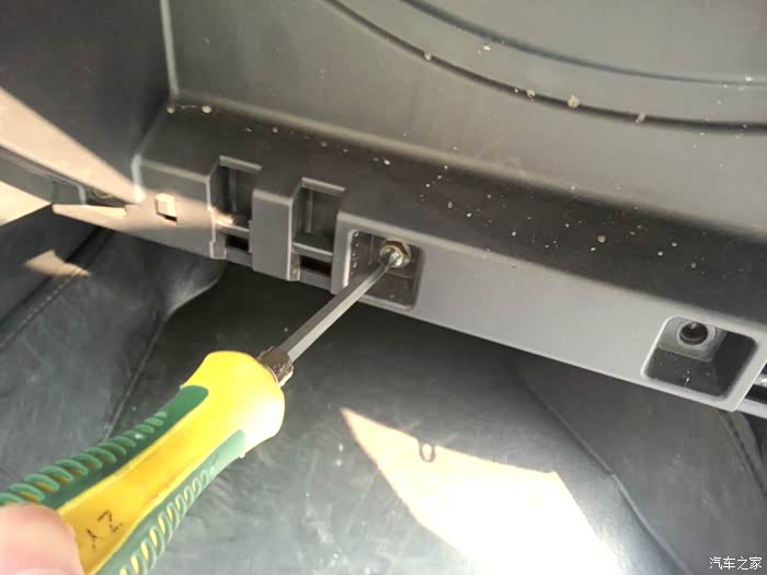

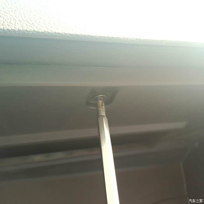

  下面用准备好的十字螺丝刀开始拆工具箱内饰!也是非常简单就几颗螺丝!
上面的螺丝!拆掉!

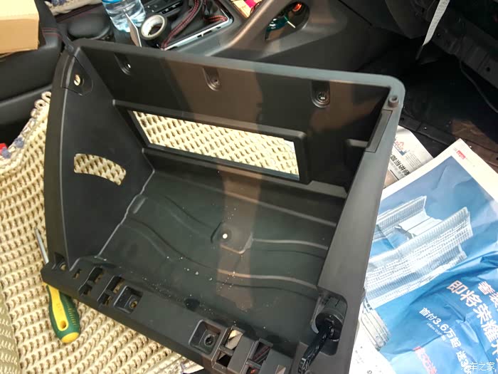

   拆掉所有螺丝后把内饰壳平直往外拉,就能拉出来!可能在拉的时候有点紧,没关系的直接拉就是了,里面有两个卡子!
卡子位置!

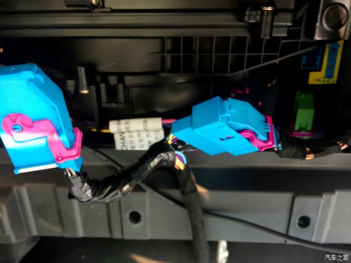

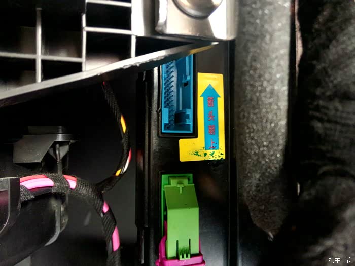

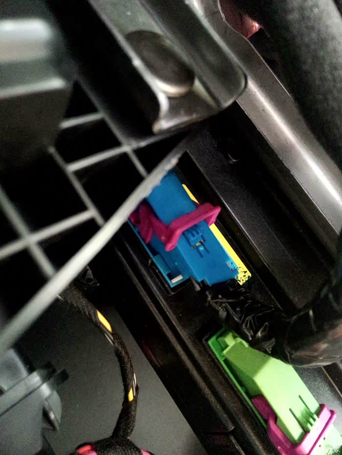

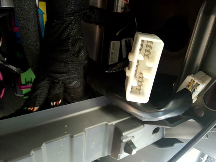

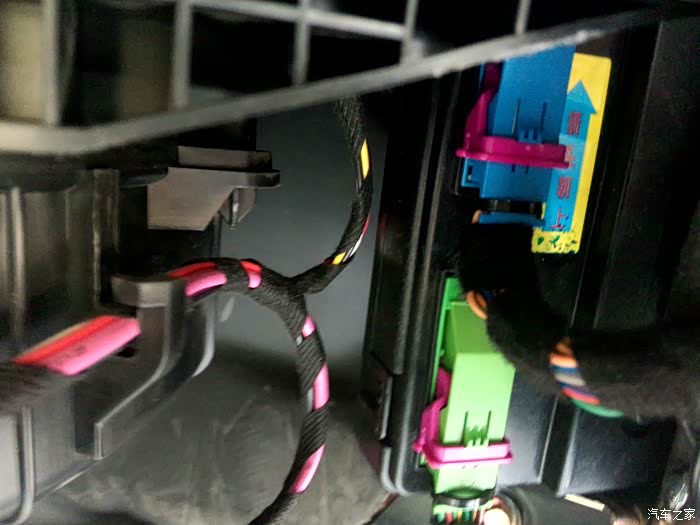

  拆掉内饰板就能看见里面的结构!左边是空调电机!右边上面第一个蓝色的插头就是我们要链接控制器的插头!
第一步把原车的蓝色插头拔掉!这个地方是控制车窗升降的!

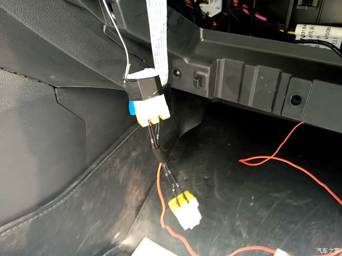

 把升级产品的插头插进原车插头内!然后把插头公对母母对公链接插上就是!

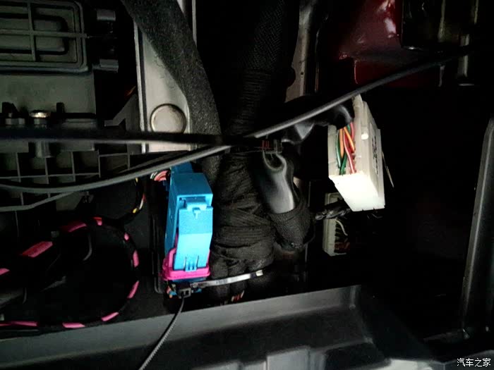

  外接控制器母头插头插上原车公头插头!
下一步把右边的白色原车插头拔掉,插上外接的擦头!
也是按照公对母母对公的顺序把插头插上!
接下来把刹车外接线从下面穿到主驾驶室连接在刹车踏板上面的接头处就行!
 把所有的线连接好以后用扎带把线给固定好!然后装好工具箱就完工!
