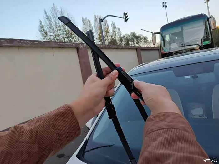

第一步,将车辆的点火开关关闭,确保雨刮器处于静止状态。这是非常重要的安全措施,避免在操作过程中雨刮器突然启动造成伤害。然后,我轻轻抬起雨刮臂,使其与挡风玻璃呈一定角度。Polo plus的雨刮臂很容易抬起,但是在抬起的过程中要注意力度,不要过度用力导致雨刮臂变形。
接下来,找到了雨刮器与雨刮臂的连接处。在Polo plus上,这个连接处通常有一个小的卡扣装置。我小心翼翼地按下卡扣,同时将旧雨刮器顺着雨刮臂的方向向下拉,很轻松地就将旧雨刮器拆卸下来了。此时,仔细检查了雨刮臂的末端,确保没有杂物或者损坏。

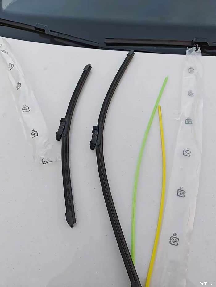

双胶条
卡口
新旧对比,肉眼看不出区别

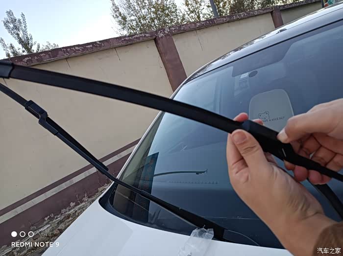

然后就是安装新雨刮器了。将新雨刮器的接口与雨刮臂的接口对齐,确保它们完全吻合后,轻轻地将新雨刮器向上推,直到听到“咔哒”一声,表明雨刮器已经牢固地安装在雨刮臂上了。在安装过程中,反复确认了雨刮器的安装方向是正确的,这对于后续的刮水效果有着重要影响。

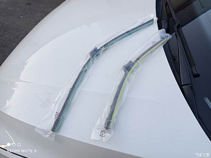

短的那根也一样
旧的没啥用了
还送了瓶玻璃油膜清洗剂
