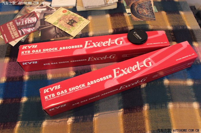

新定了新奥拓日本原产KYB气压减震,到货后上作业!先发点图片资料,tt的原产后减震实在不敢恭维啊...(过减震颠pp)

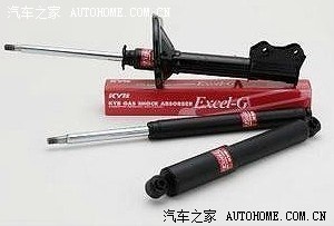

KYB减震器三大独到之处:
34系列双筒充气式减震器
产品特点:
1.防层罩可以防止污垢的进入
2.复合唇口的油封可以减少漏油的可能性
3.烧结的金属导向器可以延长减震器的使用寿命
4.高压氮气减少了泡沫的生成和气体的流通,能传递更好的性能
5.镀硬铬的活塞杆可以减小磨擦
6.无缝的内钢筒可以减少破裂发生的可能性
7.三段式复原阀能够提供更好的控制
8.烧结的金属活塞增加了它的强度
9.耐磨的活塞环降低了磨擦和漏油的发生
10.优质的减震器油具有全天候的流动性
11.三段式压缩阀保证了快速的复原
12.无缝吊耳减少了发生破裂的可能性

下面正式开始作业,请大家慢慢欣赏!!

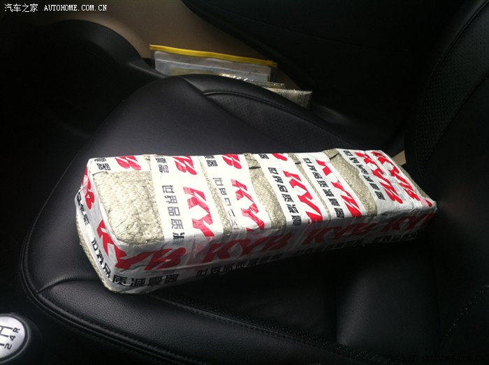

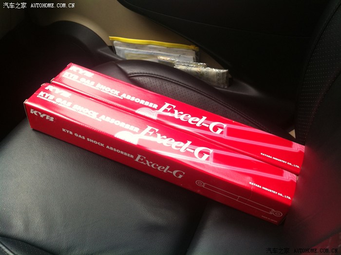

下午刚要出门,刚好快递打我电话,真巧啊,看来是好兆头,就在路边签收了!
包装的还算严实,包了好几层的麻袋,外面还贴着KYB的胶带纸!(看着红红的标识,心跳开始加速)
别看这两个家伙,还有点重!
手完全撕不开,我了个去,用小刀暴力解决中...
晕,包那么多层,卖家还算厚道,居然撕开那么多还看不到里面红色
终于拆出来了,顿时眼前一亮,包装虽然简单,但是看得出很精致,映衬在黑色的真皮座椅上,那个美啊,心里那个跳啊,花钱就为这感觉,不是吗?哈哈

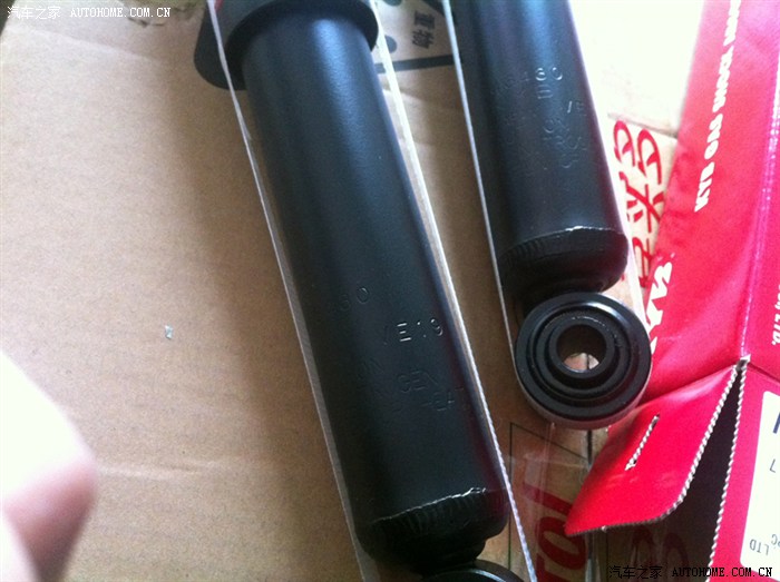

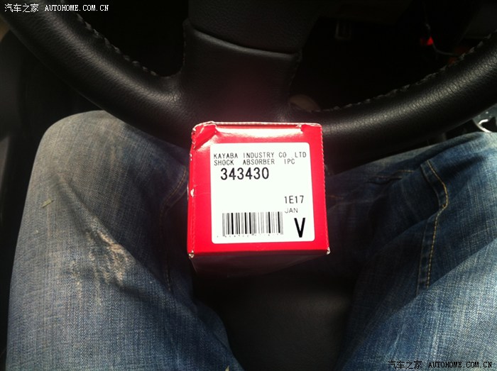

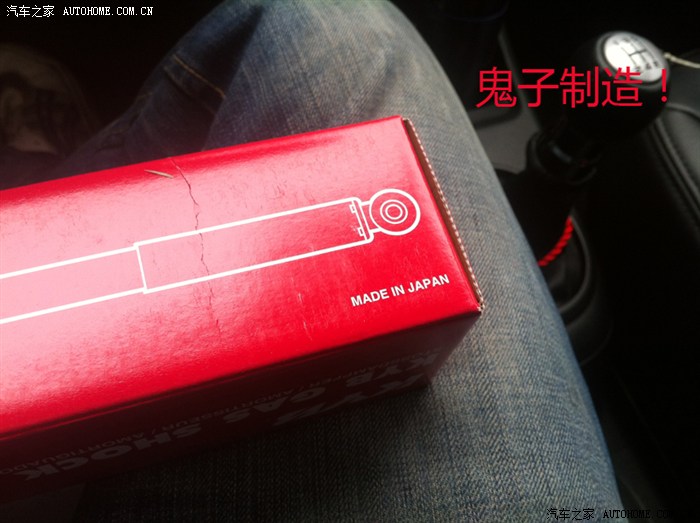

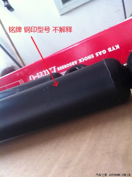

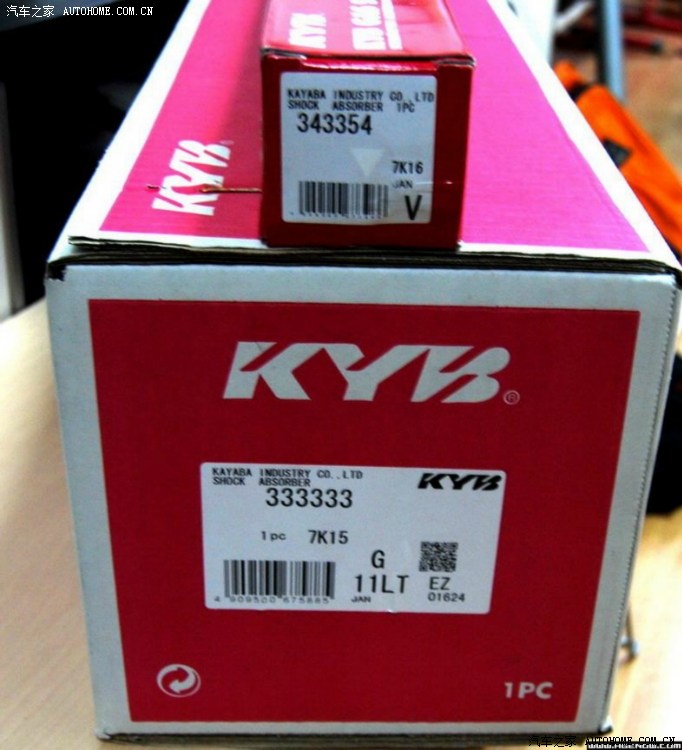

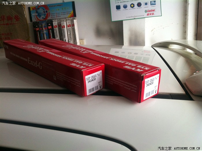

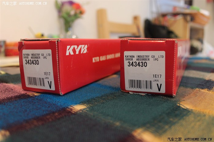

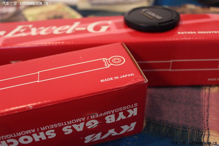

型号:343430 1E17  想拍的清楚些,相机没带,小4先将就着,但是太重手都拿不住,只好夹在这里,女同胞们见谅见谅!
原产地标识  鬼子制造made in japan!
再多看一眼,一会就去给你装上去!!

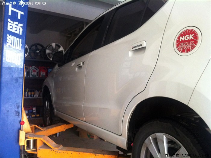

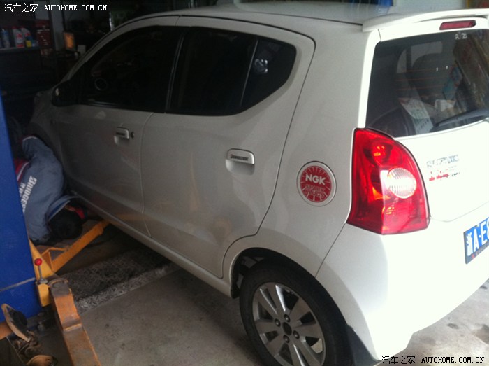

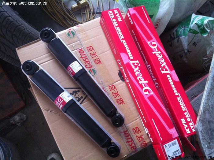

一分钟就开到改装店里,准备要升起来了!!期待ing.....

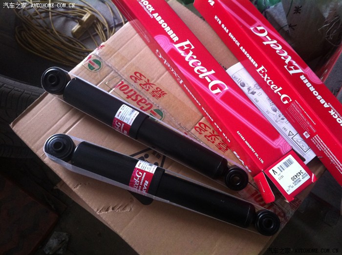

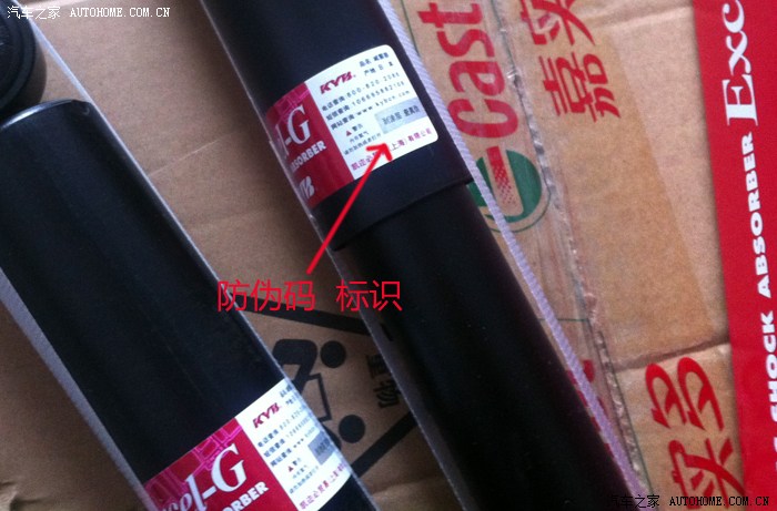

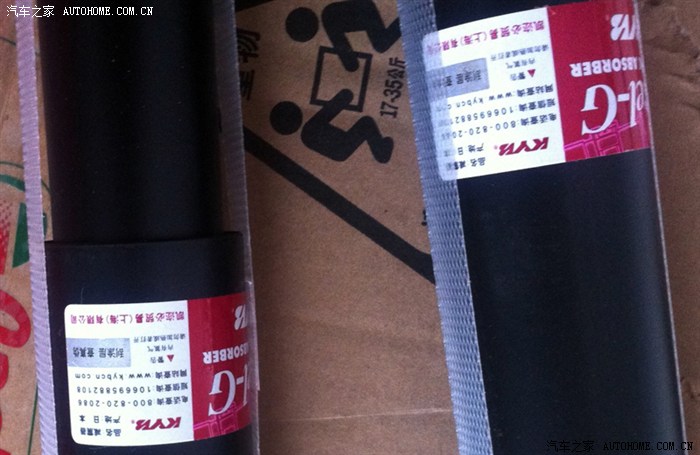

拆开包装 ,拿在手里的感觉很好,里面还有很详细的说明书,说实话,有设备自己也能搞定的,上面有防伪标签和验证电话,我打了是正品,大家可以放心了!
锡纸刮开,上面有电话的

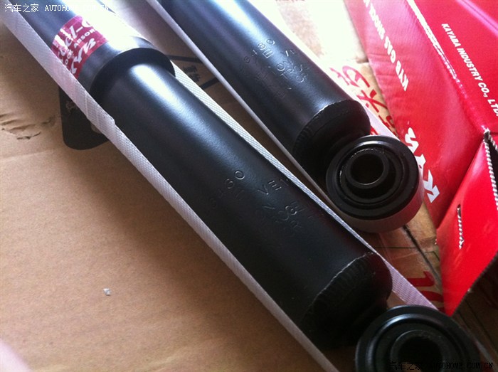

上面的钢印  有编码  很精致!
继续钢印....

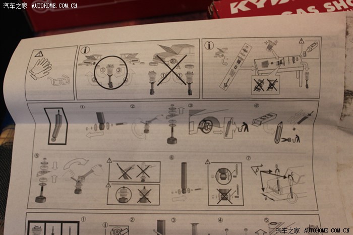

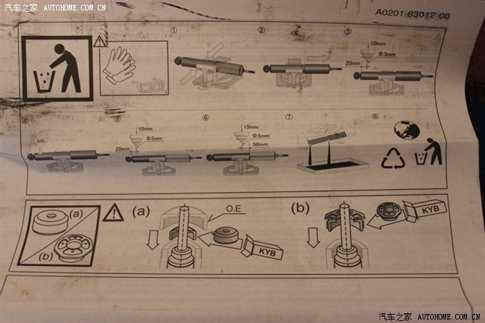

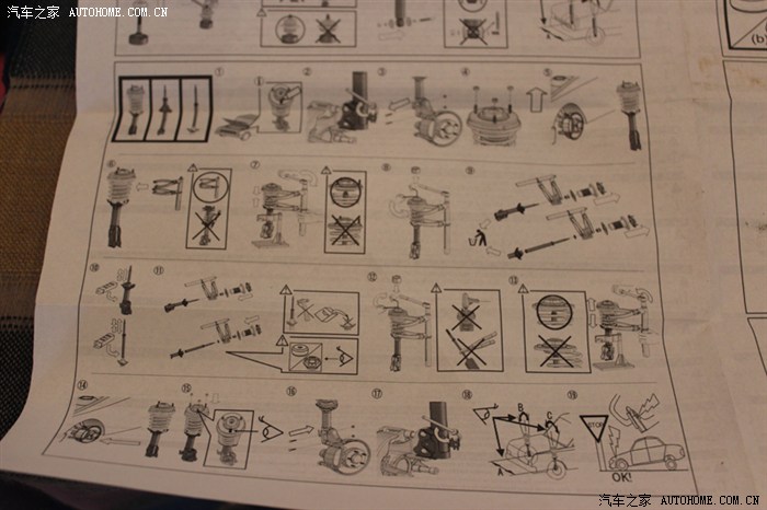

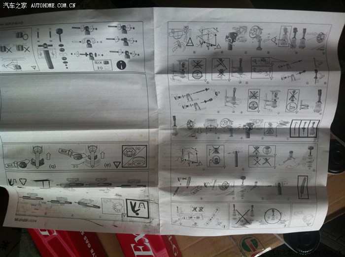

说明书,写的很详细,其实装起来没那么麻烦的!

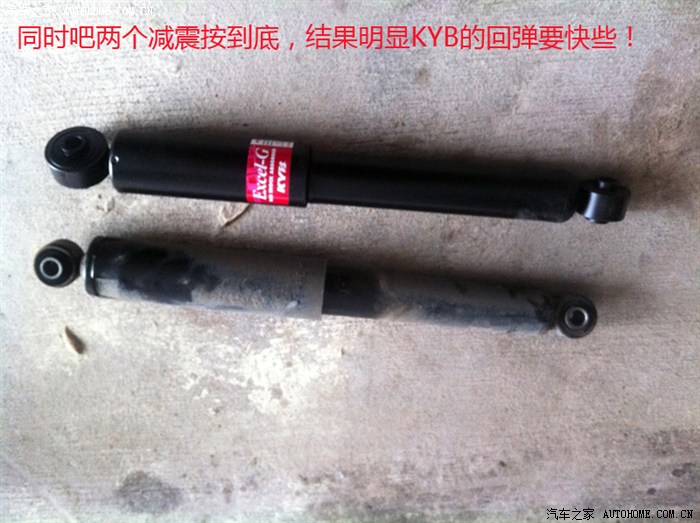

用绑带固定的,拿开后自己会弹开,很有力量感,很好玩,比原厂的回弹速度要快些,后面有详细图!
好了,拍了这些照片,那边已经要升起来了
简单的包装透露出精致的品质,我喜欢!

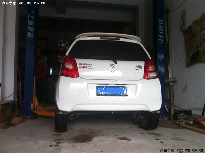

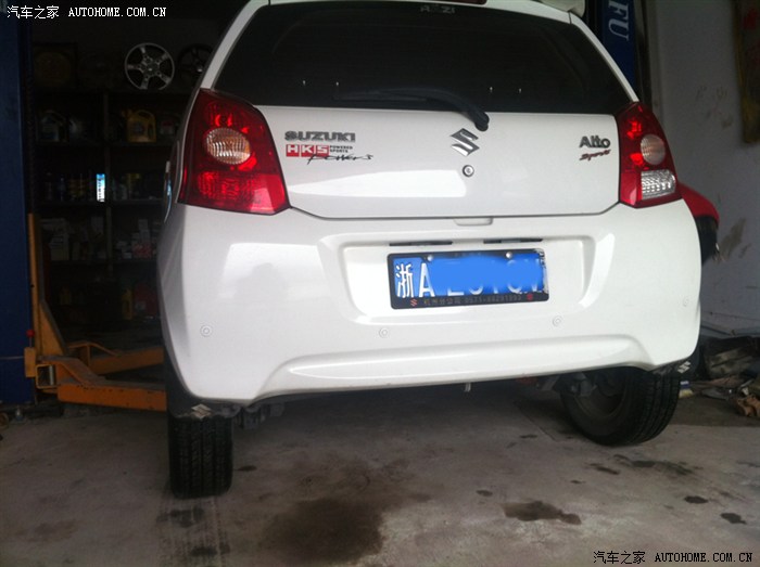

谁说屁股不好看了,我真的觉得不难看
我的是Alto  sport 版的,原厂标识,还不错吧?

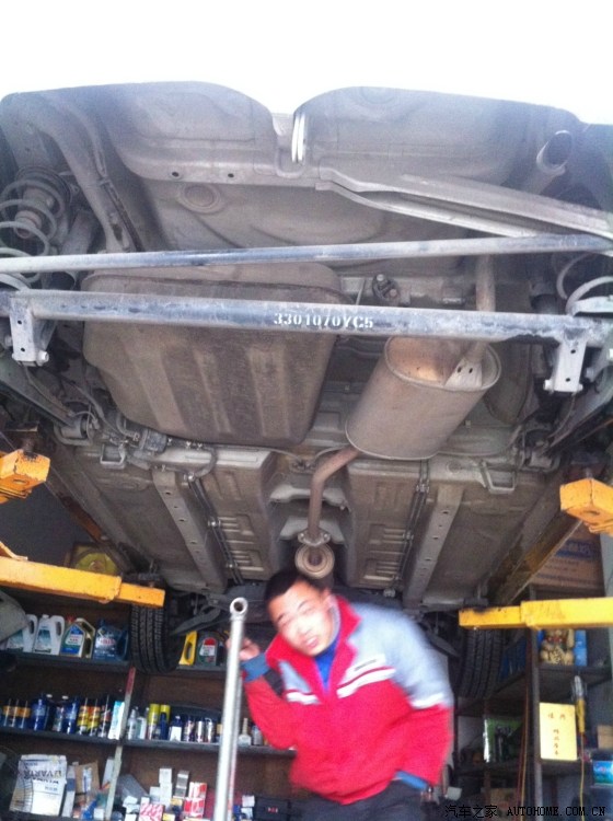

升起来了,哈哈,走!!去看看底盘 和原厂避震!!

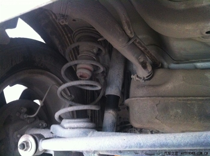

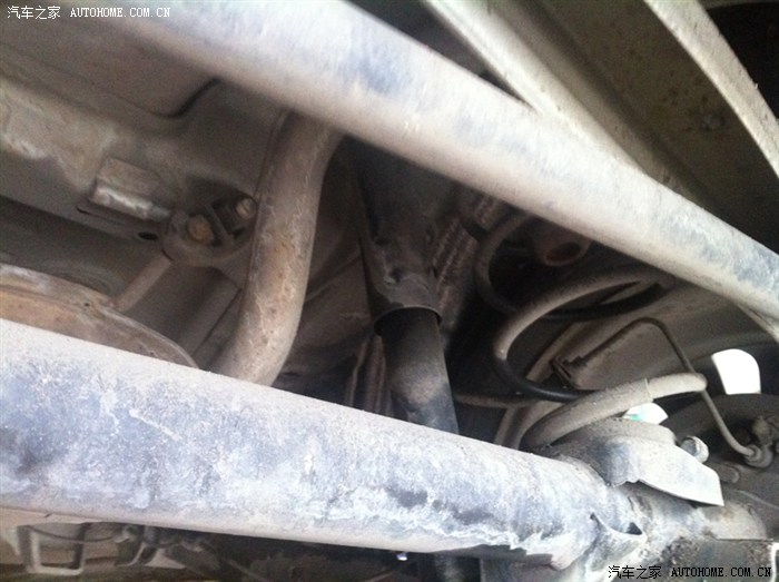

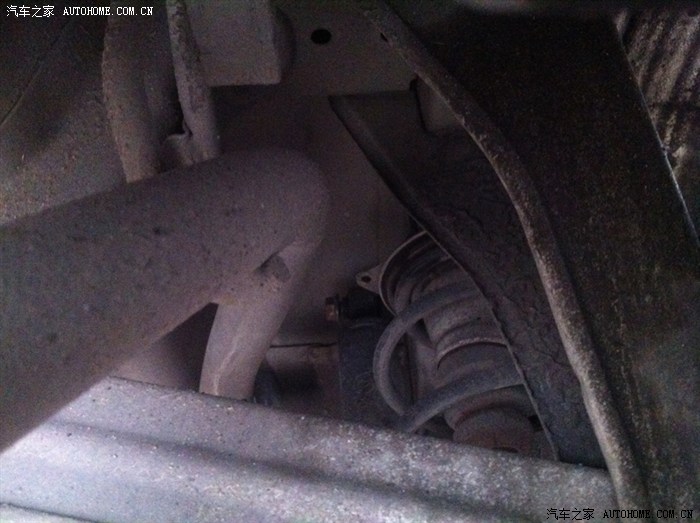

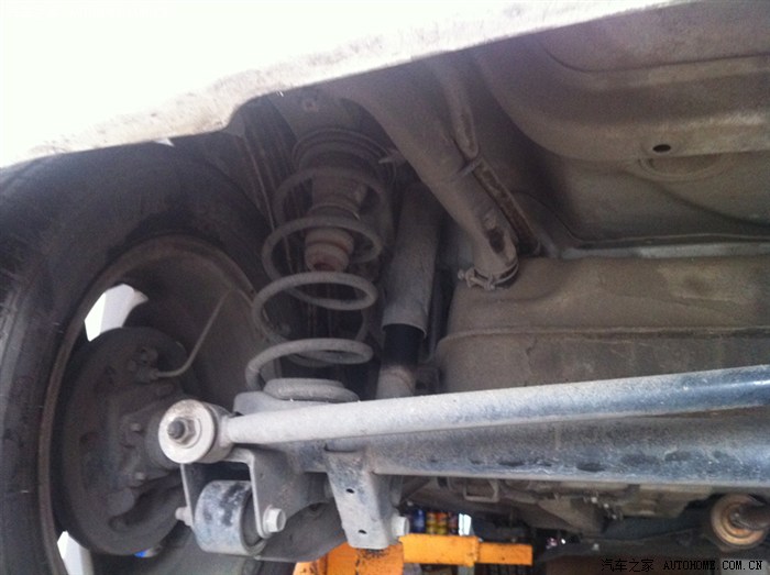

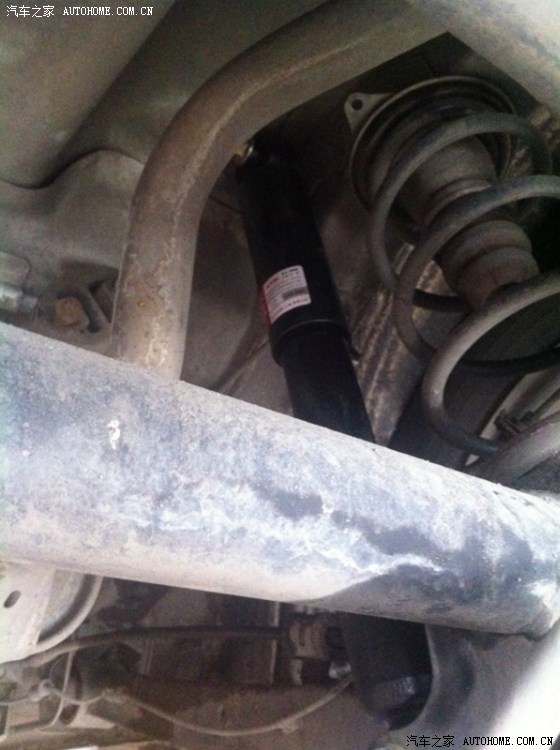

我来个去,不看不知道,一看真的吓一跳啊!!

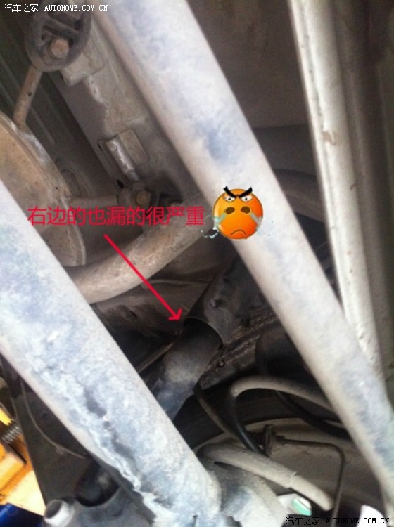

左边的油压避震已经漏的很厉害了,心有余悸啊,车友们你们也要注意了,有空去看看,真的漏的厉害的话,严重影响避震效果的...
再看看右边的,我去了个来啊,漏的更厉害了!
还好还好,哥今儿个就帮你们统统下岗,我招来新员工了...
继续漏油中...

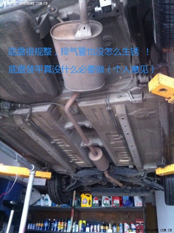

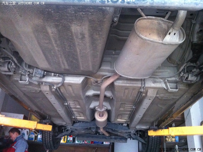

再来一张底盘的照片,说实话很规整,这大梁,排气,悬挂都是那么结实,看上去很放心
我觉得底盘装甲  发动机护板没什么必要,我开了35000km一点事没有,还有利于发动机散热
小哥害羞的走过来,谁知模糊了,这家店很不错,就在家边上,有小问题比跑4s方便的很,小问题都不收钱,大家成朋友了!

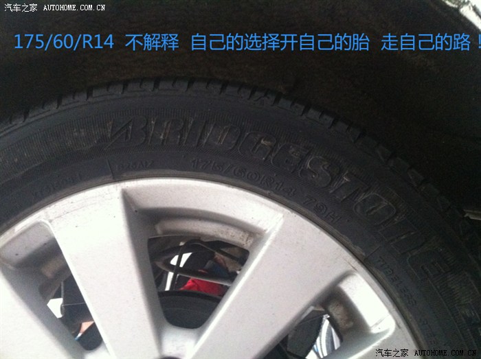

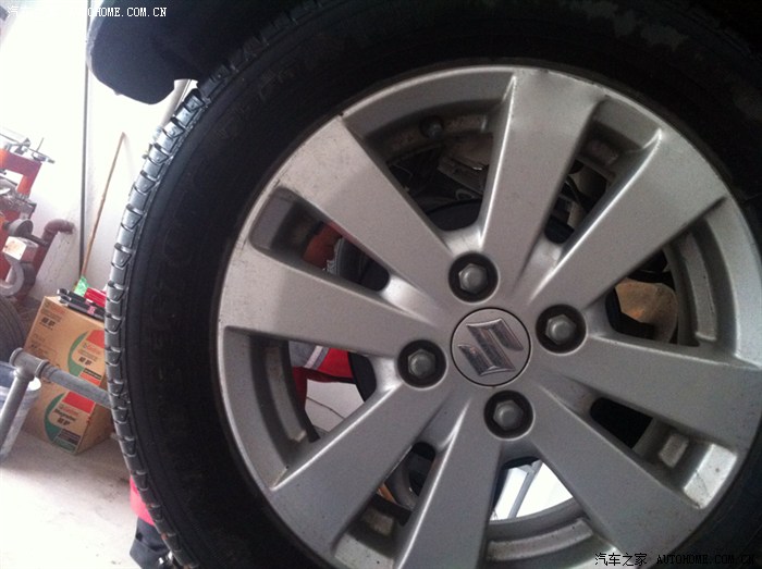

趁他在拧螺丝,瞎转悠....看看轮胎,尼玛,居然最小195的

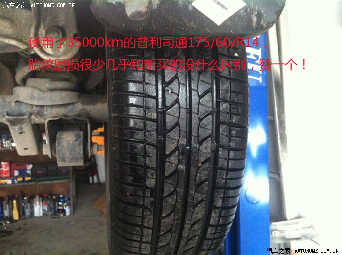

陪伴我35000km的普利司通,胎纹还很新,那时买记得285一个,现在涨价了,真的很好,赞一个!!

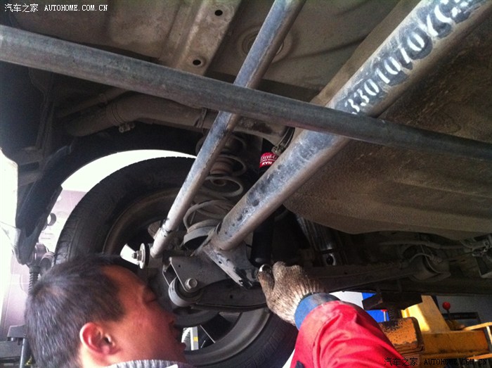

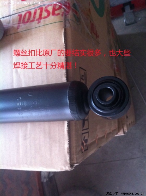

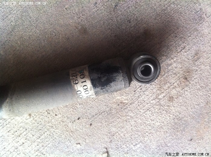

毒物终究要上身,你想逃也是没有用的,因为长安的两个员工已经开始漏油了,NND
钢印  有很详细的编码  表示看不懂....
工艺精湛!!

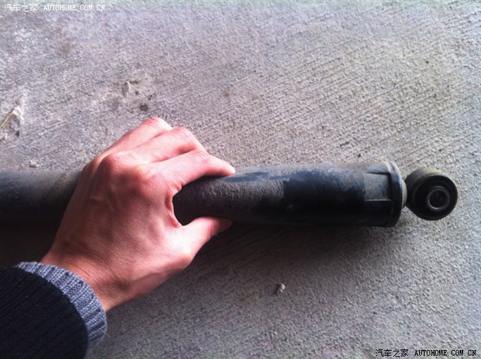

此时,原厂的避震也拆下来了,对比了一下,比较粗糙,同时按下去,回弹不是线性的,而且回弹时间明显比KYB的要慢,缩头乌龟一样的!
原厂的外面是软的筒子,很不解释,一捏就憋了
螺丝扣也小很多..

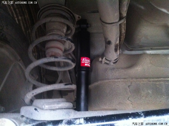

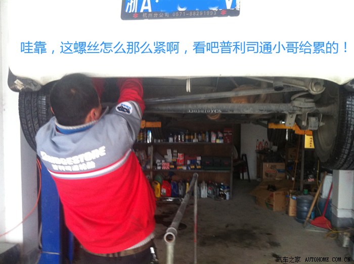

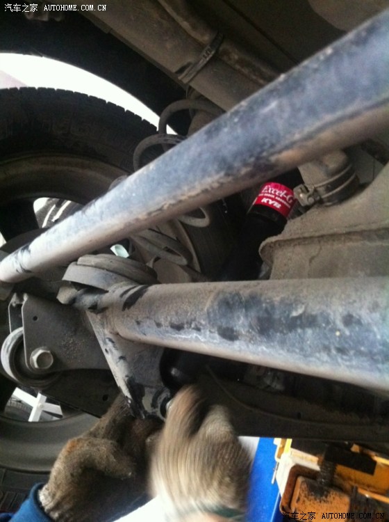

毒物终于上身,好看啊  鸡东啊  口水啊,看着很舒服,很配套,担心配不配的TX你们完全可以放心,十分匹配!
继续....(小哥那吃力的表情表示很累  螺丝要拧的很紧  很紧)
偷偷的瞄一眼。  哈哈
装好了   慢慢的吧车子放下来,  此时,心跳才更快,很期待一会的试车!!!

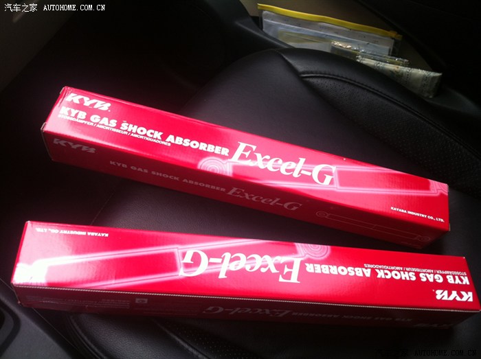

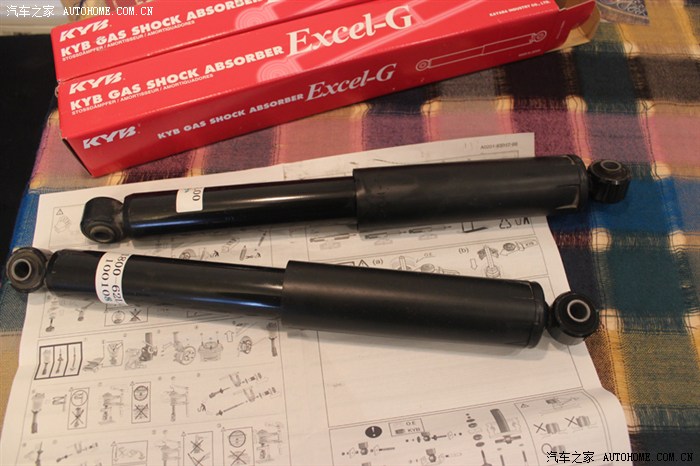

开过空气新鲜的西溪湿地,就到家了,回家单反补了几张盒子的照片,大家可以看的仔细些,原厂的避震也没扔掉,擦擦干净放起来,以后说不定有用!
这张可以看到很清楚的型号!
 安装说明书,哈哈
原厂的放起来,以备后用!
