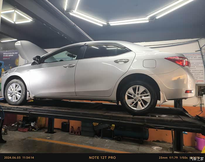

自从去年11月买了电车之后,家里这台丰田卡罗拉就很少开了,八个月时间才跑了4000多公里。平时都是停放居多,大家都知道车辆长时间停放对电瓶损耗是非常大的,所以我自己是加装了一个手动断电开关,不用车的时候就把电瓶断开。作为一个爱车之人,就算车子不开,时间上到了也应该去做保养。保养不单单只是更换机油那么简单,对于老车还需要检查有无渗漏或者其他安全隐患。

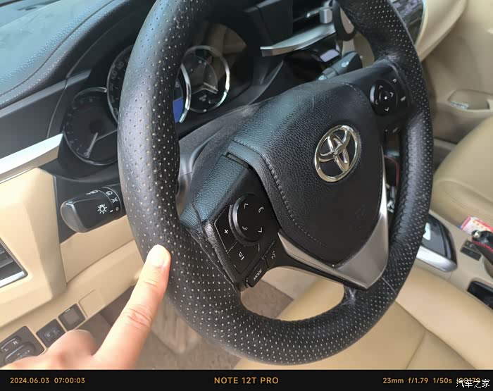

原车是绒布座椅,我是后期重新包了进口超纤皮。方向盘套挡把套,手刹套都是自己加装上去的。八年车龄跑了十万公里,可以看出这些地方都已经出现了磨损和包浆的情况,看来有空得翻新一下,重新包裹新套。

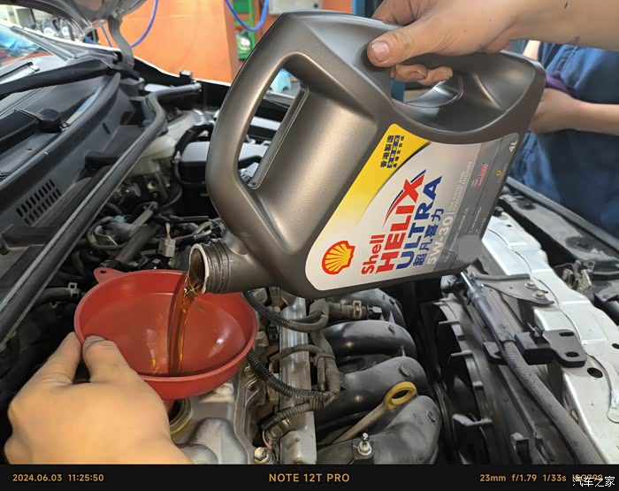

对于开不烂的丰田,机油选择也是很随意,1.6的发动机可以使用5W30或0W20粘度,就看自己选哪种。我每次做机油保养都会把空气格和空调格都换掉,没必要省那个钱,这些滤芯也很便宜。

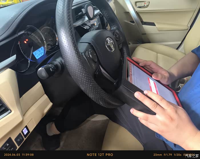

最近一段时间开这车的时候,感觉油门没那么轻快,看了一下自己的保养记录,估计是节气门脏了,拆出来检查一看,果然节气门阀门边缘位置一圈全都是黑色的积碳,必须要清洗节气门。清洗完后不要忘了用电脑进行复位。
