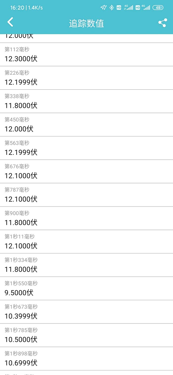

为了论证电瓶真正的状况,我找出来蓝牙OBD,用工具记录了电瓶启动瞬间电压的变化,如下图。
启动瞬间最低电压打到6.8伏
启动瞬间最低电压6.8伏,看看电瓶是不太好了,毕竟五年半了。能坚持到五年已经不错了,能不能修复一下呢?于是准备找些工具自己干。

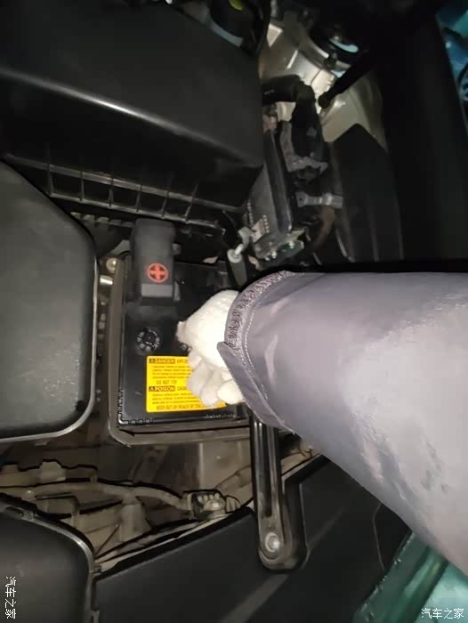

又去某小店找老板要了双筷子,后面会用到,然后找了一只手套,默默打开了发动机舱,来张合影。
注射器,筷子,蒸馏水,手套

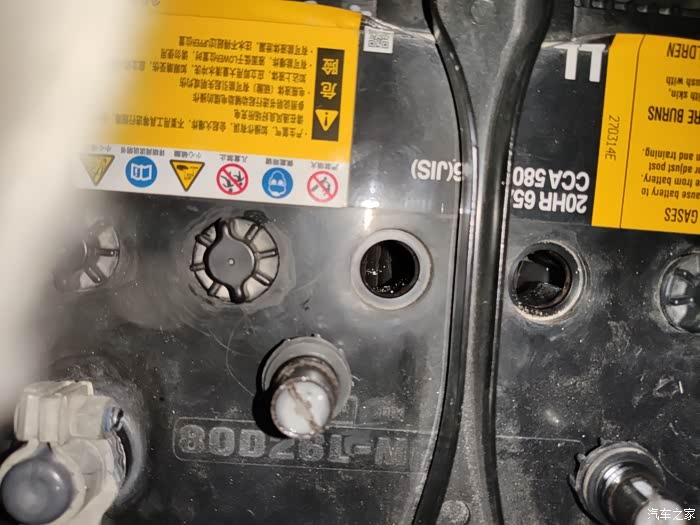

第一,拧开电瓶上的六个盖子,很容易拧开,记得是逆时针,拧之前拍个照记录下,盖子的角度,回拧的时候对照。
第二,因为电瓶电解液高度不太容易观察,所以用筷子插进电解液,然后比照一下位置判断缺电解液的数量。我这个基本就是贴着最低线了,五年半没管,再用下去电瓶确实快不行了。

页面基本贴底了

第七,收拾收拾,关上发动机盖,此时不要着车,需要让加进去的蒸馏水跟原来的电解液充分融合,一般1-2小时即可,手机上设个闹钟,然后出门溜达溜达。

回家灭车上楼,第二天早上又用OBD测量电压,最低值在9.5v。
最低值9.5v
电瓶在有负载的情况下电压在12v以上正常。
陆续又开了几天,感觉发动机点火比之前干脆一些。最低电压在9.6附近。
