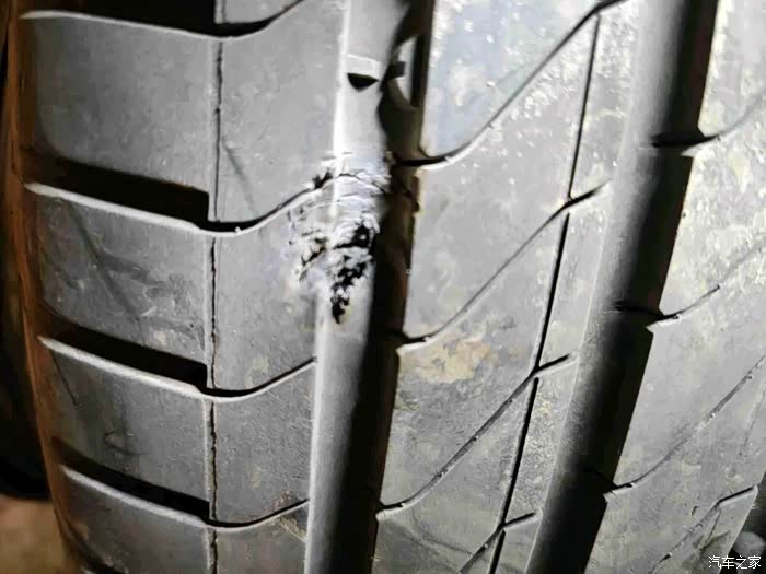

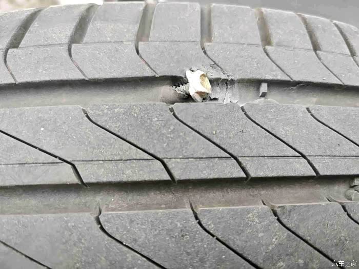

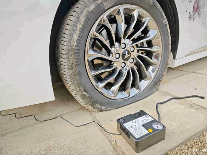

周末出游,轮胎不幸被扎,
这是我的梦想家轮胎首次被扎。
这颗钉子看着不算很大,
但扎进去的角度却很刁钻,
以至于漏气的速度非常快。
由于被扎时天色已晚,
附近的修理厂都已关门,
所以只能等到第二天再去补胎。
这是我的梦想家轮胎首次被扎。
这颗钉子看着不算很大,
但扎进去的角度却很刁钻,
以至于漏气的速度非常快。
由于被扎时天色已晚,
附近的修理厂都已关门,
所以只能等到第二天再去补胎。

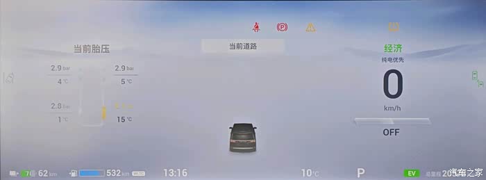

第二天,轮胎已经完全没气了,
胎压也早已变成了0bar。
距我最近的一家修理厂大约2公里,

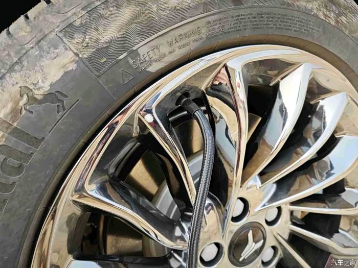

于是我先用车载充气泵将胎压打到了2.0bar,
然后便前往修理厂进行补胎。
胎压也早已变成了0bar。
距我最近的一家修理厂大约2公里,
然后便前往修理厂进行补胎。
【温馨提示】
轮胎被扎后,如需继续行驶
一定要及时用车载充气泵进行补气,
最好不要让胎压低于1.8bar,
更不要长距离亏气行驶,
否则轮胎和轮毂都会有报废的风险。
幸好梦想家的后备箱里配备了车载充气泵
如果没有的话,就只能叫救援或拖车了。
轮胎被扎后,如需继续行驶
一定要及时用车载充气泵进行补气,
最好不要让胎压低于1.8bar,
更不要长距离亏气行驶,
否则轮胎和轮毂都会有报废的风险。
幸好梦想家的后备箱里配备了车载充气泵
如果没有的话,就只能叫救援或拖车了。

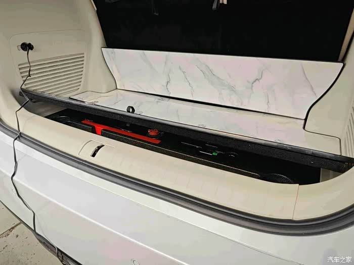

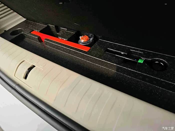

【车载充气泵的存放位置】
车载充气泵、补胎液、三脚架和拖车钩
都在后备箱的盖板下面。
车载充气泵、补胎液、三脚架和拖车钩
都在后备箱的盖板下面。

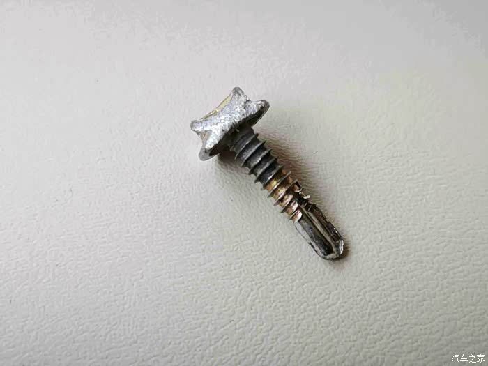

补胎过程非常顺利,
这颗钉子不算很大,也不算很长,
就是扎进去的角度很刁钻
将其拔出后,内补一下就好了。
这颗钉子不算很大,也不算很长,
就是扎进去的角度很刁钻
将其拔出后,内补一下就好了。

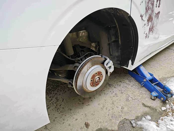

【注意事项】

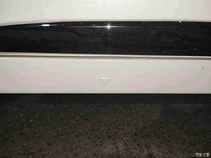

一、千斤顶的支撑点
在车辆的两侧,前后轮各有四个支撑点
这个倒三角的标识,就是千斤顶的支撑点。
一、千斤顶的支撑点
在车辆的两侧,前后轮各有四个支撑点
这个倒三角的标识,就是千斤顶的支撑点。

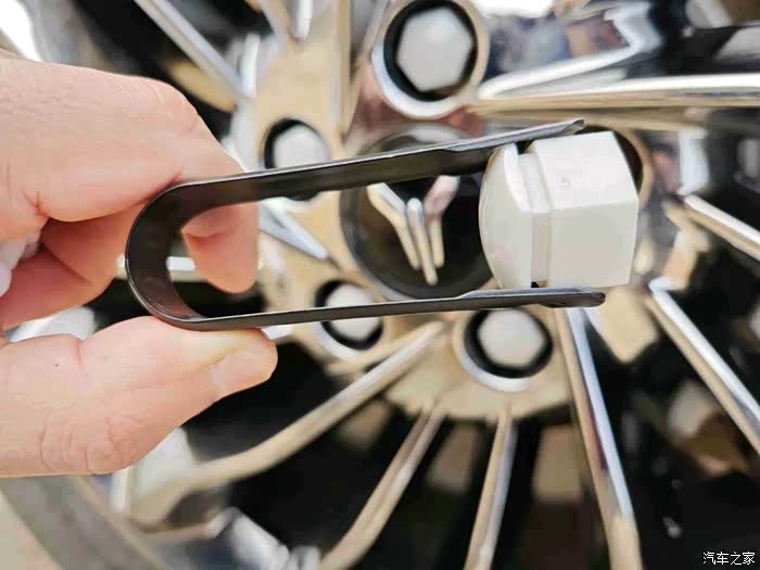

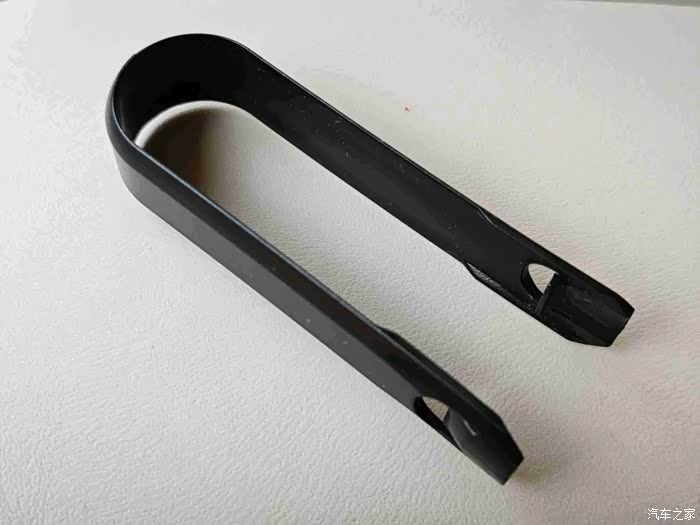

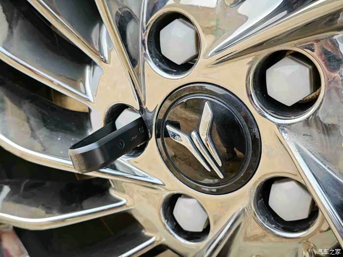

二、拆卸轮胎螺丝保护盖
拆卸轮胎螺丝保护盖
需要使用这个带倒勾的小夹子,
夹住保护盖轻轻向后一拔就可以了。
拆卸轮胎螺丝保护盖
需要使用这个带倒勾的小夹子,
夹住保护盖轻轻向后一拔就可以了。

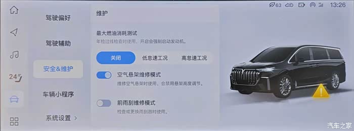

三、开启“空气悬架维修模式”
更换轮胎时,一定要开启这个功能,
以免造成空气悬架过热或损坏。
更换轮胎时,一定要开启这个功能,
以免造成空气悬架过热或损坏。
